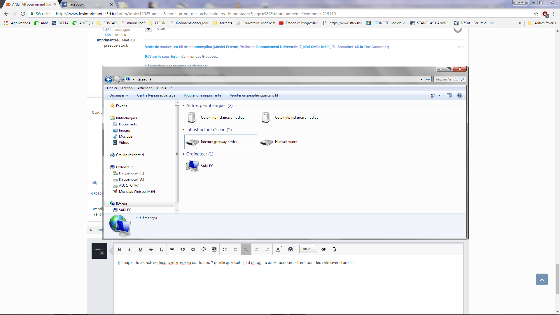

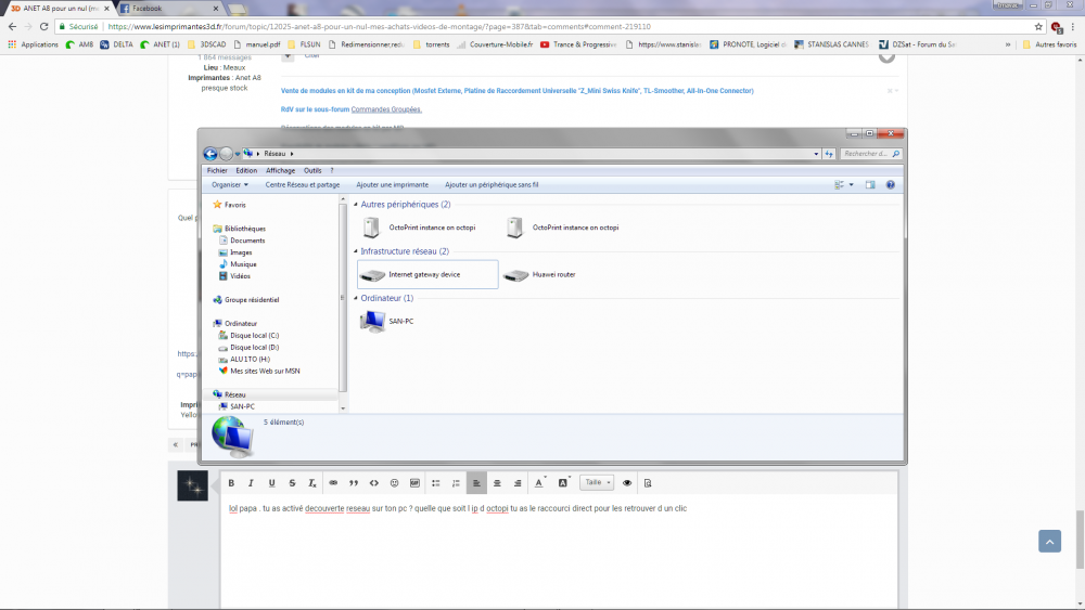

veeger Posté(e) Septembre 13, 2018 Posté(e) Septembre 13, 2018 (modifié) lol papa . tu as activé decouverte reseau sur ton pc ? quelle que soit l ip d octopi tu as le raccourci direct pour les retrouver d un clic Modifié (le) Septembre 13, 2018 par veeger 1
papa50 Posté(e) Septembre 14, 2018 Auteur Posté(e) Septembre 14, 2018 Il y a 19 heures, veeger a dit : lol papa . tu as activé decouverte reseau sur ton pc ? quelle que soit l ip d octopi tu as le raccourci direct pour les retrouver d un clic oui c'est comme cela que je lance mon bébé 1) ce n’est pas l'alimentation de JPA normalement car ça ne fonctionne pas non plus avec l’alimentation du RPI3 bébé 2) j'ai essayé prise RJ45/ USB ! ne fonctionne pas non plus est ce que ça ne pourrait venir de l'installation logiciel de la carte sd ? merci papi @veeger
