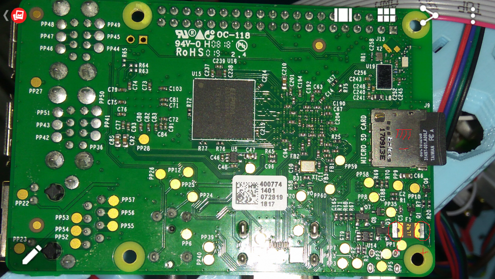

papa50 Posté(e) Septembre 16, 2018 Auteur Partager Posté(e) Septembre 16, 2018 PP1/PP2 = 5.13V PP35+ 5.11V PP7= 0 Lien vers le commentaire Partager sur d’autres sites More sharing options...
veeger Posté(e) Septembre 16, 2018 Partager Posté(e) Septembre 16, 2018 pp7 devrait avoir 5v aussi aprés polyfuse. j essaye de mettre la main sur mon rasp 3 dans mon bordel pour voir de plus pres 1 Lien vers le commentaire Partager sur d’autres sites More sharing options...
papa50 Posté(e) Septembre 16, 2018 Auteur Partager Posté(e) Septembre 16, 2018 Concernant l'échange de carte SD Anet vers Yelowidow ça change rien Un test sans carte =voyant rouge permanent Test avec les deux Sd Voyant vert clignote 2 fois /pause /voyant vert / puis voyant rouge seulement Lien vers le commentaire Partager sur d’autres sites More sharing options...
veeger Posté(e) Septembre 16, 2018 Partager Posté(e) Septembre 16, 2018 bon ben pp7 5v che moi. tu peux tester entre masse et f1 ( SL92 ) des deux cotés si tu as 5 v ? 1 Lien vers le commentaire Partager sur d’autres sites More sharing options...
papa50 Posté(e) Septembre 16, 2018 Auteur Partager Posté(e) Septembre 16, 2018 il y a 1 minute, veeger a dit : bon ben pp7 5v che moi. tu peux tester entre masse et f1 ( SL92 ) des deux cotés si tu as 5 v ? Est ce que tu peux faire deux points rouges stp, sur ma carte juste au dessus Que je fasse pas encore de connerie comme ma carte mère bébé 1 Lien vers le commentaire Partager sur d’autres sites More sharing options...
veeger Posté(e) Septembre 16, 2018 Partager Posté(e) Septembre 16, 2018 - et + papa doit y avoir 5v de chaque coté 1 Lien vers le commentaire Partager sur d’autres sites More sharing options...
papa50 Posté(e) Septembre 16, 2018 Auteur Partager Posté(e) Septembre 16, 2018 il y a 8 minutes, veeger a dit : bon ben pp7 5v che moi. tu peux tester entre masse et f1 ( SL92 ) des deux cotés si tu as 5 v ? Est ce que tu peux faire deux points rouges stp, sur ma carte juste au dessus Que je fasse pas encore de connerie comme ma carte mère bébé Je trouve pas le sl92 Lien vers le commentaire Partager sur d’autres sites More sharing options...

papa50 Posté(e) Septembre 16, 2018 Auteur Partager Posté(e) Septembre 16, 2018 (modifié) il y a 23 minutes, veeger a dit : @Onclefly tension courroie x y a tendre un poil de chatte a @maeke je dirais. @papa50 tu as pris les tensions papou ? Je viens de rentrer, j'ai été chercher ma femme à la gare Alors entre les rectangles entourés et le lecteur de carte j'ai 5.12v Par contre j'ai pas compris pour tes deux repères en dessous les (croix) Entre les deux j'ai zéro !! Modifié (le) Septembre 16, 2018 par papa50 Lien vers le commentaire Partager sur d’autres sites More sharing options...
veeger Posté(e) Septembre 16, 2018 Partager Posté(e) Septembre 16, 2018 c est normal 0 papa . je m attendais a ce que les 5 v y soient de toutes facons . bon ben perdu pour perdu j injecterais le 5v en pp7 depuis pp1 a l arrache. en clair faire un pont entre pp1 et pp7 a l arrache. l ideal serait de mettre une ampoule par exemple de 12 v au lieu de faire le pont mais bon. perdu pour perdu.... 1 Lien vers le commentaire Partager sur d’autres sites More sharing options...

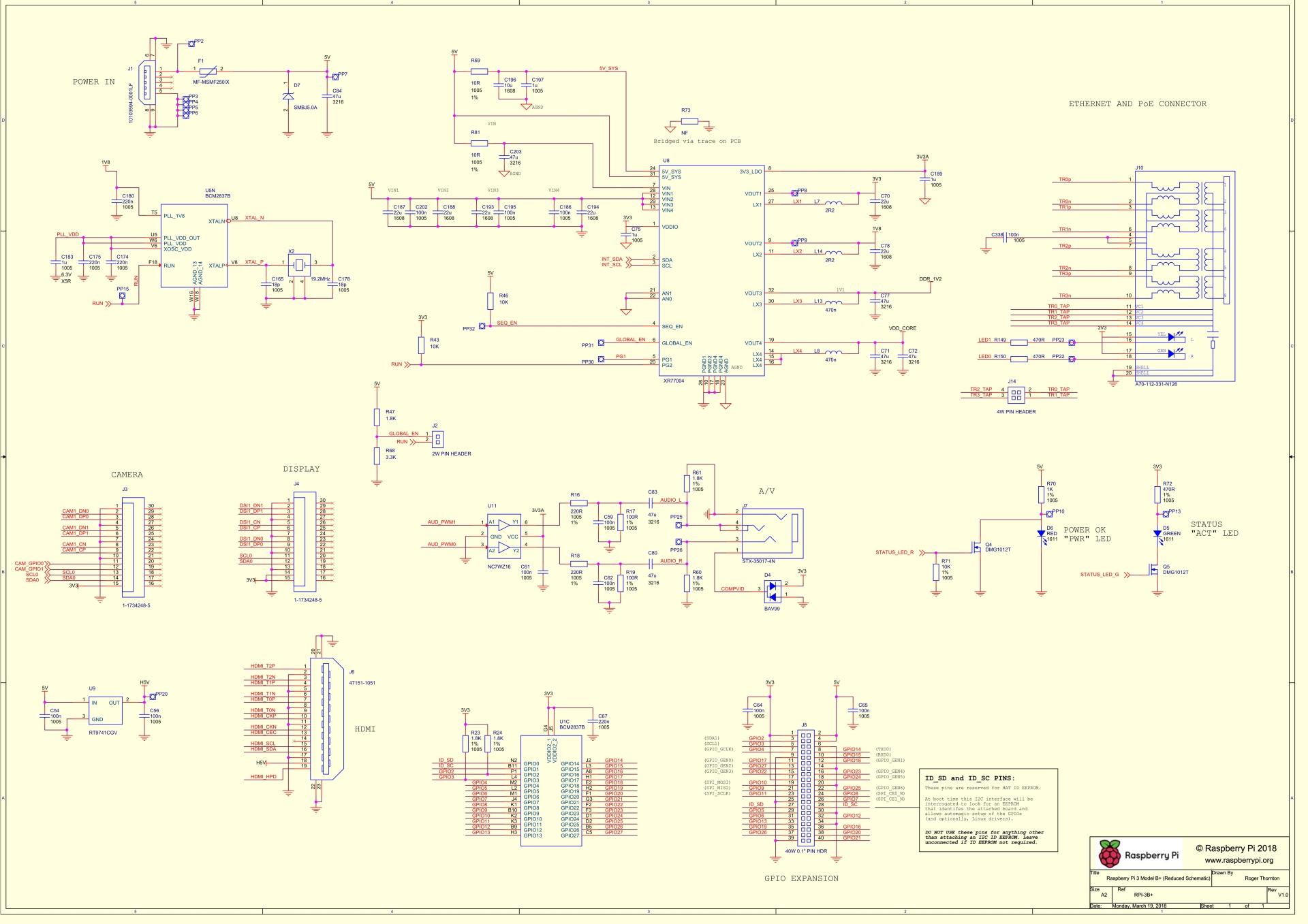

Janpolanton Posté(e) Septembre 16, 2018 Partager Posté(e) Septembre 16, 2018 il y a 13 minutes, veeger a dit : bon ben perdu pour perdu j injecterais le 5v en pp7 depuis pp1 a l arrache. en clair faire un pont entre pp1 et pp7 a l arrache. l ideal serait de mettre une ampoule par exemple de 12 v au lieu de faire le pont mais bon. perdu pour perdu.... Bonsoir à tous, Je ne sais pas si ce conseil est le bon, connaissant un peu @papa50, je m'en serais bien gardé. Je suis les dernières pages sans intervenir mais, sauf si quelque chose m'a échappé, je ne vois pas la raison pour laquelle ce Pi aurait grillé... Par contre, si il n'était pas grillé, une mauvaise manip pourrait l'envoyer ad patres 1 Lien vers le commentaire Partager sur d’autres sites More sharing options...
veeger Posté(e) Septembre 16, 2018 Partager Posté(e) Septembre 16, 2018 (modifié) @papa50 une ampoule papa ou un fusible entre pp1 et pp7 c est un peu pareil. @Janpolanton je vois pas pourquoi non plus . si il manque 5v en pp7 il y a de grandes chances qu il n y ait pas le 2.5v et 3.3 v plus loin non plus . tu as trouvé un schema exploitable du pi3 ? une t'ite soudure avec 3 paires de lunettes ca pourrait se faire pour voir si il peut le jeter pour de bon Modifié (le) Septembre 16, 2018 par veeger 1 Lien vers le commentaire Partager sur d’autres sites More sharing options...
papa50 Posté(e) Septembre 16, 2018 Auteur Partager Posté(e) Septembre 16, 2018 (modifié) il y a 17 minutes, veeger a dit : @papa50 une ampoule papa ou un fusible entre pp1 et pp7 c est un peu pareil. @Janpolanton Modifié (le) Septembre 16, 2018 par papa50 1 Lien vers le commentaire Partager sur d’autres sites More sharing options...
papa50 Posté(e) Septembre 16, 2018 Auteur Partager Posté(e) Septembre 16, 2018 (modifié) il y a 7 minutes, papa50 a dit : Franchement je préfère ton langage, beaucoup plus pédagogique, pas de gnd Pas de potar, papa n'est pas si con que ça !!!! C'est juste un mauvais langage (+/- variateur) inapproprié pour un Nul, aurait changé beaucoup de choses 3 paires de lunettes c'est ça Modifié (le) Septembre 16, 2018 par papa50 1 Lien vers le commentaire Partager sur d’autres sites More sharing options...
Janpolanton Posté(e) Septembre 16, 2018 Partager Posté(e) Septembre 16, 2018 Schéma Raspberry si ça peut aider. A noter que le point PP7 est situé derrière un polyfuse (sorte de fusible réarmable automatiquement à la disparition du défaut ou de la surintensité) et par une diode Transil. L'entrée en tension semble bien protégée. 1 Lien vers le commentaire Partager sur d’autres sites More sharing options...
Maeke Posté(e) Septembre 16, 2018 Partager Posté(e) Septembre 16, 2018 il y a 2 minutes, Janpolanton a dit : Schéma Raspberry si ça peut aider. A noter que le point PP7 est situé derrière un polyfuse (sorte de fusible réarmable automatiquement à la disparition du défaut ou de la surintensité) et par une diode Transil. L'entrée en tension semble bien protégée. Effectivement, l'alimentation du pi par le bus usb est bien protégée, mais certains le font par le bus gpio, qui, lui, n'est pas protégé d'après ce que j'ai lu. Lien vers le commentaire Partager sur d’autres sites More sharing options...
Janpolanton Posté(e) Septembre 16, 2018 Partager Posté(e) Septembre 16, 2018 il y a 2 minutes, Maeke a dit : Effectivement, l'alimentation du pi par le bus usb est bien protégée, mais certains le font par le bus gpio, qui, lui, n'est pas protégé d'après ce que j'ai lu. Alimenter par le bus GPIO, effectivement à la plus petite erreur de câblage, adios RPi... 1 Lien vers le commentaire Partager sur d’autres sites More sharing options...
Maeke Posté(e) Septembre 16, 2018 Partager Posté(e) Septembre 16, 2018 Bien pour ça que j'ai préféré l'option "safe"'. 2 Lien vers le commentaire Partager sur d’autres sites More sharing options...
