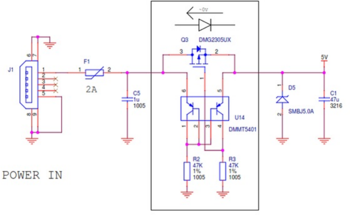

veeger Posté(e) Septembre 16, 2018 Partager Posté(e) Septembre 16, 2018 (modifié) il y a 14 minutes, Janpolanton a dit : Schéma Raspberry si ça peut aider. A noter que le point PP7 est situé derrière un polyfuse (sorte de fusible réarmable automatiquement à la disparition du défaut ou de la surintensité) et par une diode Transil. L'entrée en tension semble bien protégée. justement le pp7 na pas l air du tout derriere le polyfyse... 2.5 megaohm entre les deux. j ai une concordance en Q3 pour pp7. le polyfuse attaque le Q3 .sur le chema ce Q3 et censé alimenter la diode verte... Modifié (le) Septembre 16, 2018 par veeger 1 Lien vers le commentaire Partager sur d’autres sites More sharing options...
Janpolanton Posté(e) Septembre 16, 2018 Partager Posté(e) Septembre 16, 2018 il y a 6 minutes, veeger a dit : justement le pp7 na pas l air du tout derriere le polyfyse... 2.5 megaohm entre les deux. j ai une concordance en Q3 pour pp7. le polyfuse attaque le Q3 .sur le chema ce Q3 et censé alimenter la diode verte... Le schéma est issu du site raspberry.org et comme je n'ai pas de raspberry, je ne peux pas tester ni vérifier in situ. Sur le schéma, c'est Q5 qui commande la LED verte. Je ne vois pas de Q3 sur ce schéma qui est apparement simplifié (reduced schematic). Le polyfuse est inséré entre PP2 et PP7 ce qui me semble logique. Lien vers le commentaire Partager sur d’autres sites More sharing options...
veeger Posté(e) Septembre 16, 2018 Partager Posté(e) Septembre 16, 2018 aprés agrandissement Q5 pour la diode . le Q3 semble bien inseré entre pp7 et le fusible. @papa50 il est temps que ton nouveau pi arrive 1 Lien vers le commentaire Partager sur d’autres sites More sharing options...
Janpolanton Posté(e) Septembre 16, 2018 Partager Posté(e) Septembre 16, 2018 (modifié) Exact, Q3 ainsi que sa circuiterie annexe est un mosfet utilisé contre les inversions de polarité. C'est encore mieux protégé... Modifié (le) Septembre 16, 2018 par Janpolanton 1 Lien vers le commentaire Partager sur d’autres sites More sharing options...

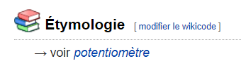

Janpolanton Posté(e) Septembre 17, 2018 Partager Posté(e) Septembre 17, 2018 il y a 17 minutes, Maeke a dit : mais pour potar, avoue quand même que ce n'est pas le terme officiel....... Bonjour, Bien sûr que si, dans le jargon électronique on parle de potar, de condo, d'accu, etc. Comme dans d'autres domaines, on utilise des abréviations Une petite recherche sur le net donne la réponse en quelques clics... : Potar Lien vers le commentaire Partager sur d’autres sites More sharing options...

veeger Posté(e) Septembre 17, 2018 Partager Posté(e) Septembre 17, 2018 (modifié) Il y a 12 heures, Janpolanton a dit : Exact, Q3 ainsi que sa circuiterie annexe est un mosfet utilisé contre les inversions de polarité. C'est encore mieux protégé... On y arrive tout doucement. Faudrait essayer un shunt avec un fusible 1 A entre pp1 et pp7 voir si ca reanime le pi. Modifié (le) Septembre 17, 2018 par veeger 1 Lien vers le commentaire Partager sur d’autres sites More sharing options...

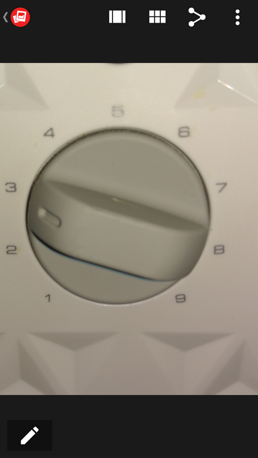

papa50 Posté(e) Septembre 17, 2018 Auteur Partager Posté(e) Septembre 17, 2018 (modifié) Il y a 6 heures, Jean-Claude Garnier a dit : Un potar (ou potentiomètre) n'est pas un variateur, que je sache. Tu vois bien, les posts sont truffés d'appellations incorrectes, genre "extrudeur" pour "hot-end" , "X" pour "Y" j'en passe et des meilleures, chacun y va de sa propre dénomination. La précision du langage, c'est primordial. Et oui que préfères tu ,?entre une vis qui "pourrait tourné sur plus de 360°)que tu appel potar Ou un variateur de vitesse ou de température Qui à un début et une fin (ci joint photo) Stp arrête de tourner en rond Hiiiii merci, Ps, concernant mon commentaire relit ce que JPA à dit sur moi juste avant !! ça pique quand même non ? , moi j'ai juste dit que JPA ne serait pas un bon professeur, c'est tout "Des fois c'est mieux de ne rien dire !! surtout pour ne rien dire" , tu devrais la rajouter à ta devise, ou la changer Moi je dis ça , mais je d.... Modifié (le) Septembre 17, 2018 par papa50 Lien vers le commentaire Partager sur d’autres sites More sharing options...
papa50 Posté(e) Septembre 17, 2018 Auteur Partager Posté(e) Septembre 17, 2018 (modifié) Il y a 6 heures, Janpolanton a dit : Bonjour, Bien sûr que si, dans le jargon électronique on parle de potar, de condo, d'accu, etc. Comme dans d'autres domaines, on utilise des abréviations Une petite recherche sur le net donne la réponse en quelques clics... : Potar Le problème quand on est dans la M.....et que rien ne va on panique, on ne sait plus, c'est bien aussi des gens qui savent se mettre au niveau des autres, Et ce n'est pas évident, et donné à tout le monde mais je ne t'en voulais pas à ce moment là Tu peux relire mon message sur toi juste après ma connerie variateur (potar) Ce que j'ai pas apprécié c'est ta petite phrase sur moi, (juste un peu plus haut) qui je trouve est un peu dur Je ne t'en veux pas plus encore maintenant , je dis ce que je pense, tout en étant, je pense être respectueux Nous sommes la pour avancer, donner, recevoir, et surtout respecter l'autre même si c'est un Nul Modifié (le) Septembre 17, 2018 par papa50 1 Lien vers le commentaire Partager sur d’autres sites More sharing options...

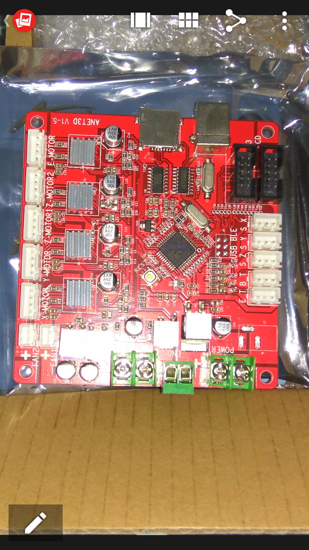

papa50 Posté(e) Septembre 18, 2018 Auteur Partager Posté(e) Septembre 18, 2018 Nouvelle carte mère reçue !! Superbe emballage 3 Lien vers le commentaire Partager sur d’autres sites More sharing options...
dedefr Posté(e) Septembre 18, 2018 Partager Posté(e) Septembre 18, 2018 j'en ai une en stock, on ne sait jamais. . . Lien vers le commentaire Partager sur d’autres sites More sharing options...
papa50 Posté(e) Septembre 18, 2018 Auteur Partager Posté(e) Septembre 18, 2018 il y a 46 minutes, dedefr a dit : j'en ai une en stock, on ne sait jamais. . . Tu as entièrement raison 1 Lien vers le commentaire Partager sur d’autres sites More sharing options...
Onclefly Posté(e) Septembre 18, 2018 Partager Posté(e) Septembre 18, 2018 La même que celle que j'ai sur mon Anet A8. Lien vers le commentaire Partager sur d’autres sites More sharing options...
Maeke Posté(e) Septembre 18, 2018 Partager Posté(e) Septembre 18, 2018 il y a une heure, Onclefly a dit : La même que celle que j'ai sur mon Anet A8. ben en même temps, c'est la carte officielle de l'anet a8 depuis quelques mois déjà.... Lien vers le commentaire Partager sur d’autres sites More sharing options...
Onclefly Posté(e) Septembre 18, 2018 Partager Posté(e) Septembre 18, 2018 moi j'ai acheté mon Anet A8 en octobre 2016, cette carte étais déjà déçu. Lien vers le commentaire Partager sur d’autres sites More sharing options...
