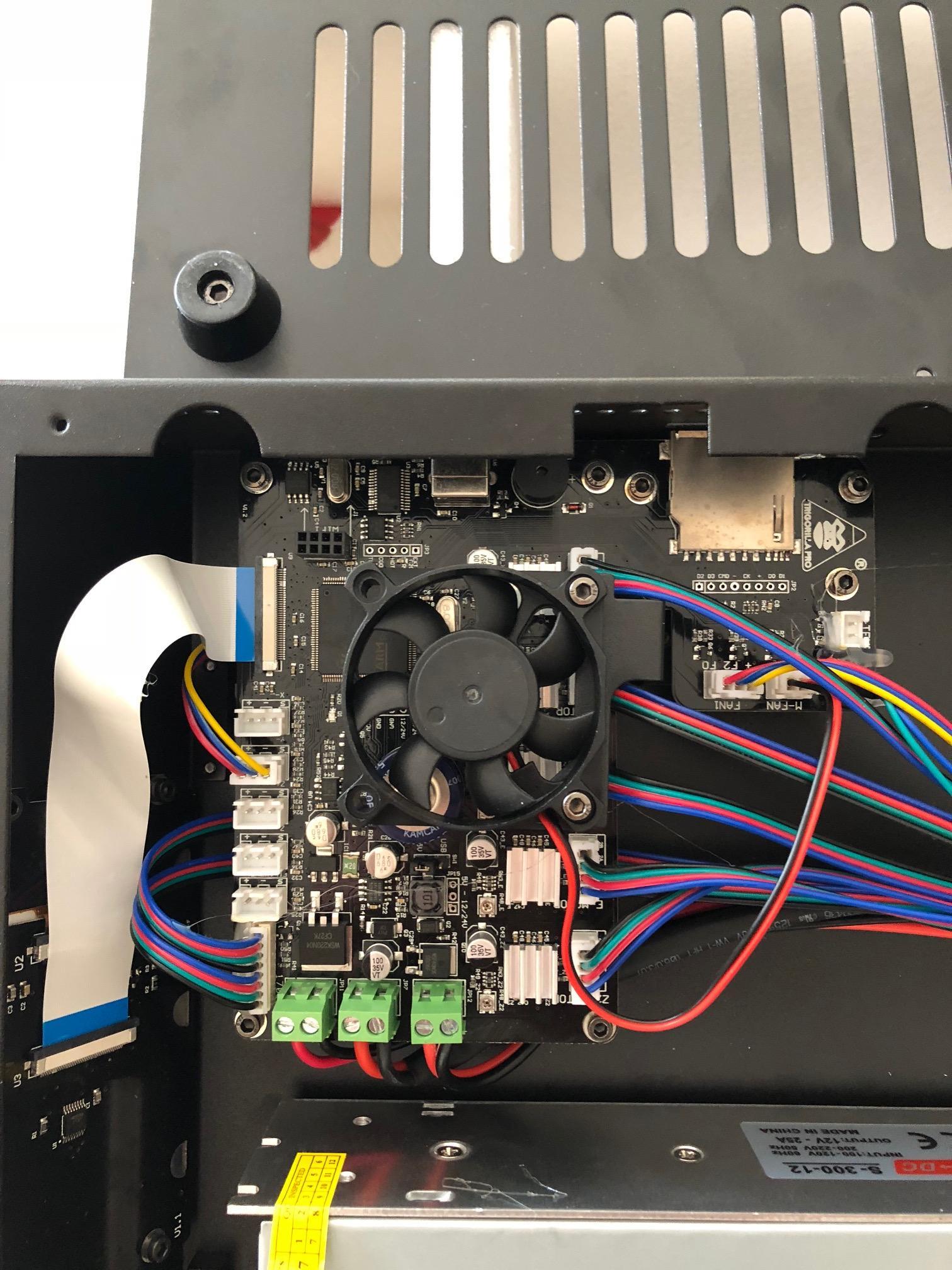

thsrp Posté(e) Janvier 7, 2018 Auteur Posté(e) Janvier 7, 2018 (modifié) il y a 30 minutes, db42 a dit : On veux des photos lol. Du coup c'est toujours le même écran avec le bordel dans la marlin? driver intégré c'est bof voila une photo de notre ami @dani31 qui vient de recevoir sa mega V2 avec la nouvelle carte... On devrait dire la V3 Dommage qu'il ait laisse le ventilo mais on compte sur lui pour nous faire une jolie photo de la carte sans le ventilo... On y voit bien tout de meme que les drivers sont intégrés a la carte que l'ecran est directement géré par la Trigopro , le lecteur SD et le speaker directement sur la carte...Visiblement plusieurs connecteurs libres (a gauche) dont un occupé certainement par un fan... En revanche comme je l'ai dit cette carte semble assez propre et claire du fait de ne plus avoir de carte fille Modifié (le) Janvier 7, 2018 par thsrp
Invité Posté(e) Janvier 7, 2018 Posté(e) Janvier 7, 2018 Merci j'ai vu le post de @dani31 après. Je vois qu'il il y a un port wifi et qu'elle peut tourner en 24 v. Et pour l'histoire de la sd intégré ils ont juste agrandi la carte. Reste a savoir quel firmware est installé
slayer-fr Posté(e) Janvier 7, 2018 Posté(e) Janvier 7, 2018 il y a une heure, db42 a dit : Merci j'ai vu le post de @dani31 après. Je vois qu'il il y a un port wifi et qu'elle peut tourner en 24 v. Et pour l'histoire de la sd intégré ils ont juste agrandi la carte. Reste a savoir quel firmware est installé et surtout ci c'est toujours fermé ou pas , il son peut-être plus prisonnier de leur écran pour évoluer le firmware
thsrp Posté(e) Janvier 7, 2018 Auteur Posté(e) Janvier 7, 2018 il y a 18 minutes, db42 a dit : L'uart doit pouvoir se récupéré quand même. oui certainement mais si le port est présent (j'en doute) c'est une porte ouverte pour tous...
thsrp Posté(e) Janvier 7, 2018 Auteur Posté(e) Janvier 7, 2018 (modifié) Il y a 3 heures, db42 a dit : Merci j'ai vu le post de @dani31 après. Je vois qu'il il y a un port wifi et qu'elle peut tourner en 24 v. Et pour l'histoire de la sd intégré ils ont juste agrandi la carte. Reste a savoir quel firmware est installé au niveau du firmware on va le savoir rapidement je suppose avec l'arrivée de toutes les nouvelles Mega dans les semaines a venir... Je ne sais pas si on peut mettre un marlin simple sur une 32bits ou si la nouvelle mega possède un Marlin 32bits...? (j'en doute) les spécialistes nous le diront.... Pour l'instant Marlin est un peu en retard sur leur version 32bits mais il se dit qu'ils vont très vite être au niveau du smoothie Modifié (le) Janvier 7, 2018 par thsrp

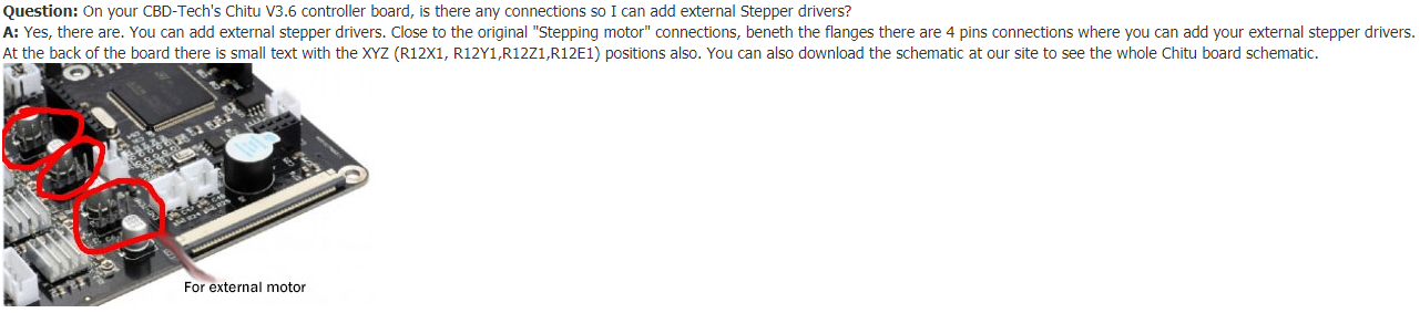

Dreaky Posté(e) Janvier 8, 2018 Posté(e) Janvier 8, 2018 Quelques infos glanées ici (rien n'est de moi, je ne fais que transmettre l'info ici) : Plein de photos détaillées de la nouvelle carte ici : https://www.thingiverse.com/groups/anycubic-i3-mega/forums/general/topic:26118#comment-1681864 Voici le manuel d'une carte FORTEMENT similaire, la ChiTu v3.6 (même puce, drivers moteurs intégrés, interface wifi et semble avoir la même nappe de connexion pour l'écran LCD) Il a été confirmé par un gars de chez Anycubic que les drivers intégrés sont des Allegro A4988 (tout comme la board sus-citée). Je viens de regarder, la FAQ de la ChiTu v3.6 annonce qu'il est possible de connecter des "external stepper drivers", mais je suis pas bien sûr de comprendre qu'il s'agisse bien de drivers, et non pas de moteur pas-à-pas supplémentaires, ou bien de drivers qui viendraient "prendre la place" de ceux déjà intégrés à la carte. Les électroniciens pourront peut-être éclairer sur ce sujet :
stef_ladefense Posté(e) Janvier 8, 2018 Posté(e) Janvier 8, 2018 en tout cas, sur les photos de la trigopro, on ne voit pas de connecteurs pour piloter des drivers exterieurs je trouve que c'est dommage d'avoir fait une si belle carte avec des A4988 dessus déjà, soudés en plus !!! en plus jamais anycubic ne fourniront les sources

Xsaratustra Posté(e) Janvier 8, 2018 Posté(e) Janvier 8, 2018 (modifié) Moins de cartes filles c'est un gain dans le coût de fabrication et d'assemblage. Le passage au processeur 32bits est une opportunité d'évolution pour le futur. Si le déport des commandes de moteurs pas à pas est confirmé, tu ne seras pas bloqué dans tes désirs d'évolutions. Attends un peu avant de prendre une décision concernant la revente. Après, étant donné le manque d'ouverture d'Anycubic, si tu es intéressé par des modification profondes telles que celles réalisée par les gourous du forum, c'est une toute autre problématique face un logiciel tout nouveau, inconnu. En tout cas, le changement a été rapide : la mienne achetée fin novembre est une v2 et pas une v3. PS : bonjour d'un Toulousain expatrié Modifié (le) Janvier 8, 2018 par Xsaratustra
