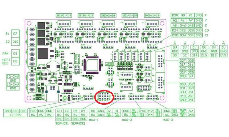

thsrp Posté(e) Janvier 9, 2018 Auteur Posté(e) Janvier 9, 2018 Il y a 13 heures, stef_ladefense a dit : Pour ceux qui ont une V3 et voudraient rester sous un marlin 8 bit, il sera toujours possible d'adapter une autre carte pour pas cher. (Ramps, MKS-GEN ...) ca n'est pas cela qui manque. +1 dans ce style : https://www.amazon.fr/Popprint-V1-4-carte-contrôleur-2560-carte-imprimante/dp/B06Y671CKL Dommage que cette carte n'est pas, d'apres les témoignages (?), les ventilateurs de hot end et de carte mère monitorés (comme sur nos trigorilla) car sinon elle serait parfaite ...
Murdock Posté(e) Janvier 9, 2018 Posté(e) Janvier 9, 2018 il y a 6 minutes, thsrp a dit : Dommage que cette carte n'est pas, d'apres les témoignages (?), les ventilateurs de hot end et de carte mère monitorés (comme sur nos trigorilla) car sinon elle serait parfaite ... Après cela s'ajoute ... Je l'ai fait sur mes ramps.
thsrp Posté(e) Janvier 9, 2018 Auteur Posté(e) Janvier 9, 2018 il y a 4 minutes, Murdock a dit : Après cela s'ajoute ... Je l'ai fait sur mes ramps. Tu confirmes que le ventilo de la carte mère tourne en permanence (ça , c'est pas trop grave) mais surtout que celui de la hot end lui aussi tourne en permanence depuis l'allumage de la machine jusqu'à son extinction ? (et ça c'est insupportable !) Il n'y aurait pas une carte identique en tous points (avec tous les ports proposés par la MKS) mais dont les ventilos seraient monitorés?
Murdock Posté(e) Janvier 9, 2018 Posté(e) Janvier 9, 2018 il y a 3 minutes, thsrp a dit : Tu confirmes que le ventilo de la carte mère tourne en permanence (ça , c'est pas trop grave) mais surtout que celui de la hot end lui aussi tourne en permanence depuis l'allumage de la machine jusqu'à son extinction ? (et ça c'est insupportable !) Oui mais cela on peut y remedier. Il y a des modules qui permettent un comportement identique à la trigorilla. il y a 4 minutes, thsrp a dit : Il n'y aurait pas une carte identique en tous points (avec tous les ports proposés par la MKS) mais dont les ventilos seraient monitorés? Peut-être ... Mais je ne la connais pas.
Murdock Posté(e) Janvier 9, 2018 Posté(e) Janvier 9, 2018 Il y a 12 heures, olivierbart a dit : autant changer de carte pour en prendre une libre genre MKS-SBASE Pas vraiment d'intérêt la Mega en tirera pas parti ... Une GEN suffit amplement
thsrp Posté(e) Janvier 9, 2018 Auteur Posté(e) Janvier 9, 2018 il y a 3 minutes, Murdock a dit : Peut-être ... Mais je ne la connais pas. Dommage car sinon elle a tout pour plaire comme dirait la pub...
Murdock Posté(e) Janvier 9, 2018 Posté(e) Janvier 9, 2018 Après ce genre de module n'est pas très onéreux : https://www.ebay.fr/itm/Reprap-Ramps1-4-RRD-Fan-Extender-2-PWM-controllable-channel-3D-printer/322548562752?hash=item4b19647b40:g:opgAAOxy-o5R0mmw Et cela te permet de revenir dans une config identique à la trigorilla.

thsrp Posté(e) Janvier 9, 2018 Auteur Posté(e) Janvier 9, 2018 il y a 11 minutes, Murdock a dit : Après ce genre de module n'est pas très onéreux : https://www.ebay.fr/itm/Reprap-Ramps1-4-RRD-Fan-Extender-2-PWM-controllable-channel-3D-printer/322548562752?hash=item4b19647b40:g:opgAAOxy-o5R0mmw Et cela te permet de revenir dans une config identique à la trigorilla. Et ça se branche ou sur une MKS ??? L'intérêt de la MKS vs Trigorilla V1 est pour ceux qui veulent se libérer du firmware fermé d'Anycubic mais qui n'osent pas se lancer dans du hardware avec des soudures directement sur le carte mere trigorilla
Murdock Posté(e) Janvier 9, 2018 Posté(e) Janvier 9, 2018 il y a 3 minutes, thsrp a dit : Et ça se branche ou sur une MKS ??? il y a 3 minutes, thsrp a dit : L'intérêt de la MKS vs Trigorilla V1 est pour ceux qui veulent se libérer du firmware fermé d'Anycubic mais qui n'osent pas se lancer dans du hardware avec des soudures directement sur le carte mere trigorilla Mais cela entraîne beaucoup d'autre modifications ... (Par exemple pour pouvoir laisser passer le port USB ...)
stef_ladefense Posté(e) Janvier 9, 2018 Posté(e) Janvier 9, 2018 il y a 6 minutes, thsrp a dit : L'intérêt de la MKS vs Trigorilla V1 est pour ceux qui veulent se libérer du firmware fermé d'Anycubic mais qui n'osent pas se lancer dans du hardware avec des soudures directement sur le carte mere trigorilla il y a quoi comme port accessible en plus sur la MKS ?
Murdock Posté(e) Janvier 9, 2018 Posté(e) Janvier 9, 2018 il y a 8 minutes, stef_ladefense a dit : il y a quoi comme port accessible en plus sur la MKS ? En plus ? il faudrait vraiment détailler ... Mais on va dire que tu te rapproche un peu plus d'un ramps 1.4. (Donc bien équipée)

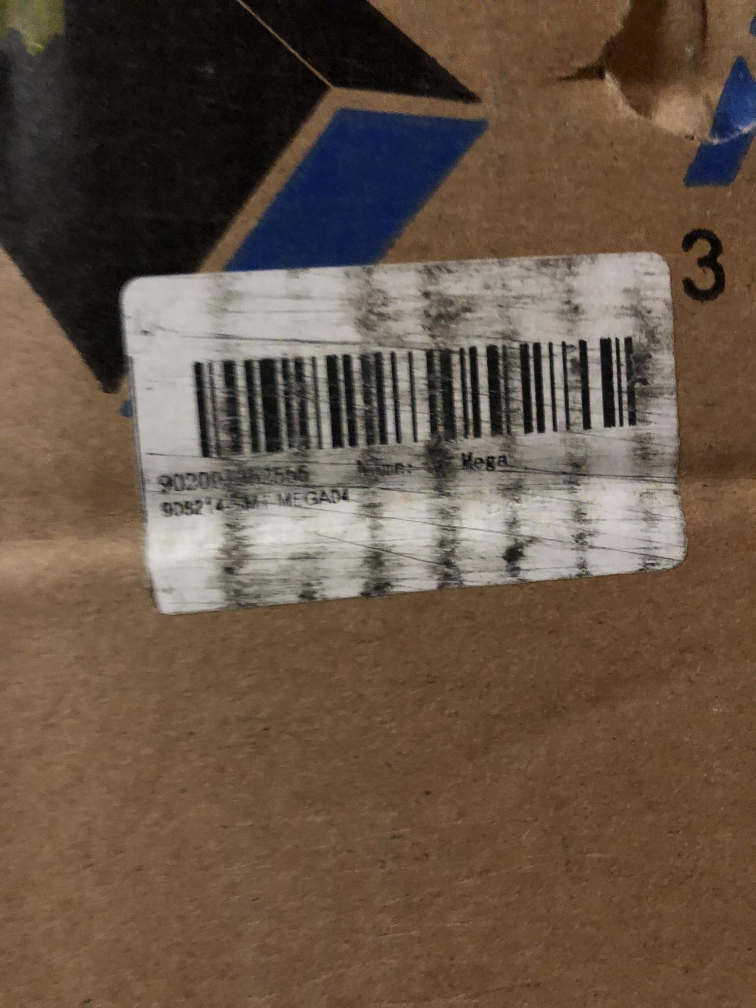

dani31 Posté(e) Janvier 10, 2018 Posté(e) Janvier 10, 2018 (modifié) @popene Très beau cadeau de Noël EDIT : @popene Je viens de vérifier sur mon carton d'emballage, et sur l'un des côtés du carton en haut à gauche, il y a une petite étiquette blanche avec à moitié effacé une suite de numéros et en dessous "Mega04" ! Peux tu vérifier sur ton carton ? Voici deux photos EDIT 2 : J'ai demandé à Anycubic si les mega03 d'Aliexpress étaient les anciennes et ils m'ont répondu que non ? Si ils mettent même pas les bonnes références sur le site on va pas s'en sortir !! Modifié (le) Janvier 10, 2018 par dani31

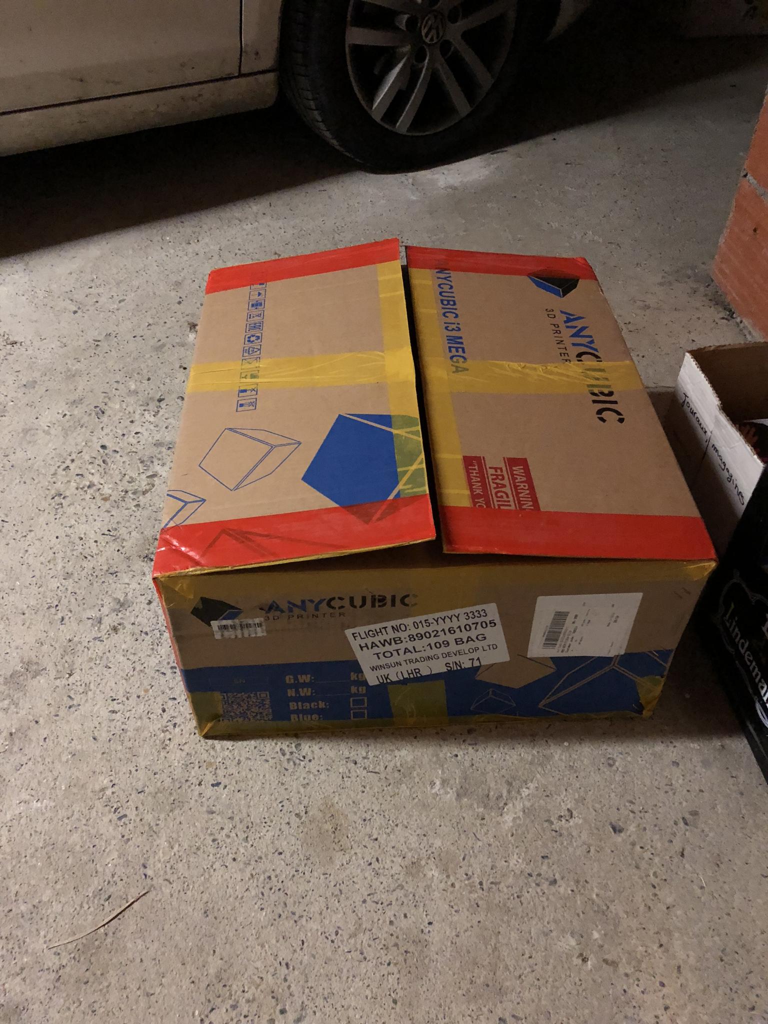

Xsaratustra Posté(e) Janvier 10, 2018 Posté(e) Janvier 10, 2018 J'ai un Mega V2 carte trigorilla achetée fin novembre. Je fais une photo de mon carton en rentrant ce soir.

dani31 Posté(e) Janvier 10, 2018 Posté(e) Janvier 10, 2018 (modifié) Je suis étonné car il y a pas mal de "mega03" sur AliExpress, en Chine par exemple 100 disponibles et une autre où il y en a 888, à mon avis leurs références sur AliExpress sont du gros n'importe quoi. J'ai discuté avec un anglais qui m'a dit que sa mega ultrabase portait la référence jp-mega01 ! C'est pas croyable ça, je pense annuler la commande d'Aliexpress, si entre temps ils ne me l'ont pas envoyé. @thsrp Oui mais c'était pour éviter de devoir regarder dedans, sur internet il est plus simple de demander à un marchand la référence qui est indiquée sur le carton plutôt que d'ouvrir l'emballage et de regarder la carte. Ça va être compliqué cette histoire, à part ensuite sur eBay.fr auprès de vendeurs français, mais 500€ !! Modifié (le) Janvier 10, 2018 par dani31
