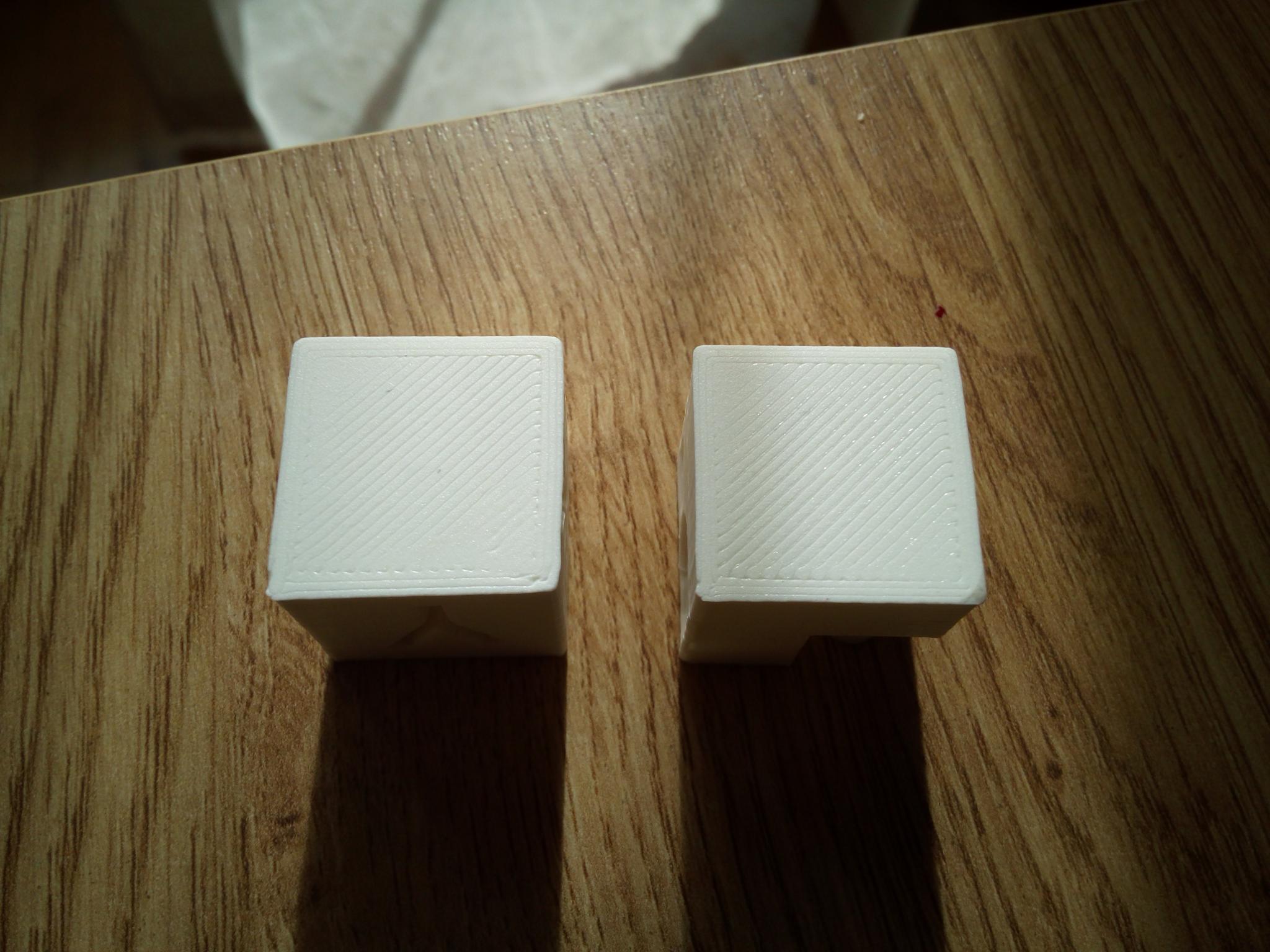

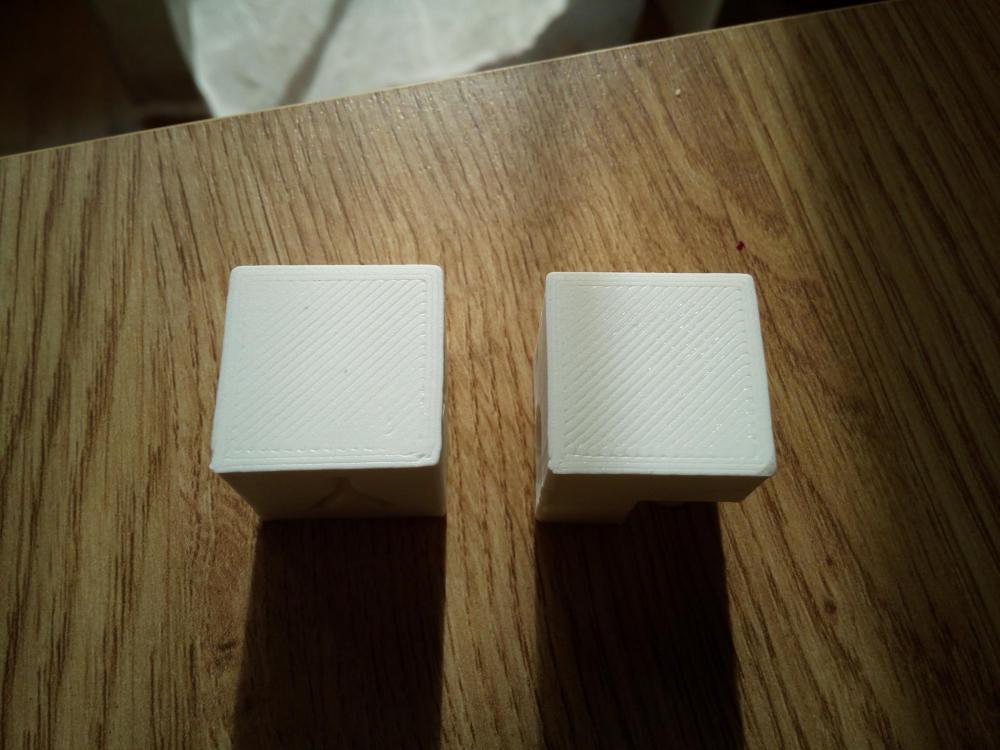

Calibration ok. Réglage de la hauteur j'ai eu un phénomène un peu "bizarre" : j'avais l'impression que certain déplacement de +/-0,05mm n'étaient pas pris en compte. Par exemple je suis à une hauteur h pour laquelle la feuille est "pincée" (je sens une résistance en la déplaçant). Je fais h + 0,05mm, la feuille est complètement libre. Puis je fait un coup de -0,05 mm (je reviens donc à h initial) et la feuille est toujours libre, alors qu'elle devrait être pincée comme initialement. Comme si mon - 0,05mm n'avait pas été pris en compte ! :S Il me semble pas avoir eu ce problème avant. J'ai fait ces réglages depuis l'écran de la MDR.
J'ai quand même réussi à régler une première hauteur puis imprimer un cube (celui de gauche sur la photo suivante). Je trouvais le réglage de la hauteur un peut bas, ça faisait notaient un effet de "sillon" (un bourrelet de chaque côté de la buse) au dépôt de la première couche par l'Hexagon. J'ai relevé le réglage de la hauteur de 0,05mm. Puis lancé un nouveau cube (celui de droite sur la photo). Le résultat me paraissait meilleur. Par contre avec mon réglage de hauteur, quand je passe ma feuille sous la buse, elle est complètement libre, contrairement à ce que préconise la notice eMotion Tech : "Descendez la tête jusqu'à toucher la feuille et légèrement la maintenir". Là ça maintient plus du tout O.o.

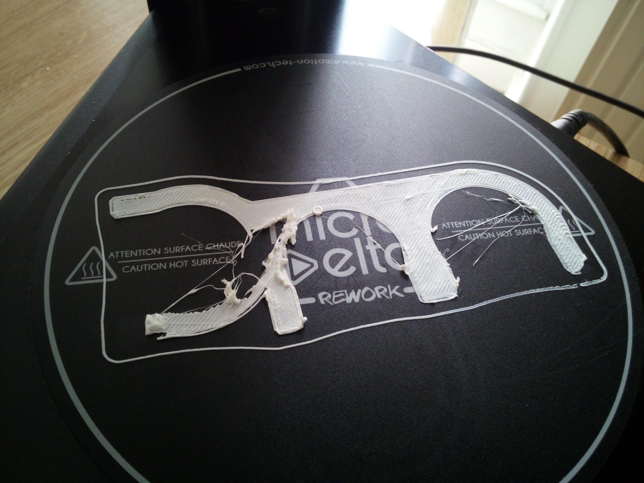

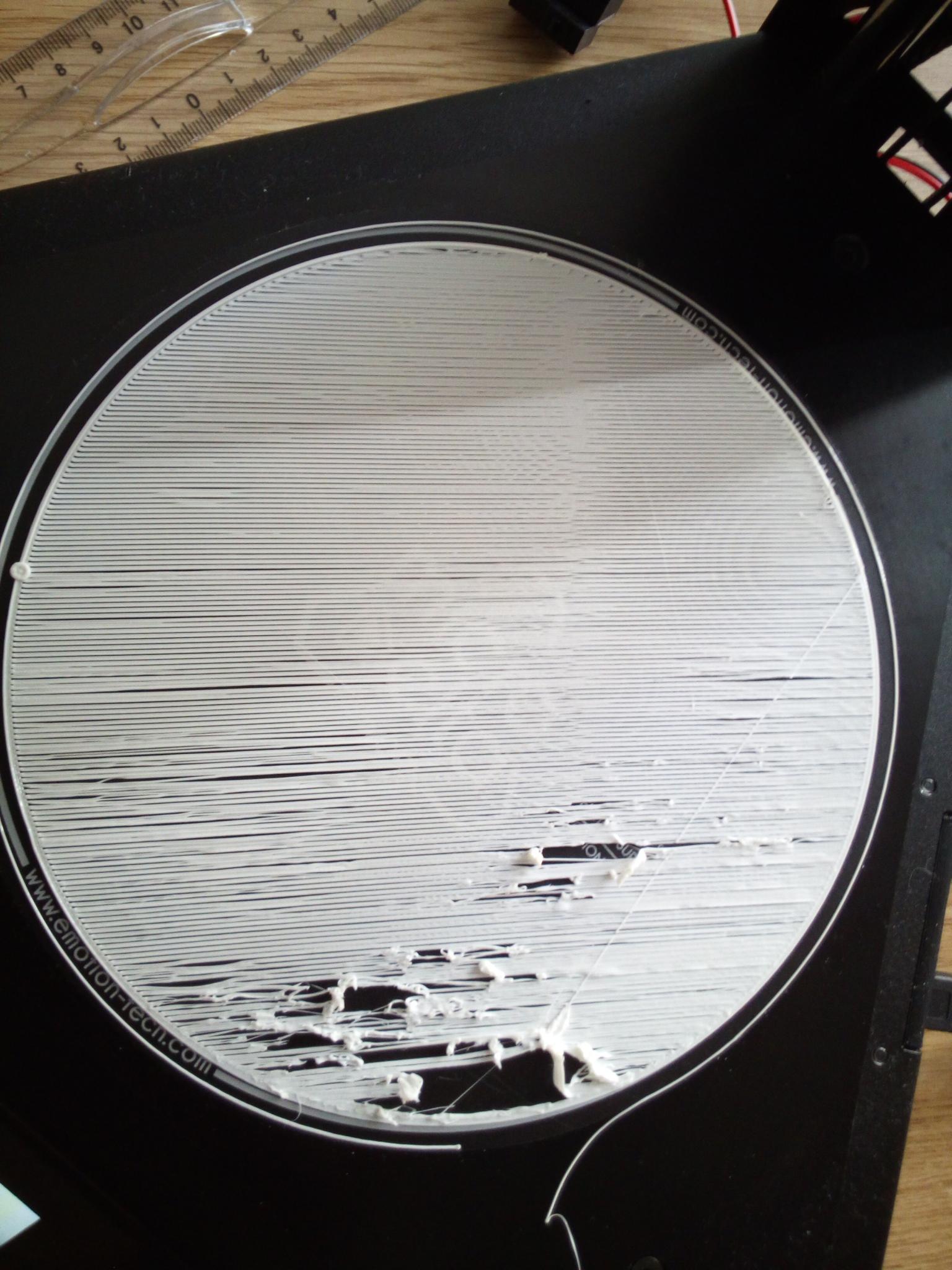

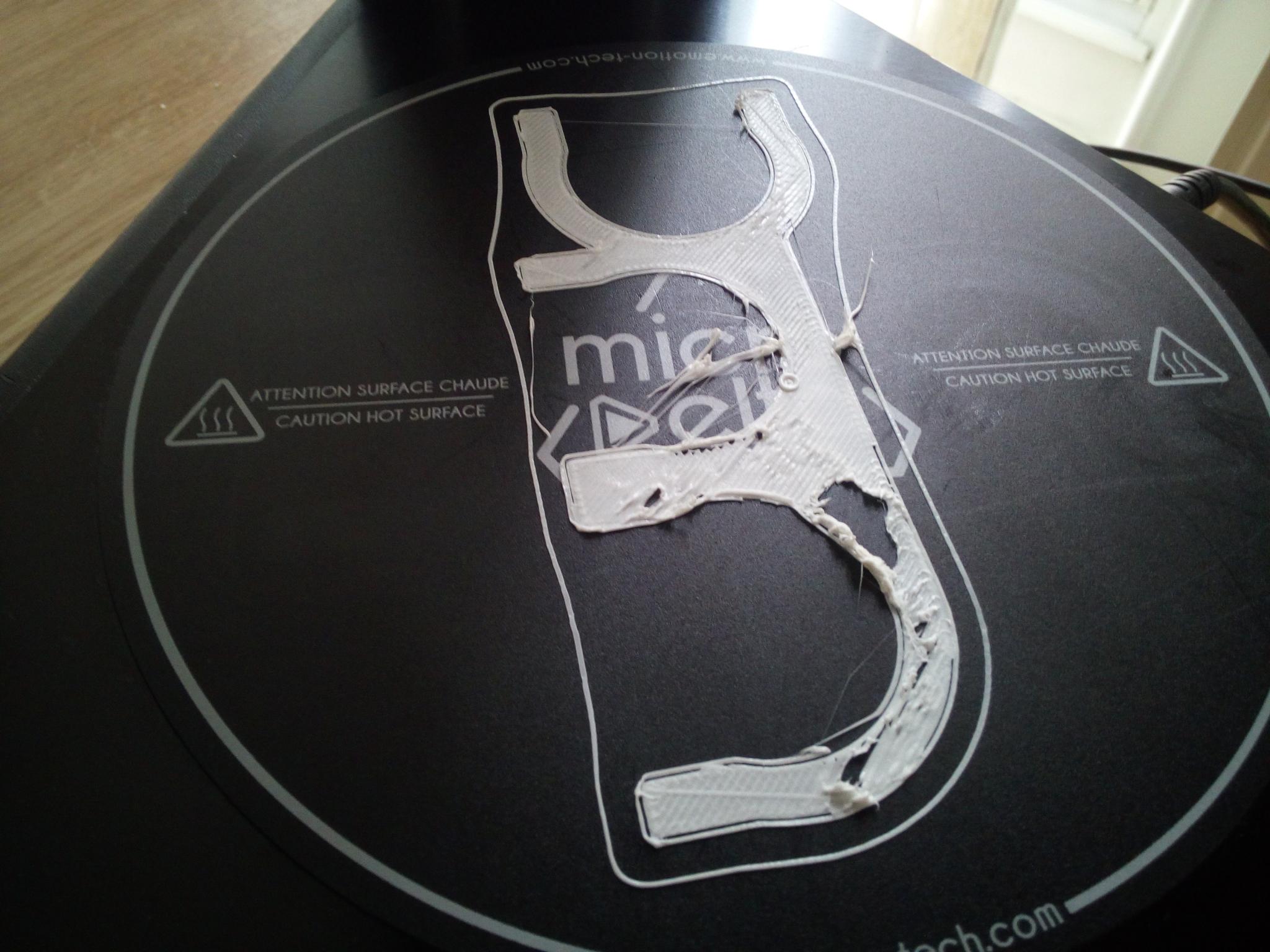

Par contre, j'ai les mêmes problèmes que ce que j'avais déjà précédemment : rien que sur un cube de 2cm*2cm, j'ai déjà des irrégularités sur la première couche (coin supérieur haut et coin inférieur droit).

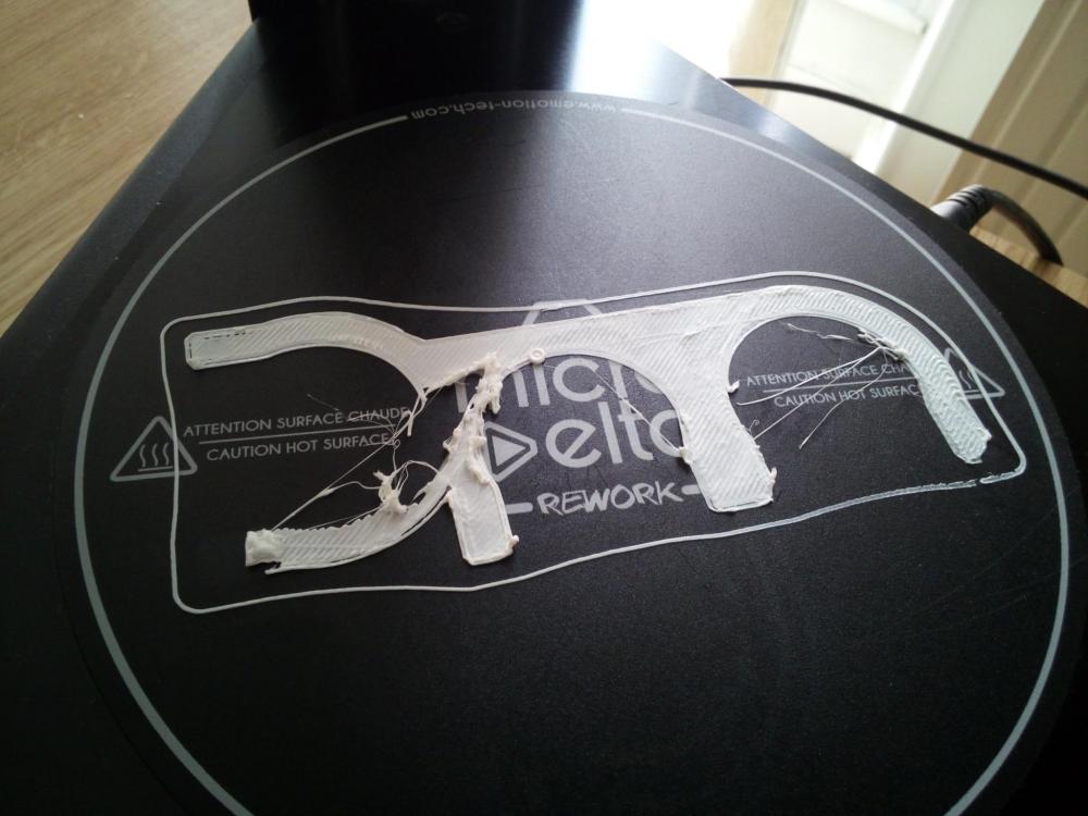

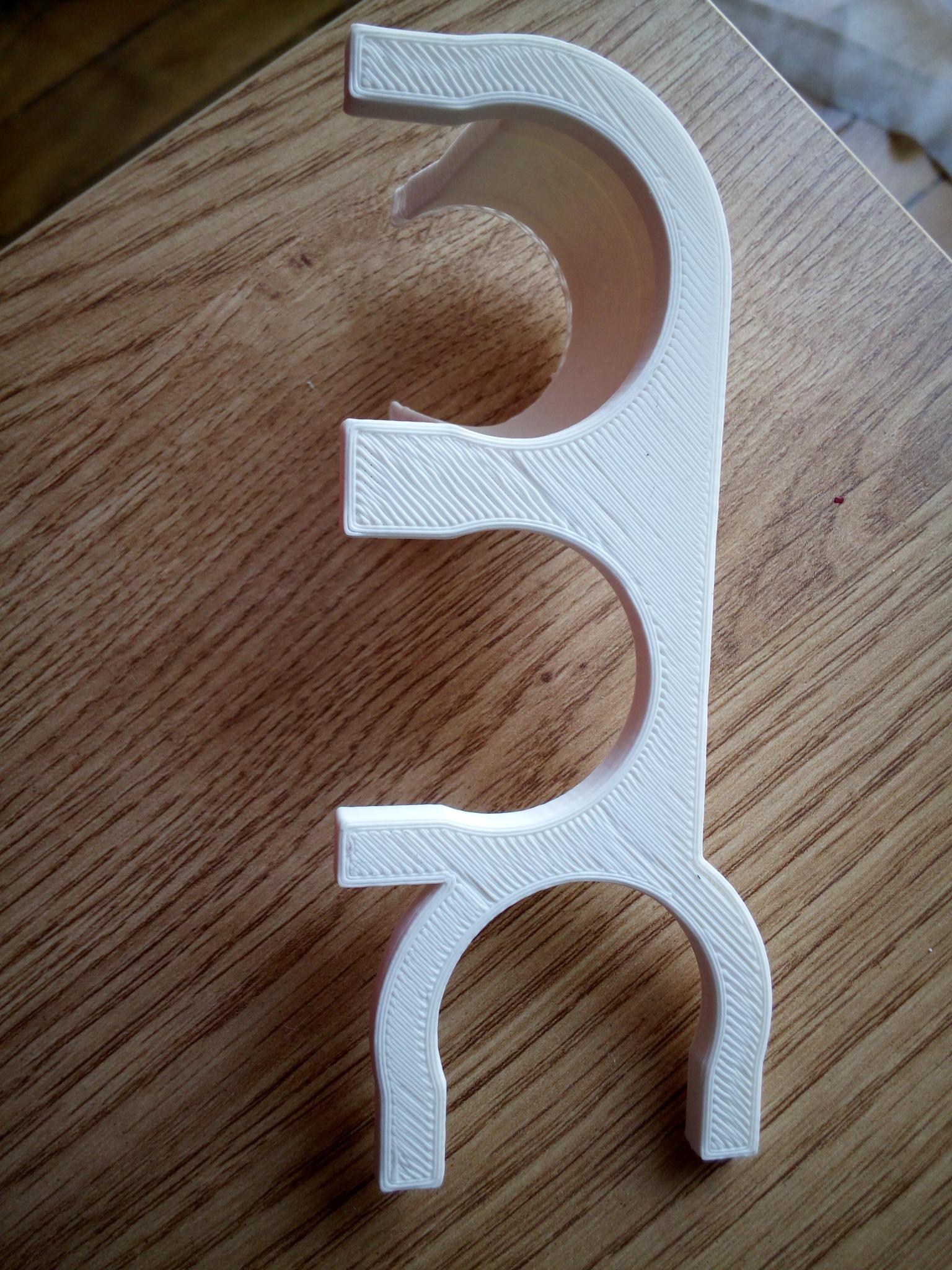

J'ai ensuite lancé un pièce plus grande (https://www.thingiverse.com/thing:1788378). Et la c'est la galère. Dès que les couches sont trop éloignées du centre, ça n’adhère plus. On voit clairement un problème de hauteur différente. J'ai essayé 2 orientations de pièces et c'est la même histoire :
IMG_20180426_103914.thumb.jpg.3efd422a48fe3fc492723042331a7035.jpgIMG_20180426_101933.thumb.jpg.ce3a830e17c35ed2e9f6633685a0fad1.jpg
On voit clairement que proche du centre les couches adhère normalement, donc que la hauteur est bonne et que en s'éloignant, la hauteur n'est plus bonne et donc ça n’adhère plus du tout. Impossible d'imprimer cette pièce. Et en décollant ça se sent tout de suite : les extrémités se décolle très facilement et plus j'approche du centre plus c'est dur à décoller.
Je ne comprends pas ce qu'il se passe o.O.
J'ai vérifié au niveau à bulle, le plateau est plutôt bien plat. Le plateau est bien serré, il ne bouge pas. J'ai vérifié comme me l'a suggéré sigiel : les rotules des chariots et du noyau sont bien serrées.
Du coup je vais tenter une grille de calibration plus fine. Je vais voir si en passant par Repetier Host pour le réglage de la hauteur j'ai le même problème qu'avec l'écran. Et si c'est pareil, je suis à sec, ça sera SAV eMotionTech.

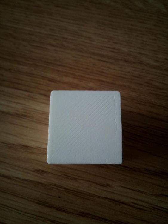

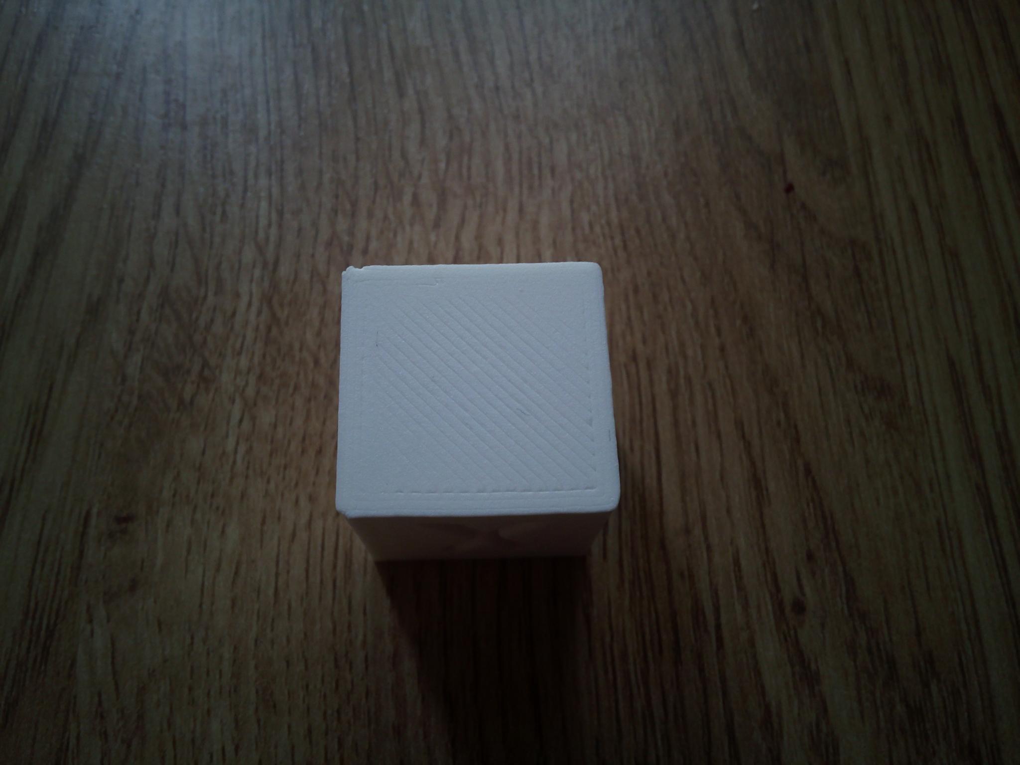

Pour compléter, juste une photo de la première couche d'un cube avec mon dernier réglage de hauteur : c'est plutôt pas mal :
Math
Salut,
Bon c'est pas gagné cette affaire. Soit je fais fausse route en pensant à un problème de calibration, soit j'ai un autre problème, mais lequel ?

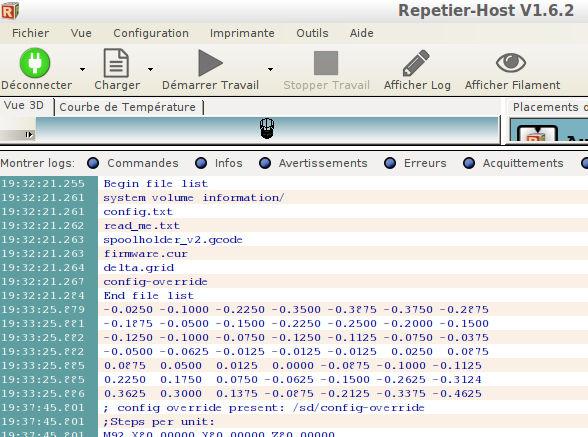

J'ai configuré :
  • eveling-strategy.delta-grid.radius : passe de 65 à 70
  • leveling-strategy.delta-grid.size :  passe de 7 à 15
Calibration : les paramètres sont bien pris en compte vu le nombre de points mesurés. Hauteur réglée (toujours mon problème de +/- 0,05mm qui semble pas être pris en compte à chaque coup). Voici ce que ça donne la première couche sur un cube :

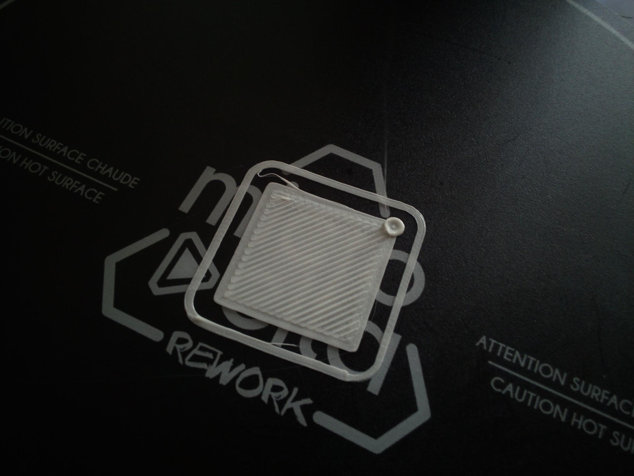

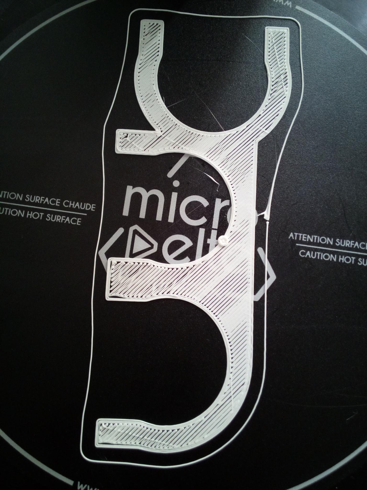

IMG_20180427_153708.thumb.jpg.5a4de0a9f8da55e80e793fa935c4ebd5.jpgIMG_20180427_164927.thumb.jpg.26ff5b2ef36d916f071de08e8c8b79cd.jpg
Plutôt pas mal. Peut-être un peu trop écrasé (la feuille était complètement libre au moment du réglage de la hauteur).
Mais résultat identique lorsque je veux imprimer toujours cette même pièce, quelque-soit l'orientation :
IMG_20180427_154807.thumb.jpg.2e7201144482388af5de760589b93638.jpgIMG_20180427_164834.thumb.jpg.da79f20048fa2bfe83a9651eba91f1e0.jpg

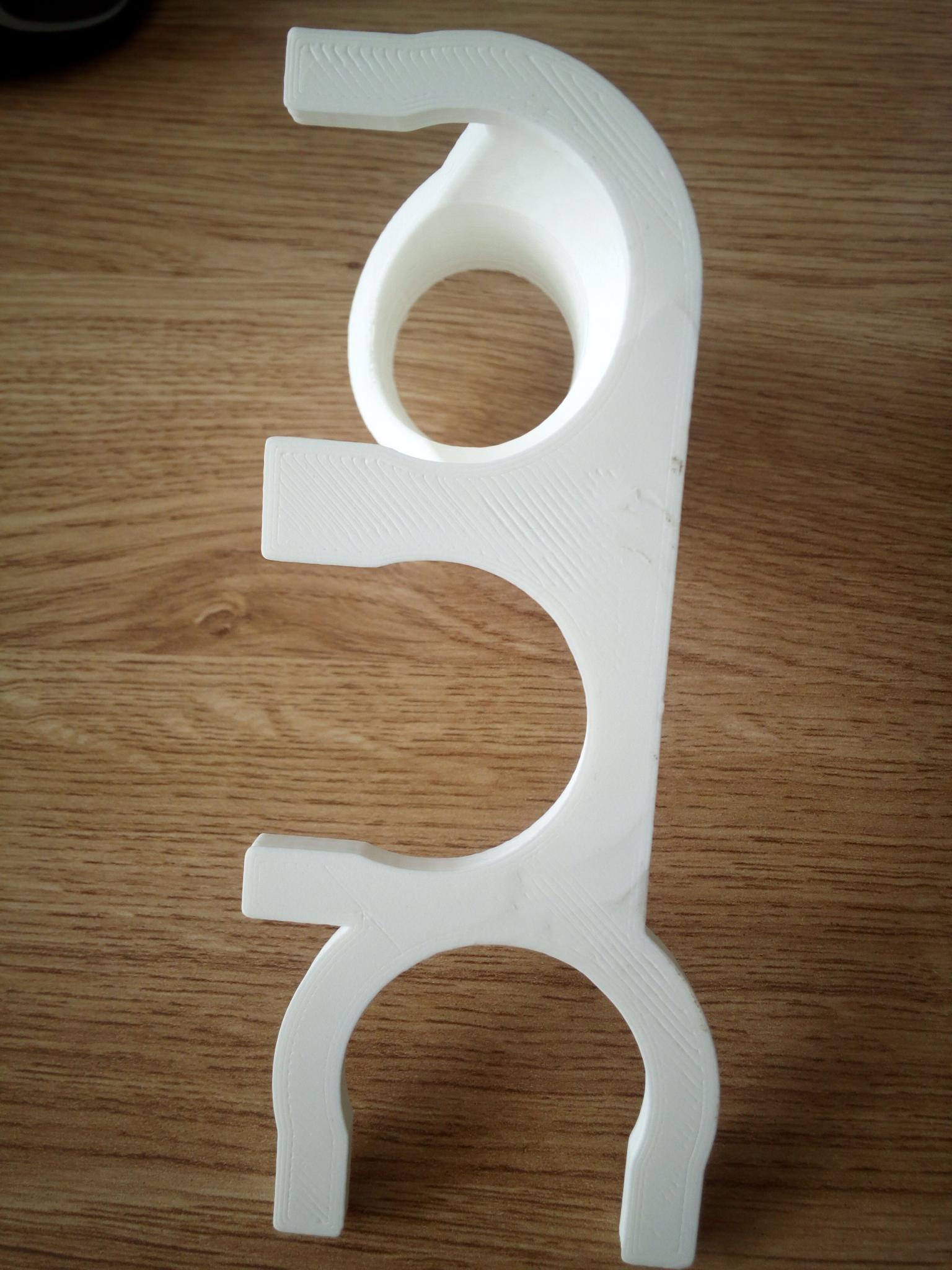

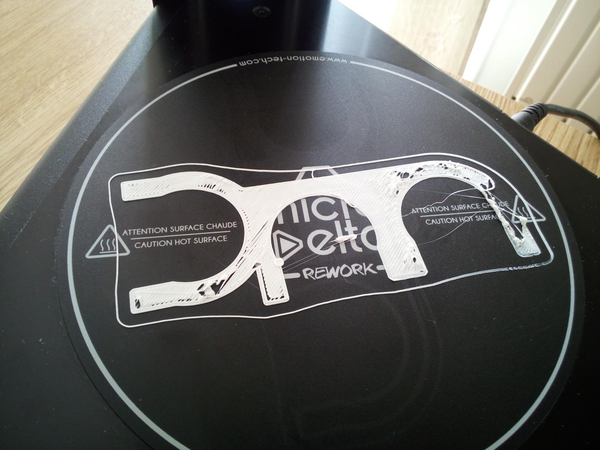

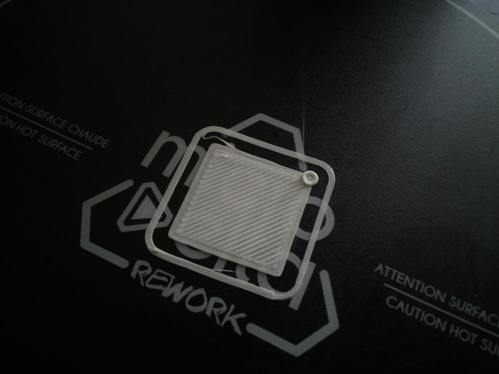

Ci-dessous, les résultats de ma grande pièce : la première couche a cette fois adhéré, mais comme le montre le cube fait après, c'est surement par ce que ma hauteur calibrée était plus basse que les coups d'avant (on voit nettement la première couche plus écrasée sur ce cube que les cubes précédents).
IMG_20180428_101353.thumb.jpg.ab957caf5e948c13301f90c418b8ab1c.jpgIMG_20180428_101411.thumb.jpg.9cf3a517da1a2a330fb93ad1f5c35b93.jpg
Mais ce que je ne comprends pas dans tous les cas, quelque-soit la grille de calibration, la calibration de la hauteur & le modèle de filament, c'est l'énorme variation de l'état de surface de la première couche. Sur la grande pièce, on voit qu'à des endroits les filaments sont complétement soudés (en passant la main on sent rien, c'est tous lisse) et d'autres endroits on distingue bien les filaments (et on les sent bien au touché). Mais surtout que rien que sur un cube de 2cm*2cm, on voit déjà des écarts sur la premières couches entre les coins opposés (cf. photos précédentes). Et que d'après les retours au début du post topic, il semble que ça ne soit "pas normal".

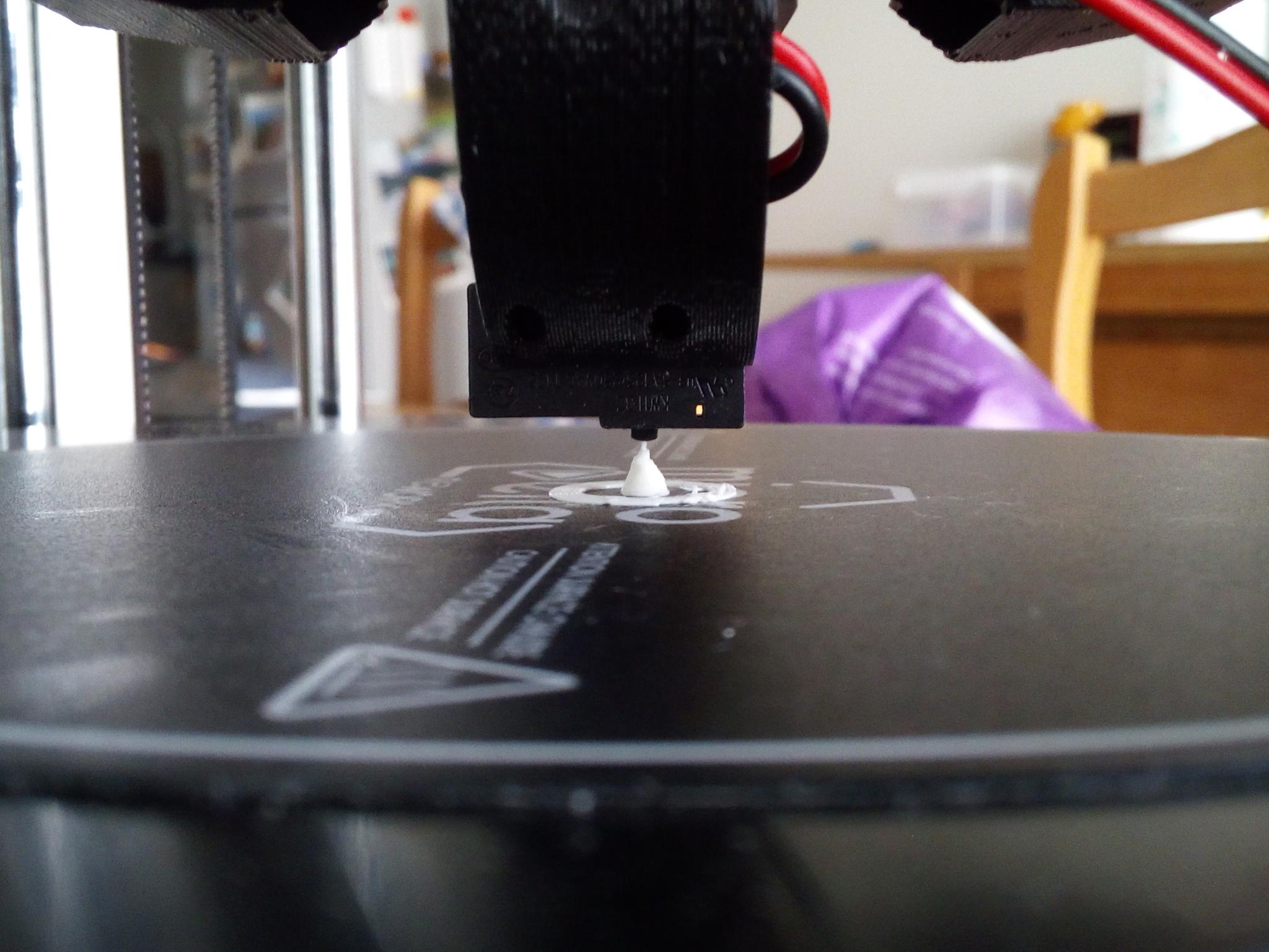

@trotro :
1-Sans toucher au décalage, imprime un cône de 4mm de base sur 3mm de haut : la pointe est le centre de ta buse
2-monte ton capteur de calibration et fait descendre jusqu' à ce que celui-ci soit proche de la pointe du cône
3- si le palpeur coïncide avec la pointe du cône c'est bon sinon,
4-utilise repetier ou le lcd (menu déplacer) pour déplacer et aligner la pointe du cône et le palpeur du capteur. Le déplacement correspond à l'offset
5-renseigne tes valeurs dans les réglages imprimante (sous repetier). Pour un autre trancheur il doit y avoir une fonction réglage d'offset quelque part

Je l'ai testé en imprimant un cône 4mm de haut pour une base de 4mm. J'ai déjà dû re-régler la hauteur pour pourvoir l'imprimer, la buse était trop basse... Je sais pas pourquoi : est-ce que c'est moi qui l'avais laissée trop basse dans mes derniers tests ou est-ce que ça a bougé...
D’ailleurs en passant dans le mode calibration de la hauteur, j'ai maintenant un comportement bizarre : la tête descend très lentement à la hauteur initiale de 20mm. Genre plus d'une minute, alors que d'habitude c'était beaucoup plus rapide. J'ai pourtant touché à aucun réglage O.o! J'ai essayé plusieurs fois, c'est la même chose... J'ai pas compris là !

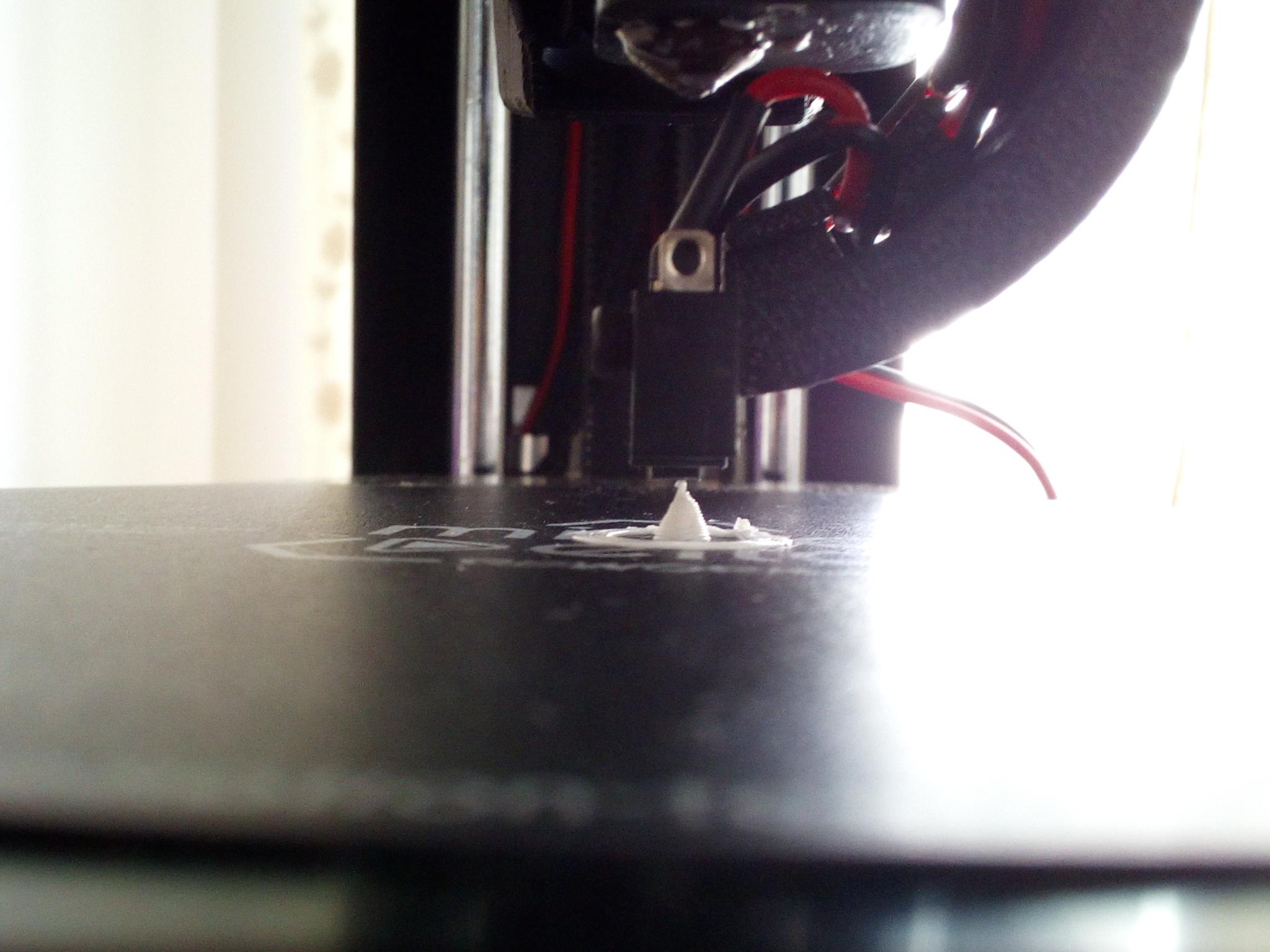

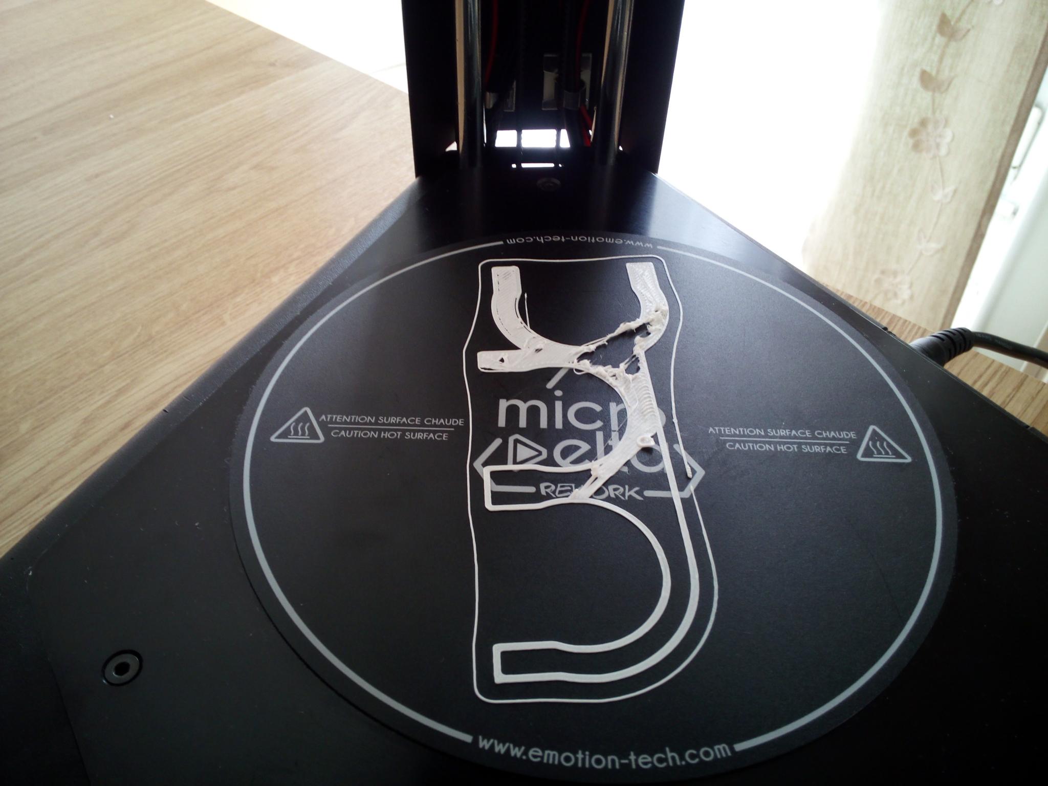

Sinon le résultat du test du cône (images ci-dessous). Pour moi pas de décalage en X ou Y. En tout cas pas visible à l'oeuil nu. On voit qu'en X la pointe du cône est au milieu du poussoir et en Y aussi. Si je descends de 1mm en plus, je vois clairement que c'est la pointe du cône qui presse le poussoir.
Donc sauf si mon appréciation est mauvaise je n'ai pas de décalage entre la buse et le poussoir : pas plus que les tolérances liés aux dimensions du poussoir.
IMG_20180509_163128.thumb.jpg.c7cd555a82ecc55e4c7fab224f7b9946.jpgIMG_20180509_163228.thumb.jpg.e51fc497c3dcf5417b88a5d445397553.jpg
Alors d'un côté ça me semble être une bonne nouvelle car pas de défaut d'alignement entre ma buse et mon poussoir, donc pas d'écart entre les points de calibration et ma buse.
Par contre ça explique toujours pas mon problème d'homogénéité sur la première couche ...:|. Je sais vraiment plus ou chercher là ?

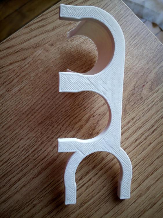

Je viens de relancer la pièce large que j’essaie d'imprimer depuis ces quelques posts, avec le même réglage de hauteur que pour le cône de test. La première couche a cette fois bien adhérée, mais dès la première couche j'ai vu le problème d’homogénéité avec par endroit des fils soudés et d'autres endroits un espacement entre les fils.

Ok merci pour ton retour. Avec mon réglage de hauteur actuel je suis satisfait de la première couche et de son adhérence. Mais je reste un peux surpris des écarts qu'il peut y avoir suivant l'endroit du plateau. Toujours sur cette même pièce on voit pas mal d'écarts sur l’homogénéité de la première couche :

Pour tester, j'ai imprimé une première couche sur presque toute la surface du plateau (diamètre 140mm). Je m'attendais à des écarts plus prononcés que ça.
C'est plus homogène que ce que j'attendais, sauf pour les endroits ou la couche n'a pas adhéré.
Math
@Math51 elle faisait combien d'épaisseur, la première couche dans la 1ere et la 3e photo (sur la 2e, c'est difficile à évaluer, mais j'imagine que c'est le même print que la 1ere) ?
Pour moi ces deux la sont imprimées avec un offset en Z trop haut, tu dois pouvoir descendre de au moins 0.05 à 0.1mm selon l'épaisseur de ta première couche.
Normalement les "stries" de remplissage devraient se toucher les unes aux autres (notamment pour éviter les décollage que tu vois sur la 3e photo).
Su le principe il vaut mieux que 20% de la premiere couche soit trop écrasée plutôt que 80% qui se décolle trop facilement ;)
Salut,
Tu parles de l’épaisseur dans le trancheur ? Si c'est ça, c'est 0,3mm dans Cura. Sinon sur les photos que tu évoques, il n'y a que la première couche imprimé (impression arrété à la première couche).
Merci pour le conseil, j'ai redescendu le Z.
Math

merci pour toutes ces infos , oui je suis un peu en retard mais pour moi c'est tout neuf et elle m'a tellement plu que j'en ai acheté une autre .
bonjour j'ai augmenté mon nombre de point à 13 et mon rayon de palpage à 70. j'avais compris qu'il fallait un nombre impair pour avoir des points centraux formant une croix , au centre le point de départ (0.0.0) et un nombre de points également répartis de part et d'autre de cette croix . Donc dans mon cas au croisement de la 7ème colonne et la 7ème ligne j'ai le point central => et là c'est le drame le point de départ 0.0.0 est dans la huitième ????
(pour info j'ai fais copier coller depuis repetier host après un m375.1 dans un tableur export en CSV et import pour mettre en ligne colonne voir photo)
donc je comprend pas  si quelqu'un pouvait m'expliquer (je pense que mon support Z probe est flexible ou était mal serré certaines données sont surprenantes)
les points en rose ne sont pas palpés mais extrapolé (miracle, non mirage informatique) donc le palpeur fait des bonds de 11.667 en x et en Y
