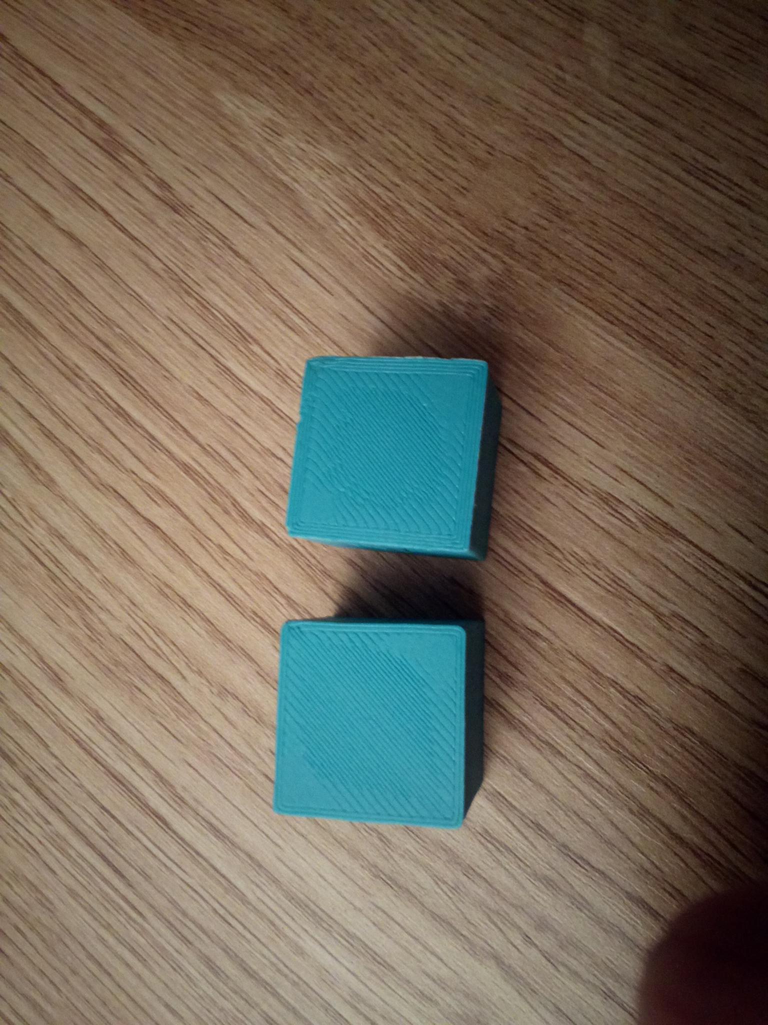

lemmings Posté(e) Janvier 7, 2018 Auteur Posté(e) Janvier 7, 2018 A ce sujet, je constate très clairement (malgré la mise à niveau du plateau) que la première couche est nettement plus écrasée d'un coté que des deux autres... Je viens de refaire la calibration et je l'ai fait en chauffant le plateau pour être dans les mêmes conditions que lors de l'impression.
Marlequeen Posté(e) Janvier 7, 2018 Posté(e) Janvier 7, 2018 Tu as moyen de visualiser la grille et de vérifier qu'elle est bien prise en compte en te connectant avec Repetier Host dessus et en tapant les commandes suivantes : M375.1 puis : M503 Tu as une photo des différences observées sur la première couche ? A quelle hauteur l'as-tu définie ? 1

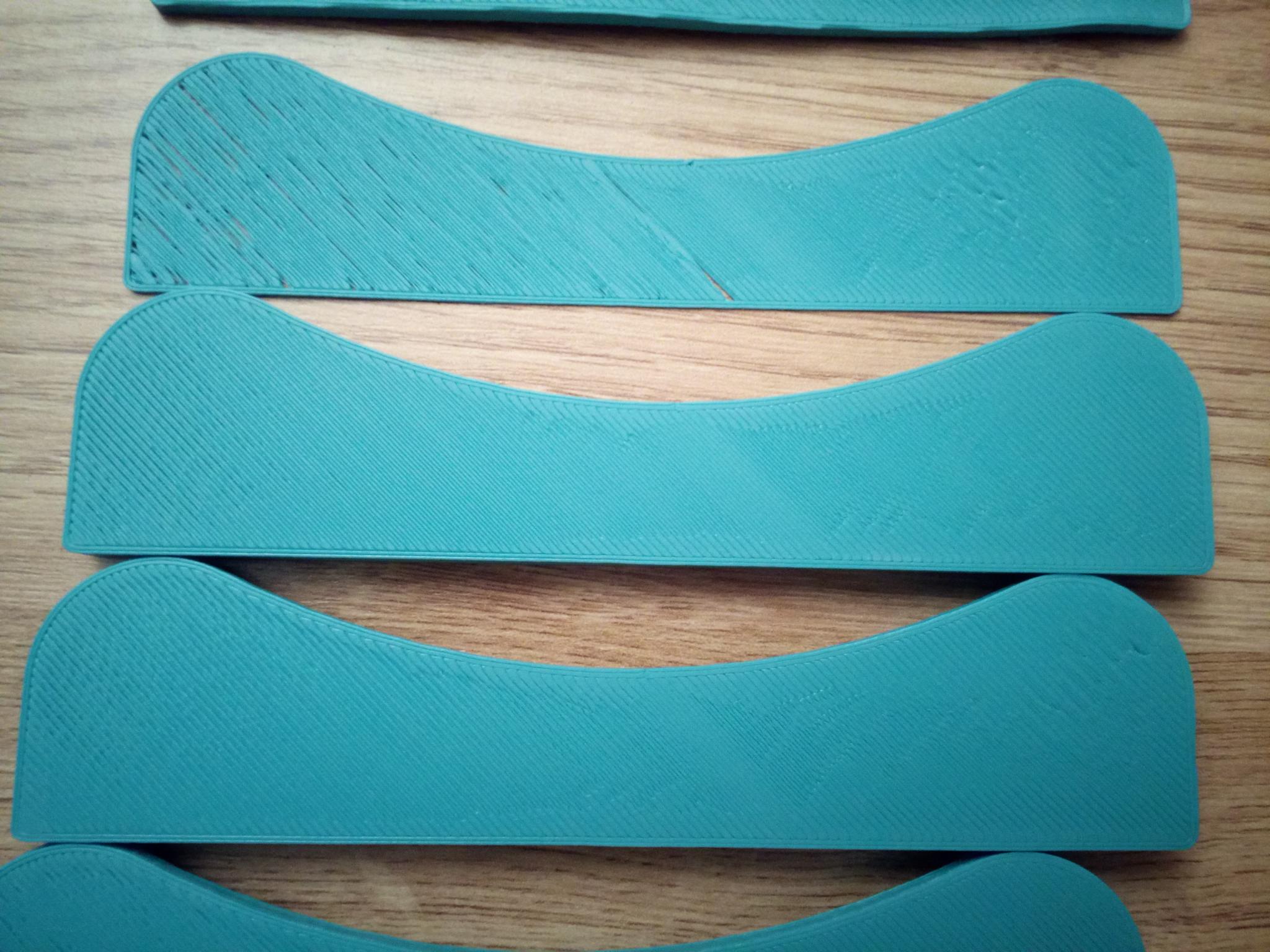

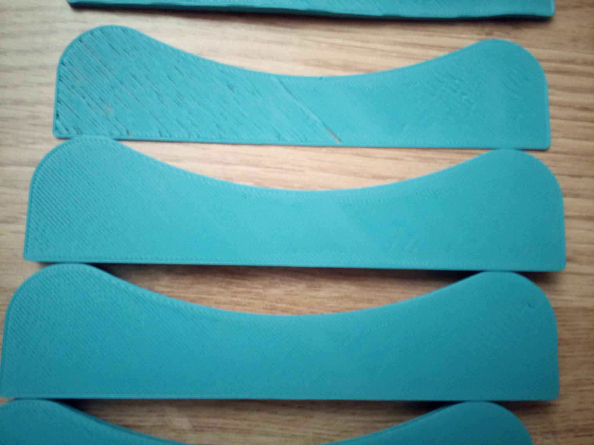

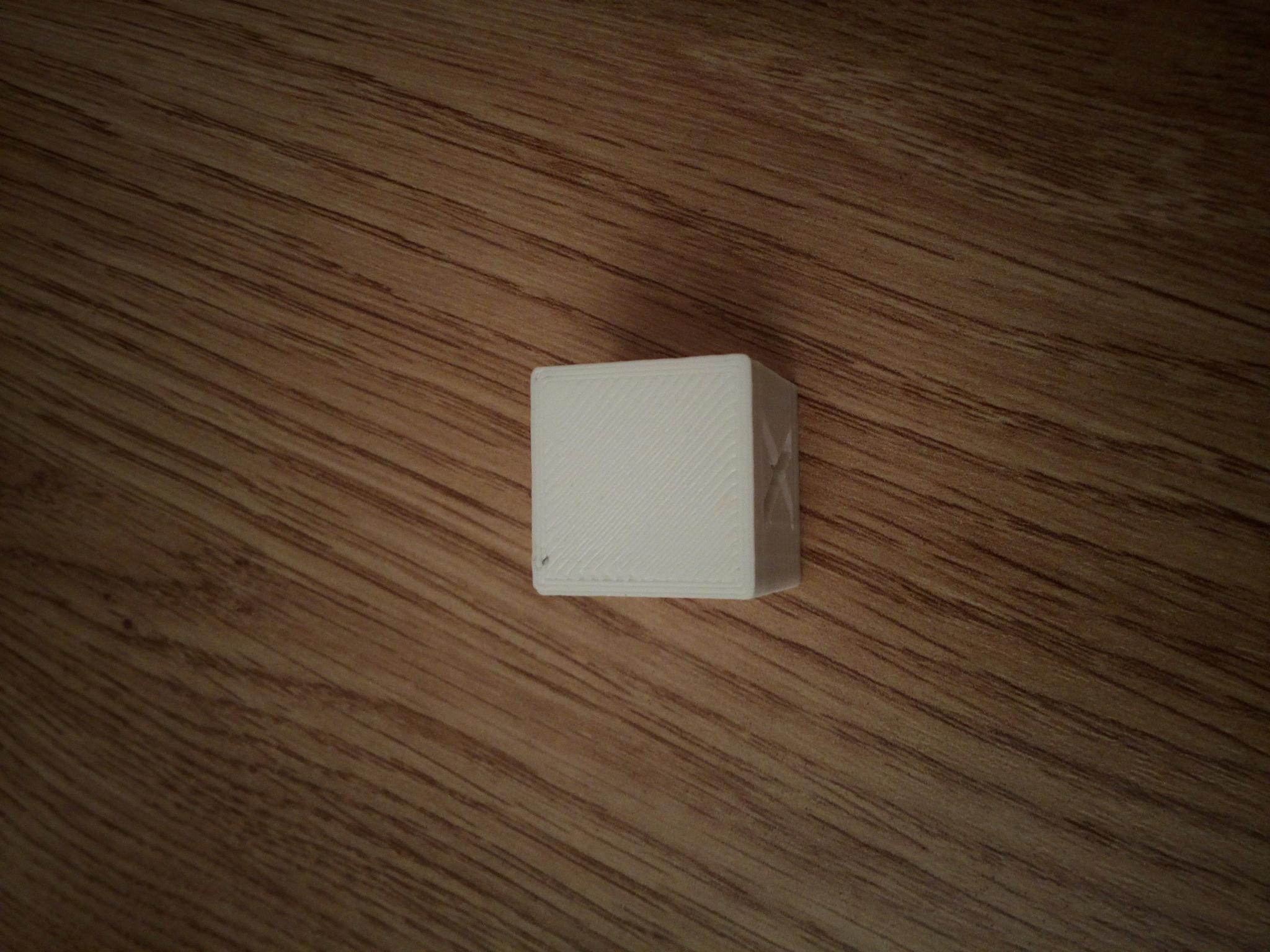

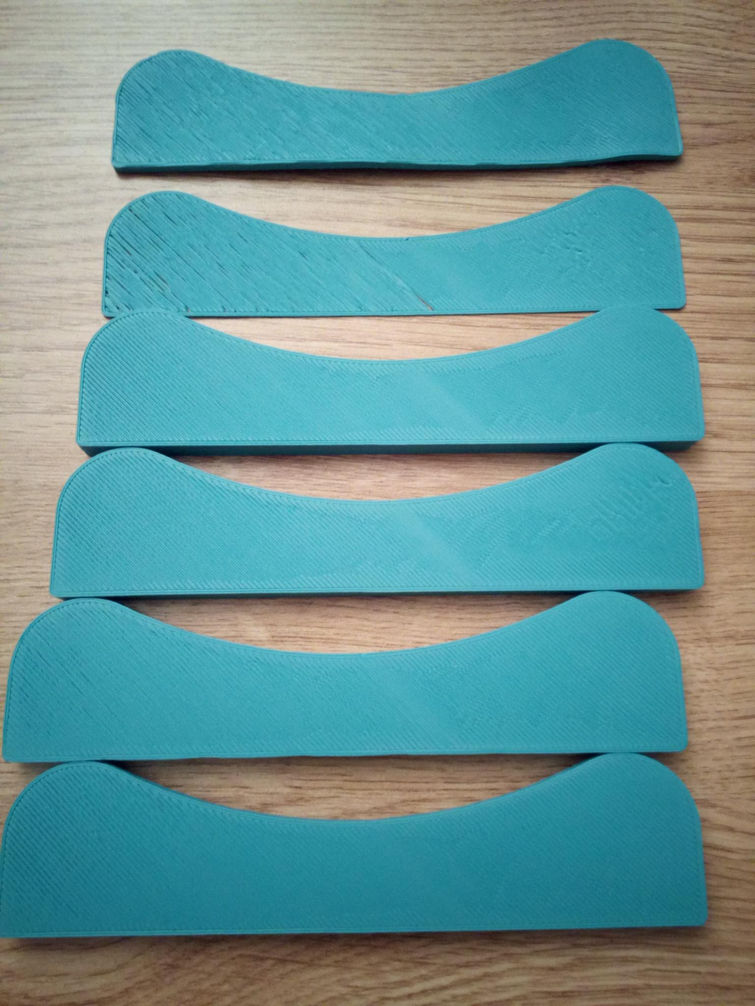

Math51 Posté(e) Février 3, 2018 Posté(e) Février 3, 2018 Salut En imprimant un support vertical avec des pièces relativement large, j'ai constaté le même phénomène : la première couche plus écrasé d'un côté que de l'autre. J'ai mis quelques photos ci-dessous. Avant de faire le 4ème (4ème en partant du bas) j'ai refait une calibration pour voir si ça changeait quelque-chose, mais le résultat était le même. Le phénomène se voit nettement sur les 2 supports qui ont foiré à cause du filament qui a fait un nœud à l'entrée de l'extrudeur (échantillon de PLA eMotion-Tech sans bobine posé en vrac). En mesurant la hauteur plateau / socle je constate que j'ai 1mm d'écart entre 2 côtés. Mais comme le dit Marlequeen, pour moi c'est compensé par l'autocalibration. Du coup je me demande vraiment ce qui est à l'origine de ce phénomène ? Plus surprenant, j'ai constaté la même chose à plus petite échelle sur l'impression de cubes de calibration 20*20. @+ Math
Marlequeen Posté(e) Février 3, 2018 Posté(e) Février 3, 2018 salut @Math51 En voyant tes photos, je me demande quand même si la grille de compensation est prise en compte dans ton cas ? Tu t'es connecté avec Repetier Host pour vérifier (cf commandes listées en haut du topic) ? Cela me semble particulièrement costaud comme décalage, autant cela peut se voir un peu sur des grandes pièces comme tes supports à bobines, autant sur un cube de 20 cela ne devrait pas être perceptible à ce point ! Un petit truc qui permet d'atténuer cet effet est de monter la première couche à 0.24 voire 0.3mm. Je ne descends quasi jamais en dessous de 0.2 pour une première couche, ça évite d'avoir une surface trop "moche" et vraiment pas plate Après on peut ruser en activant sous Cura ou Slic3r l'anti "elephant foot" pour éviter que la première couche ne "déborde trop" par rapport au reste du print
Math51 Posté(e) Février 4, 2018 Posté(e) Février 4, 2018 Salut Merci pour ton retour. J'ai fait le test des commandes. Je ne maitrise pas encore le langage gcode, mais j'ai l'impression que la grille de compensation est bien prise en compte. 18:27:09.246 : N15 M105*19 18:27:09.246 : ok T:19.6 /0.0 @0 B:20.1 /0.0 @0 18:27:09.246 : ok 18:27:11.882 : N16 M375.1*10 18:27:11.882 : 0.0874 0.0375 -0.0125 -0.0625 0.0375 0.0500 0.0126 18:27:11.882 : 0.0875 0.0500 0.0125 0.0125 0.0500 0.0125 -0.0250 18:27:11.882 : -0.0375 0.0000 0.0375 0.0500 0.0625 0.0000 -0.0625 18:27:11.882 : -0.2625 -0.1500 -0.0500 0.0125 0.0125 0.0000 0.0125 18:27:11.882 : -0.4000 -0.2375 -0.0750 -0.0125 -0.0625 -0.0875 -0.1125 18:27:11.898 : -0.4750 -0.3000 -0.1250 -0.0500 -0.0375 -0.1000 -0.1875 18:27:11.898 : -0.5250 -0.3375 -0.1750 -0.0125 -0.0125 -0.0625 -0.1375 18:27:11.898 : ok 18:27:11.898 : ok 18:27:12.303 : N17 M105*17 18:27:12.303 : ok T:19.5 /0.0 @0 B:20.1 /0.0 @0 18:27:12.303 : ok 18:27:15.346 : N18 M503*28 18:27:15.346 : ; config override present: /sd/config-override 18:27:15.346 : ;Steps per unit: 18:27:15.346 : M92 X80.00000 Y80.00000 Z80.00000 18:27:15.346 : ;Acceleration mm/sec^2: 18:27:15.346 : M204 S3000.00000 18:27:15.346 : ;X- Junction Deviation, Z- Z junction deviation, S - Minimum Planner speed mm/sec: 18:27:15.346 : M205 X0.05000 Z-1.00000 S0.00000 18:27:15.346 : ;Max cartesian feedrates in mm/sec: 18:27:15.346 : M203 X400.00000 Y400.00000 Z400.00000 18:27:15.346 : ;Max actuator feedrates in mm/sec: 18:27:15.346 : M203.1 X400.00000 Y400.00000 Z400.00000 18:27:15.346 : ;Optional arm solution specific settings: 18:27:15.346 : M665 L170.0000 R80.7709 18:27:15.346 : ;WCS settings 18:27:15.346 : G54 18:27:15.346 : ;Home offset (mm): 18:27:15.346 : M206 X0.00 Y0.00 Z32.90 18:27:15.346 : ;Trim (mm): 18:27:15.346 : M666 X0.000 Y-0.157 Z-0.172 18:27:15.346 : ;Max Z 18:27:15.346 : M665 Z180.000 18:27:15.346 : ;E Steps per mm: 18:27:15.346 : M92 E163.0000 P57988 18:27:15.346 : ;E Filament diameter: 18:27:15.346 : M200 D0.0000 P57988 18:27:15.362 : ;E retract length, feedrate: 18:27:15.362 : M207 S3.0000 F2700.0000 Z0.0000 Q6000.0000 P57988 18:27:15.362 : ;E retract recover length, feedrate: 18:27:15.362 : M208 S0.0000 F480.0000 P57988 18:27:15.362 : ;E acceleration mm/sec??: 18:27:15.362 : M204 E500.0000 P57988 18:27:15.362 : ;E max feed rate mm/sec: 18:27:15.362 : M203 E40.0000 P57988 18:27:15.362 : ;E Steps per mm: 18:27:15.362 : M92 E163.0000 P39350 18:27:15.362 : ;E Filament diameter: 18:27:15.362 : M200 D0.0000 P39350 18:27:15.362 : ;E retract length, feedrate: 18:27:15.362 : M207 S3.0000 F2700.0000 Z0.0000 Q6000.0000 P39350 18:27:15.362 : ;E retract recover length, feedrate: 18:27:15.362 : M208 S0.0000 F480.0000 P39350 18:27:15.362 : ;E acceleration mm/sec??: 18:27:15.362 : M204 E500.0000 P39350 18:27:15.362 : ;E max feed rate mm/sec: 18:27:15.362 : M203 E40.0000 P39350 18:27:15.362 : ;PID settings: 18:27:15.362 : M301 S0 P41.2000 I2.9030 D146.0000 X255.0000 Y255 18:27:15.362 : ;Max temperature setting: 18:27:15.362 : M143 S0 P300.0000 18:27:15.362 : ;PID settings: 18:27:15.362 : M301 S1 P300.0000 I14.4000 D300.0000 X255.0000 Y255 18:27:15.362 : ;Max temperature setting: 18:27:15.362 : M143 S1 P300.0000 18:27:15.362 : ;Probe feedrates Slow/fast(K)/Return (mm/sec) max_z (mm) height (mm): 18:27:15.362 : M670 S20.00 K100.00 R0.00 Z180.00 H20.00 18:27:15.362 : ;Probe offsets: 18:27:15.362 : M565 X0.00000 Y0.00000 Z0.00000 18:27:15.362 : ;Load saved grid 18:27:15.362 : M375 18:27:15.362 : ok 18:27:15.362 : N19 M105*31 18:27:15.362 : ok 18:27:15.377 : ok T:19.6 /0.0 @0 B:20.2 /0.0 @0 18:27:15.377 : ok 18:27:18.419 : N20 M105*21 18:27:18.419 : ok T:19.6 /0.0 @0 B:20.2 /0.0 @0 18:27:18.419 : ok 18:27:21.477 : N21 M105*20 18:27:21.477 : ok T:19.5 /0.0 @0 B:20.1 /0.0 @0 18:27:21.477 : ok 18:27:24.535 : N22 M105*23 Dans mon profil Cura, le paramètre "hauteur de la couche initiale" est bien à 3mm. Merci Math
Marlequeen Posté(e) Février 5, 2018 Posté(e) Février 5, 2018 @Math51 Oui, ça a l'air bon ! Par contre étrangement à la lecture de ta grille, ton bed est relativement plat, sauf un des coins (du fond je pense) qui a quasiment 0.5mm de différence avec le reste. Par contre, clairement en imprimant au centre et vers l'avant du plateau tu ne devrais pas rencontrer un tel décalage sur ton cube, l'offset en Z étant très inférieur à 0.1mm Par curiosité, tu as ces soucis uniquement avec ce filament ou bien est-ce récurrent ?

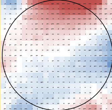

Alesky Posté(e) Mars 12, 2018 Posté(e) Mars 12, 2018 Lorsque l'on fait M375.1, la machine nous renvoie une matrice 7x7 soit 49 points au total. Sauf que lorsque l'on effectue l'opération de calibration, il n'y a que 34 points palpés. Normal ? pas normal ? C'est normal ! Tout les points de la matrice qui sont en dehors du cercle de rayon 65mm, ne sont pas palpés (en dehors de la surface théorique d'impression). Sur l'image ci-dessous, on voit les 15 points non palpés (en rouge). Les valeurs qui y sont données sont alors des valeurs estimées. Pour reprendre les données de @Math51, les valeurs -0.4750 et -0.5250 ne sont donc pas réelles). Pour les grandes pièces, je trouve que le paramétrage par défaut n'effectue pas suffisamment de correction sur les extérieur. J'ai un gros décalage en Z sur l'avant de l'imprimante (jusqu'à -0.4) et la calibration prend mal en compte ce défaut de planéité. Il faut imaginer que par défaut, tout ce qui se trouve entre le rayon 65 et le rayon 75 sera imprimé sur un lit non calibré. Et je ne parle pas des données estimées.. En résumé, au centre tout se passe bien , il y a des points de corrections un peu partout. Par contre sur les extérieurs je trouve cela beaucoup top light en terme de précision, d'autant plus quand les données sont estimées... J'ai donc changé les paramètres suivant: leveling-strategy.delta-grid.radius : passe de 65 à 70 leveling-strategy.delta-grid.size : passe de 7 à 21 (toujours impair !) J'ai refait une calib, une impression, et c'est bien mieux ! Avant / Après Je rappelle que tout ce qui est en dehors du cercle est une estimation. La zone rouge en bas à droite est donc irréelle ! 1
Wapata Posté(e) Mars 15, 2018 Posté(e) Mars 15, 2018 As tu mesuré le temps de calibration entre la première et la deuxième méthode ? C'est vachement intéressant comme amélioration de précision (bravo !).
Alesky Posté(e) Mars 15, 2018 Posté(e) Mars 15, 2018 Désolé non, je n'ai pas regardé le temps. Par contre je peux te dire que pour la grille 21x21 j'ai eu 317 points palpés. Tu comptes 2 secondes par point, ça fait (à la grosse) 10 min.
Marlequeen Posté(e) Mars 18, 2018 Posté(e) Mars 18, 2018 @Alesky Par curiosité, tu peux nous montrer les résultats d'une impression avant/après ? Passer de 7 à 21 (!!) me parait assez drastique Perso je suis montée à 11, et c'est déjà plutôt bon (et long à palper ^ ^) je trouve ? Le reste étant interpolé entre les points, il faudrait vraiment avoir un plateau "grumeleux" pour qu'il y ait une réelle différence ? Je me suis aussi posée la question si cela pouvait aussi avoir une incidence sur les capacités de calcul (pas super étendues) du proc, de trop pousser dans le "détail" la grille ? 1
