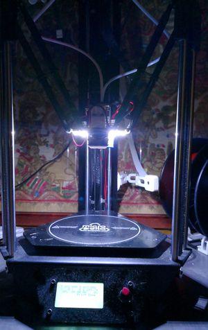

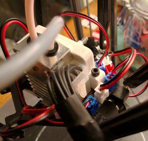

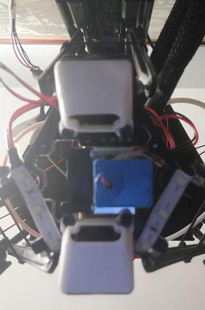

Petit sujet pour un coup de fer à souder. Elles trainaient dans mon étagère depuis quelque temps déjà...
1: connecteur sur prise sur la tête
Deux bandeaux de 3 leds, fixés directement sur le cadre.
Et voilà le résultat :

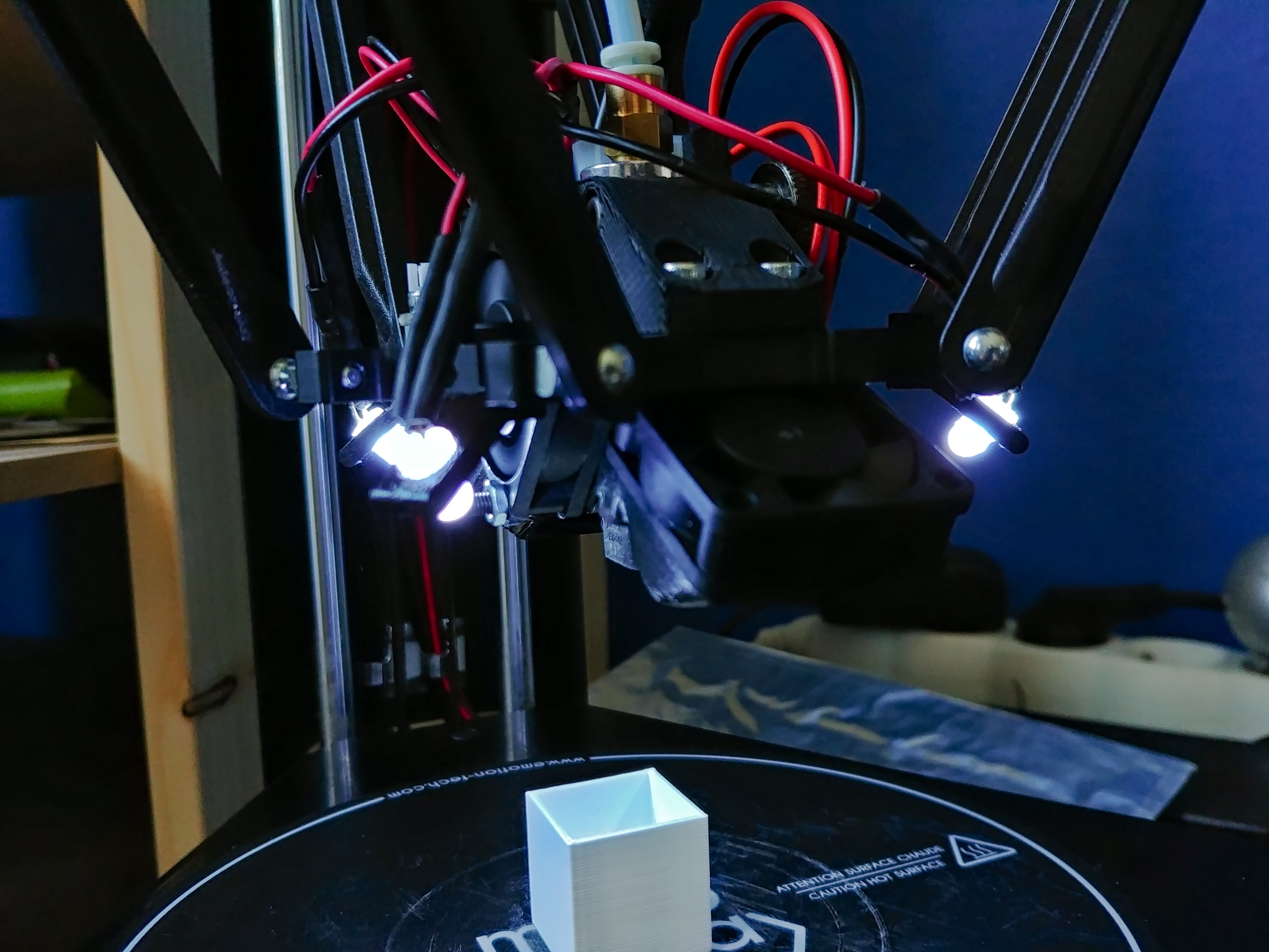

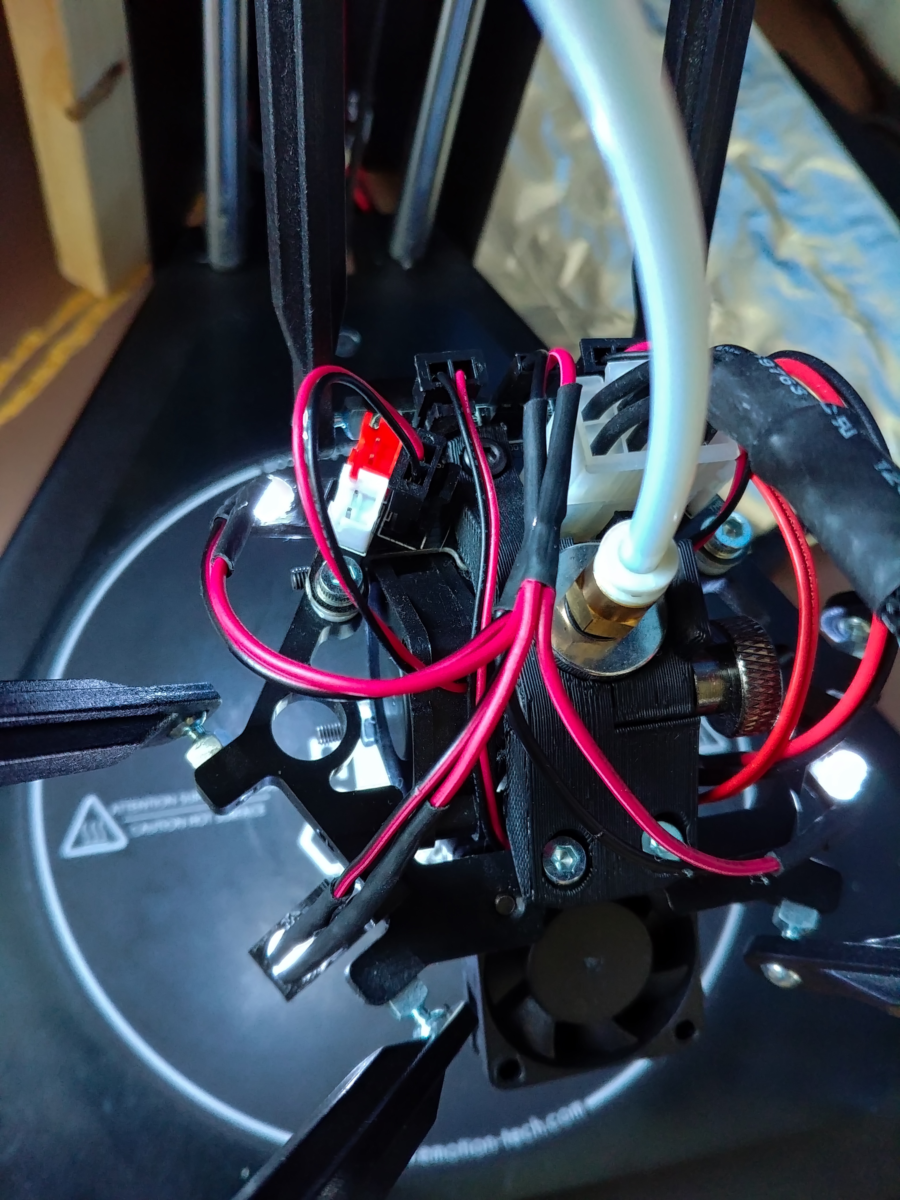

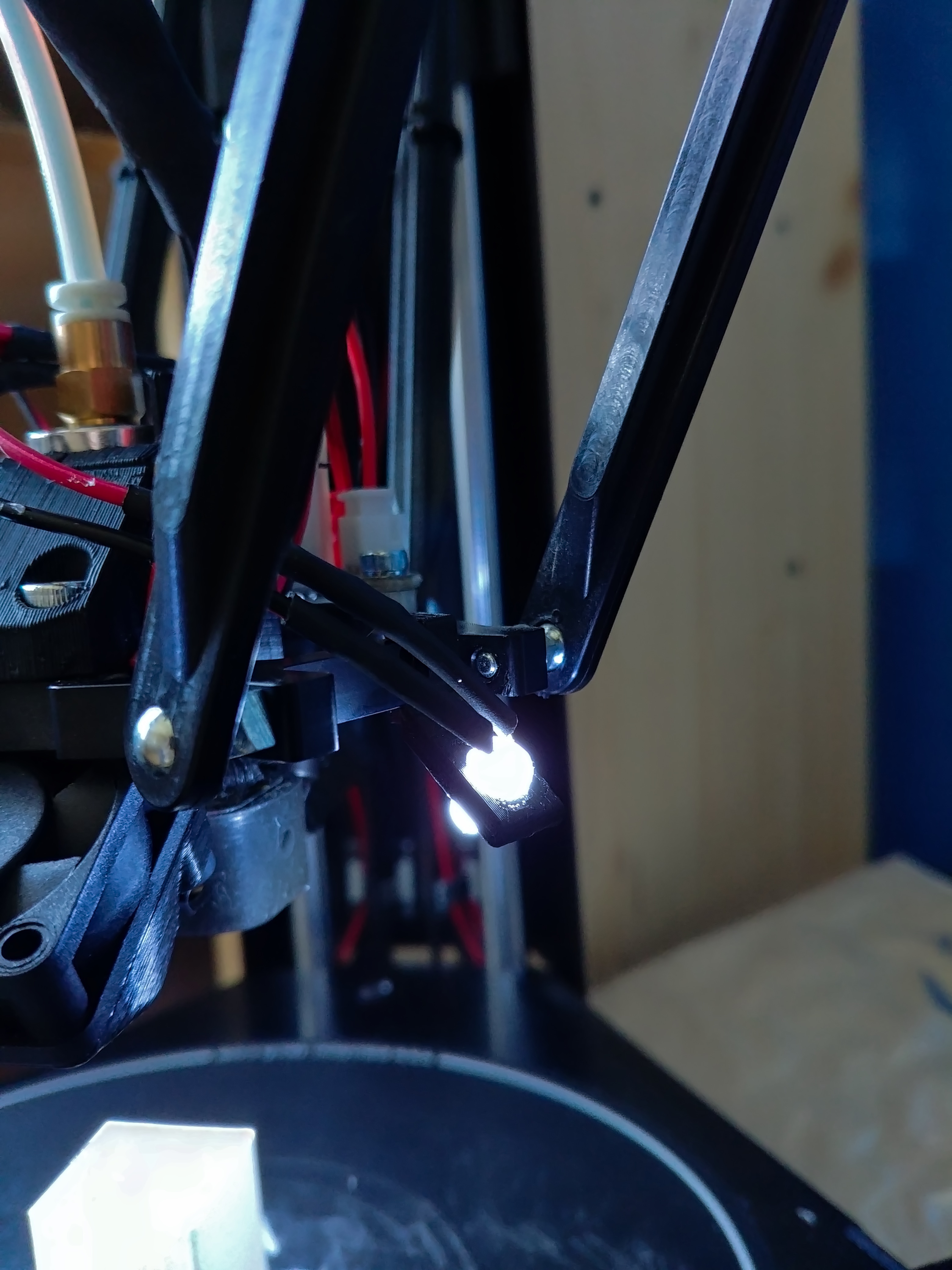

Hier j'ai aussi bricolé un éclairage pour ma MDR, et je suis plutôt content du résultat.
J'ai utilisé 3 leds blanches basiques (diamètre 5mm), soudées avec une résistance 2Kohm chacune (pour supporter le 24V), et reliés à un connecteur qu'il me restait. Les 3 leds sont fixés de chaque cotés du noyau avec un petit support (imprimé bien-sûr). Résultat : un éclairage pas trop fort mais très homogène, il n'y a pratiquement pas d'ombres.
Si certains sont intéressés je peut partager le stl du support

Voilà le support, comme on peut le voir sur mes images il y a une partie qui vient se fixer au cadre du noyau (fixé avec une petite goutte de colle) et une partie qui descend à 45° avec un trou pour une led de 5mm (à fixer avec un peu de colle aussi). La partie qui se fixe au noyau est volontairement moins large pour pouvoir passer entre les contacts qui descendent de la carte électronique
