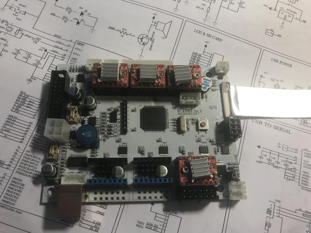

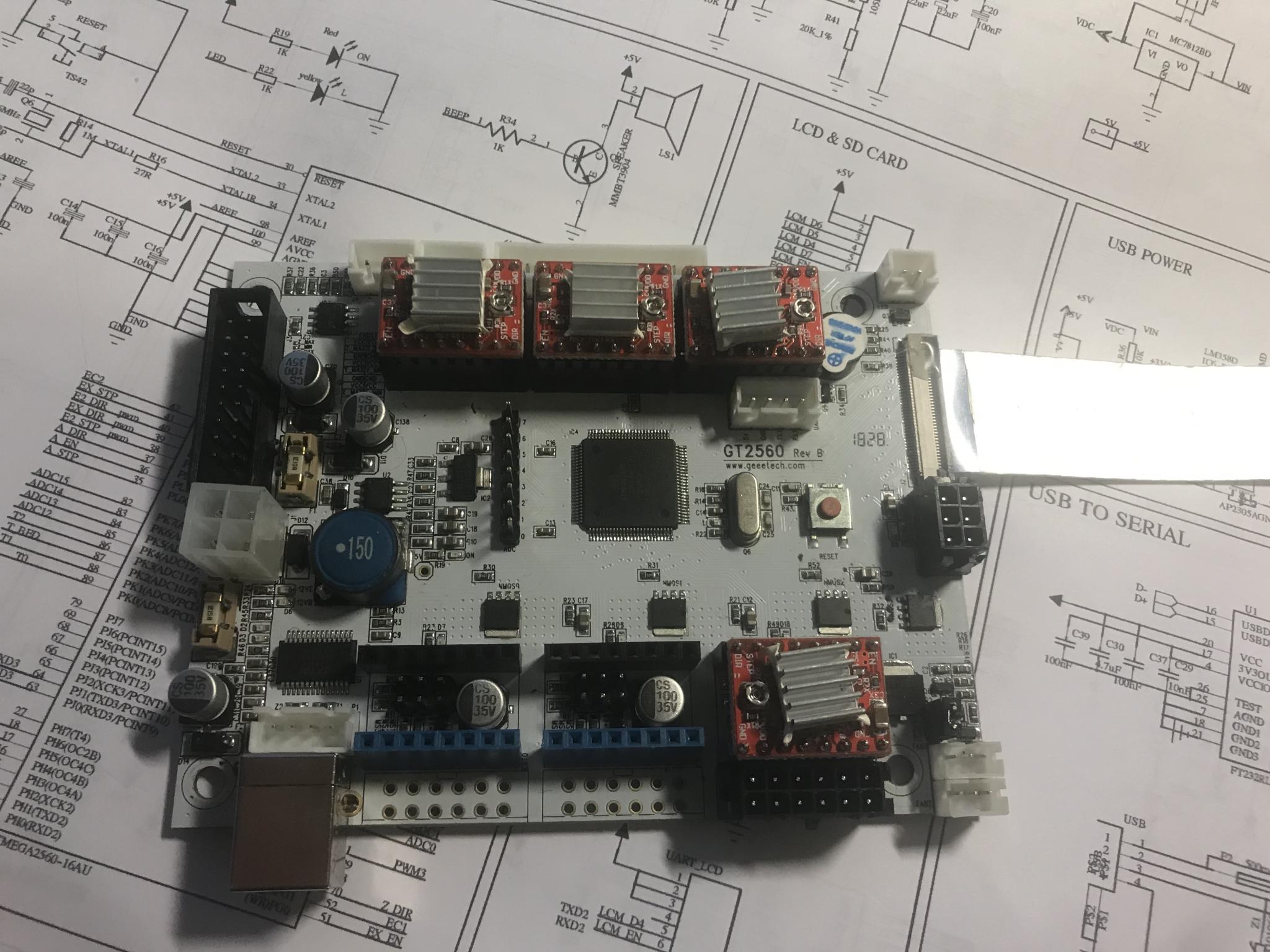

tangi44 Posté(e) Décembre 30, 2018 Posté(e) Décembre 30, 2018 Bonjour, J'ai un problème pour brancher ma carte GT2560 et ma carte Arduino Uno. La carte GT2560 est une carte Geeetech GT2560 RevB et il ne me semble pas voir de port ICSP dessus... Mais en fouillant sur quelques forums (en anglais pour la plupart) j'ai lu que c'était passible de faire le branchement donc je viens vers vous. Je précise que je suis Totalement débutant En effet, je m’intéresse à ce problème depuis quelques jours seulement puisque j'aide mon père qui, en tentant de mettre un firmware MArlin 1.1.9 en français, a semble-t-il effacé le bootloader de la gt2560 (mon père s'est vu offrir par ma soeur une imprimante 3D Geeetech A10.... Il n'y a pas d'âge . Après des heures passées sur les forums (anglais et français) nous avons compris qu'il fallait flasher le bootloader et que pour cela il nous fallait une arduino Uno comme interface de programmation. Nous l'avons, nous avons les fils mais nous n'avons pas un plan clair pour être sur du branchement, et nos connaissances en électroniques ne sont pas suffisantes pour deviner... vous l'aurez compris. Ci joint la photo de carte GT2560. En remerciant par avance les personnes qui s’intéresseront à mon problème ! Tangi

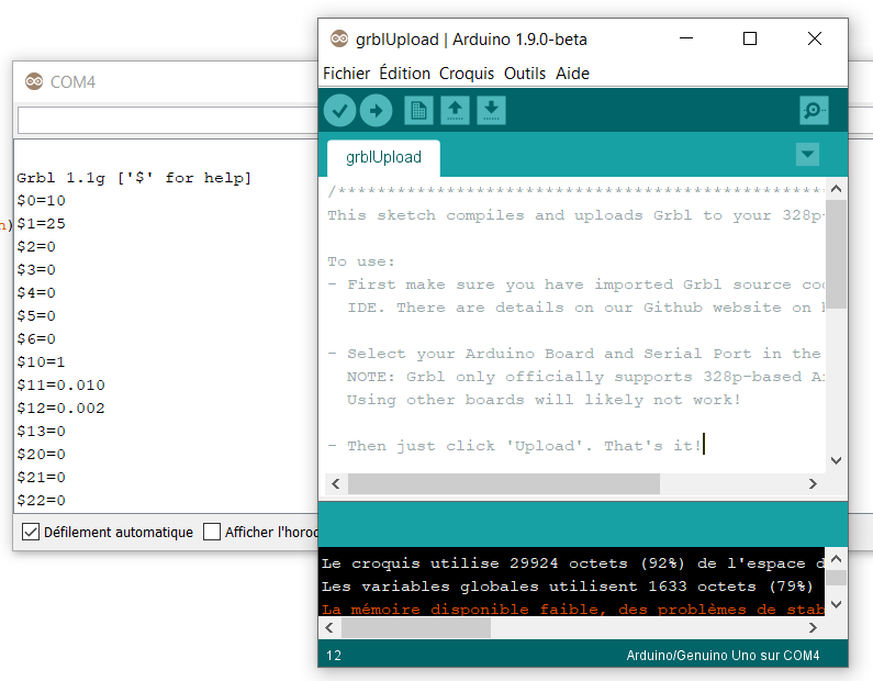

Jean-Claude Garnier Posté(e) Décembre 6, 2019 Posté(e) Décembre 6, 2019 Oui oui chuis sûr pour tout J'ai même poussé le luxe jusqu'à utiliser les mêmes couleurs de fils Mais ya un truc, mon Arduino mort, quand je le branche il a la led ON d'allumée (normal, le neuf aussi) mais aussi la led "L". Ça, ça doit pas l'être Pour la 'tite histoire, ya quelques jours, il m'avait paumé tous les paramètres $$ de GRBL, heureusement j'avais fait un copiren/coliren Là, il a tout perdu. C'est pas un drame, ça coûte 10€ Mais si j'avais pu le sauver, ça m'aurait plu de bricoler avec Merci quand même, j'y ai cru !

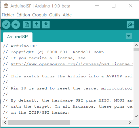

stef_ladefense Posté(e) Décembre 7, 2019 Auteur Posté(e) Décembre 7, 2019 (modifié) juste une question, tu te sers d'un arduino comme programmateur pour flasher la carte en icsp, cet arduino, tu l'utilise avec quel version de l'ide ? 1.8.10 ? https://www.arduino.cc/en/Main/Software tu as bien injecté dedans le programme ArduinoISP a partir du menu fichier > exemple > ArduinoISP ? Modifié (le) Décembre 7, 2019 par stef_ladefense
Jean-Claude Garnier Posté(e) Décembre 7, 2019 Posté(e) Décembre 7, 2019 Le 07/12/2019 at 20:27, stef_ladefense a dit : cet arduino, tu l'utilise avec quel version de l'ide ? 1.8.10 ? Dérouler Je ne connais pas grand-chose en Arduino, j'ai juste suivi (bêtement ?) ton tuto Je me sers du 1.9.0 beta, celui que j'utilise pour flasher Marlin sur mes cartes GT2560 Le 07/12/2019 at 20:27, stef_ladefense a dit : tu as bien injecté dedans le programme ArduinoISP a partir du menu fichier > exemple > ArduinoISP ? Dérouler Tu veux dire ça ???? Euuuuuuuu.... non, je viens de le découvrir, je re-regarderai donc ça de plus près ......me, stupid.....
stef_ladefense Posté(e) Décembre 7, 2019 Auteur Posté(e) Décembre 7, 2019 lol sans ArduinoISP dedans, ça ne peux communiqué avec ta carte a flasher
Jean-Claude Garnier Posté(e) Décembre 8, 2019 Posté(e) Décembre 8, 2019 Le 14/01/2018 at 03:25, stef_ladefense a dit : Dans un premier temps, on va injecter un programme pour communiquer avec le port ICSP à l’Arduino qui va nous servir d’interface : ArduinoISP. Dérouler C'était pourtant bien précisé.... Voir ce mot >>>>>
