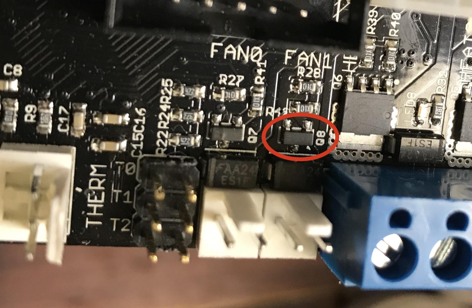

Flav90 Posté(e) Avril 16, 2018 Partager Posté(e) Avril 16, 2018 (modifié) Il y a 19 heures, Marlequeen a dit : Bon je ne sais pas trop où mettre ce petit coup de gu**le >_< J'ai encore fait claquer ma carte Emotronic (c'est la deuxième !) à cause des ventilateurs latéraux. En cause ici, un ventilateur chinoiserie dont les connecteurs étaient manifestement mal soudés/pas assez solides et qui ont créé un bel arc... Pinaize, que ça m'énerve ! La carte fonctionne encore, mais je n'ai plus le contrôle des ventilateurs latéraux, ils sont à fond tout le temps (comme la première fois où ça m'est arrivé). Du coup je n'ai plus confiance et je n'imprime plus avec, de peur de mettre le feu chez moi.. Manifestement c'est le microprocesseur qui a un shoot dans l'aile vu que je n'ai plus le contrôle dessus.. Bref, je suis donc en pleine hésitation : - reprendre une troisième Emotronic, avec ses limitations et faiblesses (difficile de changer les drivers, pas d'ethernet/wifi, firmware buggé en double extrusion..), mais rien à adapter, pour un budget de 85€ avec les fdp ; - passer sur une autre carte et un autre firmware, et là plusieurs choix : 1) the very best of, la Duet Wifi, mais il faut racheter l'écran, bidouiller l'alim (ou en acheter une autre), bidouiller quelque chose pour le palpeur, toute la connectique à revoir. Par contre, firmware développé avec une communauté a priori réactive (RRF), les drivers au top, l'interface web accessible en wifi, et plus de carte d'extension sur le noyau(= plus de place pour la ventilation/bl touch) budget (et là ça fait gloups car c'est quasiment le budget de l'imprimante ou de la anycubic Photon qui me fait terriblement de l'oeil) : environ 300€ avec les fdp 2) solution à base de Arduino duo/RADDS : 32 bits, firmware Marlin (encore plus ou moins en beta pour le 32bits..), Repetier ou RRF (en beta aussi), écran à racheter. Possibilité d'y mettre les drivers de son choix (j'ai des TMC 2208 à tester ^ ^), connectique à revoir. Très modulaire si un élément crame (le microproc et le shield sont 2 cartes séparées). budget : 150-200€ 3) Les MKS sont inutilisables (soit c'est du 8 bits, soit les drivers sont pourris et non changeables) pour la MDR ; 4) J'ai vu des copies chinoises de Duet sur Aliexpress, mais le budget reste conséquent (150€), pour un matériel dont la fiabilité est ?? Ou bien je garde mes sous et je lâche l'affaire sur la MDR pour passer à la photon (500€) ou la Prusa MK3(800€)... C'est surement le mosfet qui a grillé (Q8 sur le schéma), tu ne peux pas en récupérer un sur ta première carte emotronic ? Modifié (le) Avril 16, 2018 par Flav90 Lien vers le commentaire Partager sur d’autres sites More sharing options...
Marlequeen Posté(e) Avril 16, 2018 Auteur Partager Posté(e) Avril 16, 2018 Il y a 23 heures, BastienX8 a dit : J'ai aussi fait un arc sur le ventilateur secondaire il y a plusieurs mois, mais tout fonctionne encore, même la ventilation. Elles ont l'air assez solide ces cartes Bah je dois être maudite >_< En même temps je l'ai beaucoup "malmenée" en testant plein de trucs (ventilateurs, montages, double extrusion etc..) Il y a 13 heures, trotro a dit : As-tu mesuré la tension VDD sur les pin2 des prises JP16, 17 ? Bonsoir @trotro oui, je suis en permanence à 24.2V sur les deux prises, quelque soit le reglage (y compris à "off" !) Il y a 9 heures, Siel a dit : La sortie du second extrudeur est une sortie PWM, tu peux modifier le fichier conf pour que tes ventilos soient pilotés par cette sortie, mais il faudra avant : - Changer tes ventilos j'imagine. - Souder tes fils ensemble sur un seul et même connecteur. enjoy Merci @Siel pour la combine intéressante, mais malheureusement j'utilise déjà ce port pour ma tête double extrusion >_< Il y a 6 heures, Flav90 a dit : C'est surement le mosfet qui a grillé (Q8 sur le schéma), tu ne peux pas en récupérer un sur ta première carte emotronic ? Comment je peux faire pour diagnostiquer que c'est réellement le semi conducteur Q8 qui est dans les choux avant de me lancer dans des trucs compliqués ? Parce que cela ne doit pas être de la tarte à déssouder et ressouder vu la taille du bouzin (en plus c'est un composant soudé "posé" sur la PCB, il n'est pas traversant). A l'achat sur conrad ou digikey ce composant ne coute que 50centimes en plus ! C'est cette petite chose : http://www.conrad.fr/ce/fr/product/1263182/Diode-standard-ON-Semiconductor-ES1F-DO-214AC-300-V-1-A-1-pcs qui ne mesure que 2x4mm Lien vers le commentaire Partager sur d’autres sites More sharing options...
trotro Posté(e) Avril 16, 2018 Partager Posté(e) Avril 16, 2018 il y a 15 minutes, Marlequeen a dit : quelque soit le reglage (y compris à "off" ! C'est normal, la commande se fait sur la Pin1. La Pin2 est toujours à 24V. il y a 18 minutes, Marlequeen a dit : Comment je peux faire pour diagnostiquer que c'est réellement le semi conducteur Q8 qui est dans les choux avant de me lancer dans des trucs compliqués ? Ce qui m'étonne, c'est que tes 2 ventilateurs tournent à 100%. Ils sont commandés chacun par un transistor différent, Q7 pour FAN 0 et Q8 pour FAN 1. Pour vérifier Q8, interverti les prises (JP16, JP17) de tes ventilateurs. Lien vers le commentaire Partager sur d’autres sites More sharing options...
Marlequeen Posté(e) Avril 16, 2018 Auteur Partager Posté(e) Avril 16, 2018 (modifié) il y a 59 minutes, trotro a dit : Ce qui m'étonne, c'est que tes 2 ventilateurs tournent à 100%. Ils sont commandés chacun par un transistor différent, Q7 pour FAN 0 et Q8 pour FAN 1. Pour vérifier Q8, interverti les prises (JP16, JP17) de tes ventilateurs. Je peux me tromper, mais pour moi FAN0 est le ventilateur de la hotend, et FAN1 est en réalité "divisée" en deux pour alimenter les deux ventilateurs latéraux à la même puissance (d'ailleurs les deux sont indissociables lorsque tu les actionnes via repetier, via le LCD ou commande Gcode) ? Par contre, je peux rajouter que les deux prises des ventilateurs latéraux fonctionnent tout pareil : le ventilateur est à fond la caisse dès le démarrage de l'imprimante, et ce que j'en branche un ou deux, et que j'intervertisse les deux prises sur lesquelles ils sont branchés. D'ailleurs en écrivant ceci je me dis qu'il y a peut-etre moyen d'inverser les pins 2.11 et 2.13 pour inverser les ventilateurs de la hotend (qui peuvent être à 100% tout le temps) et des latéraux, avec un petit changement de conf dans le fichier de config pour pouvoir ajuster le PWM: Citation ## Switch module for fan control switch.fan.enable true # switch.fan.input_on_command M106 # switch.fan.input_off_command M107 # switch.fan.output_pin 2.113 # switch.fan.output_type pwm # pwm output settable with S parameter in the input_on_comand #switch.fan.max_pwm 128 # && set max pwm for the pin default is 255 switch.fan_extruder.enable true # switch.fan_extruder.output_pin 2.131 # switch.fan_extruder.output_type pwm # just an on or off pin #switch.fan_extruder.max_pwm 180 # switch.fan_extruder.startup_value 255 # switch.fan_extruder.startup_state true # switch.fan_extruder.ignore_on_halt true # Resterait à trouver le moyen de brancher les deux ventilateurs sur une seule prise proprement ? en torsadant les 4 fils par paire dans le connecteur JST ? Edit : Je viens de tester, ça fonctionne, je peux de nouveau régler le ventilateur latéral en inversant le fichier de conf les pins et la fiche sur la carte d'extension ! Reste donc à trouver le moyen de connecter les 2 ventilos sur la même fiche) Et par contre j'espère que ce n'est pas trop risqué électriquement de laisser la carte dans cet état sans mettre le feu chez moi.. Modifié (le) Avril 16, 2018 par Marlequeen Lien vers le commentaire Partager sur d’autres sites More sharing options...

Flav90 Posté(e) Avril 17, 2018 Partager Posté(e) Avril 17, 2018 Il y a 10 heures, Marlequeen a dit : Bah je dois être maudite >_< En même temps je l'ai beaucoup "malmenée" en testant plein de trucs (ventilateurs, montages, double extrusion etc..) Bonsoir @trotro oui, je suis en permanence à 24.2V sur les deux prises, quelque soit le reglage (y compris à "off" !) Merci @Siel pour la combine intéressante, mais malheureusement j'utilise déjà ce port pour ma tête double extrusion >_< Comment je peux faire pour diagnostiquer que c'est réellement le semi conducteur Q8 qui est dans les choux avant de me lancer dans des trucs compliqués ? Parce que cela ne doit pas être de la tarte à déssouder et ressouder vu la taille du bouzin (en plus c'est un composant soudé "posé" sur la PCB, il n'est pas traversant). A l'achat sur conrad ou digikey ce composant ne coute que 50centimes en plus ! C'est cette petite chose : http://www.conrad.fr/ce/fr/product/1263182/Diode-standard-ON-Semiconductor-ES1F-DO-214AC-300-V-1-A-1-pcs qui ne mesure que 2x4mm Ce composant est une diode, le mosfet est un bibi à 3 pattes je ne l'ai pas encore localisé sur ma carte car il y a trop de câbles. Une fois localisé on peut le tester avec un multimètre voir par exemple : Lien vers le commentaire Partager sur d’autres sites More sharing options...

Flav90 Posté(e) Avril 17, 2018 Partager Posté(e) Avril 17, 2018 Il y a 1 heure, trotro a dit : Exact, je viens de mesurer la tension aux bornes du ventilateur de la Hotend, elle est à 23,9 volts. Donc le problèmes reste entier, pourquoi réguler ce ventilateur ? Oups, les prises JP16-17 ne sont pas utilisées sur la µDelta, les ventilateurs du noyau sont alimentés par la prise X4 (X4-5, X4-6) de la carte via la rallonge noyau. Tu peux peut-être intervertir les cosses FAN0 FAN1 sur cette rallonge. Personnellement j'ai réduit la vitesse du ventilateur de la hotend en changeant la valeur de 255 d'origine, du coup il est moins bruyant et je n'ai pas vu d'incidence sur le refroidissement. Lien vers le commentaire Partager sur d’autres sites More sharing options...

Marlequeen Posté(e) Avril 17, 2018 Auteur Partager Posté(e) Avril 17, 2018 @Flav90 Il s'agit de cette petite chose : Par contre, à changer cela va être coton vu la taille réelle du schmilblik >_< Si quelqu'un peut m'aider en trouvant/déchiffrant la reference de ce transistor ce serait super cool (ou bien les spécifications !) et ma foi je tenterais de le changer vu que j'en ai une de rechange.. Par contre j'ai trouvé cette info en regardant plus précisément quoi tester : Citation When MOSFETS fail they often go short-circuit drain-to-gate. This can put the drain voltage back onto the gate where of course it feeds (via the gate resistors) into the drive circuitry, possibly blowing that section. It will also get to any other paralleled MosFet gates, blowing them also.So, if the MosFets are deceased, check the drivers as well! This fact is probably the best reason for adding a source-gate zener diode; zeners fail short circuit and a properly connected zener can limit the damage in a failure! You can also add subminiature gate resistors -- which tend to fail open-circuit (like a fuse) under this overload, disconnecting the dud MosFet's gate. Qui fait un peu peur puisque ça laisse à penser que les dégâts peuvent être plus "profonds" que juste le petit transistor Il y a 5 heures, BastienX8 a dit : Ah ben je n'étais pas si loin en parlant de transistor il y a deux jours... Du coup la première carte "grillée" est-elle encore utilisable avec cette technique ? Oui pour le premier point ! Et pour le deuxième, je ne sais pas, si je peux je teste Lien vers le commentaire Partager sur d’autres sites More sharing options...
BastienX8 Posté(e) Avril 17, 2018 Partager Posté(e) Avril 17, 2018 En général les mosfet absorbent pas mal ce genre de petits incidents, c'est d'ailleurs pour ça que certains recommandent de rajouter des mosfet sur les imprimantes chinoises pas assez chères Et pour la référence, a mon avis il y a les mêmes sur la première carte "grillée" Lien vers le commentaire Partager sur d’autres sites More sharing options...
Marlequeen Posté(e) Avril 18, 2018 Auteur Partager Posté(e) Avril 18, 2018 il y a 21 minutes, BastienX8 a dit : Et pour la référence, a mon avis il y a les mêmes sur la première carte "grillée" Ben c'est justement une photo de la carte "grillée" Mais c'est difficile de déchiffrer et je n'arrive pas non plus à trouver quelles sont les caractéristiques techniques du composant Lien vers le commentaire Partager sur d’autres sites More sharing options...
Flav90 Posté(e) Avril 18, 2018 Partager Posté(e) Avril 18, 2018 Il y a 13 heures, Marlequeen a dit : Ben c'est justement une photo de la carte "grillée" Mais c'est difficile de déchiffrer et je n'arrive pas non plus à trouver quelles sont les caractéristiques techniques du composant A mon avis tu devais demander la ref du mosfet Q8 au SAV emotion tech, d'ailleurs tu peux leur demander si il peuvent réparer ta/tes carte(s). Après ressouder un composant CMS c'est faisable avec un fer à souder très fin et une bonne loupe. 1 Lien vers le commentaire Partager sur d’autres sites More sharing options...

Marlequeen Posté(e) Avril 19, 2018 Auteur Partager Posté(e) Avril 19, 2018 Il y a 23 heures, Flav90 a dit : A mon avis tu devais demander la ref du mosfet Q8 au SAV emotion tech, d'ailleurs tu peux leur demander si il peuvent réparer ta/tes carte(s). J'ai suivi ton conseil et ai demandé au SAV. J'ai eu une réponse rapidement ( le support), il s'agit de mosfets PMV20ENR (des fois que ça puisse servir à d'autres..!). J'ai d'ailleurs suivi dans la foulée ton deuxième conseil pour obtenir un devis de réparation , à voir ensuite si c'est rentable comparé à une 3e carte par contre ! Lien vers le commentaire Partager sur d’autres sites More sharing options...
Siel Posté(e) Avril 20, 2018 Partager Posté(e) Avril 20, 2018 Il y a 12 heures, Marlequeen a dit : J'ai suivi ton conseil et ai demandé au SAV. J'ai eu une réponse rapidement ( le support), il s'agit de mosfets PMV20ENR (des fois que ça puisse servir à d'autres..!). J'ai d'ailleurs suivi dans la foulée ton deuxième conseil pour obtenir un devis de réparation , à voir ensuite si c'est rentable comparé à une 3e carte par contre ! T'es dans quelle région ? Si jamais c'est pas rentable pour toi, je suis prêt à te racheter ta carte défectueuse, prix à négocier donc Lien vers le commentaire Partager sur d’autres sites More sharing options...
