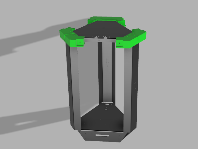

keflo Posté(e) Janvier 14, 2018 Posté(e) Janvier 14, 2018 @Marlequeen : communauté fusion, pas de projet précis, mais c'est souvent plus simple de customiser une modification si on peut accéder au fichier "source", ou de travailler à plusieurs sur une idée. En ce moment je réfléchis à fermer la delta. Mon idée : rester simple et utiliser ce qui existe déjà, les capotages d'EmotionTech. Je travaille sur un socle imprimé au dessus, utilisant les vis des colonnes. Rien à percer ou à trop modifier. J'ai gardé un écart avec le bord du plateau pour éviter que le nœud ne bute sur les côtés. Imprimable en 2 fois par angle, ou 1 fois sur une imprimante avec un plus grand plateau. Voilà ce que cela donne pour le moment, pas encore fini : Je vais commander des plaques en plexi. Il y aura peut-être un supplément pour mettre sur le plateau en bas et "réceptionner" les côtés. 3

Pogues Posté(e) Janvier 15, 2018 Posté(e) Janvier 15, 2018 @kefloc'est chouette ce que tu a fait pour le plexi mais je ne voit pas comment fixer les plaques sans mettre un truc en dessous ?
keflo Posté(e) Janvier 15, 2018 Posté(e) Janvier 15, 2018 @Pogues : sur chaque module tu as un rebord de maintient et de quoi mettre une vis pour fixer la plaque.Je n'ai pas encore décidé pour le côté et le dessous. Je vais d'abord ajouter les plaques de plexis à la. Simulation Envoyé de mon BLA-L29 en utilisant Tapatalk

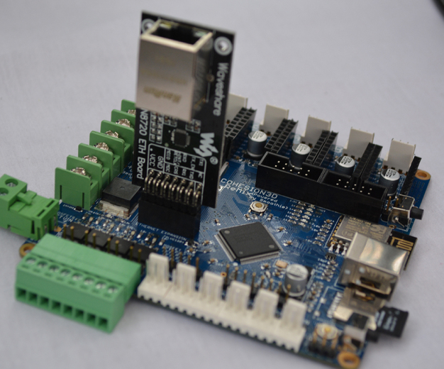

Marlequeen Posté(e) Janvier 20, 2018 Auteur Posté(e) Janvier 20, 2018 Un petit up pour partager quelques recherches ! - concernant le port ethernet : Je suis tombée sur cette photo : On y voit un petit module ethernet enfiché sur le port libre de la carte Smoothie (ici une mini). Avec une petite nappe ce sera plus pratique ^ ^ Après quelques recherches j'ai trouvé des modules ethernet semblables pour 2€ ( ) : https://www.aliexpress.com/wholesale?catId=0&initiative_id=SB_20180120103157&SearchText=ethernet+module Questions qui subsistent : - est-ce que la carte Smoothie est compatible avec une carte Arduino (je dirais que oui, mais je n'ai pas trouvé confirmation noir sur blanc) ? - Après il faudrait sûrement rajouter un module ethernet->wifi, ce qui alourdit plus sévèrement la note (et on commence ici à se poser la question si un Raspi ne serait pas plus rentable/intéressant) ; - il y a pas mal de doc sur la connectivité ethernet : http://smoothieware.org/network Par contre il y a un avertissement qui rend tout à coup moins intéressant la chose : Citation Accessing while printing For Smoothieboards v1, make sure you never access or refresh the web interface while the machine is executing a Gcode file. This can result in a crash. Just make sure you don't do it, load the page while it's not running, then use the page but do not refresh or re-load it. This is a limitation of the current firmware, we expect it to be possible to fix in v2. En résumé, on ne peut pas accéder à l'interface web de la machine si c'est en cours d'impression.. C'est moche ! Conclusion : ca milite plutôt pour le Raspi - dernier point : il n'y a pas d'emplacement disponible sur le couvercle bas de l'imprimante. Ca veut donc dire des fils qui sortent par des trous non prévus pour ( OK je sors) - Concernant l'amélioration de la précision d'impression : - Petite déception sur ce point aussi car la carte Emotronic est dotée de stepper driver de seulement 1/16 de microstepping (je pensais que c'etait 1/32 comme sur les vraies cartes Smoothie.. mais faut pas rêver, à 1/3 du prix..). J'en déduis qu'il y a toutefois une piste d'amélioration ici en changeant les stepper driver par la génération suivante d'Allegro. D'après les forums anglo-saxons, il y a un net gain sonore (bon je cherchais la précision, mais si c'est un effet secondaire, c'est plutôt bienvenu !!) entre du micro stepping 1/16 et 1/32 ! D'après la doc Emotronic, on "pourrait" facilement les changer.. A voir donc. - la configuration "usine" de la MDR est de 80 steps/mm, ce qui fait une précision théorique par step de 12.5microns (cf l'outil Prusa : https://www.prusaprinters.org/calculator/) -> en changeant les moteurs 200 pas par des 400 pas et en remplaçant les poulies dentées 20 dents par des 16 dents, on atteint une précision théorique de 5 microns. Avec un microstepping de 1/32, on serait même en droit d'attendre une précision de 2.5 microns. Bien évidement, il ne faut pas rêver avec ces chiffres, mais je pense qu'il y a globalement moyen de descendre à des couches de 0.05mm voire 0.025mm, pour avoir une résolution de folie (et avoir des prints qui durent une éternité mais bon..). J'ai commandé les moteurs 400 pas et les poulies 16 dents, y'a plus qu'à attendre !! 1
BastienX8 Posté(e) Janvier 21, 2018 Posté(e) Janvier 21, 2018 (modifié) Est-ce que la carte Emotronic fonctionne exactement comme une smoothie ou il y a de petites différences ? Peut-être que le port ethernet réagit différemment sur l'Emotronic. Et d'ailleurs sur leur site ils disent uniquement que l'interface web provoque un crash, pas les autres services Concernant la précision d'impression, j'ai déjà réussi a imprimer des trucs en 0.05mm et le résultat est bluffant ! Je n'ai pourtant rien changé (hormis les ventilo) Modifié (le) Janvier 21, 2018 par BastienX8

Marlequeen Posté(e) Janvier 21, 2018 Auteur Posté(e) Janvier 21, 2018 @franfran07 Juste au dessus, @flogpr a posté un lien très intéressant pour isoler le bed et gagner en performance, je t'encourage à y jeter un oeil @BastienX8 Normalement la carte est 100% compatible smoothie, mais elle a bien sûr des trucs en moins ou des simplifications par rapport à la "vraie" qui coute (dans sa dernière version 1.1) 185€ La carte Emotronic a par ailleurs un processeur moins performant que la "vraie/actuelle" Smoothie, donc il y a toutes les chances que l'Emotronic ne puisse pas mieux gérer l'ethernet que sa grande soeur (voire même moins bien !). On est d'accord qu'il est seulement précisé que l'interface web plante parce que ça doit être gourmand malgré un site assez "pauvre", mais du coup, tu voudras t'y connecter en telnet pour passer du gcode ? Bon cela dit, pour 2€ ça peut valoir le coup d'investir dans un des petits modules chinois ^ ^ Pour la précision, je suis bien d'accord avec toi qu'on peut en théorie descendre à 0.05 d'épaisseur de couche, mais on reste (d'après la fiche sur le site EmotionTech en tous cas) à une précision de 0.1 en X et Y, ce qui est moins bien. En passant, je n'ai pas investigué pourquoi, sur une delta, la précision en Z était plus grande que celle en X et Y (encore un coup de Pythagore ?) ? En cherchant d'ailleurs un peu plus loin ce matin sur les drivers de moteurs, il est probable que ceux-ci améliorent grandement le bruit (version TMC2130) et la qualité : https://www.aliexpress.com/item/TMC2100-V1-3-TMC2130-TMC2208-V1-0-Stepper-Motor-StepStick-Mute-Driver-Silent-Excellent-Stability-And/32840768685.html Il y a une video de comparaison très intéressante ici : https://m.facebook.com/carbonoid/posts/385475788505096
