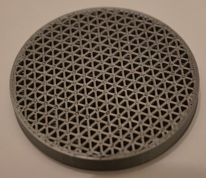

J'ai imprimé mes premières pièces en ABS avec ma PRUSA I3 MK2S Original.
Ce matériau est intéressant, mais plus compliqué à imprimer.
Première remarque : le filament de Grossiste 3D est donné pour 210 °C à 250 °C, mais Prusa Control impose 255 °C ; il faut éditer le fichier GCODE ou utiliser le logiciel Silc3R.

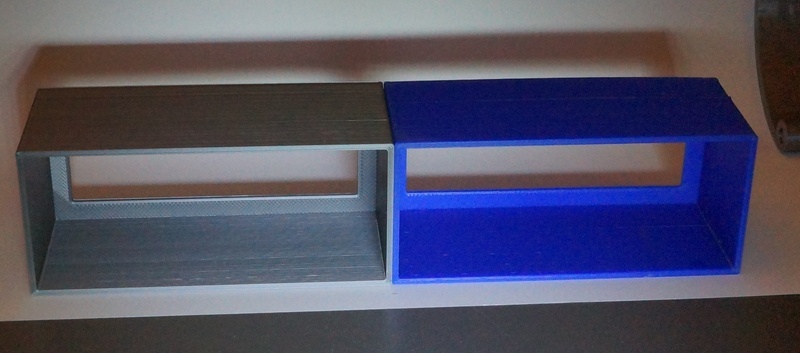

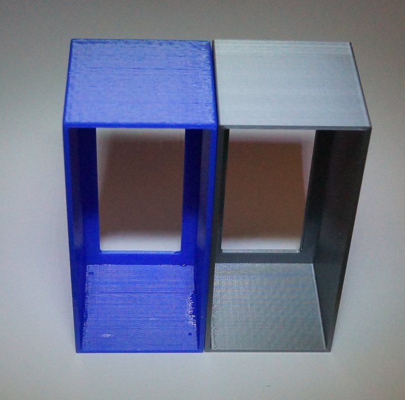

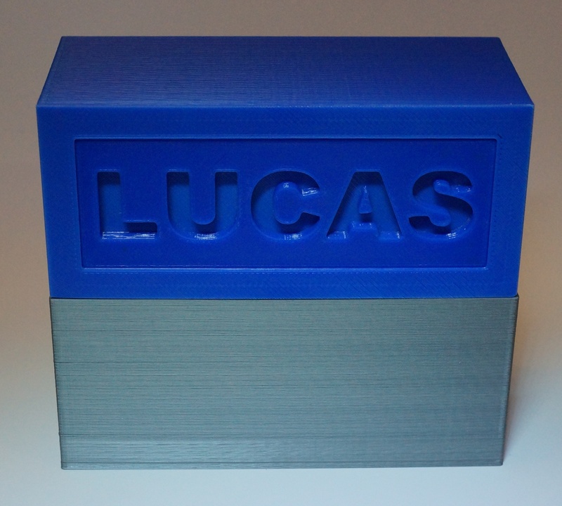

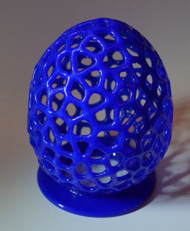

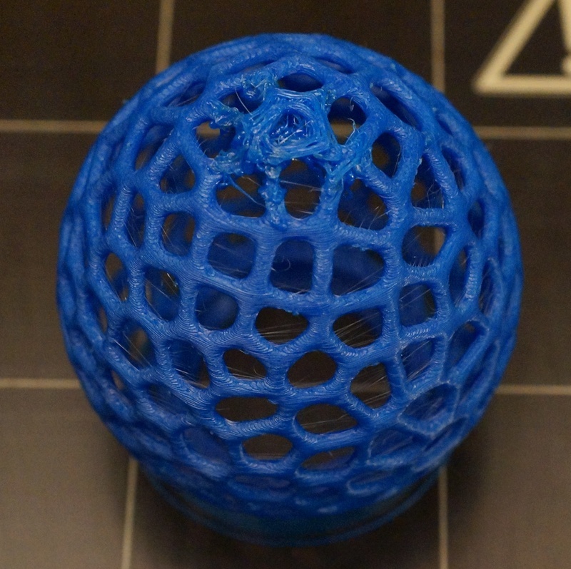

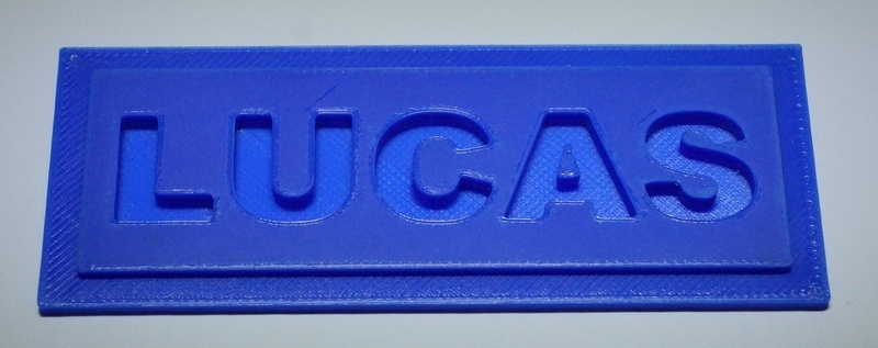

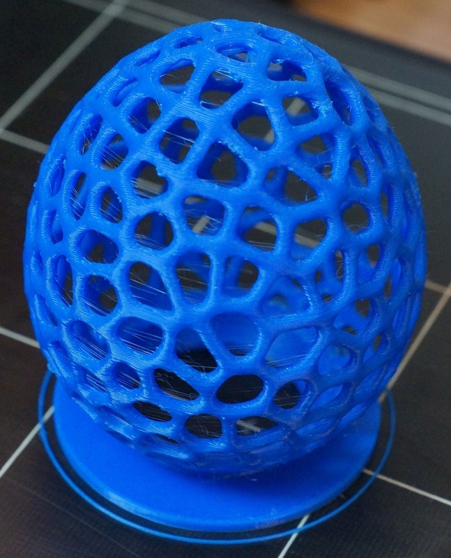

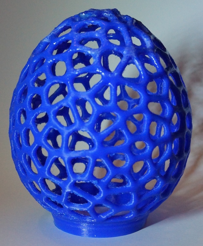

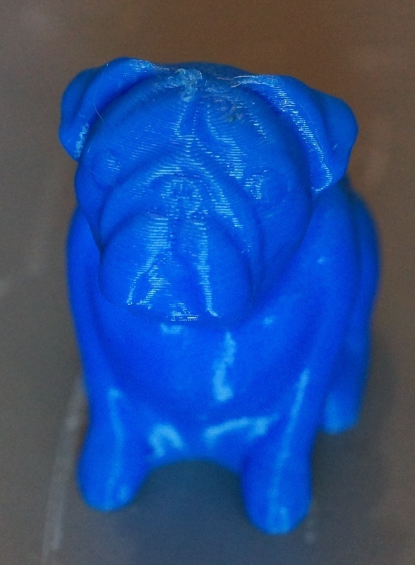

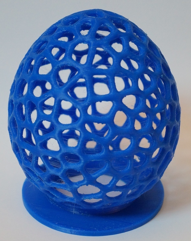

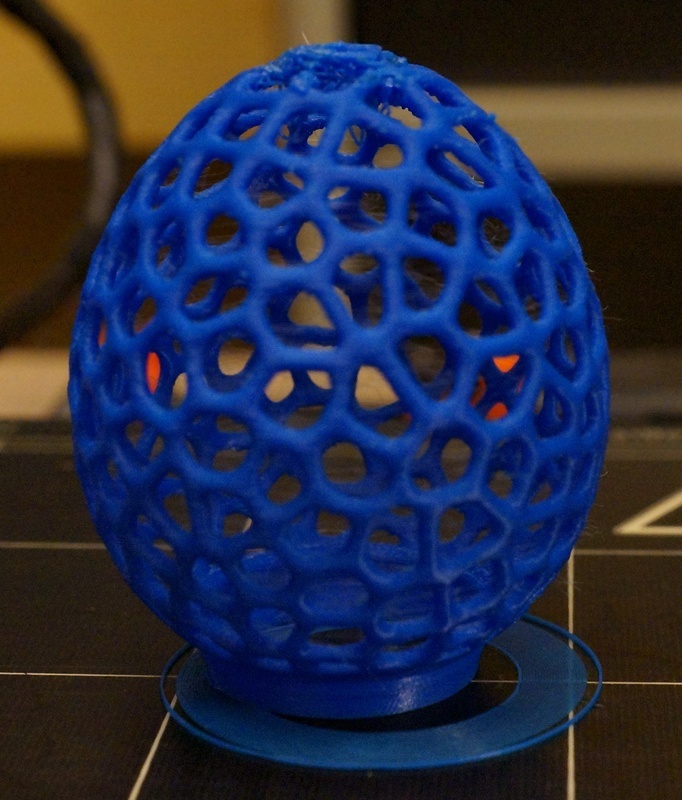

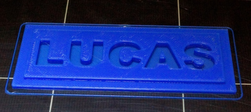

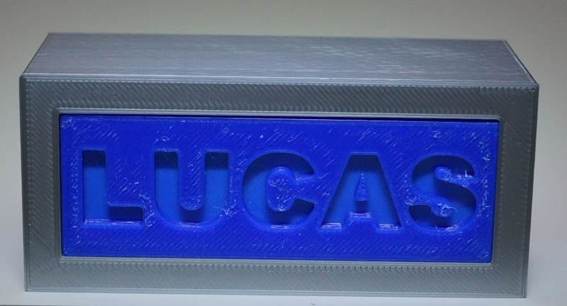

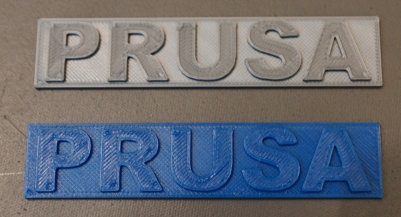

Les premières pièces sont réussies (celles en bleu sont en ABS, les grises sont en PLA) :

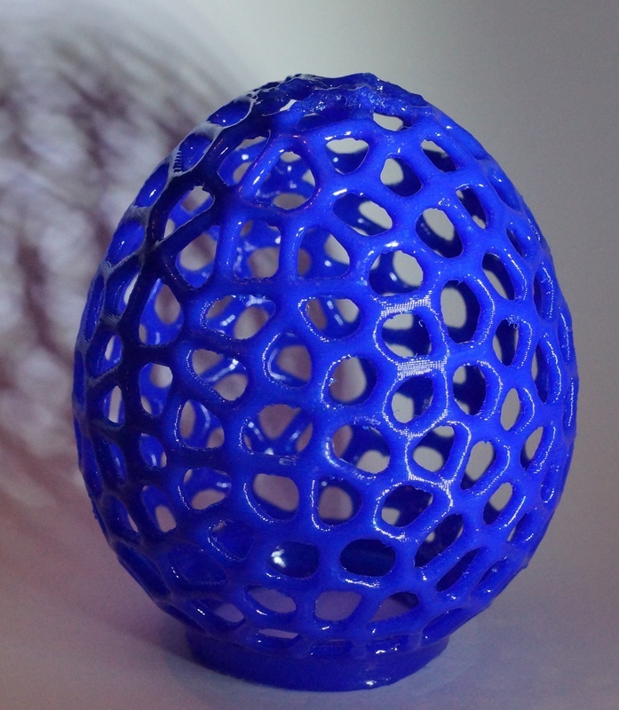

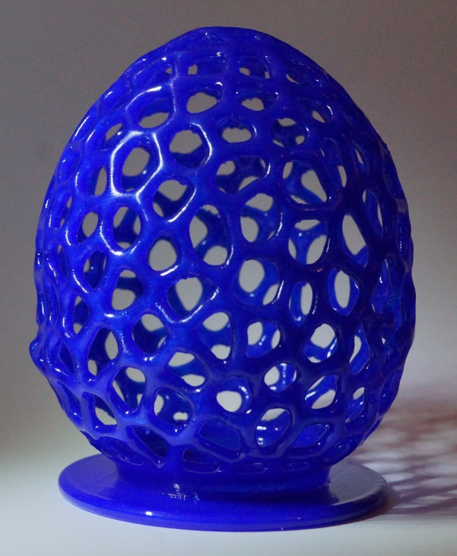

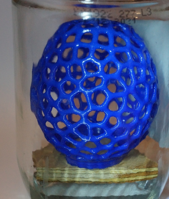

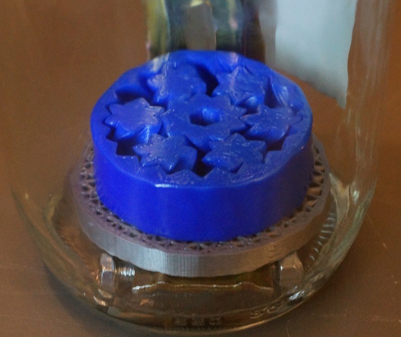

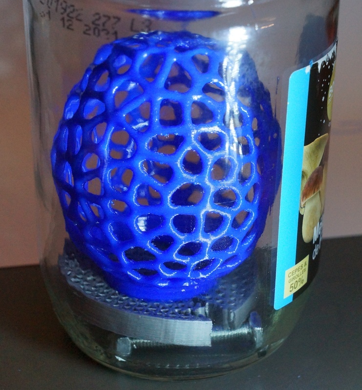

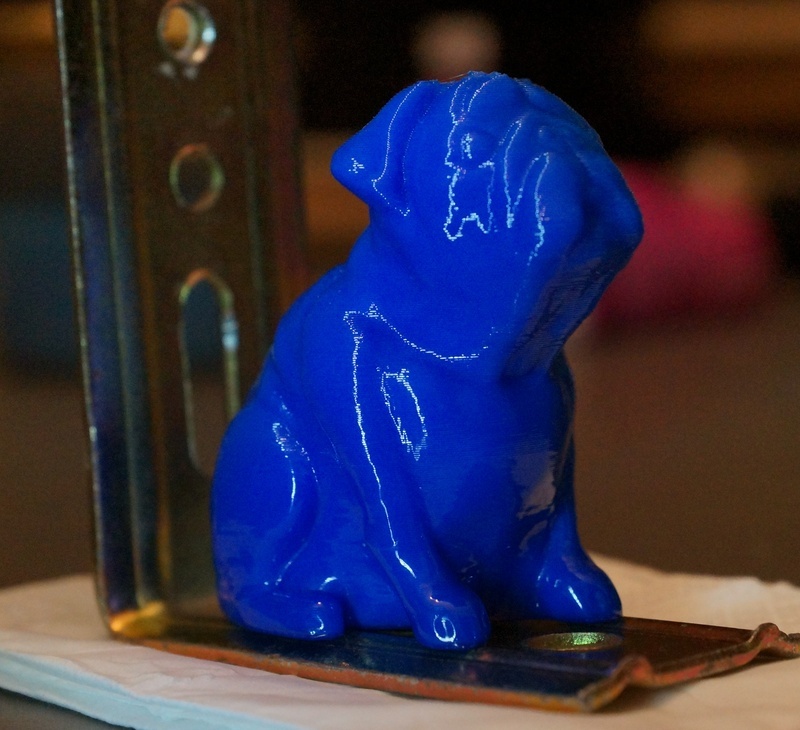

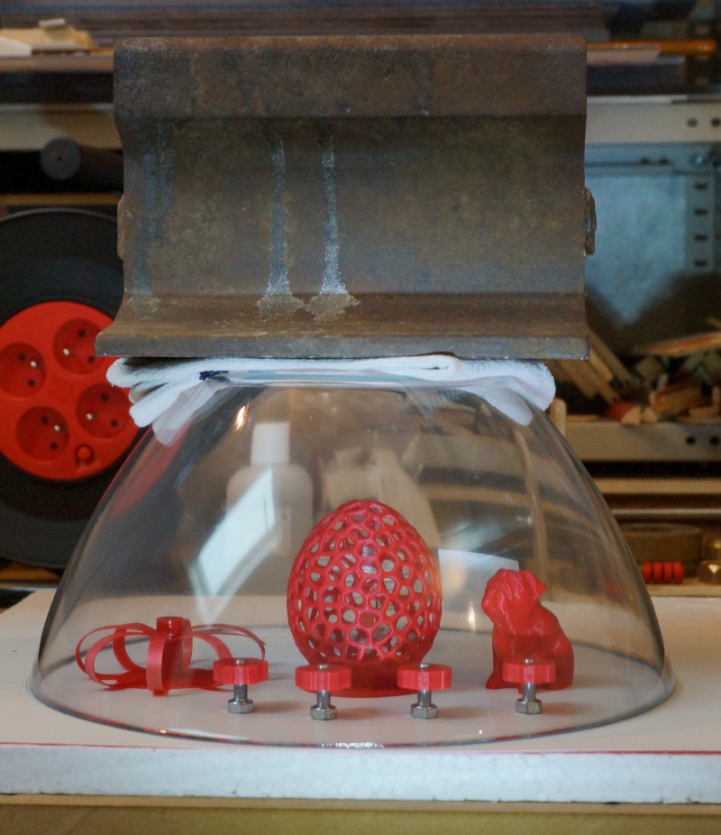

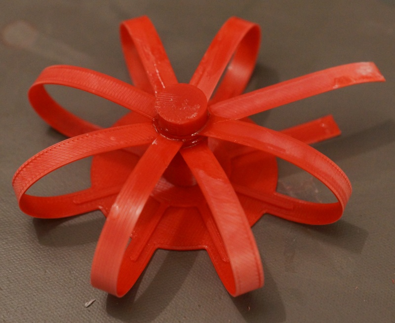

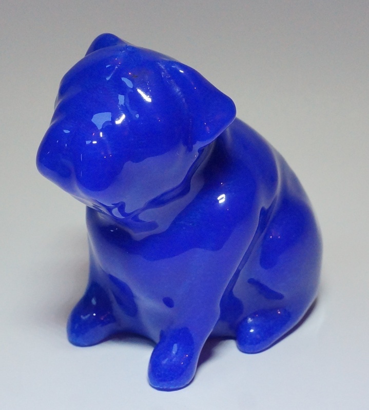

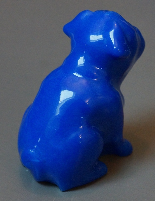

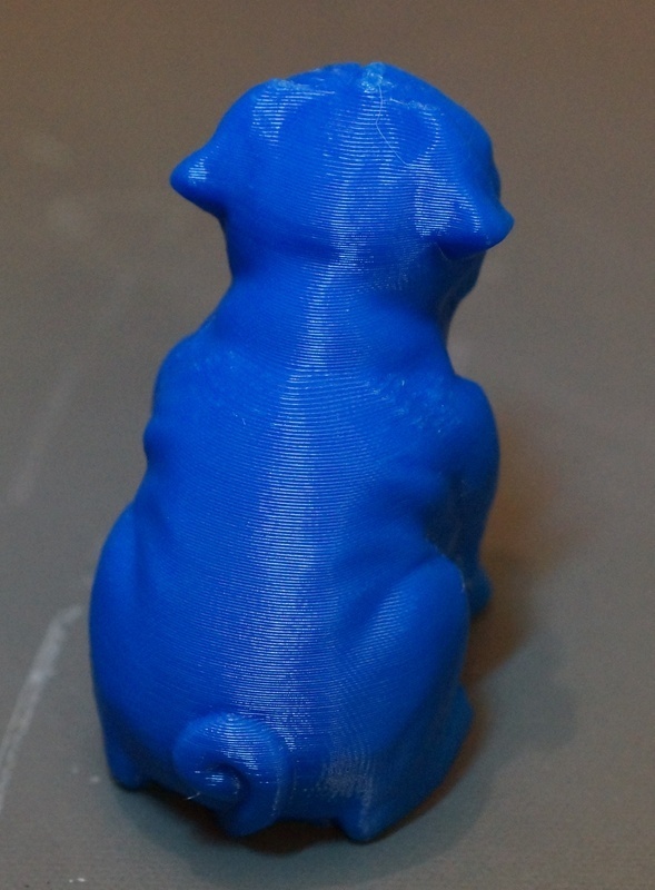

J’ai testé l’ABS smoothing à la vapeur d’acétone et les résultats sont impressionnants :
Plus la pièce est laissée longtemps exposée à la vapeur d’acétone, plus elle est lisse, mais en contrepartie les détails s’estompent et la pièce devient molle. Il est important de prévoir un support pour pouvoir retirer la pièce du bocal sans la toucher, car en sortant elle est poisseuse et doit sécher. L’effet commence au bout de 15 minutes, il est maximal au bout de 4 ou 5 heures. Attention ce n’est pas homogène, certaines parties de la pièce se lissent plus vite que d’autres.

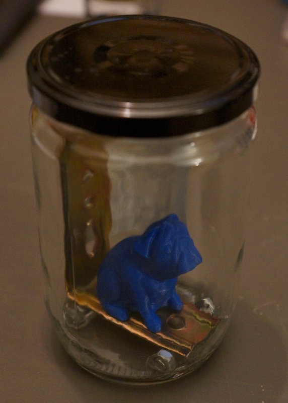

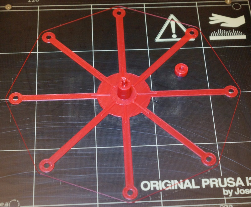

J’ai créé un support en PLA pour poser la pièce à plat sans gêner la circulation de la vapeur d’acétone :
Malheureusement, lors des essais suivants, cette pièce a été en contact direct avec de l’acétone et le PLA n’a pas du tout aimé :

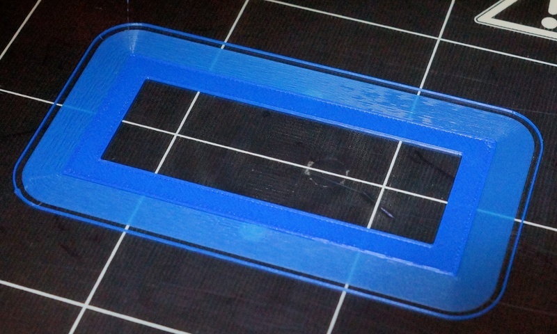

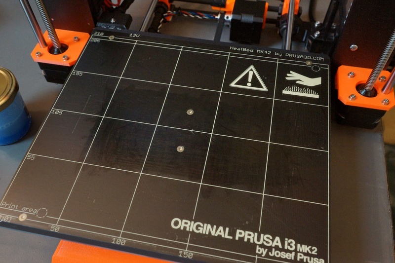

L’ABS accroche moins bien et il faut bien nettoyer le banc de la machine, et régler finement le Live Z :
J’ai choisi d’activer sur mon imprimante la fonction « calibration PINDA selon la température » pour avoir une meilleure précision.
J’ai aussi vérifié le serrage des vis, et posé l’imprimante sur un morceau de plan de travail de cuisine sur des petits morceaux de chambre à air de vélo. Ce morceau de plan de travail est lui-même posé sur une table via des carrés en caoutchouc. Le bruit et les vibrations sont nettement réduits.
L’imprimante doit être posée sur un support stable. Dès qu’on la déplace, il vaut mieux refaire une calibration, cela ne prend que quelques minutes.

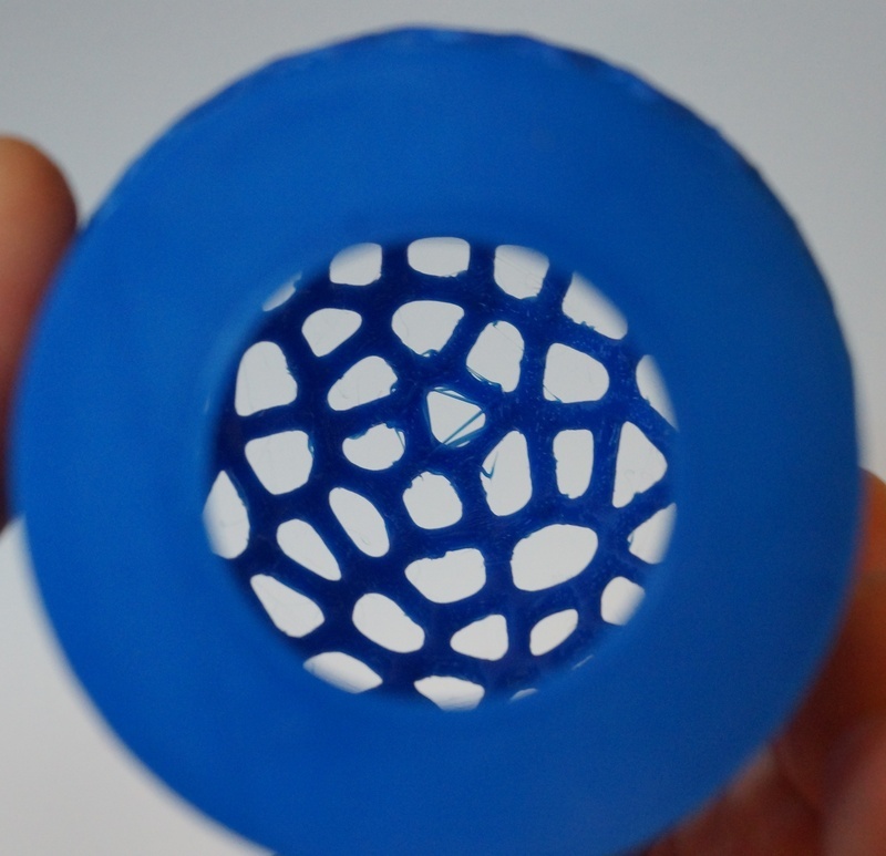

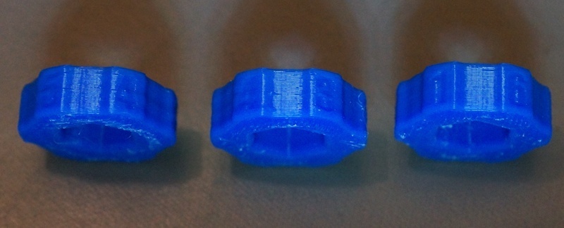

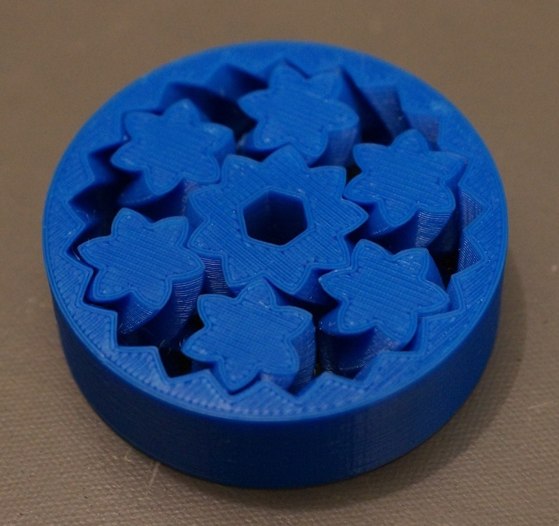

Bonne surprise, j’ai pu passer le gear bearing à l’acétone smoothing, il faut juste le ressortir de temps en temps pour le faire tourner pour éviter que les parties mobiles se soudent.
L’ABS réagit à la chaleur, ce qui est utile pour les sertissages, il suffit de le chauffer légèrement avant :

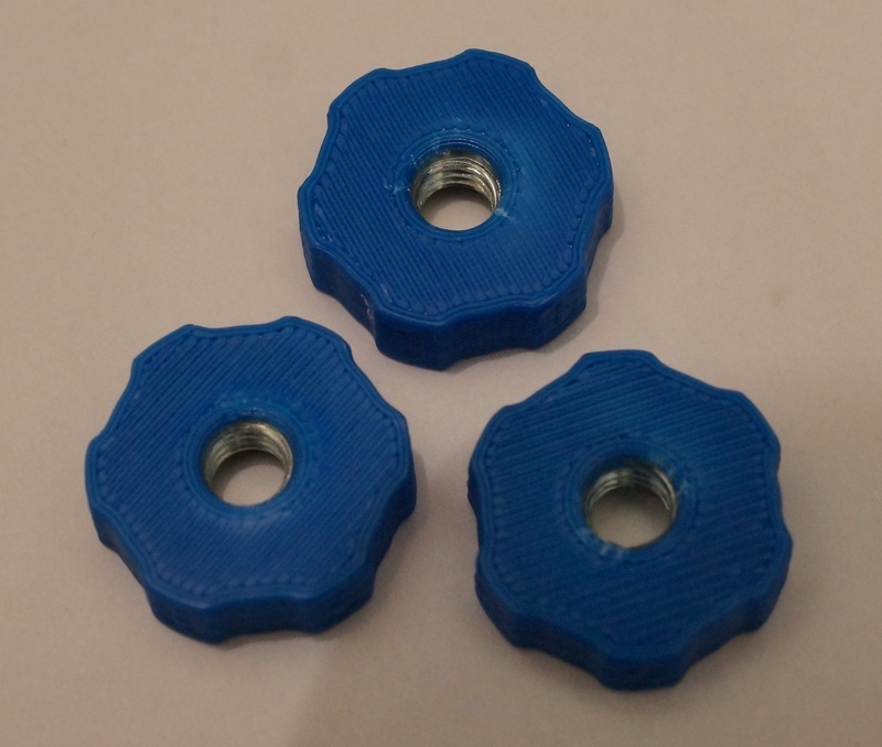

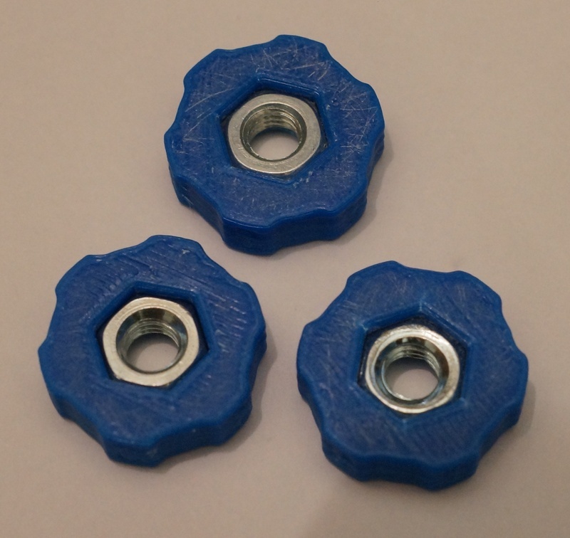

Le smoothing à l’acétone permet de consolider et mieux retenir un écrou prisonnier :
Attention, l’impression de l’ABS dégage des odeurs et des produits agressifs. L’utilisation de l’acétone également, même si le smoothing se fait en bocal fermé. Tout se passe dans une pièce dédiée, porte fermée et mise en dépression par une VMC. J’ai amené l’aspiration de la VMC via un conduit souple au-dessus de l’imprimante, sans que cela ne crée de courant d’air. La pièce a une entrée d’air neuf qui ne provoque pas de courant d’air.

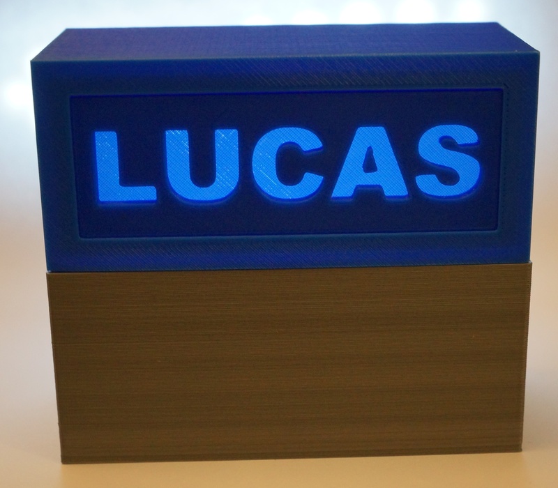

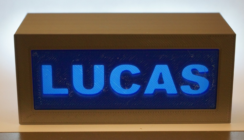

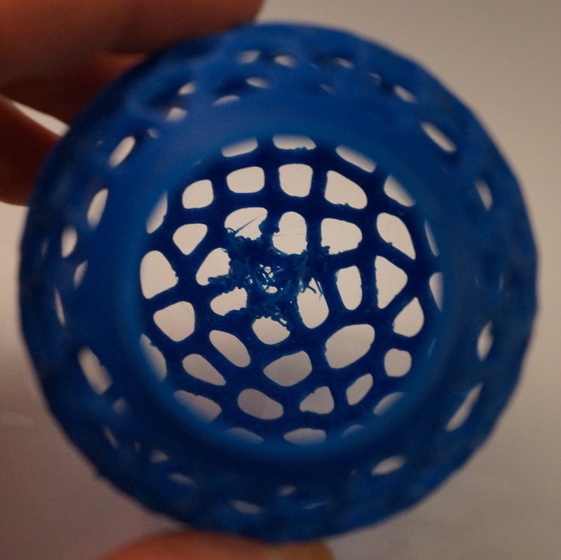

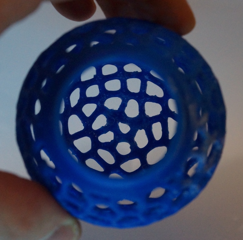

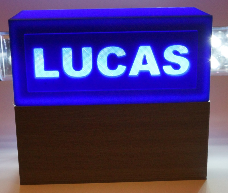

L’ABS est translucide ce qui est intéressant :
En mettant la gravure côté intérieur de l’objet, on peut obtenir un objet « lisse » dont les inscriptions n’apparaissent que si on éclaire l’intérieur. Cela permet de réaliser un affichage discret pour un équipement électronique.

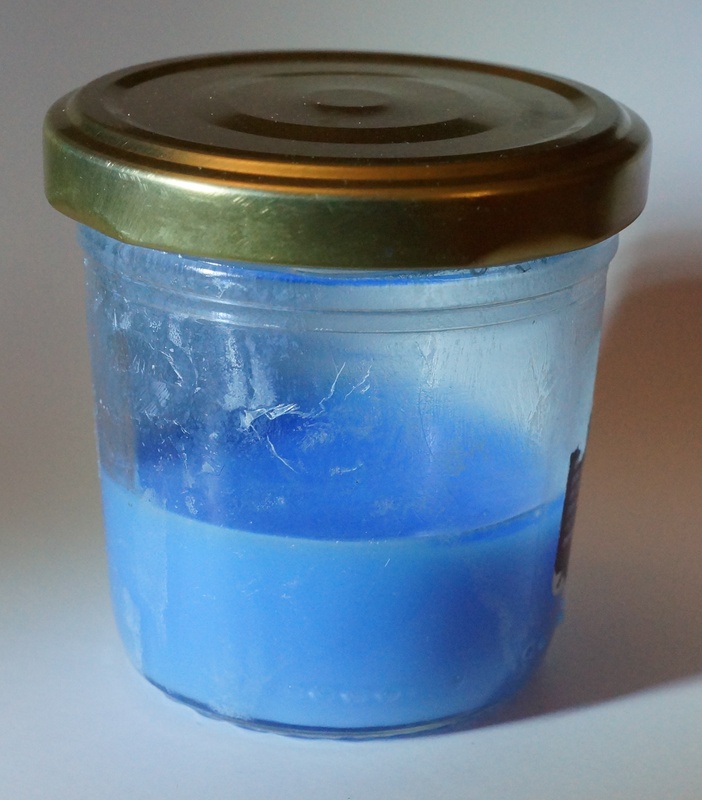

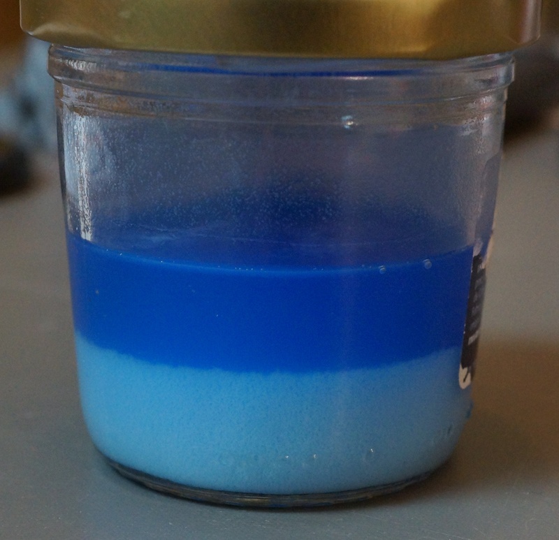

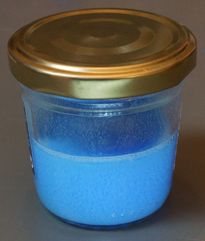

En mélangeant des chutes d’ABS et de l’acétone, on obtient du jus d’ABS ou de la colle. L’acétone fait fondre l’ABS ce qui permet un lissage, des retouches et un collage très efficace.

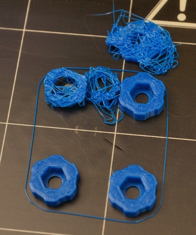

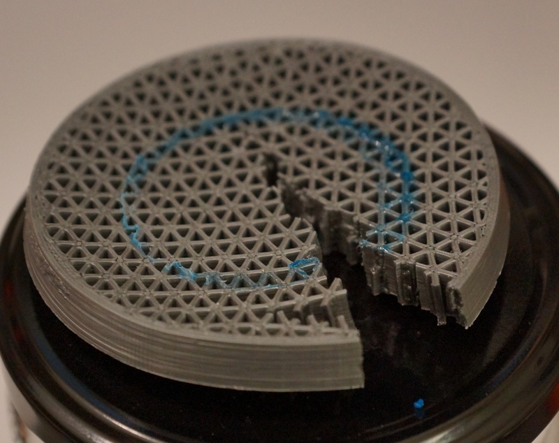

J’ai testé le jus d’ABS, mais ce fut un échec :
Le produit se sépare en deux parties, les proportions sont peut-être mauvaises :

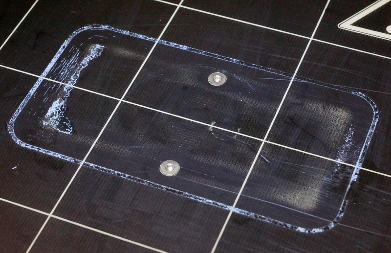

L’accroche n’est pas bonne :
En plus le banc est très difficile à nettoyer, il faut utiliser de l’acétone.
Note : après cet essai j’ai réajusté le Live Z en le baissant de 0,050 mm
Note 2 : comme vous avez pu le remarquer sur les photos, j’ai marqué le banc à un endroit. J’ai acheté une spatule spéciale chez MakerShop, que je vous recommande fortement, elle permet de retirer les pièces mêmes bien collées sans abîmer le banc de l’imprimante :

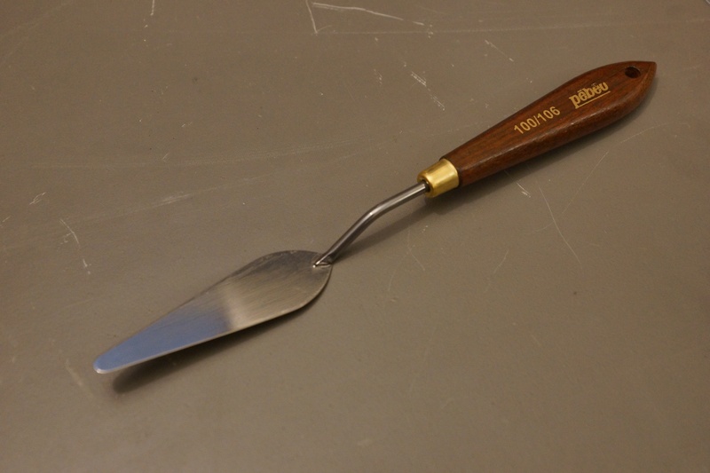

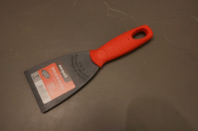

J’ai aussi acheté en GSB une spatule en plastique, très utile pour retirer les morceaux de matières collés au banc :

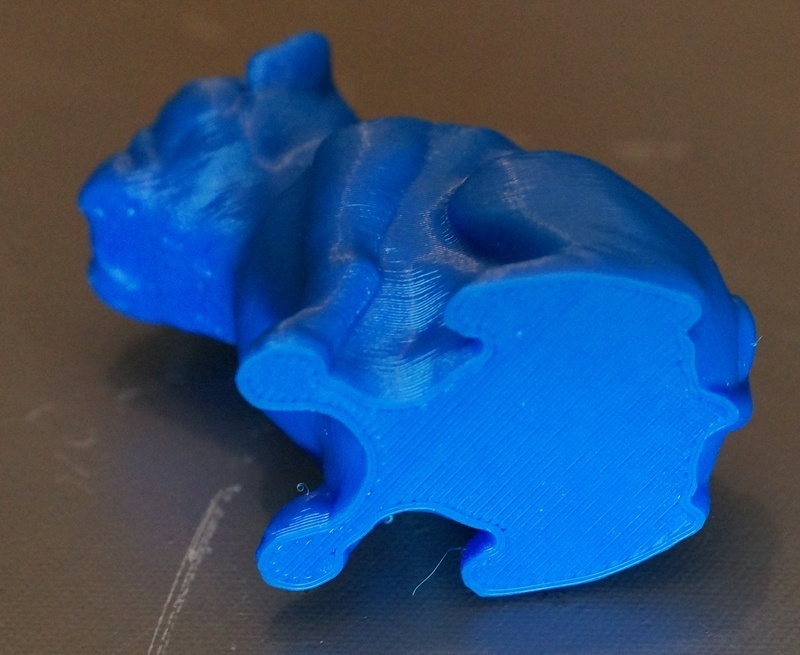

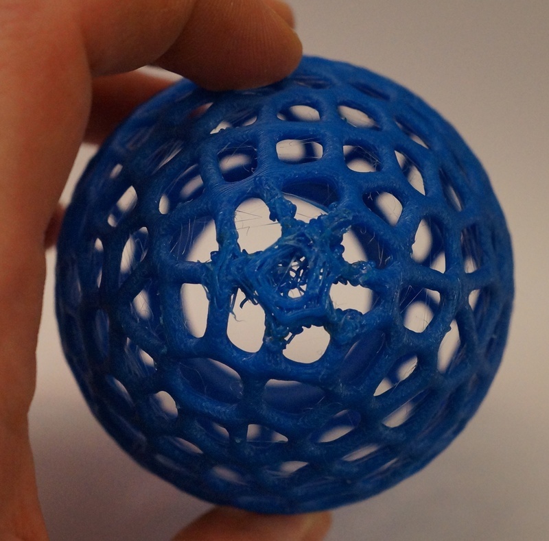

Maintenant j’ai fait un essai qui a échoué.

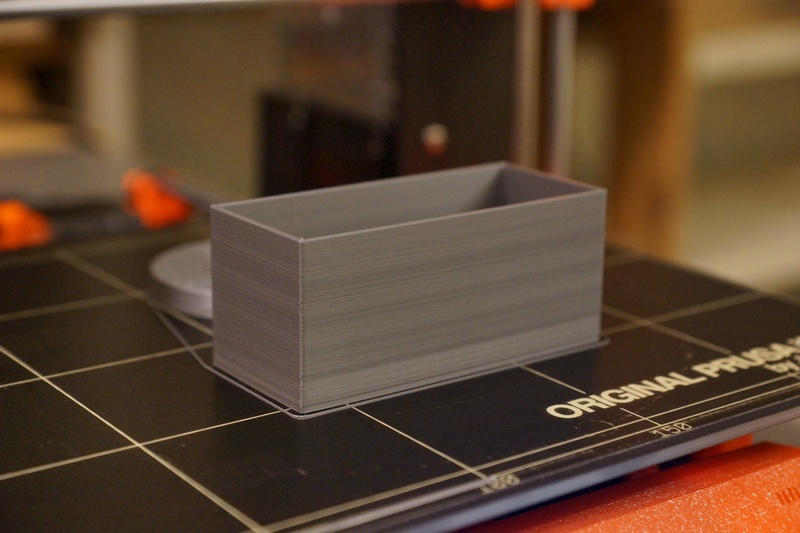

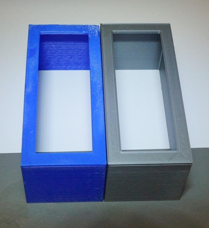

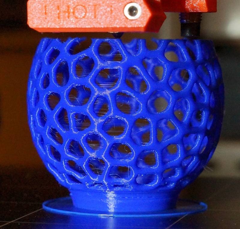

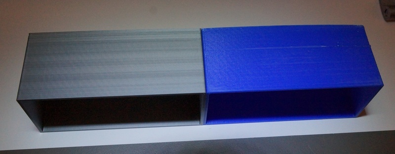

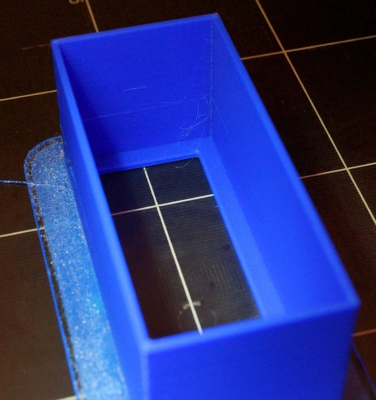

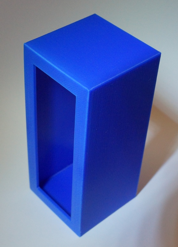

J’ai volontairement essayé d’imprimer une pièce difficile : une boîte de taille relativement importante.
En PLA aucun souci pour imprimer cette pièce :

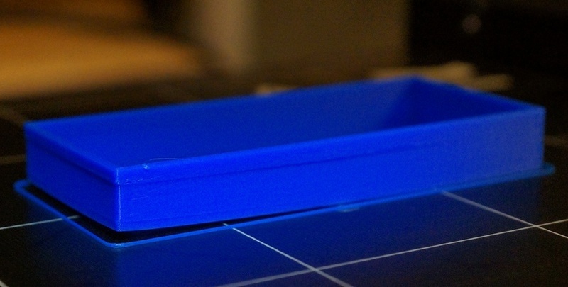

Mais en ABS, la pièce se décolle en cours d’impression :
Vu que le jus d’ABS a échoué, j’ai utilisé une autre technique.

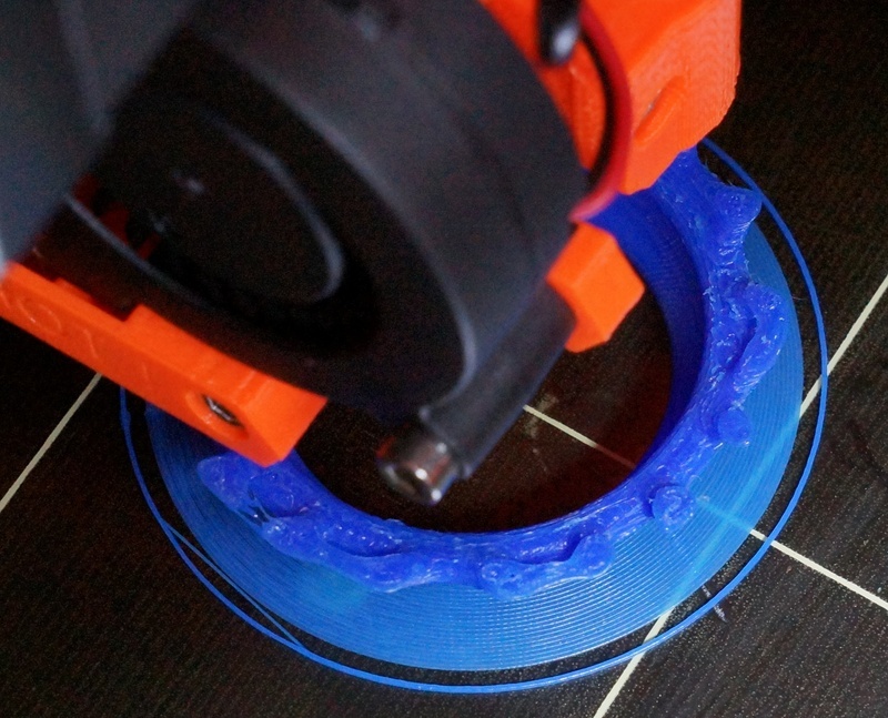

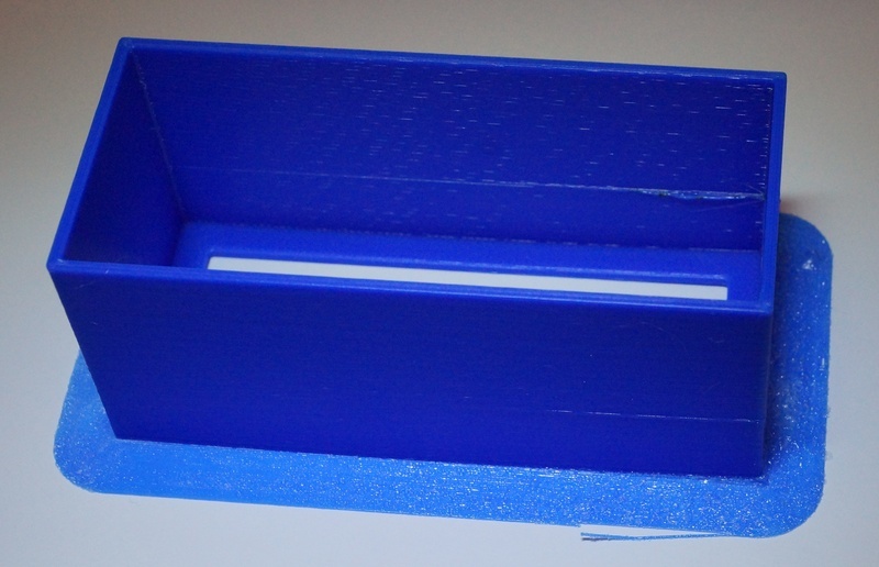

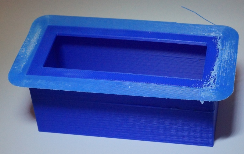

Ajouter un « brim » à la pièce :
Puis consolider ce brim en le recouvrant de jus d’ABS après l’impression des premières couches :
C’est assez sale, mais ça a une certaine efficacité, la pièce s’est à peine décollée :
Le brim est difficile à retirer, il tient bien.
La pièce est presque réussie :
Je pense que le brim est trop fin et n’a pas pu assurer son rôle à cause de ça ; du coup je vais refaire un test en intégrant le brim à la pièce dans le STL. Le brim fera 0,6 mm, il se retirera mécaniquement.

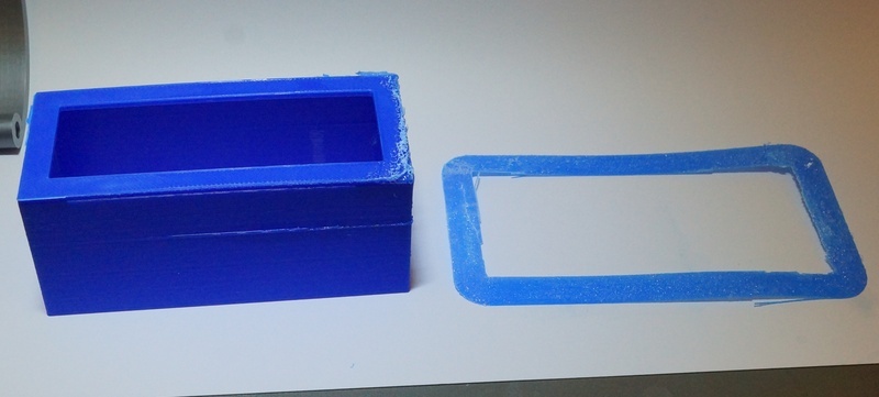

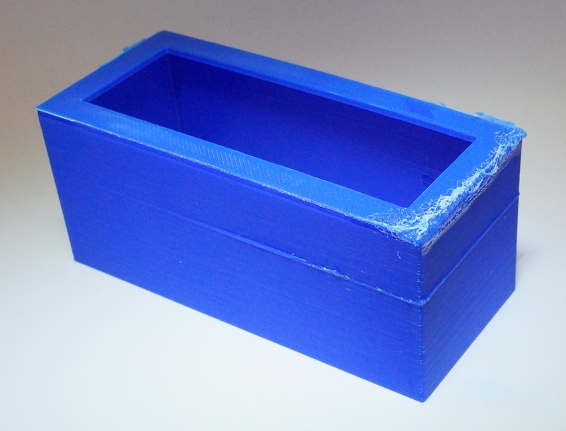

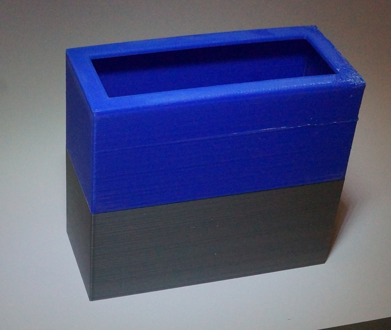

J’ai fait un autre test avec une pièce « difficile ».
J’ai utilisé un brim mais pas de jus d’ABS.
C’est dommage, la pièce a bougé juste à la fin de l’impression !
J’ai réussi à corriger un peu la pièce avec des outils à main et de l’acétone :
J’ai passé la pièce à l’acétone smoothing :

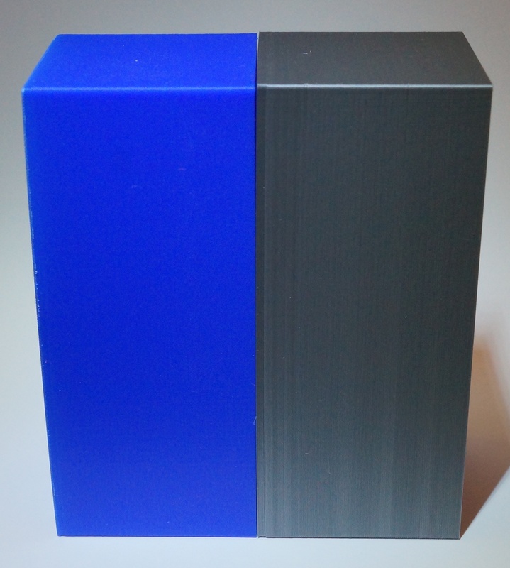

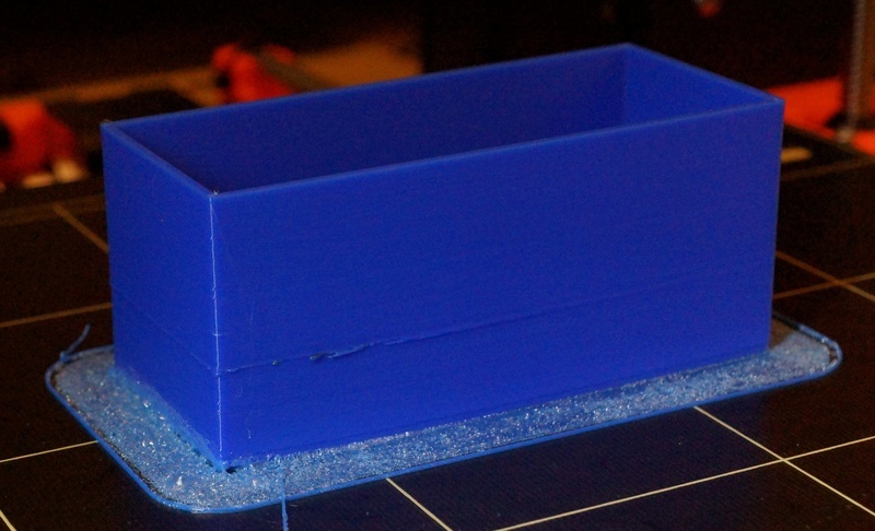

Je pense que le brim n’a pas joué son rôle, car il est trop fin, j’ai donc modifié la pièce pour lui ajouter une base plus large :
La pièce est réussie, elle ne s’est pas décollée, et la qualité est globalement meilleure :
Si vous regardez bien, il y a seulement une petite retouche à faire au sommet.
Après acétone smoothing, la pièce est superbe :
Mais elle a commencée à se déformer :
L’acétone smoothing ramolli les pièces car au fil du temps l’acétone pénètre dans la pièce. La solution c’est de faire le lissage en plusieurs fois : ne laisser la pièce exposée aux vapeurs d’acétone qu’une heure, puis la ressortir pour la sécher. Ensuite l’exposer aux vapeurs d’acétone de nouveau une heure.

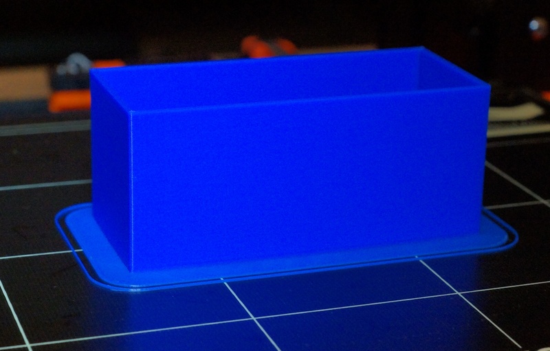

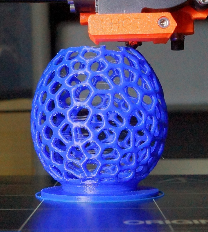

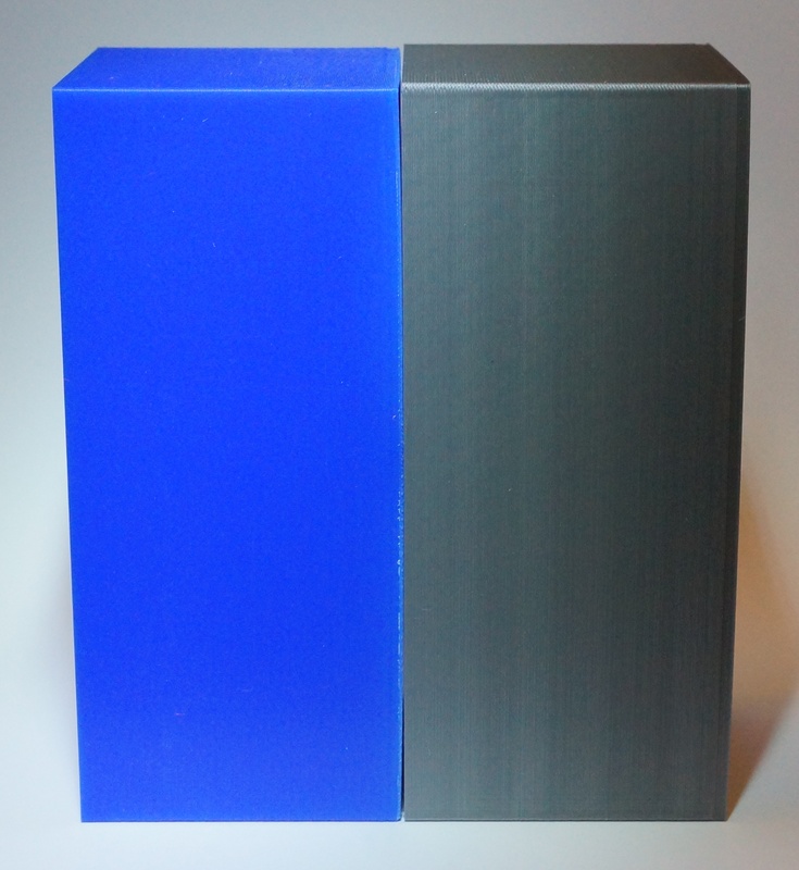

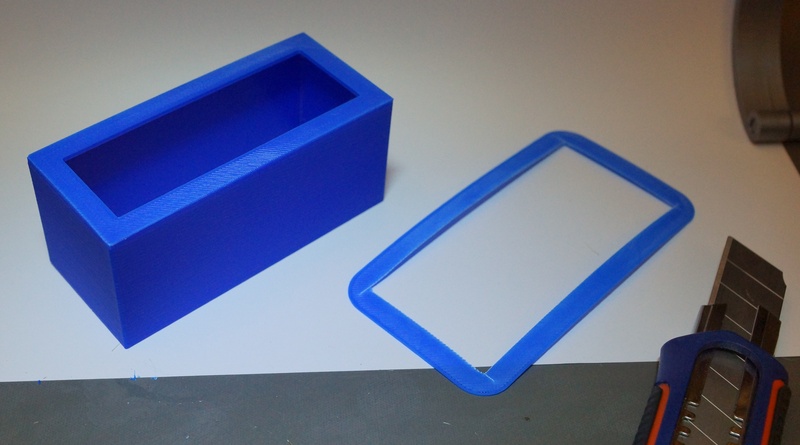

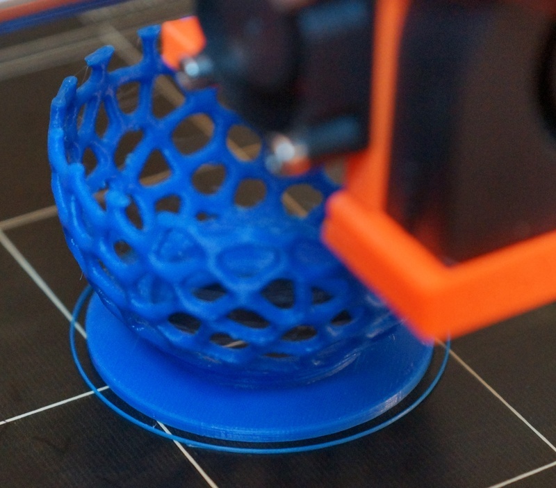

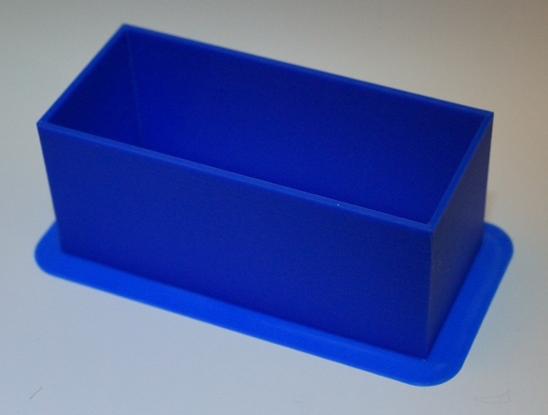

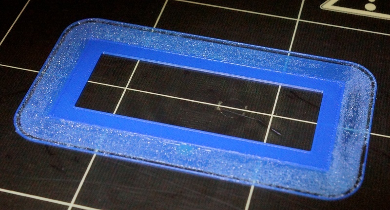

Maintenant je vais essayer ma technique du brim « intégré » ou plutôt « du socle élargit » avec la boîte :
Le « brim intégré » mesure 0,6 mm d’épaisseur, il est donc imprimé en trois couches croisées de 0,2 mm et plus solidement lié à la pièce qu’un brim classique :
Ça fonctionne ! La pièce ne s’est pas décollée lors de l’impression :
La pièce tient solidement au bed. Mon « trim intégré », un peu souple, facilite le décollage à la spatule :
Un gros cutteur avec une bonne lame permet de retirer facilement le brim, il faut tenir fermement la pièce contre une planche en bois :

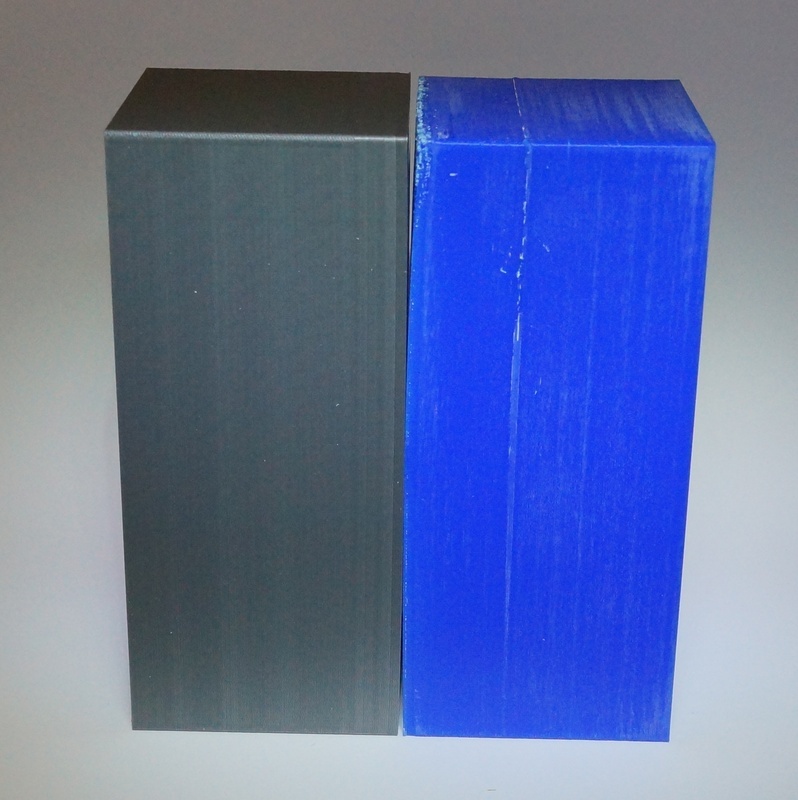

La pièce est quasi parfaite, presque aucune déformation :
D’ailleurs il faut remarquer que la pièce de référence en PLA est elle aussi légèrement bombée :
Note : la pièce en ABS est un peu plus petite que celle en PLA, car je n’ai pas utilisé exactement la même échelle
Sur ces trois dernières images on visualise bien l’aspect translucide de l’ABS :

J’ai retrouvé le pot de jus d’ABS. Chose curieuse : il est maintenant bien homogène. Je pense qu’il fallait laisser reposer plus longtemps et mettre moins d’acétone (de l’acétone s’est évaporé lorsque je m’en servais)

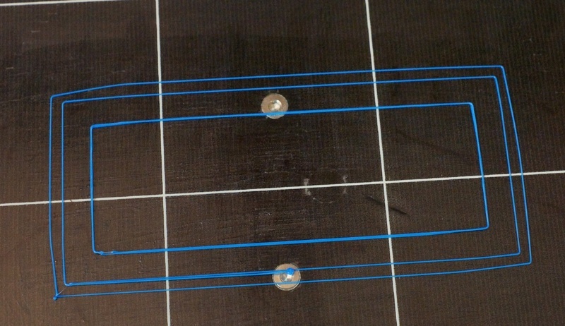

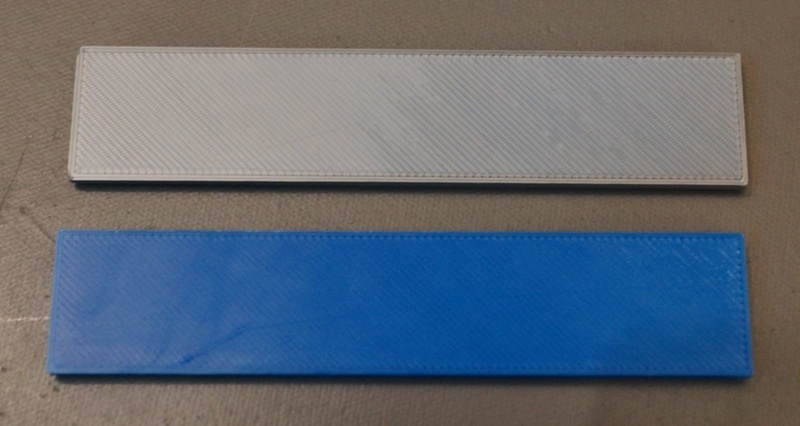

Le Live Z me semble correct : avec le nouveau motif de calibration de la dernière mise à jour du firmware :
- le filament en zig-zag ne se décolle pas, et son épaisseur par rapport à sa largeur correspond à l'image du manuel (mesuré au pied à coulisse, il est environ deux fois plus large qu'épais)
- le rectangle imprimé au bout se décolle d'un seul tenant et les fils sont bien collés ensemble, je n'arrive pas à le "détricoter" en tirant dessus

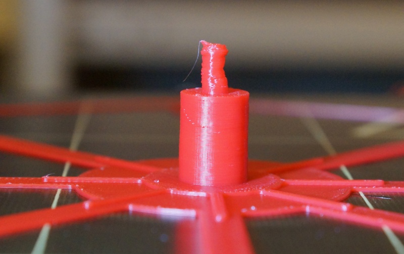

Oui les disk helper c'est une variante du brim je l'ai vu dans un tuto en anglais, où on place des disques à chaque coin ; cette technique peut être extrêmement utile dans le cas où un brim "continu" serait difficile à retirer de la pièce finale au niveau de certains détails de la pièce notamment les angles intérieurs
J'ai refait plusieurs pièces en ABS sans avoir de problème de décollement, au contraire mes pièces en ABS sont presque aussi difficiles à retirer du bed que des pièces en PLA.
J'ai découvert un autre problème par contre, en faisant une pièce bizarre ; cette pièce est un "échec réussi", je voulais monter qu'en ABS on pouvait faire des pièces souples à plier et à coller (la pièce est ratée car le disque en bas est trop gros et l'angle de pliage des branches est trop prononcé, ce qui fait qu'une branche a cassé lors du pliage) :
Le collage à l'acétone tiens bien, j'aurais pu faire plus propre en tenant les pièces au fur et à mesure avec une troisième main.
Le soucis est que le sommet est déformé, très certainement parce que cette partie est très petite et la couche 'n' n'a pas eu le temps de refroidir avant l'impression de la couche 'n+1' ; je dois augmenter le temps minimum d'impression de chaque couche ... mais attention, si le ralentissement de la vitesse n'est pas suffisant, l'imprimante ne doit pas faire de pause trop longue car sinon du filament va sortir de la buse :
Cette pièce particulière qui a exagéré ce défaut est intéressante.
C'est ce même problème qui doit expliquer la finition moins bonne du sommet de l'oeuf, ce serait cohérent
Pour bien tester l'imprimante il faut que je continue à faire ou trouver des pièces particulières, sensible à tel ou tel défaut.
Tu dis que je "filoches pas mal" avec l' ABS => tu parles des micros filaments qui "bavent" notamment pour l'impression de l'oeuf ?
Ca ne me gêne pas de trop, car ces filaments sont faciles à retirer lors de la finition à la brosse voire à la lime, et ils sont très bien éliminés par l'acétone smoothing
Mais s'il pouvait y en avoir moins ce serait l'idéal.
Il va falloir que je fouille et que je teste les paramètres de Silc3R, notamment :
- durée mini entre deux couches (à augmenter)
- rétraction (je suppose qu'il faut augmenter la rétraction, il y aurai moins de bavure, et en plus cela devrait permettre des pauses entre couche)
Autres paramètres à tester :
- imprimante enfermée dans une enceinte
- température du bed, je suis resté à 100°C, peut être tester moins chaud mais avec l'enceinte ?
- température d'impression, le filament est donné pour 210°C à 250°C, j'imprime à 250°C peut être trop chaud ?
Enfin pour l'acétone smoothing j'ai trouvé un système plus pratique que le bocal :
- une plaque de polystyrène
- sur laquelle est posé un set de table plastique insensible à l'acétone
- sur lequel sont posés les pièces en ABS à lisser, un bocal d'acétone ouvert, et un saladier en verre retourné
- sur le saladier est posé un poids sur un chiffon
le poids sur le saladier, combiné à la souplesse relative du polystyrène permet d'avoir une étanchéité entre les bords du saladier et le set de table
Attention le set de table est posé à l'envers, car sa face imprimée est sensible à l'acétone, l'encre déteindrait sur les pièces en ABS
Voici l'ensemble :
On peut retirer le saladier et refermer le bocal d'acétone pour laisser sécher les pièces en ABS sans les toucher.
Le set de table n'est pas attaqué par l'acétone, et les pièces en ABS ne collent pas dessus.
A placer sous une hotte ou une VMC, surtout lors de l'ouverture du saladier.
Comme dit précédemment, il vaut mieux faire plusieurs expositions courtes à la vapeur d'acétone (1h30 grand max) avec séchage intermédiaire qu'une seule exposition de 4h ou 5h car les pièces se déforment.
Lors de l'achat du saladier, penser à vérifier la planéité du bord, les saladiers en verre sont tous plus ou moins déformés, j'ai acheté le moins déformé du rayon.

Pour les petits bout filaments , sa peut venir de la température de buse trop haute , vise plutôt le milieux de la gamme de température donné par les fabriquant .

Pour le problème de "surchauffe" de la pièce sur les petites surface, une astuce consiste à ajouter une seconde pièce sur le plateau, comme un cube ou une tour, ce qui forcera la tête à se déplacer, et laissera ainsi le temps à la pièce principale de refroidir, tout en évitant l'oozing.
Dérouler
C'est une remarque pertinente
Prusa Control propose 255°C pour les filaments "Generic ABS", on peut modifier la température dans le GCODE mais attention il faudrait en conséquence ajuster d'autres paramètres
Le mieux est que je passe par Silc3R

Ton astuce consistant à ajouter une seconde pièce est bien trouvée ! Pour éviter le gâchis de matière, on peut imprimer plusieurs pièces en même temps plutôt que de faire une tour pour rien. Il faut juste que la pièce annexe soit aussi haute que la pièce principale trop fine.

Pour la pièce annexe, dans la théorie oui, il faudrait imprimer plusieurs pièces utiles de même hauteur pour éviter le gâchis, dans la pratique, tu vas vite poser un cube dans un coin car trop contraignant. :)

Alors la calibration est faite comme suit :
- Le banc est chauffé à 50°C
- La sonde est approché près du banc à un endroit précis
- La machine attend que la température se stabilise, et mesure la hauteur des 9 points de référence
La machine recommence avec 60°C, 70°C, 80°C, 90°C, 100°C,
Ensuite, lors du fonctionnement, avant chaque impression, la machine se préchauffe, puis positionne la sonde près du banc au même endroit que pendant la calibration et attend pendant la même durée que la température se stabilise, et mesure la hauteur des 9 points de référence
Cette procédure me semble rationnelle et permet de compenser à la fois les dilatations thermique du banc et l'influence de la température sur la sonde.
Cela permet d'éviter de toucher le Live Z si on change la température du banc.
En ayant utilisé cette calibration, puis ré-ajusté ensuite mon Live Z, je n'ai plus de problème de pièces qui se décollent, et une grande pièce qui occupe tout le banc est collée de façon homogène et plutôt solide sur le PEI, même en ABS.
De plus, le nouveau motif "first layer calibration" qui est apparu dans le dernier firmware permet, grâce au petit carré imprimé à la fin du zigzag, de vérifier que le collage entre les couches est solides. Cela m'a permit d'ajuster plus facilement mon Live Z.
Il est positif que Prusa ai proposé cette évolution dans le nouveau firmware de la MK2S, cela permet à la MK2S de s'approcher un peu du niveau de précision de la MK3.
