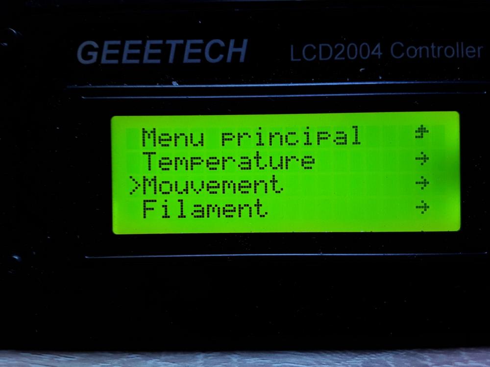

Une fois ces valeurs calculées vous devez les renseigner dans l'imprimante.
La méthode simple consiste à les modifier via l'écran LCD.
Pour une Geeetech :
20180205_181231.thumb.jpg.0c5d71d34c3e05949377b967c86a55b8.jpg20180205_181240.thumb.jpg.333441747c8431a2e398ee388b635e68.jpg20180205_181252.thumb.jpg.3ef58ee5d2c51bc6e09fd6dd828a6a37.jpg

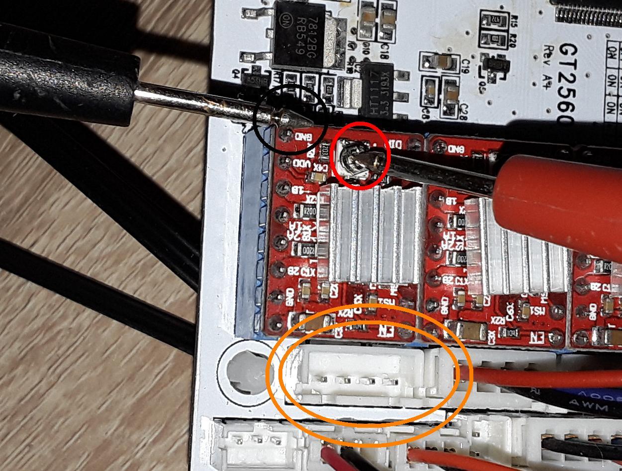

Une fois les valeurs calculées, il faut faire le réglage.
Imprimante éteinte, débranchez les moteurs.
Allumez l'imprimante et prenez la tension sur entre le GND et le potentiomètre, et affiner la tension à l'aide d'un tournevis
Une fois terminé, arrêtez l'imprimante, rebranchez les moteur, et c'est fini.

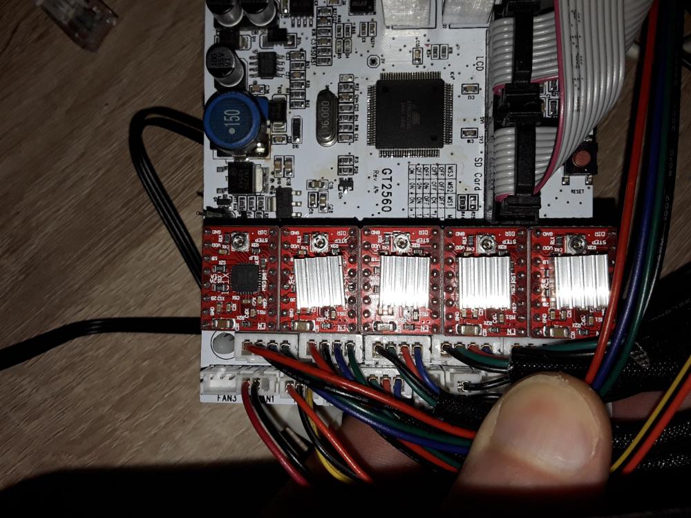

Annexe : Localisation des drivers et des micropas.
Sur une Geeetech PRO C :
Sur cette photo, les drivers sont rouges et équipés de radiateurs.
Ils s'agit de pololu A4988.
ATTENTION : Celui de gauche n'a pas de radiateur uniquement pour la photo

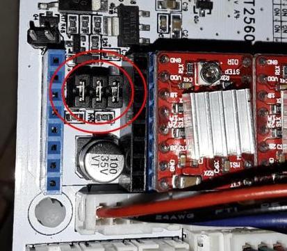

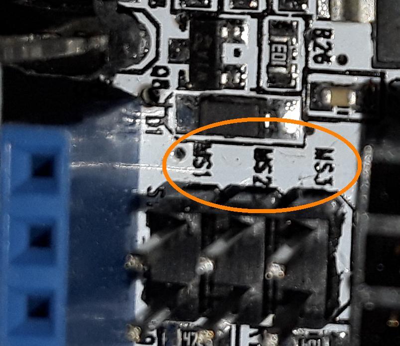

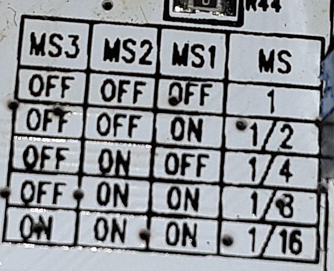

Sous ces drivers de trouvent les cavaliers pour régler le nombre de micropas. En anglais : MicropStep, abrégé MS.
là où il y a marqué 1/2, 1/4, 1/8, etc ... , il faut lire 2 micropas, 4 micropas, 8 micropas , etc ...

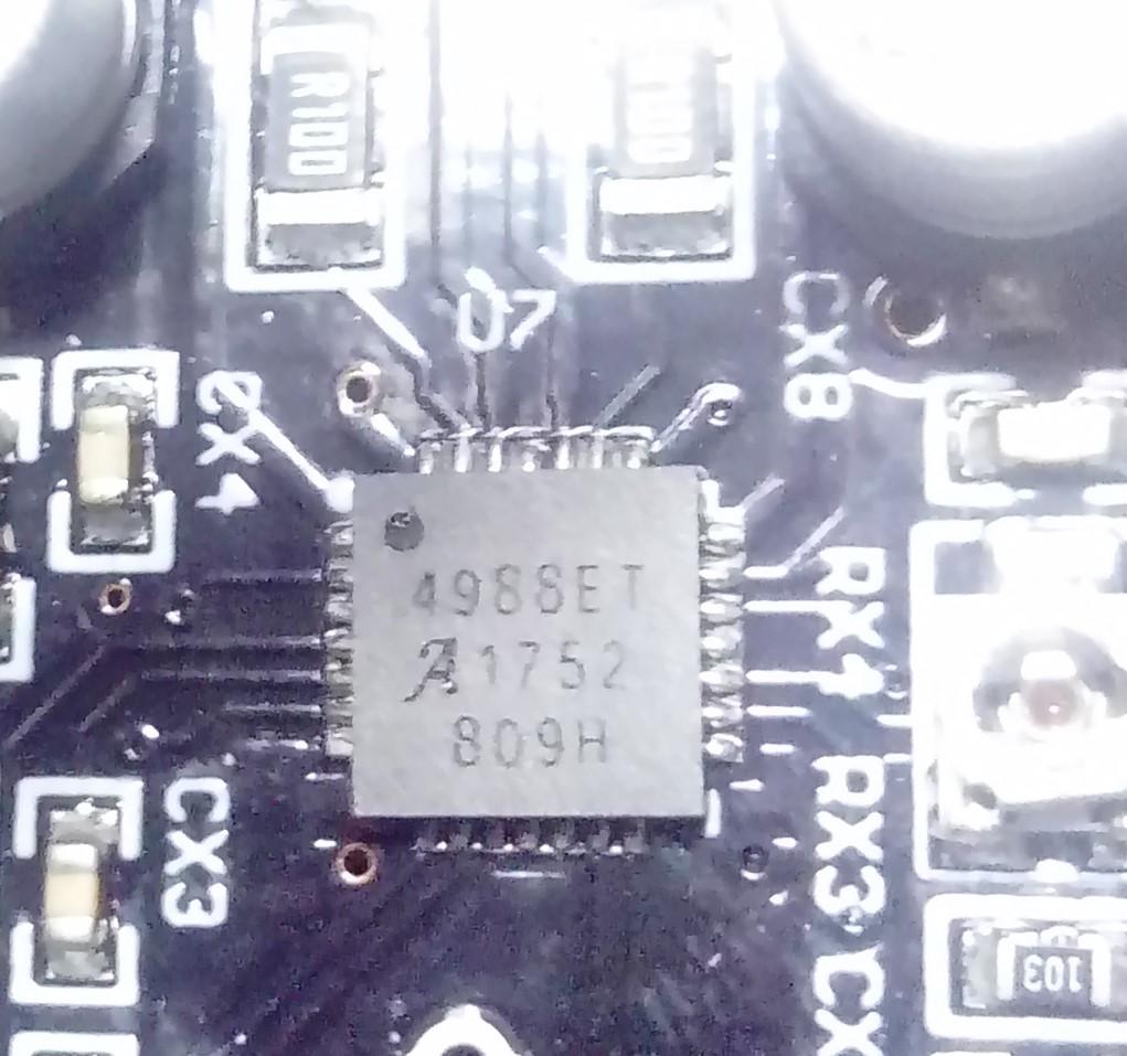

Pour l'alfawise U20, les drivers sont intégrés à la carte mère, ce sont des A4988 et résistances R100 :

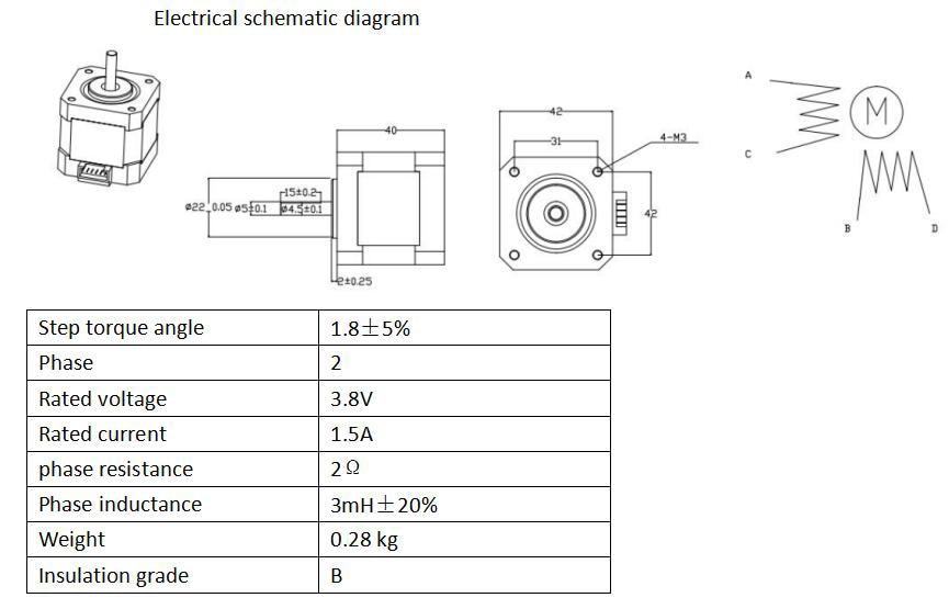

En ce qui concerne les moteurs, ce sont tous les quatre des 42BYGH40H-2-19D :

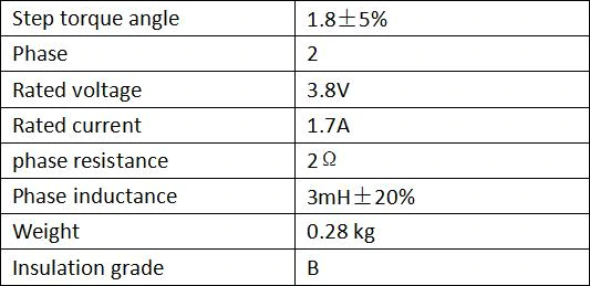

pour ma part, le moteur de l’axe Y sur l’alfawise u20 est un TRONXY MOTOR 4240-23
Meme longer3D (les fabricants de la U20) m’ont répondu qu’il n’avait pas les datasheet de ce moteur en question. @deamoncrack, es-tu sûr que ses caractéristiques sont bien les mêmes que les trois autres ?
J'ai vu aussi 2 variantes de cette référence, 2-19D (mon U20) et 2-23D en pieces de rechange, et en photo d'une autre U20 (Ca correspond a la longueur de l'axe). Ils semblent avoir les memes caracteristiques... meme si j'ai lu 1.5A sur le 23, vs 1.7A pour le 19
Il y a aussi un moteur similaire mais avec un rating de 0.9A, tension plus haute de 4V (pour MK8) ? https://fr.aliexpress.com/item/Stepper-Motor-42-Universal-for-Laser-3D-Printer-Motor-Nema-17-42BYGH-Linear-Screw-2-Phase/32824277264.html
Je ne comprends pas bien cette histoire de voltage dans les specs des moteurs hybrides...
Modifié (le) par Epsylon3
  • 4 weeks later...
« Rated current » se traduit par « Courant Nominal » et pas part « courant Max »
il y a une heure, Phoquounet a dit :
Peut-être mais c'est le même tableau qu'au dessus mais avec 1.5V au lieu de 1.7V, si quelqu'un à un tableau officiel qui indique le voltage du moteur qu'il l'indique 🙂
J’ai personnellement discuté avec des ingénieurs de Longer3D qui m’ont confirmé que le courant nominal est 1.5A et le courant Max 1.7A 😉
