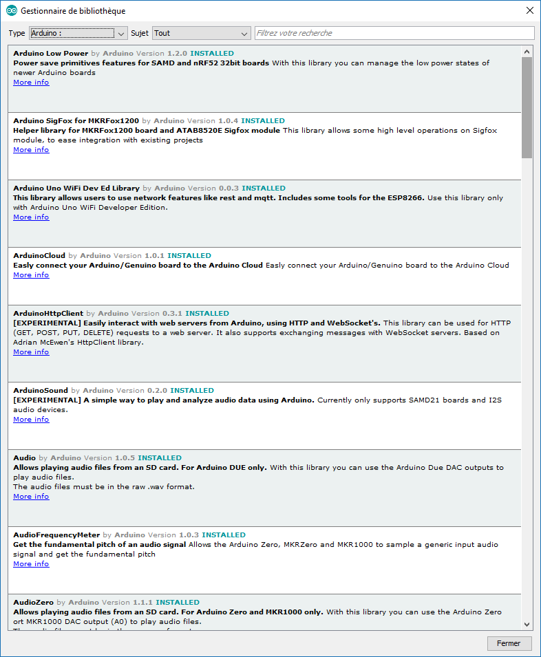

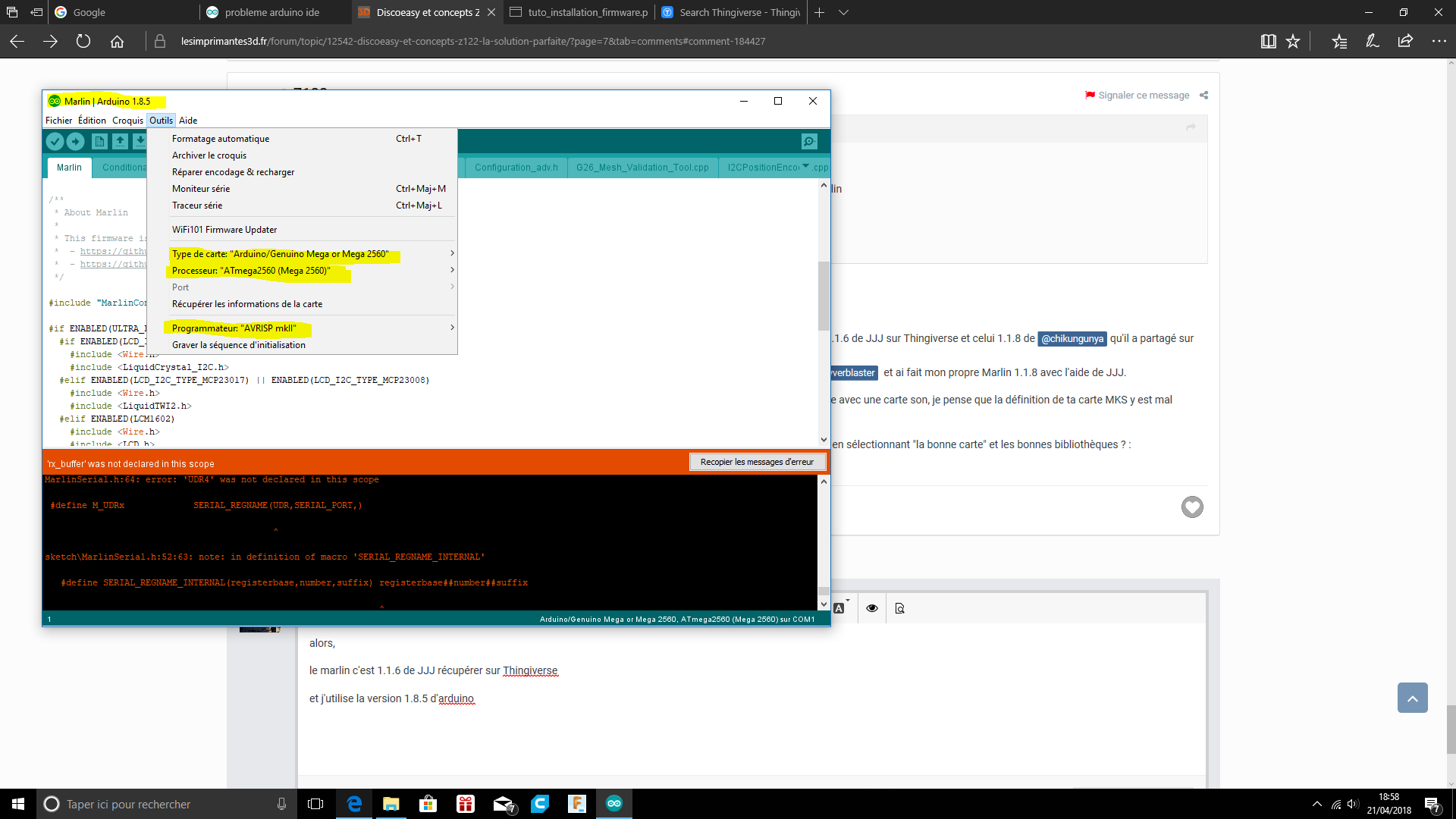

matlafleche Posté(e) Avril 21, 2018 Partager Posté(e) Avril 21, 2018 bonjour, j'ai l'intention de modifier ma discoeasy 200 dés que je reçois toutes les pièces par contre j'ai un soucis avec le marlin de z 122 dés que je vérifie la compil j'ai un message d'erreur. avez vous été déjà confronter à ce problème ? le message d'erreur est le suivant : sketch\MarlinSerial.cpp: In function 'void store_char(unsigned char)': MarlinSerial.cpp:141: error: 'rx_buffer' was not declared in this scope const uint8_t h = rx_buffer.head, ^ MarlinSerial.cpp:148: error: 'i' was not declared in this scope if (i != rx_buffer.tail) { ^ In file included from C:\Program Files (x86)\Arduino\hardware\arduino\avr\cores\arduino/Arduino.h:30:0, from sketch\MarlinConfig.h:37, from sketch\MarlinSerial.h:35, from sketch\MarlinSerial.cpp:32: sketch\MarlinSerial.cpp: In function 'void USART4_RX_vect()': sketch\MarlinSerial.h:68:43: warning: 'USART4_RX_vect' appears to be a misspelled signal handler, missing __vector prefix [-Wmisspelled-isr] #define M_USARTx_RX_vect SERIAL_REGNAME(USART,SERIAL_PORT,_RX_vect) . . . . . . ^ sketch\MarlinSerial.h:52:63: note: in definition of macro 'SERIAL_REGNAME_INTERNAL' #define SERIAL_REGNAME_INTERNAL(registerbase,number,suffix) registerbase##number##suffix ^ sketch\MarlinSerial.h:64:28: note: in expansion of macro 'SERIAL_REGNAME' #define M_UDRx SERIAL_REGNAME(UDR,SERIAL_PORT,) ^ sketch\MarlinSerial.cpp:362:7: note: in expansion of macro 'M_UDRx' M_UDRx = c; ^ exit status 1 'rx_buffer' was not declared in this scope je ne vous ai pas mit la totalité du message trop long Lien vers le commentaire Partager sur d’autres sites More sharing options...
Z122 Posté(e) Avril 21, 2018 Partager Posté(e) Avril 21, 2018 Il y a 3 heures, matlafleche a dit : bonjour, j'ai l'intention de modifier ma discoeasy 200 dés que je reçois toutes les pièces par contre j'ai un soucis avec le marlin de z 122 dés que je vérifie la compil j'ai un message d'erreur. avez vous été déjà confronter à ce problème ? [...] je ne vous ai pas mit la totalité du message trop long @matlafleche Tes problèmes semblent être liés à des bibliothèques que ne sont pas installées correctement. Je te conseil de faire un essais en suivant bien le tuto du fichier PDF de @Gyverblaster (disponible ici: https://www.thingiverse.com/thing:2438703/#files ) et de faire un essais de compilation avec son Marlin 1.1.4 (qui n'est pas adapté pour ma tête, mais c'est juste pour vérifier si tu as aussi des problèmes de compilation avec cet autre Marlin) , puis de faire un essais avec celui avec lequel tu as des soucis. Lien vers le commentaire Partager sur d’autres sites More sharing options...
matlafleche Posté(e) Avril 21, 2018 Partager Posté(e) Avril 21, 2018 il y a 40 minutes, Z122 a dit : @matlafleche Tes problèmes semblent être liés à des bibliothèques que ne sont pas installées correctement. Je te conseil de faire un essais en suivant bien le tuto du fichier PDF de @Gyverblaster (disponible ici: https://www.thingiverse.com/thing:2438703/#files ) et de faire un essais de compilation avec son Marlin 1.1.4 (qui n'est pas adapté pour ma tête, mais c'est juste pour vérifier si tu as aussi des problèmes de compilation avec cet autre Marlin) , puis de faire un essais avec celui avec lequel tu as des soucis. ok, c'est fait mais rien n'as changer j'ai bien suivis le tuto pourtant mais toujours le même message d'erreur et idem avec son marlin par contre après la mise à jours d'une carte son marlin fonctionne mais toujours le même message pour le tiens Lien vers le commentaire Partager sur d’autres sites More sharing options...
Skaarian Posté(e) Avril 21, 2018 Partager Posté(e) Avril 21, 2018 il y a 49 minutes, matlafleche a dit : ok, c'est fait mais rien n'as changer j'ai bien suivis le tuto pourtant mais toujours le même message d'erreur et idem avec son marlin par contre après la mise à jours d'une carte son marlin fonctionne mais toujours le même message pour le tiens Question bête, ta bien le JRE de java à jour ? Arduino est codé en Java. Lien vers le commentaire Partager sur d’autres sites More sharing options...
Z122 Posté(e) Avril 21, 2018 Partager Posté(e) Avril 21, 2018 Il y a 1 heure, matlafleche a dit : ok, c'est fait mais rien n'as changer j'ai bien suivis le tuto pourtant mais toujours le même message d'erreur et idem avec son marlin par contre après la mise à jours d'une carte son marlin fonctionne mais toujours le même message pour le tiens @matlafleche Juste deux précisions avant de te répondre: N'ayant jamais partagé "mon Marlin", il n'y a pas de "Marlin de Z122", je connais le Marlin 1.1.6 de JJJ sur Thingiverse et celui 1.1.8 de @chikungunya qu'il a partagé sur Facebook dans DagomaNiack et ici il me semble... lequel utilises-tu ? Pour info, j'utilise la version1.8.4 d'Arduino, et ai renseigné l'ensemble avec le tuto de @Gyverblaster et ai fait mon propre Marlin 1.1.8 avec l'aide de JJJ. Vu qu'aucun Marlin ne fonctionne sur ton logiciel Arduino avec ta carte MKS, mais que ça marche avec une carte son, je pense que la définition de ta carte MKS y est mal renseignée, mais que celle de ta carte son est bien renseignée... As-tu vraiment bien suivi les premières étapes des 2 premières pages du tuto de @Gyverblaster, en sélectionnant "la bonne carte" et les bonnes bibliothèques ? : https://cdn.thingiverse.com/assets/88/c2/c7/21/3a/tuto_installation_firmware.pdf Lien vers le commentaire Partager sur d’autres sites More sharing options...
matlafleche Posté(e) Avril 21, 2018 Partager Posté(e) Avril 21, 2018 il y a 55 minutes, Z122 a dit : @matlafleche Juste deux précisions avant de te répondre: N'ayant jamais partagé "mon Marlin", il n'y a pas de "Marlin de Z122", je connais le Marlin 1.1.6 de JJJ sur Thingiverse et celui 1.1.8 de @chikungunya qu'il a partagé sur Facebook dans DagomaNiack et ici il me semble... lequel utilises-tu ? Pour info, j'utilise la version1.8.4 d'Arduino, et ai renseigné l'ensemble avec le tuto de @Gyverblaster et ai fait mon propre Marlin 1.1.8 avec l'aide de JJJ. Vu qu'aucun Marlin ne fonctionne sur ton logiciel Arduino avec ta carte MKS, mais que ça marche avec une carte son, je pense que la définition de ta carte MKS y est mal renseignée, mais que celle de ta carte son est bien renseignée... As-tu vraiment bien suivi les premières étapes des 2 premières pages du tuto de @Gyverblaster, en sélectionnant "la bonne carte" et les bonnes bibliothèques ? : https://cdn.thingiverse.com/assets/88/c2/c7/21/3a/tuto_installation_firmware.pdf alors, le marlin c'est 1.1.6 de JJJ récupérer sur Thingiverse et j'utilise la version 1.8.5 d'arduino j'ai bien suivis toutes les étapes du PDF il n'y as que le port que je n'ais pas put sélectionner. Il y a 1 heure, Skaarian a dit : Question bête, ta bien le JRE de java à jour ? Arduino est codé en Java. je n'en sais absolument rien Lien vers le commentaire Partager sur d’autres sites More sharing options...
Skaarian Posté(e) Avril 21, 2018 Partager Posté(e) Avril 21, 2018 il y a 37 minutes, matlafleche a dit : alors, le marlin c'est 1.1.6 de JJJ récupérer sur Thingiverse et j'utilise la version 1.8.5 d'arduino j'ai bien suivis toutes les étapes du PDF il n'y as que le port que je n'ais pas put sélectionner. je n'en sais absolument rien Dans Arduino, va dans l'onglet "Croquis/Inclure une bibliothèque/Gérer les bibliothèques". Une fenetre s'ouvre. En haut dans "Type" tu mets "Possible de mettre à jour" Si il y en a tu clics sur chaque une d'entre elle et tu mets à jour. Je suis d'accord avec Z122. Tu as un problème de bibliothèque. Je t'ai envoyé vers lui car je ne sais pas ce qu'il a ajouté à l'imprimante. Je pensais qu'il utilisait peut-être une lib supplémentaire. Lien vers le commentaire Partager sur d’autres sites More sharing options...
matlafleche Posté(e) Avril 21, 2018 Partager Posté(e) Avril 21, 2018 il y a 23 minutes, Skaarian a dit : Dans Arduino, va dans l'onglet "Croquis/Inclure une bibliothèque/Gérer les bibliothèques". Une fenetre s'ouvre. En haut dans "Type" tu mets "Possible de mettre à jour" Si il y en a tu clics sur chaque une d'entre elle et tu mets à jour. Je suis d'accord avec Z122. Tu as un problème de bibliothèque. Je t'ai envoyé vers lui car je ne sais pas ce qu'il a ajouté à l'imprimante. Je pensais qu'il utilisait peut-être une lib supplémentaire. merci, j'ai tout mit à jour et j'ai installer toutes les bibliothèques arduino je ne sais pas le/les quelles il me manque Lien vers le commentaire Partager sur d’autres sites More sharing options...

chikungunya Posté(e) Avril 21, 2018 Auteur Partager Posté(e) Avril 21, 2018 (modifié) il y a 56 minutes, matlafleche a dit : merci, j'ai tout mit à jour et j'ai installer toutes les bibliothèques arduino je ne sais pas le/les quelles il me manque Ça je ne sais pas si c’est une bonne idée et le tuto parle bien de la librairie U8glib. Beaucoup de personnes sur ce forum passent à côté de cette info quand ils démarrent avec arduino. Autrement tu as le 1.1.8 de Jagof sur le post bltouch page 35 de dispo avec la source pour le bltouch et le fake. Modifié (le) Avril 21, 2018 par chikungunya 1 Lien vers le commentaire Partager sur d’autres sites More sharing options...

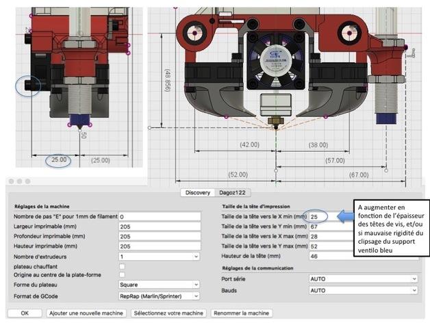

Madmax63130 Posté(e) Avril 22, 2018 Partager Posté(e) Avril 22, 2018 (modifié) Slt les gars. petit probleme vous allez surement pouvoir m’aider. vous avez modifié comment le marlin pour que l’impression soit bien au centre du plateau? depuis tout a l’heure je modifie les lignes 686 et 687 de configuration.h mais j’arrive pas a mettre cette tete bien au milieu. c’est bien la bonne ligne a modifier au moins?(je vais arreter un peu je vais faire une connerie ça se trouve 😂) Modifié (le) Avril 22, 2018 par Madmax63130 1 Lien vers le commentaire Partager sur d’autres sites More sharing options...

Z122 Posté(e) Avril 22, 2018 Partager Posté(e) Avril 22, 2018 (modifié) @Madmax63130 Le Marlin règle les courses et les positions de palpages. Le Slicer (Cura, Simplify3D, etc...) centre la pièce à imprimer... il faut donc AUSSI modifier les paramètre de ta machine dans ton slicer comme indiqué dans l'image ci-dessous issue de Thingiverse. Modifié (le) Avril 22, 2018 par Z122 2 Lien vers le commentaire Partager sur d’autres sites More sharing options...

Madmax63130 Posté(e) Avril 22, 2018 Partager Posté(e) Avril 22, 2018 @Z122 merci pour ta reponse j’ai bien vu cette image sur thingiverse et modifié cura des le depart. pour le marlin j’ai mis x a 0 et y a -17 peut etre quelque chose a modifier dans le gcode de depart sur cura? Lien vers le commentaire Partager sur d’autres sites More sharing options...
Dadaboum Posté(e) Avril 22, 2018 Partager Posté(e) Avril 22, 2018 (modifié) il y a 53 minutes, Madmax63130 a dit : @Z122 merci pour ta reponse j’ai bien vu cette image sur thingiverse et modifié cura des le depart. pour le marlin j’ai mis x a 0 et y a -17 peut etre quelque chose a modifier dans le gcode de depart sur cura? En faite tu modifie dans le marlin la taille imprimable en x . Comme la taille de la tête de dagoma ne fais que 32 et celle de Z 50 de large , ils ont conçus leurs machines pour que la tête une foi rangé en x soit a fleur du plateau donc en zero absolut . Sur le coup avec la différence de 18 mm entre les deux tu as normalement 9 mm de décalage du centre . Donc tu passe la largeur du plateau de x en 187 . Essaye ça car je crois que le gcode part du point zero qui n'est que la moitié de x et y par rapport au capteur de position ( les fameux micro switch ) // @section machine // The size of the print bed #define X_BED_SIZE 187 #define Y_BED_SIZE 205 Modifié (le) Avril 22, 2018 par Dadaboum modif 1 Lien vers le commentaire Partager sur d’autres sites More sharing options...
Madmax63130 Posté(e) Avril 22, 2018 Partager Posté(e) Avril 22, 2018 @Dadaboum impecable merci beaucoup maintenant c’est bien au centre,j’avais laisser le x a 205. 1 Lien vers le commentaire Partager sur d’autres sites More sharing options...
Dadaboum Posté(e) Avril 22, 2018 Partager Posté(e) Avril 22, 2018 @Madmax63130 N'oublie pas de rentrer les nouvelles valeurs dans cura pour ne pas être embêter par la suite avec des pièces qui pourrais être trop grande Lien vers le commentaire Partager sur d’autres sites More sharing options...
