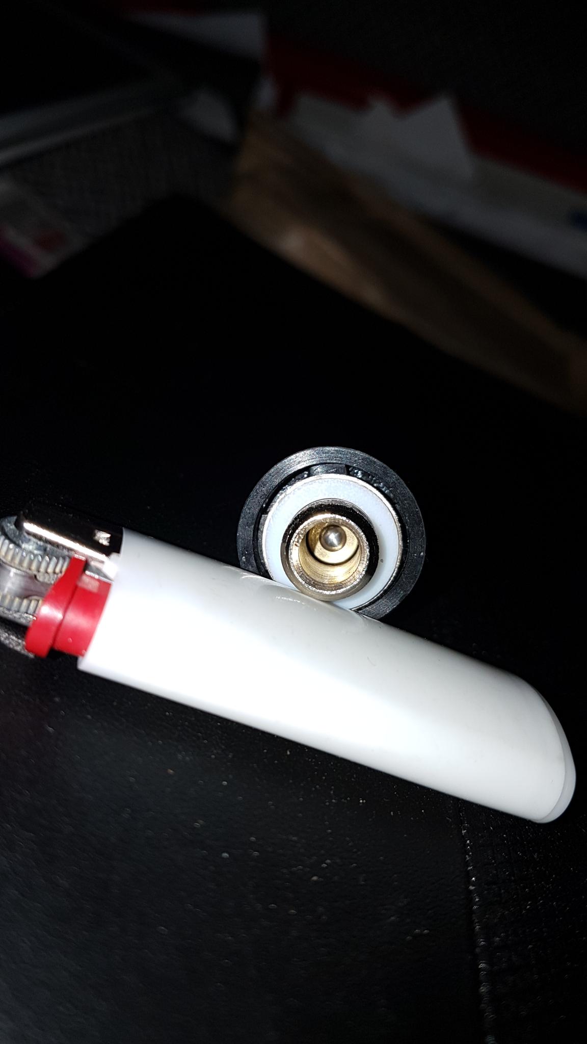

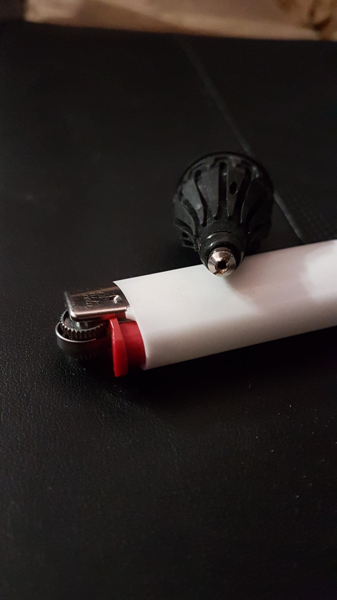

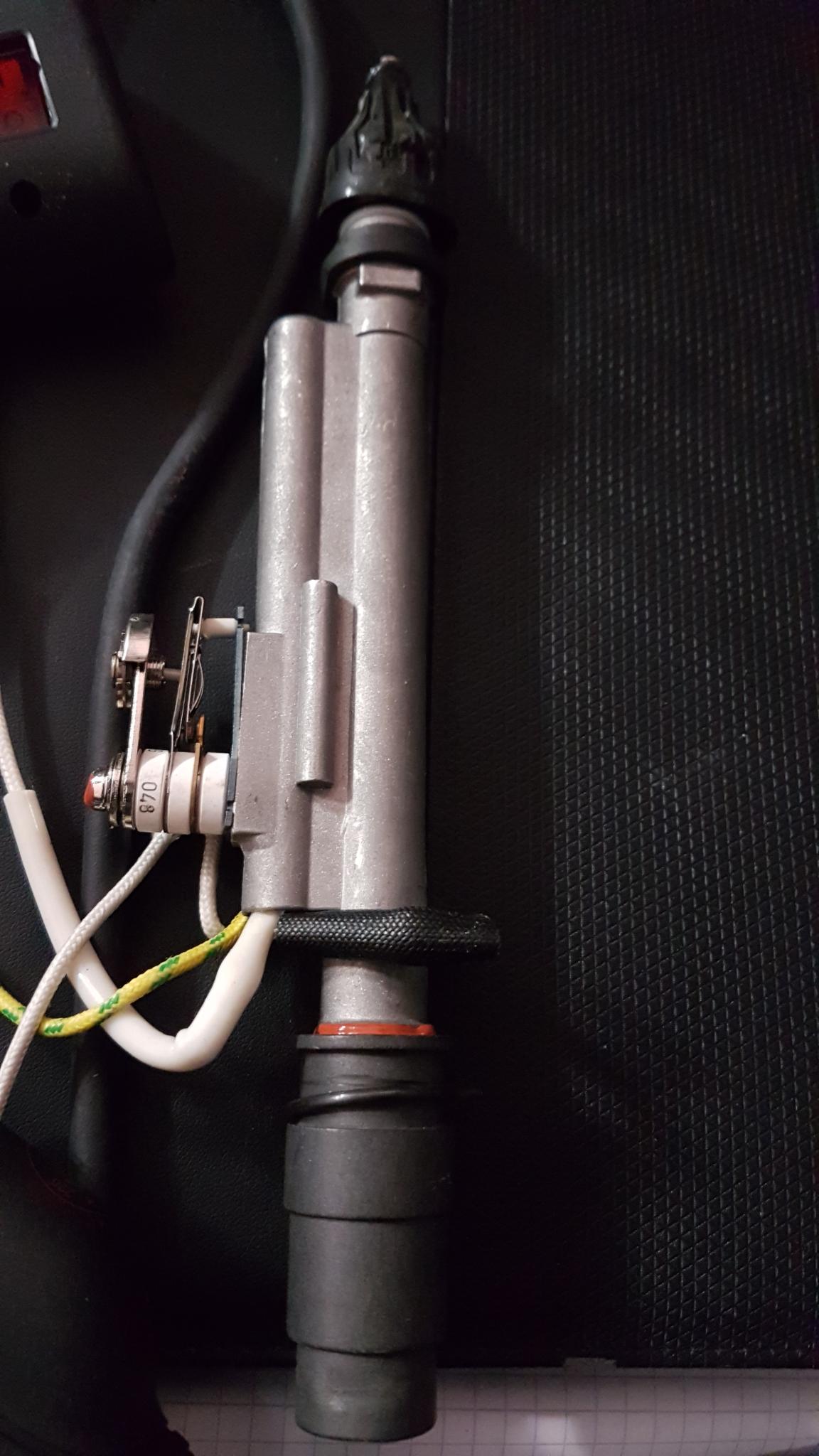

ocoquet Posté(e) Janvier 31, 2018 Auteur Posté(e) Janvier 31, 2018 (modifié) Premiere piece de la future machine : on voit en haut la buse d'origine 2mms, au milieu le corps de chauffe en 11mms, sur la gauche le regulateur thermique mecanique (surprise variation de 1° en + ou -). En bas en noir la chambre en ptfe isolante. demontee d'un pistolet a colle acheté 47 euros sur atazonne !! ici on voit la buse en 1,74mms entourée de son caoutchouc protecteur. l'intérieur de la buse avec la bille anti-goute. Amitiée olivier Modifié (le) Janvier 31, 2018 par ocoquet 1

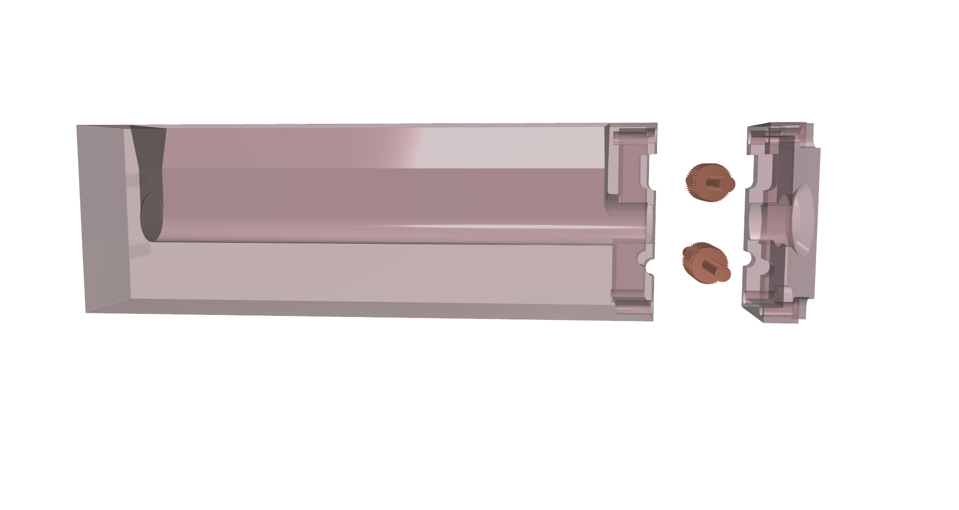

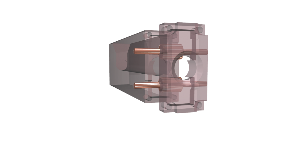

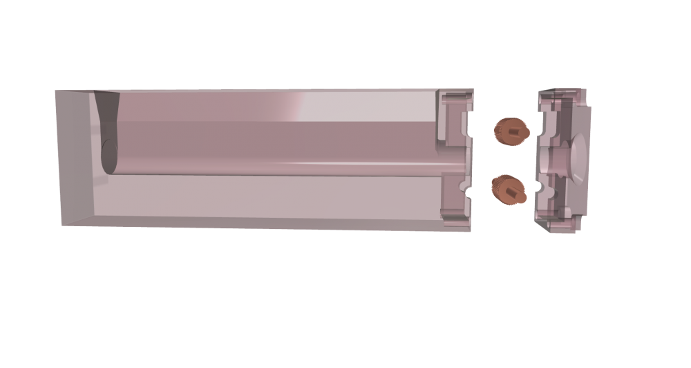

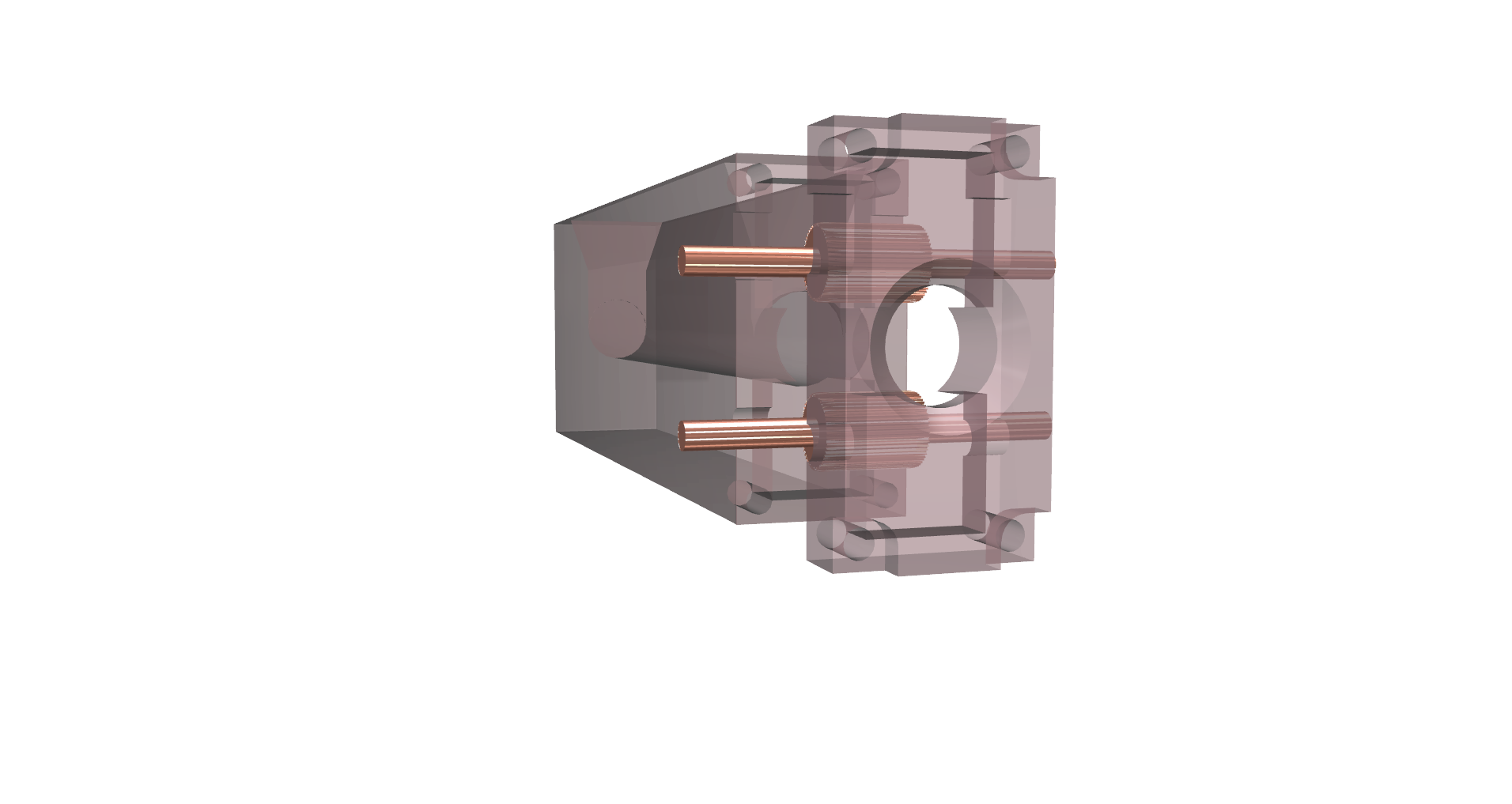

ocoquet Posté(e) Février 4, 2018 Auteur Posté(e) Février 4, 2018 Allez zou, pour les impatients, un premier apperçu du projet en phase de design... Le moteur d'entrainement des galets et le système de piston (par l'arrière) n'est pas encore implémenté. Désolé rien de plus net à vous montrer, je ne sais as faire les animations avec 123d Amitié Olivier
