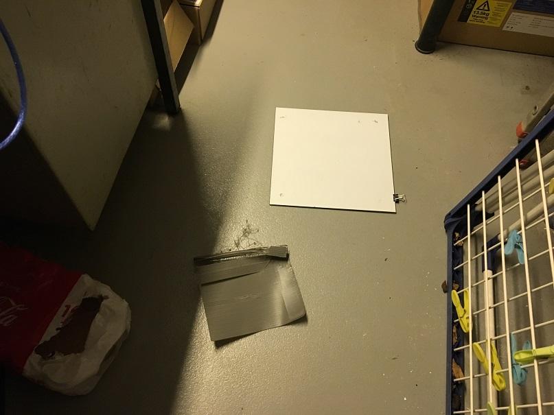

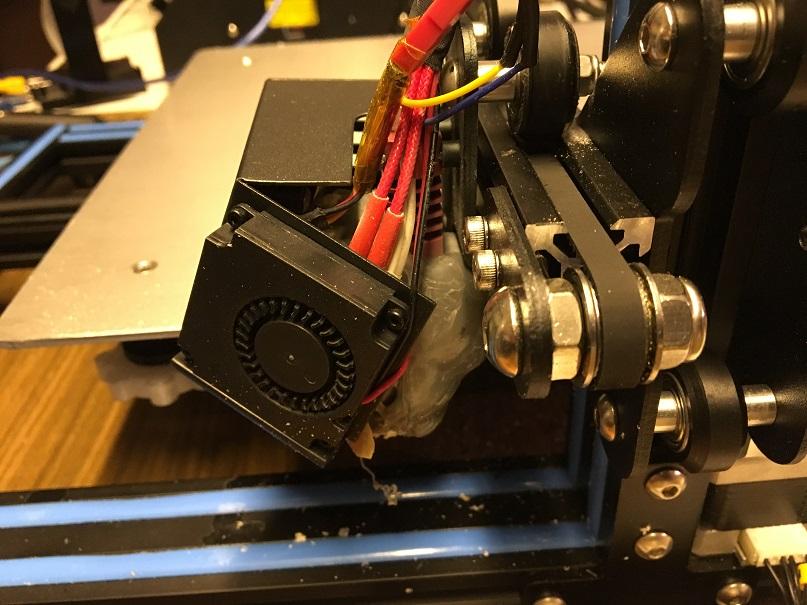

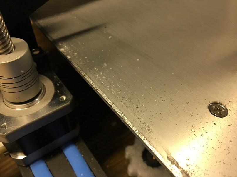

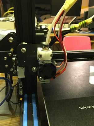

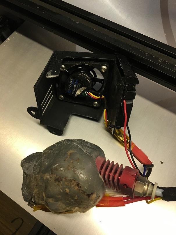

FredR Posté(e) Février 3, 2018 Posté(e) Février 3, 2018 (modifié) Mon premier poste hors présentation, ce n'est pas vraiment une note positive mais il vaut mieux en rire et vous aurez là tout le loisir de vous moquer de moi. J'aurais pu intituler mon post: " problème impression ABS, aidez moi" mais sérieusement, j'arrête d'abord de faire n'importe quoi et ensuite seulement je demande de l'aide. Je ne précise pas les paramètres que j'ai utilisé, ce sont ceux par défaut ou bien ceux conseillés. Je ferais un autre post plus sérieux pour vraiment savoir ce qui se passe avec l'ABS. Là, contentez vous de rire, ce sera ma pénitence. Donc, je me suis lancé dans l'impression ABS, un peu anxieux mais plein de courage et au début de ma première impression tout se déroulait normalement et puis, c'est devenu étrange: J'imprimais alors sur mon support habituel qui adhère très bien avec le PLA, je me suis dit je vais renforcer avec de la laque Dessange qui fonctionne aussi très bien sur miroir Ikea: Et là on commence à sentir mon trait de génie artistique, le raft s'est décollé puis la tête à emmené la pièces partout sur le lit permettant ces accumulation d' ABS : Bon Ok, changement de méthode, autre miroir Ikea (pratique d'en avoir 4) et maintenant que j'ai de l'ABS en trop je vais faire du jus d'ABS. Facile, on met quelques morceaux dans l'acetone puis on laisse mariner, on imbibe ensuite un essuie tout et on badigeonne le lit chauffé. Je précise chauffé car ainsi le jus sèche instantanément et ne s’enlève plus quand on repasse l'essuie tout. Par contre: ON NE FUME PAS et on ne fait pas ça à côté d'une flamme, et accessoirement on évite de respirer parce que ça sent assez fort Victoire je suis enfin arrivé à imprimé en ABS! Oui d'accord ça n'est qu'une toute petite sphère mais j'ai de grands projets... Je me suis alors lancé dans un projet plus ambitieux, un boîtier électrique étanche pour héberger les batteries et l'électronique pour un panneau solaire, il n'y avait rien qui me convenait dans le commerce. Une première tentative qui partait bien, malheureusement CURA m'avait fait un truc bizarre et il a fallu que je recommence. Confiant, je relance l'impression mais il était une heure du mat, je bossait le lendemain et en ce moment j'ai de graves somnolences au boulot à cause de cette imprimante, je vais me coucher tant pis on verra bien... ... Maintenant je sais... Au passage un miroir Ikea, c'est solide, il n'a rien Mais l'imprimante... Voici pour finir l’œuvre d'art dont je ne suis pas peu fier: Admirez la distance entre la partie rouge et le corps de chauffe en bas à gauche. Quelle force il a fallu pour séparer les deux! Le boîtier avec le ventilo étaient tordus comme ça. J'hésite à m'en faire un presse papier sur mon bureau, juste pour me rappeler à quel point je suis un âne Résultat des courses! -Buse et extrudeur perdus -carte électronique probablement cramée (à confirmer en tout cas elle se met en erreur) -Moteurs NEMA 17 abîmés (les trois axes font des à-coups et les courroies n'ont pas l'air touchées) -Lit en aluminium abîmé sur le côté (pas très grave) Environ 75 € de dégâts tout de même. En conclusion, voici mon retour d'expérience: -Même si vous êtes pressés de voir votre pièce réalisée, ne laissez pas votre impression tourner la nuit quand vous n'avez pas déjà fait des dizaines d'impression sans problème -Croyez bien qu'une impression ratée peut tuer votre imprimante -Le PLA c'est piste verte, l'ABS c'est piste noir (mais ne croyez pas que je renonce) Voilà, j'espère vous avoir apporté un moment de détente et que maintenant vous relativiserez vos problèmes d'impression (ou alors contactez moi, on fait un club). Pour ma part je suis puni, il faut que j'attende de nouvelles pièces... A+ pour de nouvelles aventures. Modifié (le) Février 3, 2018 par FredR 1 1

zavala13 Posté(e) Février 3, 2018 Posté(e) Février 3, 2018 le truc sur la hotend, c'est la première fois que je vois ça. Bon quelque part tu as eu de la chance, il n'y a pas eu d'incendie. je crois que la liste des pièces en réserve doit être bien longue (toutes les pièces de l'imprimante en gros à part le chassis)
FredR Posté(e) Février 3, 2018 Auteur Posté(e) Février 3, 2018 Tu as raison, je ne suis pas très prudent, pas tant pour le plastique qui chauffe mais parce que on injecte du courant et que manifestement, la partie chauffante a été arrachée avec un risque d'échauffement d'un filament. Je ne sais pas si l'ABS brule bien... Pour la liste d'achat, je suis en train de dévaliser Aliexpress

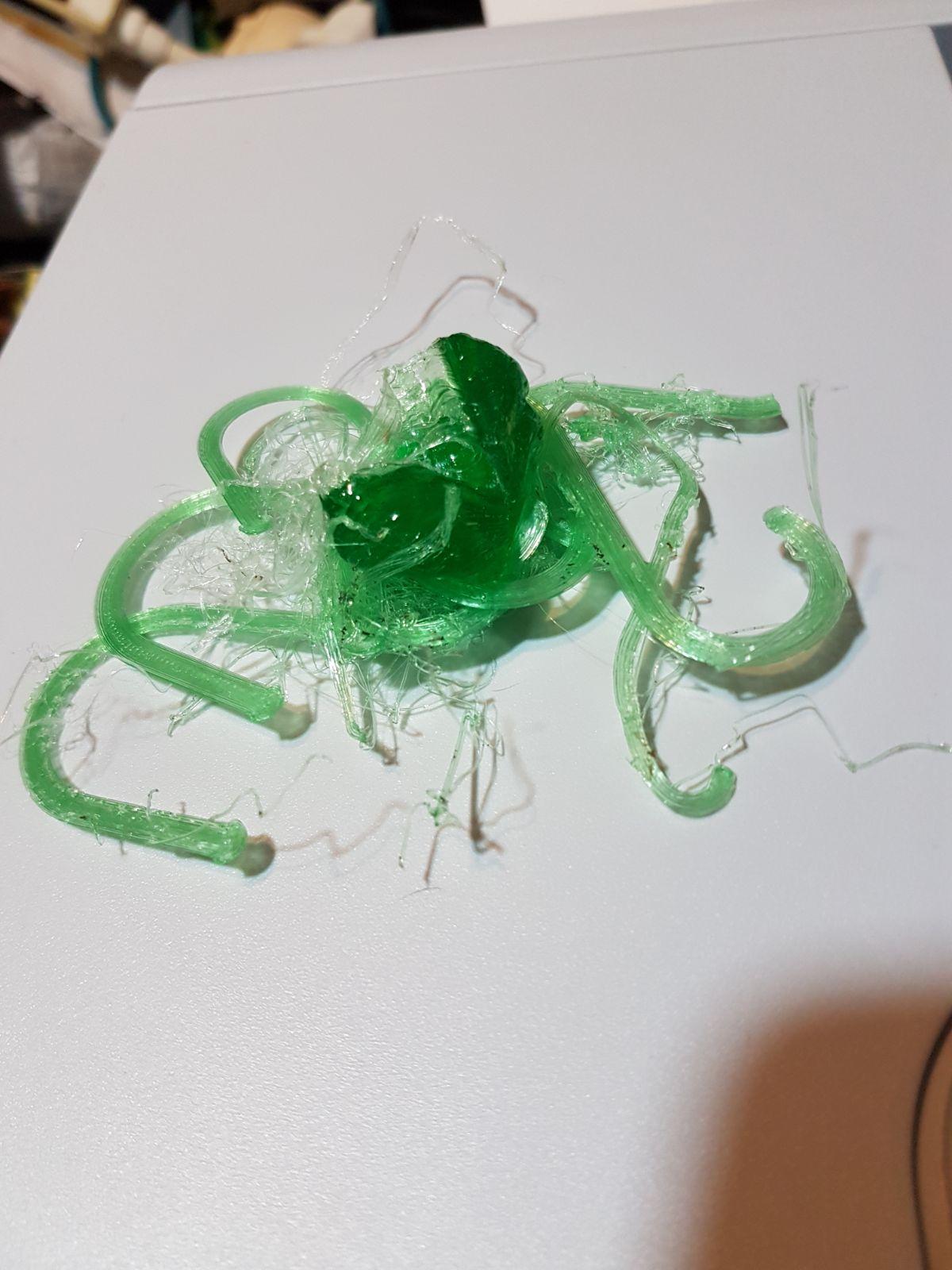

cr1cr1 Posté(e) Février 8, 2018 Posté(e) Février 8, 2018 Ouah ! Je viens de tomber sur ton sujet. Merci de ton retour. Effectivement, heureusement que ça n'a pas pris feu quelque part. Tes conclusions sont bonnes : ne laisser une impression seule que lorsqu'on est sûr de son adhérence et qu'on a vérifié que ça a bien commencé. ça me rappelle une impression que j'avais lancée un peu trop rapidement : Impressions de crochets de cuisine dessinés par moi. Un peu fainéant dans Sketchup, je n'ai pas fait le méplat pour le bed, je descendais manuellement les modèles dans Cura pour aplatir les crochets sur le plateau. Mais en lançant rapidement l'impression avant d'aller marcher 1H un soir, j'ai oublié de "descendre" l'un des crochets qui ne collait au lit que sur quelques dizièmes de mm² ! Résultat, il a fini par se décrocher et emmener les autres crochets qui étaient pourtant bien collés... On voit la forme du hotend dans l'amas. Depuis, je fais encore plus attention !
FredR Posté(e) Février 9, 2018 Auteur Posté(e) Février 9, 2018 Bonsoir @cr1cr1, En effet c'est moche , pas eu trop de dégâts? Avant ma catastrophe, j'étais dans un état d’esprit "tant pis au pire je rate mon impression"... Maintenant je trépigne en attendant mon matériel de remplacement. C'est looooong et en plus il a neigé et je ne reçoit même plus une lettre par la poste! Autre leçon: Évitez de casser votre imprimante l'hiver! J'ai dévalisé Aliexpress avec parfois des trucs ambitieux comme un lit chauffant 220 V Keenovo et un relais solid state pour aller avec. Étant donné mes exploit, je me sens un peu timbré. Normalement je reçois ma tête imitation E3D V6 demain, je saurais alors si la carte électronique est cramée ou pas. J'en ai commandé une autre mais je ne sais pas quand elle va arriver. J'ai commandé aussi le coupleur axe Z plus rigide mais bizarrement le vendeur m'a contacté pour me dire qu'il était pas bien et qu'ils en avaient plus en stock. Au total j'attends 18 colis, l'achat compulsif c'est bon contre la déprime...
cr1cr1 Posté(e) Février 9, 2018 Posté(e) Février 9, 2018 il y a 12 minutes, FredR a dit : Au total j'attends 18 colis, l'achat compulsif c'est bon contre la déprime... Oui, je connais ça ! Une fois qu'on commence, on a du mal à s''arrêter de prendre du plaisir à la réception de ses petits colis tous les jours il y a 14 minutes, FredR a dit : En effet c'est moche , pas eu trop de dégâts? Non, aucun dégât. L'impression était de faible hauteur et ça n'a pas forcé sur la mécanique Mais c'est sympa de partager ton expérience... même si on apprend rarement de l'expérience des autres !

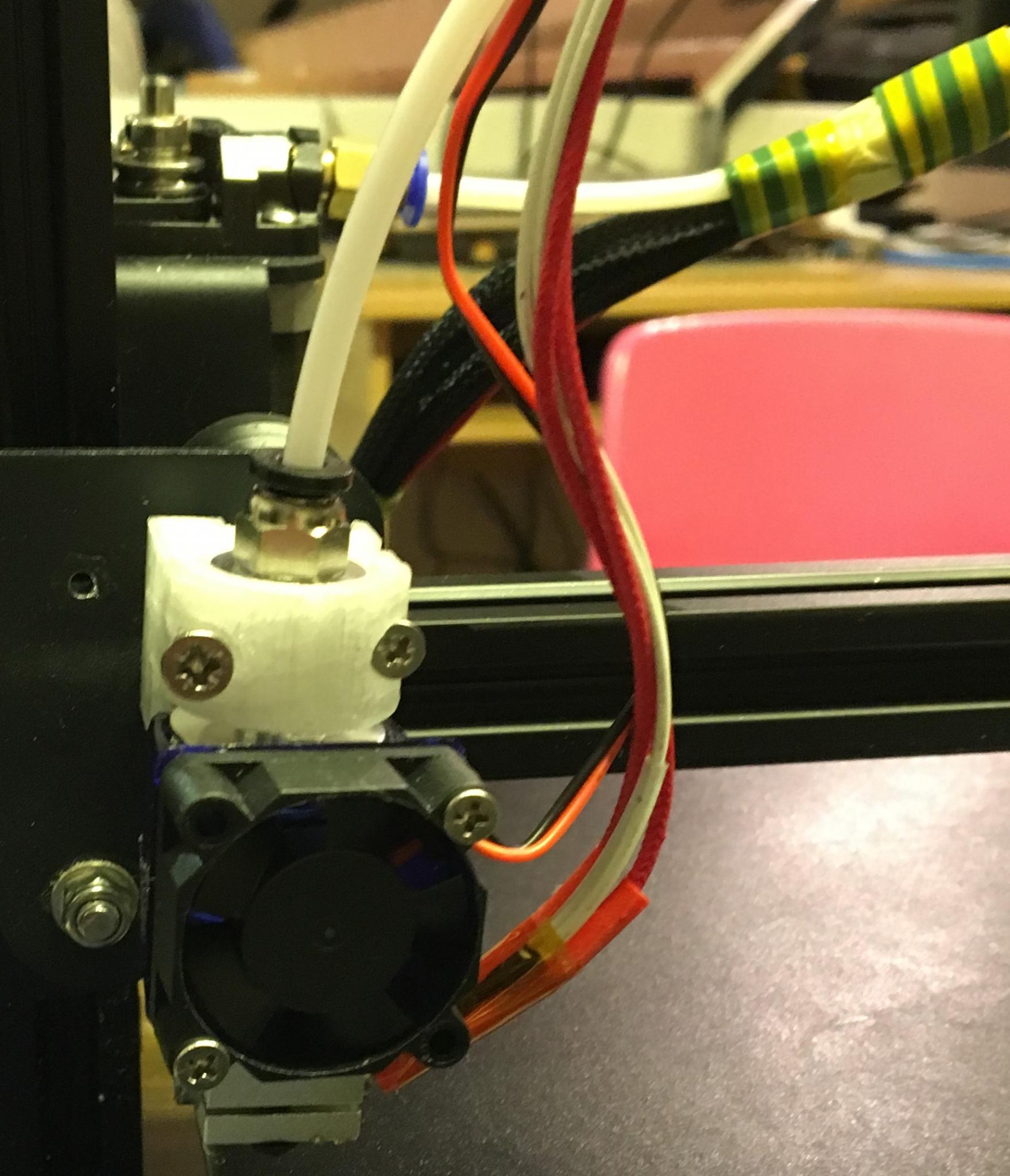

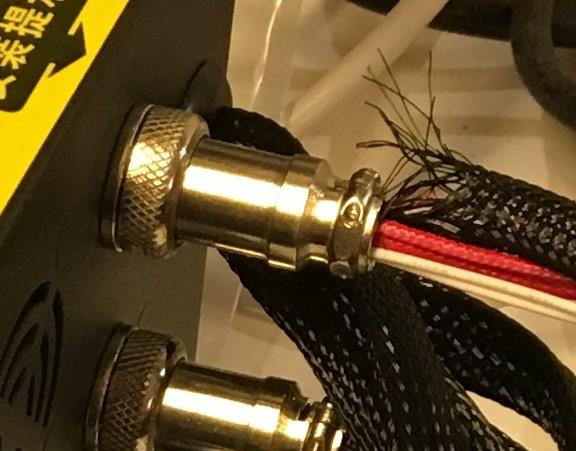

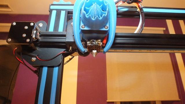

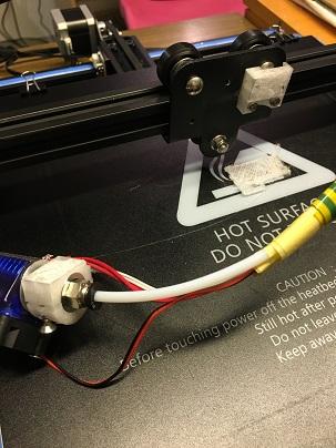

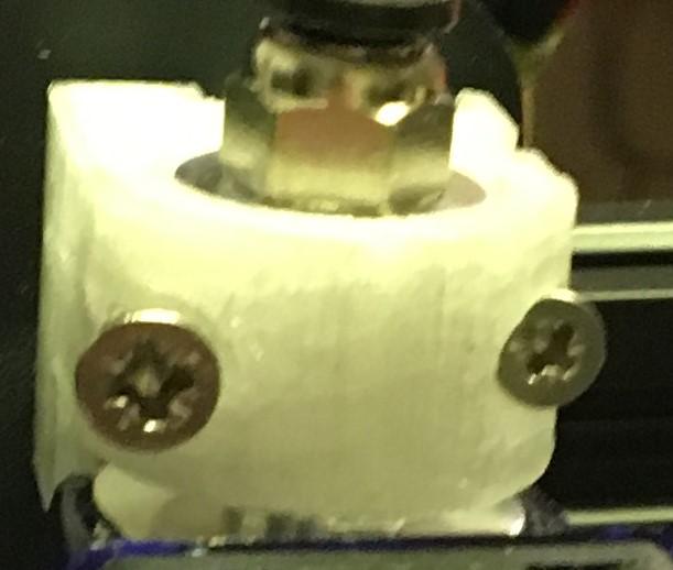

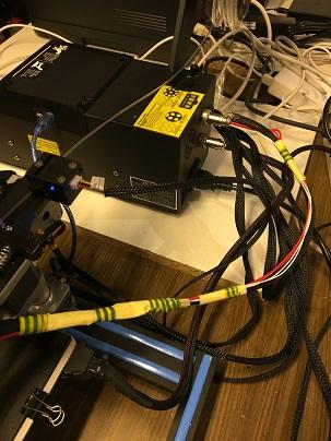

FredR Posté(e) Février 11, 2018 Auteur Posté(e) Février 11, 2018 (modifié) Bonjour, Ça y est j'ai reçu ma tête d'impression hier! Une copie E3D V6 avec chauffage 40W. Évidemment c'est pas plug and play ces trucs là... Et j'ai pas d'imprimante pour imprimer des pièces Le bol, c'est que j'avais déjà imprimé un support de fixation pour la tête E3D avant de tout casser, ouf! Par contre je n'ai rien pour fixer le 2nd ventilateur, il va falloir que ... j'imprime ça. Le branchement maintenant: Démontage du connecteur, il y a 4 fils à dessouder et à ressouder: les deux rouges et les deux blancs, pas de polarité à respecter. Le ventilateur principal se fixe près de la tête avec un connecteur (en fait j'avais déjà remplacé ce ventilo donc le connecteur était déjà là) Je n'ai pas replacé les fils dans la gaine tressée, j'étais trop pressé, et de toute façon il faudra que je refasse tout proprement quand il fera un peu plus chaud dans mon sous-sol (16°C) Fixation du ptfe sur l'extrudeur, heu on serre fort ou pas au fait? Oui, non, encore un peu.... crac! M'enfin! Bon pas grave, ça tient. Allumage de l'imprimante, miracle il n'y a plus de message d'erreur! Je teste la montée en température du lit --> test OK jusqu’à 70°C J'insère du filament et je chauffe la buse à 220 °C --> test OK Retour au point zéro... Ah bah oui ça aurait été trop simple, le point zéro se retrouve sous le lit à un bon cm du bord. La tête n'est pas positionnée pareil que l'ancienne. Il faut quand même que je la fasse tourner cette machine donc pose d'une cale sous le moteur X, en attendant de pouvoir imprimer une première pièce: Pour l'axe des Y c'est plus simple, il suffit de décaler le détecteur. Ensuite, calibration des moteurs Z avec un pied à coulisse puis calibration du lit, tout est bon! IMPRESSION!!! ... Et ça marche! Allez, dernière étape, fixer cette pièce... et là pfff, faut tout débrancher et coucher l'imprimante (c'est pas sa position préférée) car les écrous dans le rails tombent et ne sont plus en face une fois démontés. Bref, c'est fait: Victoire mon imprimante est opérationnelle! Tout n'est pas fini mais je vis ça un peu comme une libération Au programme maintenant: -Réimprimer l'habillage de la tête pour y incorporer le fan, j'ai plein de 8 et 12 cm mais ça fait gros quand même... -Changer l'extrudeur pour un métal (mieux adapté pour moi, semble t'il) -Refaire le câblage propre avec une gaine tressée -Ensuite on passera aux améliorations... A+ Modifié (le) Février 11, 2018 par FredR 1
Firezeus Posté(e) Février 11, 2018 Posté(e) Février 11, 2018 (modifié) Salut, j'imprime de l'ABS depuis un moment, si je puis te donner quelques conseils. 1) Si ça n'est pas fait il faut absolument isoler le plateau, j'ai utilisé du scotch isolent de plombier et depuis je monte a 110° sans souci. 2)Un caisson, ça aide pour luter contre le warping et les pièces qui se cassent facilement, au cas ou les pièce restent cassantes c'est que la température est trop faible. L'ABS ne supporte pas les courant d'air en court d'impression, le déplacement de l'aire lors d'une surveillance suffit à créer une cassure. 3)Le Jus d'ABS est pour le moment la meilleur solution que j'ai trouvé pour que ça accroche, attention a ce qu'il ne soit ni trop dilué ni trop pâteux. 4)Ventiler la pièce, car l'ABS est toxique et l’acétone(pour le jus d'ABS) aussi 5)Si tu passe sur une résistance 220V pour le Bed pense a faire une liaison à la terre sur le bed et la structure de l'imprimante, ça évite en cas d'incident de s’électrocuter bêtement 6) enfin et ça c'est pas spécifique a l'ABS mais pour la sécurité j'ai prévu un détecteur de fumé et un petit extincteur Modifié (le) Février 11, 2018 par Firezeus

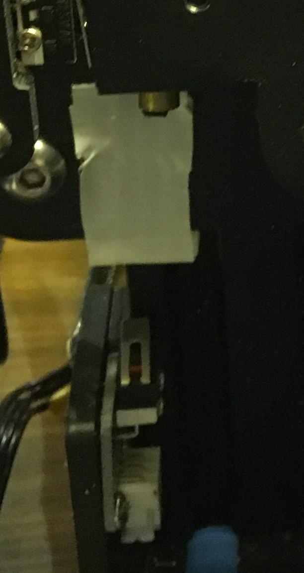

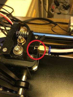

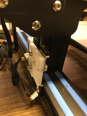

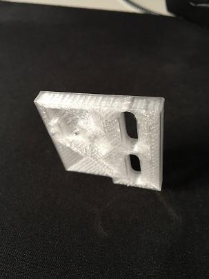

FredR Posté(e) Février 11, 2018 Auteur Posté(e) Février 11, 2018 Salut Firezeux et merci pour tes conseils, J'ai acheté une feuille de liège pour isoler le plateau mais la plus grosse modif sera de passer en 220 V Pour l'instant je me démène pour remettre mon imprimante opérationnelle et voilà la dernière cata: Je surveillais la fixation ptfe qui allait pas tarder à lâcher... Puis j’entends un crac! ...c'était la fixation de la tête, cassée en deux Moment de solitude... Puis je tente de recoller au ... jus d'ABS! et bien ça à l'air de tenir Mon nouvel extrudeur commandé sur Amazon (c'est le plus rapide) devrait arriver cette semaine, par contre je n'ai pas de plan B pour la fixation de la tête. 1

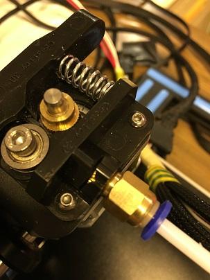

Firezeus Posté(e) Février 11, 2018 Posté(e) Février 11, 2018 Pour le dessus de ton moteur d'extrusion il existe des versions métal sur Ali express: https://fr.aliexpress.com/item/MK8-3D-Imprimante-Accessoires-Extrudeuse-Bloc-D-aluminium-DIY-Kit-Makerbot-D-di-Unique-Buse-D/32678789556.html?spm=a2g0w.search0204.3.103.48423c91WZ7KlX&ws_ab_test=searchweb0_0%2Csearchweb201602_4_10152_10151_10065_10344_10068_10342_10343_10340_10341_10084_10083_10618_10305_10304_10307_10306_10302_5711211_5722315_10313_10059_10184_10534_100031_10103_10624_10623_10622_10621_10620_10142%2Csearchweb201603_25%2CppcSwitch_5_ppcChannel&algo_expid=25587833-2b0f-42fd-b67a-a24511896a4b-8&algo_pvid=25587833-2b0f-42fd-b67a-a24511896a4b&priceBeautifyAB=0
FredR Posté(e) Février 11, 2018 Auteur Posté(e) Février 11, 2018 Oui merci, j'en ai commandé un sur Amazon, ça m'a coûté un bras (enfin un petit bras 25€) mais j'étais pressé https://www.amazon.fr/gp/product/B076LQ9TPZ/ref=oh_aui_detailpage_o00_s00?ie=UTF8&psc=1 Il a l'air costaud... par contre j'aimerais bien une fixation en métal pour ma fausse tête E3D...

rmlc460 Posté(e) Février 11, 2018 Posté(e) Février 11, 2018 il y a une heure, FredR a dit : Oui merci, j'en ai commandé un sur Amazon, ça m'a coûté un bras (enfin un petit bras 25€) mais j'étais pressé https://www.amazon.fr/gp/product/B076LQ9TPZ/ref=oh_aui_detailpage_o00_s00?ie=UTF8&psc=1 Il a l'air costaud... par contre j'aimerais bien une fixation en métal pour ma fausse tête E3D... Ah! Dommage! Moi, j'ai acheté celui-là.Très bien. Mais j'ai tout de même remis la roue crantée d'origine, je ne me souviens plus pourquoi. Vaut mieux compter les dents et vérifier le diamètre.... Pour la tête, j'ai mis ça, ça ne se bouche jamais, c'est inusable, que du bonheur...
