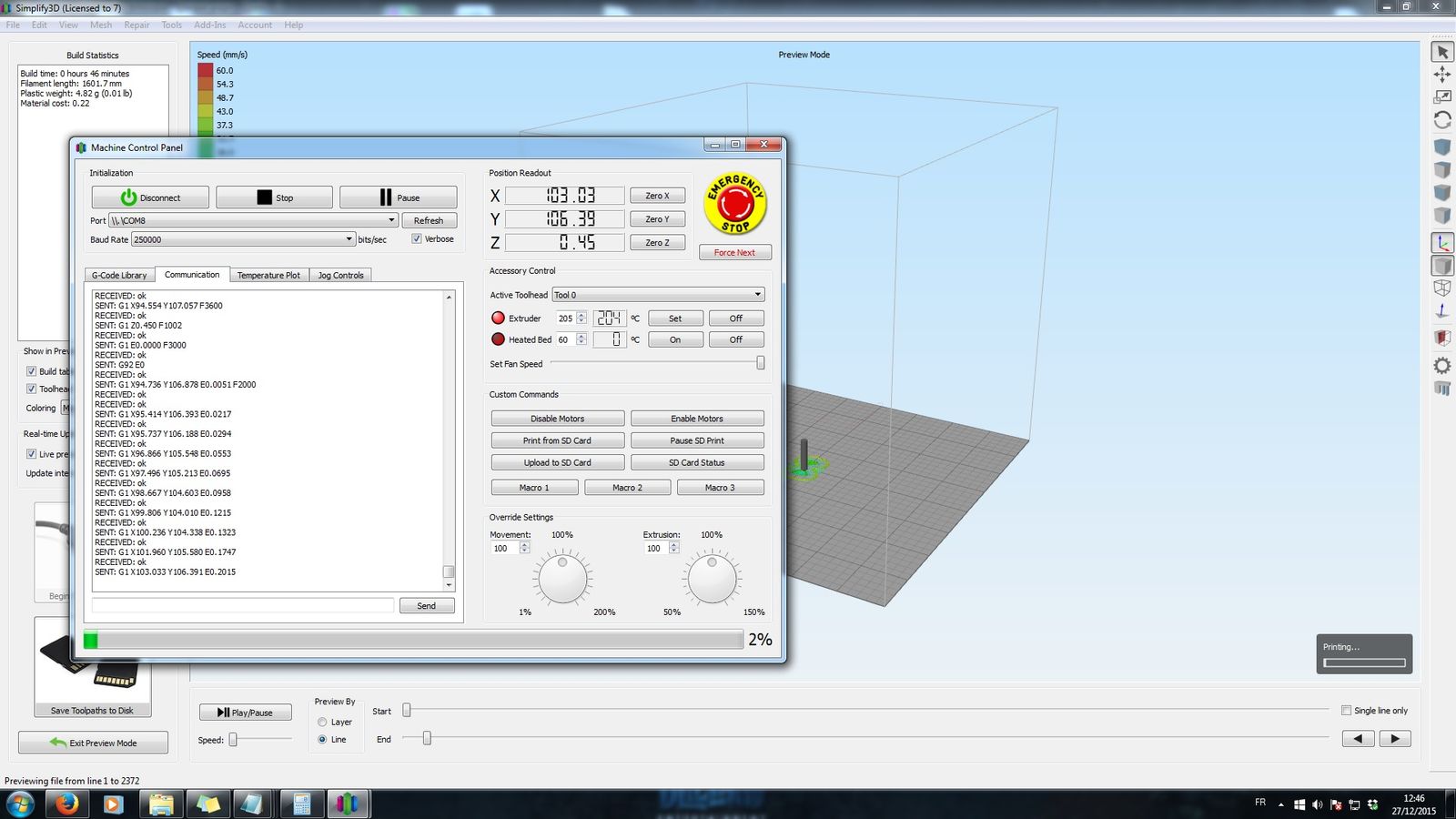

stan42 Posté(e) Décembre 9, 2015 Posté(e) Décembre 9, 2015 Je l'ai depuis un moment, réglages des supports aux petits oignons, impressions ludique (image USB et SD), machine Control panel est bien foutu. testé une fois avant de recevoir le palpeur mais la première couche était mauvaise, je suis repasser sous cura aussitôt n'ayant pas le profil adapté. les commandes g28 et g 29 ne marche pas mais je n'ai pas du trop chercher. super fluidité avec 16gb de ram et un i7, pour moi c'est un mélange de repetier et cura au niveau de l'interface. 1

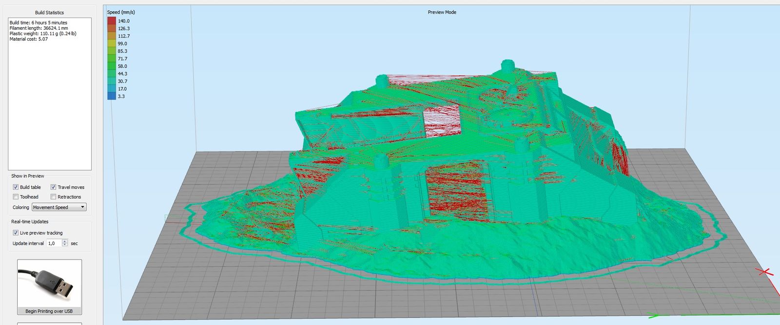

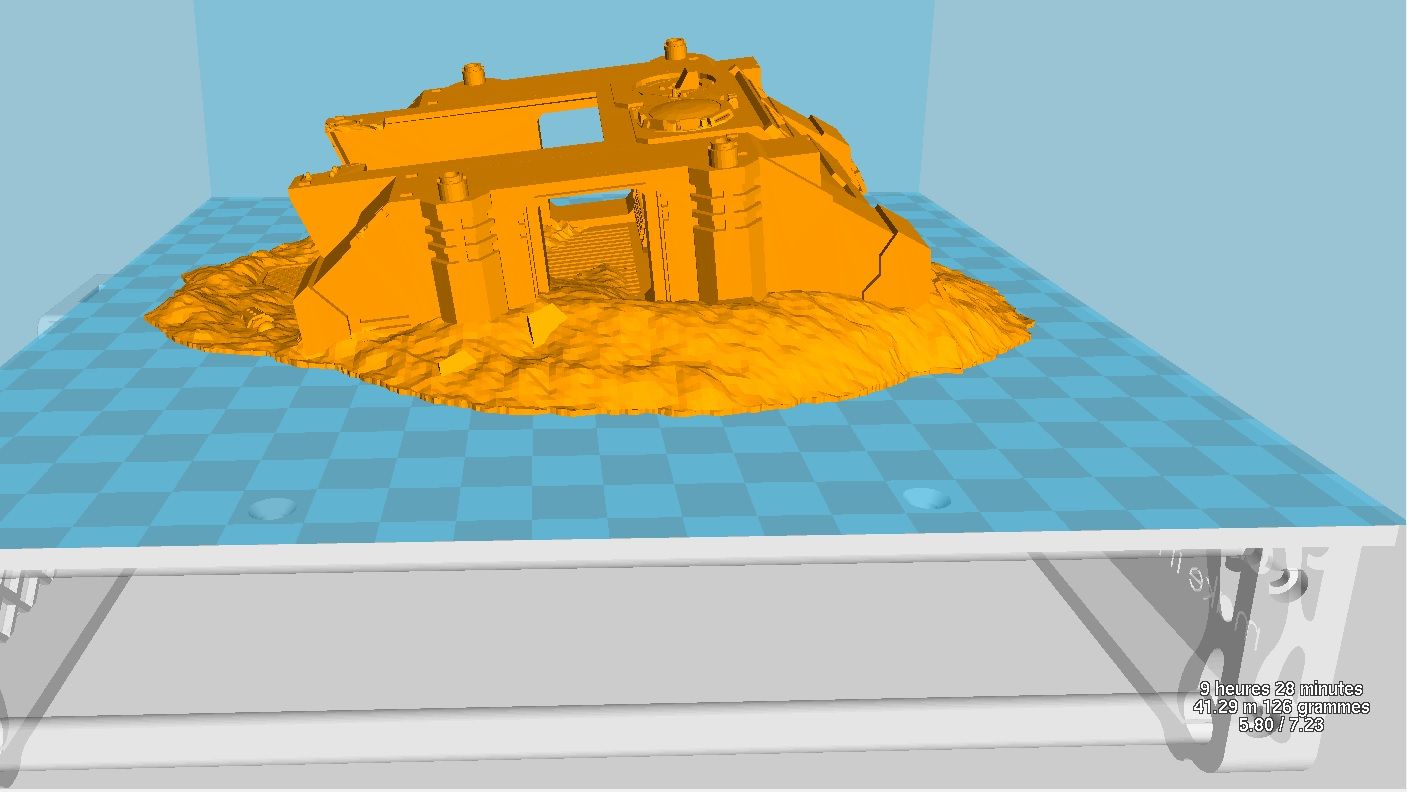

croky_b Posté(e) Décembre 27, 2015 Posté(e) Décembre 27, 2015 (modifié) 3h1/2 de différences pour exactement les mêmes paramètre de vitesse et de qualité Modifié (le) Décembre 27, 2015 par croky_b

Benjamin/ex-Dagoma Posté(e) Décembre 28, 2015 Auteur Posté(e) Décembre 28, 2015 Le 27/12/2015 at 13:16, croky_b a dit : 3h1/2 de différences pour exactement les mêmes paramètre de vitesse et de qualité Dérouler Très intéressant cette comparaison, tu es certain d'avoir sélectionné les même paramètre de finition et de remplissage ?
Dal Posté(e) Décembre 28, 2015 Posté(e) Décembre 28, 2015 Il y' a une assez grande différence de longueur de fil pour une utilisation de paramètres identiques non ???

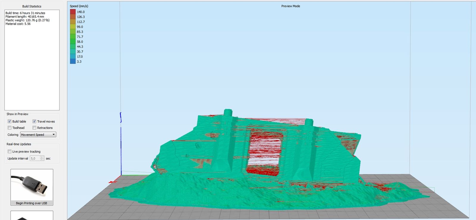

croky_b Posté(e) Décembre 28, 2015 Posté(e) Décembre 28, 2015 je refait en mettant 17% ( j'etait a 15%) et en grille ( j'était en rectilinear) vitesse identique épaisseur aussi ont passe a 6h30 il ya quand même 3h de différence et la longueur de fil est quasi identique maintenant
