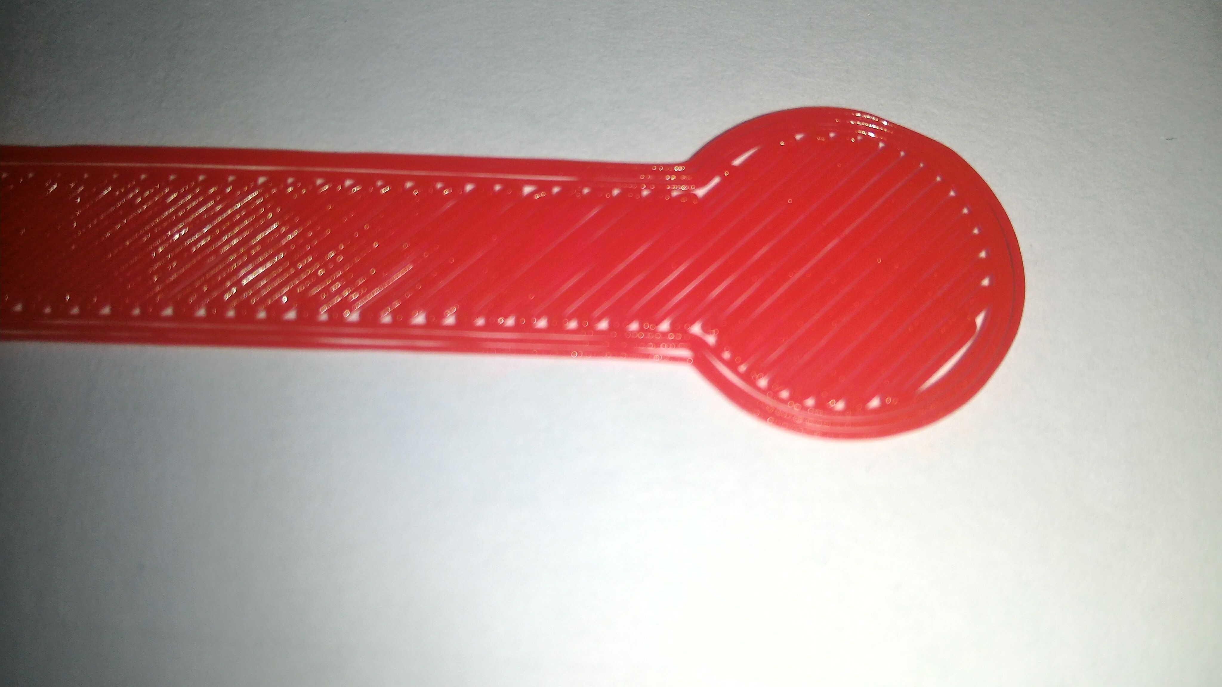

Invité Posté(e) Aout 25, 2016 Partager Posté(e) Aout 25, 2016 Bonsoir à tous. Me suis mis à tester S3D pour voir. Cura by Dagoma fait le job, mais si S3D peut le faire mieux en moins de temps et en utilisant moins de filament, pourquoi pas ! J'ai donc importé dedans le profil si généreusement offert en début de thread par @croky_b (immense merci à toi, camarade !), et j'ai imprimé un truc bête, pour voir. Un jeton de casino emboîtable. L'impression s'est déroulée correctement, à un seul détail près. Détail que je retrouve d'ailleurs sur les impressions suivantes : ma première couche est beaucoup moins lisse que sur Cura by Dagoma. Ici l'on voit très clairement les trajets du filament, là où avec Cura la face est *vraiment* très lisse. L'offset est à zéro partout, j'ai préféré le régler manuellement via le palpeur inductif que de l'ajuster sous Cura. Est-ce que quelqu'un a déjà rencontré le souci ? Si oui, l'a-t-il réglé ? D'avance merci pour vos idées. Lien vers le commentaire Partager sur d’autres sites More sharing options...
Ekim Posté(e) Aout 26, 2016 Partager Posté(e) Aout 26, 2016 Diminue un peut ron offset dand l onglet gcode. Lien vers le commentaire Partager sur d’autres sites More sharing options...
Tortue Posté(e) Aout 26, 2016 Partager Posté(e) Aout 26, 2016 (modifié) Ta pas une petite photo? sinon je ne suis pas expert, mais voici 2/3 idées qui me passe par la tête: -Offset un peu haut -Vérifier si la température est OK au démarrage -Réglage du flow pour la première couche (semble pas possible dans Cura 2.1 sans plugin mais je me dis que ça existe peut-être dans S3D) -vitesse de la première couche trop rapide Modifié (le) Aout 26, 2016 par Tortue Lien vers le commentaire Partager sur d’autres sites More sharing options...
Invité Posté(e) Aout 26, 2016 Partager Posté(e) Aout 26, 2016 @Tortue : Voici pour la photo. J'ai descendu l'offset de 0,9mm et j'ai augmenté l'infill général de 20 à 50%. J'ai pas l'impression qu'il y ait un mieux. @croky_b, dans la mesure où c'est ton profil, peut-être en sais-tu davantage ? As-tu rencontré ce souci ? Entre-temps j'ai relancé deux impressions slicées avec Cura by Dagoma, c'est lisse comme un cul d'mioche ! Lien vers le commentaire Partager sur d’autres sites More sharing options...
Nz0 Posté(e) Aout 27, 2016 Partager Posté(e) Aout 27, 2016 Le 25/08/2016 at 22:54, Chris V. a dit : L'offset est à zéro partout, j'ai préféré le régler manuellement via le palpeur inductif que de l'ajuster sous Cura. Quand tu as réglé ton offset via le capteur pour être à zéro dans Cura , tu avais coché "Autre" ? Sinon , tu avais quand même un offset "caché" dans le xml qui vaut 0,5 pour le scotch bleu et 0,75 pour le BuildTak ... Il y a 12 heures, Chris V. a dit : J'ai descendu l'offset de 0,9mm Tu mets bien un moins devant ? Lien vers le commentaire Partager sur d’autres sites More sharing options...
damdam2959 Posté(e) Aout 27, 2016 Partager Posté(e) Aout 27, 2016 Bonjour j'ai déjà eu ce problème essaye ceci ; dans les setting de ton profil active la rétractation vertical lift met le a un multiple de ta buse ( par exemple pour une buse de 0.40 mets un un vertical lift de 0.20 ou 0.40 pas plus que le diamètre de ta buse ) ensuite dans le machine control panel mais le potard extrusion un peu plus bas ( si tu as par exemple 100 met 95 ou 90) essaie avec ca si cela ne régler pas le problème baisse ton offset de 0.1 ou 0.2 mm et enfin recalibre un peu ton extrudeur il doit sur extruder bien a toi Lien vers le commentaire Partager sur d’autres sites More sharing options...
