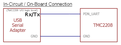

biostrike Posté(e) Février 16, 2018 Posté(e) Février 16, 2018 Sur les TMC2208, il faut les configurer en UART. Par défaut ils sont en 1/16 avec interpolation en 256.
Hervé-34 Posté(e) Février 18, 2018 Auteur Posté(e) Février 18, 2018 (modifié) Bonjour à tous ! @JeffD, @biostrike , toutes mes excuses je n'ai pas reçu vos commentaires ! @jeffD , tu étais comment avant de les changer ? aussi en 1/32 ? et les 2208 sont déjà dans marlin ? @biostrike, que veux tu dire par configurer en UART. ? merci à vous, Hervé Modifié (le) Février 18, 2018 par Hervé-34 1

biostrike Posté(e) Février 19, 2018 Posté(e) Février 19, 2018 (modifié) Il y a 20 heures, Hervé-34 a dit : @biostrike, que veux tu dire par configurer en UART. ? merci à vous, Hervé Les TMC2208 on un "port série", il faut se connecter dessus. Malheureusement, les informations sont plutôt maigre... lien (en allemand sic!) avec quelques explications : http://forums.reprap.org/read.php?249,788737,788737#msg-788737 un lien intéressant (en russe sic!) sur le câblage avec firmware MARLIN : http://3dtoday.ru/blogs/zlebnik/marlin-11-and-tmc2208-and-software-configuration-and-current-steps/ Modifié (le) Février 19, 2018 par biostrike

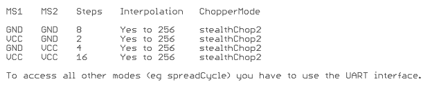

mac Posté(e) Février 19, 2018 Posté(e) Février 19, 2018 (modifié) les TMC2208 sont réglables en 1/2, 1/4, 1/8 et 1/16 le 1/32 n'est pas dispo pour avoir 1/16 tu dois mettre les jumpers MS1 et MS2 et enlever les MS3 cf photo (attention cependant aux ramps clone tinoises, sur mon extrudeur le jumper MS2 est inversé avec le MS3 mais c'est marqué sur le PCB) il faudra donc diviser par 2 (32/16=2), les réglages de step/mm des moteurs sur lesquels tu les a installé (via marlin ou directement dans l'eeprom via repetier host ou autre) pour l'interpolation en 1/256 je ne vois pas d'utilité à le changer mais ce n'est desactivable qu'en reprogrammant les stepper via UART (mode de communication) ou en integrant dans le marlin mais ça implique des soudures pour le mode stealthchop2 est activé par défaut, pareil il fonctionne très bien chez moi, je n'ai jamais eu de sauts de pas (100mm/s j'ai pas vraiment testé au dessus) si tu veux le changer en mode spreadcycle (pour les hautes vitesses et hautes accélération) même sentence que pour chnger le mode 1/256, c'est reprog ou soudure + marlin donc pour résumer , si tu remplace juste tes drivers : tu enlève tes anciens drivers tu mets les jumpers 1 et 2 et tu enlève le 3 tu mets tes nouveaux driver en faisant gaffe au sens (c'est marqué dessus) tu inverse les cables des moteurs (ou via firmware marlin) tu divise par 2 tes steps/mm dans marlin ou dans l'eeprom (via écran ou logiciel de lecture de l'eeprom) tu regle les vref de tes nouveaux drivers (1.1V est ok pour la plupart des moteurs 1.5-1.7 A) Modifié (le) Février 19, 2018 par mac 1 2
biostrike Posté(e) Février 19, 2018 Posté(e) Février 19, 2018 il y a 34 minutes, mac a dit : les TMC2208 sont réglables en 1/2, 1/4, 1/8 et 1/16 le 1/32 n'est pas dispo pour avoir 1/16 tu dois mettre les jumpers MS1 et MS2 et enlever les MS3 cf photo (attention cependant aux ramps clone tinoises, sur mon extrudeur le jumper MS2 est inversé avec le MS3 mais c'est marqué sur le PCB) il faudra donc diviser par 2 (32/16=2), les réglages de step/mm des moteurs sur lesquels tu les a installé (via marlin ou directement dans l'eeprom via repetier host ou autre) pour l'interpolation en 1/256 je ne vois pas d'utilité à le changer mais ce n'est desactivable qu'en reprogrammant les stepper via UART (mode de communication) ou en integrant dans le marlin mais ça implique des soudures pour le mode stealthchop2 est activé par défaut, pareil il fonctionne très bien chez moi, je n'ai jamais eu de sauts de pas (100mm/s j'ai pas vraiment testé au dessus) si tu veux le changer en mode spreadcycle (pour les hautes vitesses et hautes accélération) même sentence que pour chnger le mode 1/256, c'est reprog ou soudure + marlin donc pour résumer , si tu remplace juste tes drivers : tu enlève tes anciens drivers tu mets les jumpers 1 et 2 et tu enlève le 3 tu mets tes nouveaux driver en faisant gaffe au sens (c'est marqué dessus) tu inverse les cables des moteurs (ou via firmware marlin) tu divise par 2 tes steps/mm dans marlin ou dans l'eeprom (via écran ou logiciel de lecture de l'eeprom) tu regle les vref de tes nouveaux drivers (1.1V est ok pour la plupart des moteurs 1.5-1.7 A) Oui, mais c'est pas la question. Les TMC2208 peuvent être en 1/32, voir même en 1/64 et plus. Par contre il faut passer par le UART pour les configurer dans ce mode.
Hervé-34 Posté(e) Février 19, 2018 Auteur Posté(e) Février 19, 2018 (modifié) il y a 9 minutes, biostrike a dit : Oui, mais c'est pas la question. Les TMC2208 peuvent être en 1/32, voir même en 1/64 et plus. Par contre il faut passer par le UART pour les configurer dans ce mode. Merci à tous ! @biostrike là c'est un peut trop compliqué pour moi ! @mac là oui, c'est clair, maintenant est-ce valable de passer de 1/32 à 1/16 ?? Merci ! Hervé Modifié (le) Février 19, 2018 par Hervé-34
biostrike Posté(e) Février 19, 2018 Posté(e) Février 19, 2018 il y a 2 minutes, Hervé-34 a dit : là oui, c'est clair, maintenant est-ce valable de passer de 1/32 à 1/16 ?? Essaye ! Je suis pas sûr que tu puisses voir la différence entre 1/32 et 1/16. Par contre niveau bruit, ya pas photo
mac Posté(e) Février 19, 2018 Posté(e) Février 19, 2018 il y a 41 minutes, biostrike a dit : Oui, mais c'est pas la question. Les TMC2208 peuvent être en 1/32, voir même en 1/64 et plus. Par contre il faut passer par le UART pour les configurer dans ce mode. exact je viens de lire la fiche technique en hardware c'est sur, on ne peut pas mettre au delà de 1/16 avec les jumpers en reprogrammant, effectivementla fiche technique dit qu'on peut régler en 1/32 1/64...1/128 (https://www.trinamic.com/fileadmin/assets/Products/ICs_Documents/TMC220x_TMC222x_Datasheet.pdf il y a bien une option dans marlin sur ce réglage, mais pas certain que ça soit effectif par contre le mode d'interpolation à 1/256 permet de passer de 1/16 à 2/16 de façon progressive (en plusieurs micro/microstep jusqu'à 256, entre, là j'ai du mal à comprendre la fiche technique, car ça a l'air dépendant de la vitesse des passages de step précédents) page 59 @hervé-34 si on compare des drivers 1/32 classiques et des tmc2208 réglés en 1/16 avec interpolation de 256 (ça c'est faisable simplement, juste des jumpers gérer) en théorie 1/32 est mieux que 1/16 d'un point de vu précision dimensionnelle mais on parle de l'ordre de 0.005 mm sur un axe X ou Y (et ça dépend de la mécanique de l'axe considéré) et moins sur les autres axes mais avec l'interpolation à 1/256 des tmc ça rend les mouvements plus fluides donc en théorie les courbes seront plus belles avec tmc (marches d'escalier plus petites) et les dimensions plus précises avec des drivers en 1/32 (ou 1/64, il existe même des 1/128 (mais il faut une carte capable de tenir la fréquence si les vitesses sont élevées)) mais ça c'est la théorie, en réalité le dim dépend beaucoup plus de la mécaniques des jeux etc... et je trouve que l'interpolation marche bien sur les courbes mais pas facile de voir vreiment la différence faudrait faire exactement le même print avant et après ET ça dépend surtout de la qualité du fichier stl... en tout cas une chose est sure, lorsque je mets le fil dans l'extrudeur pour purger une couleur et en mettre une autre avec mes anciens drivers en 1/32 (des drv8825) je ressentais clairement les saccades des microsteps dans mes doigts maintenant avec mes tmc2208 en 1/16 (interpolés en 1/256) je les ressent quasiment plus moins, c'est beaucoup plus fluide

mac Posté(e) Février 19, 2018 Posté(e) Février 19, 2018 il y a aucune raison que ça n'aille pas ça fonctionne nickel en 1/16 interpollé en 256 par contre commandes en directement 4 au début j'en ai mis que 2 en X et Y et le bruit de l'extrudeur et du Z (pendant le homing) sont devenu insupportables donc j'en ai mis 2 de plus en Z et E le seul défaut, c'est que c'est tellement silencieux que je vérifie à chaque fois que le homing est bien en train de se faire 1 1
