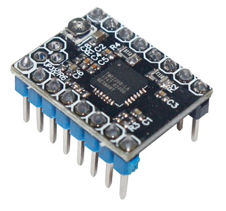

Yo' Posté(e) Octobre 10, 2018 Posté(e) Octobre 10, 2018 Hello, Pour ma part, j'ai simplement remplacer mes A4988 par des TMC 2208 sans toucher à Marlin. J'ai enlevé les anciens drivers, j'ai mis les nouveaux, j'ai réglé la tension et c'est tout. PS : et ça fonctionne 1

khanka Posté(e) Octobre 14, 2018 Posté(e) Octobre 14, 2018 Le 06/10/2018 at 13:53, Kyõsuke a dit : A oui c'est vrais le Vref 1.20 c'est moi avec mes moteurs de 1.7A. Le Vref des TMC2208 est égal a son courant RMS. Pour le calculer , il faut diviser le courant du moteur par la racine carrée de 2. Donc dans mon cas, courant moteur de 1.7A, diviser par la racine carrée de 2 qui est 1.41421356237, ce qui donne 1.20. Salut, Tes moteurs sont des QUIMAT QD03 en 1.7A ? Car j'ai ceux ci mais j'ai eu de sacré décalage lors de mes grosses impressions... Serait ce du a un mauvais refroidissement des drivers ? Là j'ai remis mes anciens moteurs mais c'est plus aussi silencieux qu'avant

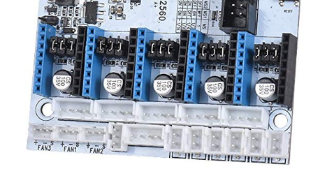

LOLO710 Posté(e) Février 8, 2020 Posté(e) Février 8, 2020 Bonjour, @Yo' J'ai lu ton topic, pour mettre des 2208 a la place de ceux d'origine sur une une gt2560. https://www.lesimprimantes3d.fr/forum/topic/18344-tmc2208-et-gt2560/#comments Il y a un moment biostrike dit: "Oui, mais il faut les monter à l'envers des A4988 et inverser le sens de branchement des moteurs" Normalement tu met tes tmc2208 en vérifiant le sens que le GND du drivers correspond bien au GND de la carte, par contre pour les cavaliers il faut les mettres en comment?. Pourrais tu me dire comment tu a procédé? Là je suis un peu embrouillé
Yo' Posté(e) Février 8, 2020 Posté(e) Février 8, 2020 Salut @LOLO710, Pour les cavaliers, de mémoire, je n'ai rien touché. J'étais en 16 micro-pas sur les A4988 et je suis resté en 16 micro-pas avec les TMC2208. Si tu regardes l'image qui est dans le lien de ton précédent message, tu peux voir que la configuration pour 16 micro-pas est la même pour les 2 pilotes. 1
Hervé-34 Posté(e) Février 8, 2020 Auteur Posté(e) Février 8, 2020 Bonjour à tous ! Salut @lolo710 Idem je n'ai rien touché juste ajusté les vef à 1.1 si je me souvient bien ! mais c'est loin !! Hervé
Jean-Claude Garnier Posté(e) Février 8, 2020 Posté(e) Février 8, 2020 Il y a 2 heures, LOLO710 a dit : Oui, mais il faut les monter à l'envers des A4988 Fais gaffe, moi quand j'ai monté mes 2208 sur ma carte Geeetech, j'ai (connement) mis la rangée bleue des TMC's sur la rangée bleue de la carte C'est l'inverse. Faut pas le faire, ça fume ! Seule compte la position GND / DIR
LOLO710 Posté(e) Février 8, 2020 Posté(e) Février 8, 2020 Bonjour @Jean-Claude Garnier, Merci , les jumpers tu les as positionné comment? Je me tâte a en mettre des tmc sur les extrudeurs?
Jean-Claude Garnier Posté(e) Février 8, 2020 Posté(e) Février 8, 2020 Comme te le disait @Yo' tu laisses tous les jumpers en place Autant il y a de l'onctuosité et du silence à gagner en X et Y (voire Z) autant ça ne présente aucun intérêt sur les extrudeurs J'en ai une avec, l'autre sans, je ne vois pas de différence notable
LOLO710 Posté(e) Février 8, 2020 Posté(e) Février 8, 2020 (modifié) Ok, je viens de finir l'installation des tmc 2208 j'en ai mis partout et supprimé le jumper ms3 et réglé mes vref. Ca doit être bon rien a fumé Modifié (le) Février 8, 2020 par LOLO710
