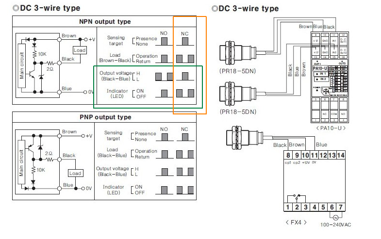

Bien sûr que je suis sceptique quand tu expliques que la tension baisse graduellement en même temps que le capteur s'approche du plateau.
Tu devrais avoir un basculement franc tout ou rien (c'est à dire 5V ou 0V mais pas de valeurs intermédiaires).
Je n'ai pas de capteur sur mon imprimante et je m'avance peut-être, mais ta LED qui clignote sur la sonde ce n'est pas normal.
Il faut l'essayer seule pour lever le doute.
Tu l’alimentes en 12V sans pont diviseur ni rien sur la sortie signal et tu verras bien comment elle réagit en l'approchant d'un objet.
Mets un voltmètre entre la sortie signal et le GND pour voir le basculement 0 / 12V

J'ai un LJC18A3-B-Z/BX et c'est pas normal ;)
j'ai un inductif mais je confirme c'est du tout ou rien donc à priori le capteur a un pbl
il y a 17 minutes, jc83 a dit :
ou il a grillé lors de ses premiers essais de branchements. C'est le métier qui rentre...;)
J'avais publié les diagrammes page précédente : on voit que c'est tout ou rien, ça ne peut pas être autrement d'ailleurs
il y a 11 minutes, Janpolanton a dit :
ben oui c'est un capteur logique et non un capteur analogique !!!
