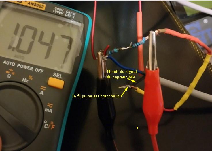

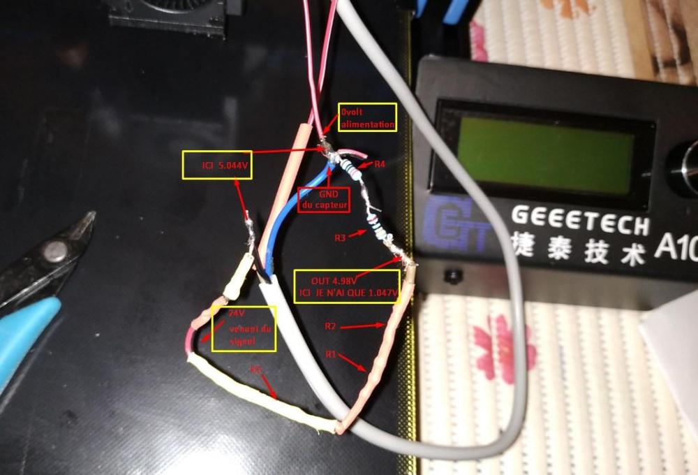

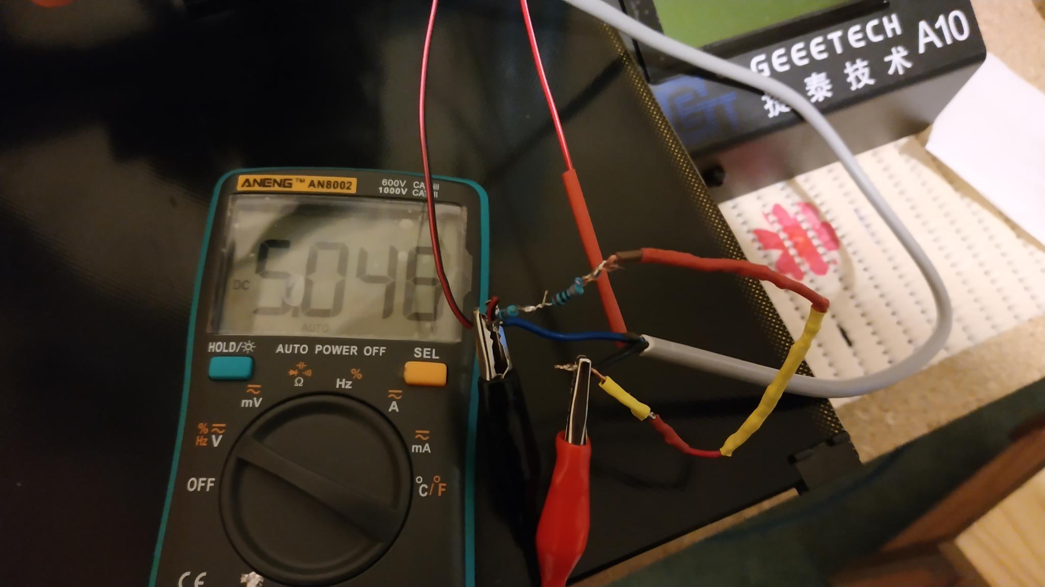

medmed Posté(e) Mars 2, 2019 Posté(e) Mars 2, 2019 (modifié) Ce que je comprend pas, c'est que je trouve du 5v avant R1 et la masse ??? Le capteur fonctionne très bien de cette manière sous pronterface. Mais il y a quelque chose de pas clair dans mon montage. Et suis pas rassurer à monter ça ainsi. Je crains de me retrouver avec du 24V a l'entrée de Z min a un moment ou a un autre. Modifié (le) Mars 2, 2019 par medmed
Janpolanton Posté(e) Mars 2, 2019 Posté(e) Mars 2, 2019 Ne branche pas le capteur. Tu alimentes l'ensemble des résistance sous 24V et tu mesures entre la masse et le point C sur mon schéma.

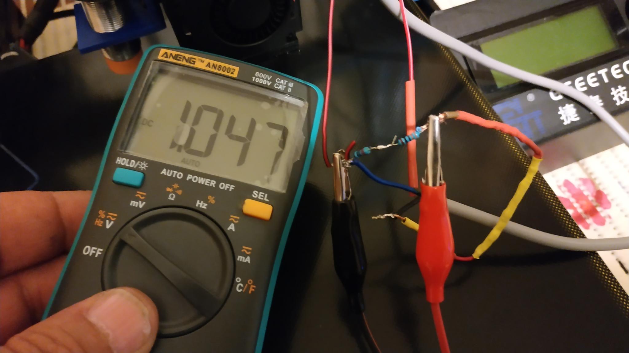

medmed Posté(e) Mars 2, 2019 Posté(e) Mars 2, 2019 (modifié) J'ai démonté le capteur du montage . A l'entrée du montage j'ai 24.13V (pris directement sur alimentation de l'imprimante) Au point C, j'ai cette fois 5.22V . J'en conclu que le montage est OK. Je comprend pas l’écart avec le capteur branché ? J'ai pourtant bien vérifié le voltage a la sortie du signal du capteur. Il y a bien du 24V aussi sans le montage des résistances. Peut- etre un faux contact au niveau des soudures. Je remonte le capteur, mais cela ne m'explique pas pourquoi je trouvais du 5V avant R1 ??? Mystère ! Modifié (le) Mars 2, 2019 par medmed
Janpolanton Posté(e) Mars 3, 2019 Posté(e) Mars 3, 2019 (modifié) Il y a 9 heures, medmed a dit : Je comprend pas l’écart avec le capteur branché ? salut, Peut être que le capteur est mal raccordé ou alors il est HS Pourquoi le fil jaune est débranché? Modifié (le) Mars 3, 2019 par Janpolanton

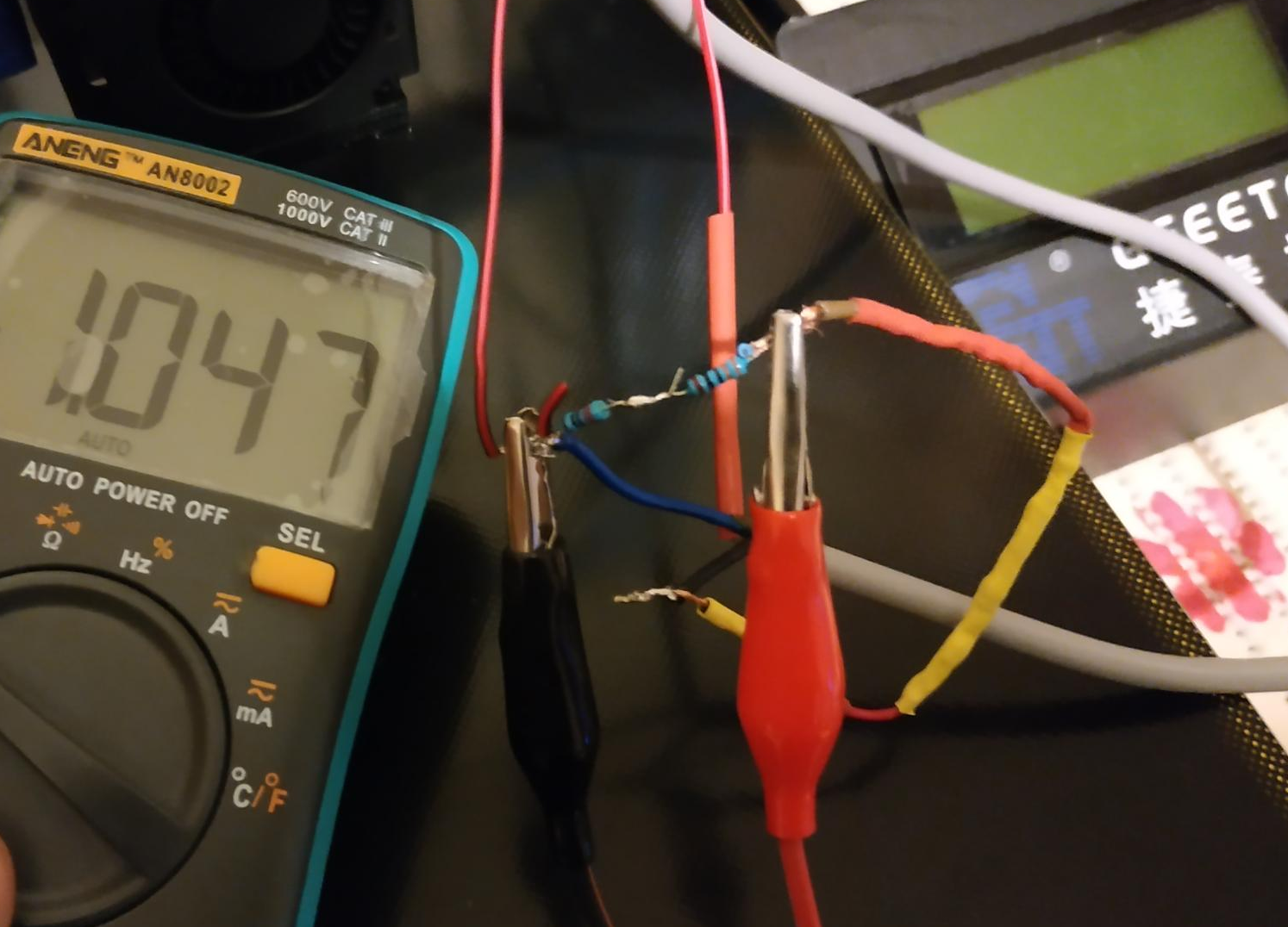

medmed Posté(e) Mars 3, 2019 Posté(e) Mars 3, 2019 (modifié) C'est pas un fil jaune, ce sont les resistances R1-R2-R3 protéger par de la gaine thermo jaune . Ce "fil" jaune vient du signal du capteur 24v (fil noir). Le bleu+ le (rouge/noir) est le zero volt . Le rouge est le +24V qui va dans le capteur . Le 24V revenant dans le fil noir du signal. J'ai refait les soudures et rebranché le capteur. Rien a changé , je trouve toujours 1.047V au point C. Le capteur n'est pas HS. Il fonctionne normalement sauf que je pique le 5V avant R1 (du schéma 2) et pas au point C. Bizarre... Pas grave je laisse comme ça.. Là je suis entrain configurer le capteur dans marlin. Merci beaucoup pour ton aide. Modifié (le) Mars 3, 2019 par medmed
Janpolanton Posté(e) Mars 3, 2019 Posté(e) Mars 3, 2019 Ok pour la couleur du fil, mais il n'est pas branché (ou alors je vois mal) Rappel du schéma de raccordement avec un pont diviseur : (avec les valeurs de résistances que je t'ai données)
jc83 Posté(e) Mars 3, 2019 Posté(e) Mars 3, 2019 Il y a 11 heures, medmed a dit : Je comprend pas l’écart avec le capteur branché ? J'ai pourtant bien vérifié le voltage a la sortie du signal du capteur. Il y a bien du 24V aussi sans le montage des résistances. Peut- etre un faux contact au niveau des soudures. Je remonte le capteur, mais cela ne m'explique pas pourquoi je trouvais du 5V avant R1 ??? Mystère ! ne pas oublier qu'il y a la resistance de rappel dans le collecteur du transistor de sortie qui vient se mettre en serie avec le pont diviseur , pour connaitre sa valeur mesure à l'ohmmetre la resistance entre le + du capteur et sa sortie
medmed Posté(e) Mars 3, 2019 Posté(e) Mars 3, 2019 Il y a 2 heures, Janpolanton a dit : Ok pour la couleur du fil, mais il n'est pas branché (ou alors je vois mal) Rappel du schéma de raccordement avec un pont diviseur : (avec les valeurs de résistances que je t'ai données) Ça marche, je vais pas chercher plus loin...
medmed Posté(e) Mars 3, 2019 Posté(e) Mars 3, 2019 Il y a 1 heure, jc83 a dit : ne pas oublier qu'il y a la resistance de rappel dans le collecteur du transistor de sortie qui vient se mettre en serie avec le pont diviseur , pour connaitre sa valeur mesure à l'ohmmetre la resistance entre le + du capteur et sa sortie En sortie (fil noir) j'ai du 24V, comme en entrée du capteur.
jc83 Posté(e) Mars 3, 2019 Posté(e) Mars 3, 2019 (modifié) il y a 8 minutes, medmed a dit : En sortie (fil noir) j'ai du 24V, comme en entrée du capteur. c'est normal s'il n'y a aucun courant la tension d'un coté et de l'autre est la même mesure capteur debranché , une mesure de resistance ne se fait pas sous tension Modifié (le) Mars 3, 2019 par jc83
