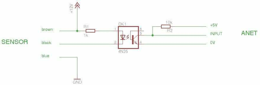

Je pensais que la tension de sortie était supérieure à 5v et qu'il fallait un moyen de l'abaisser à 5v (octocoupleur, pont diviseur etc). J'ai aussi lu qu'il fallait installer une diode pour couper la tension hors détection afin d'avoir le même comportement que le Z Stop d'origine.

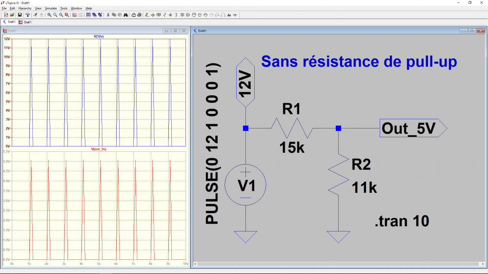

Un simple diviseur de tension à 2 résistances ferait l'affaire pour récupérer du 5V au point Vout..
Avec R1 = 15k et R2 = 10k (et si VCC = 12V ) alors Vout =4.8V
Avec des résistance de 5% de tolérance la tension Vout pourra évoluer de Vout min: 4.515 V à Vout max: 5.091 V avec une dispersion de tension de 6.06%

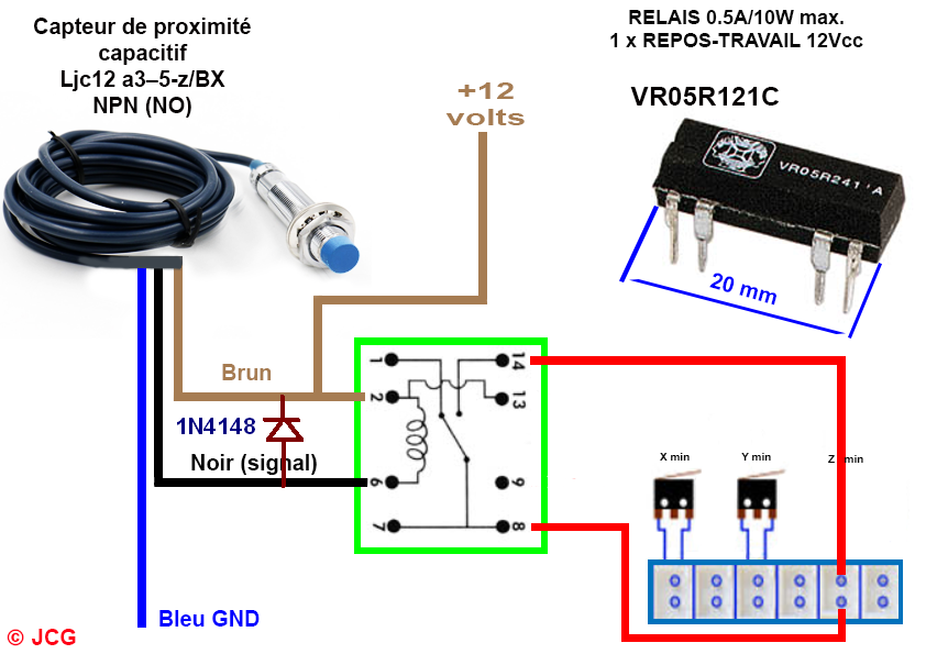

Je sors d'une loooongue galère avec ma mienne de pétoire, qui ressemble étrangement à une Anet A8
Apparemment, tu n'as besoin que de claquer un contact sec pour valider ta prise de ref.
Pourquoi ne montes-tu pas, comme moi, un bête relais 12Volts ?
Ça marche très bien, n'en déplaise à ceux qui pensent qu'un relais n'est pas assez réactif .
Résultat du test :

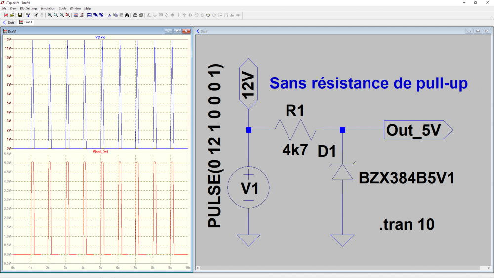

collecteur ouvert ça veut dire que le collecteur du transistor de sortie est en l'air et que tu peux lui mettre la resistance de ton choix dans la limite du courant admissible bien sur , dans notre cas tu lui mets une resistance de 10k ça ira tres bien

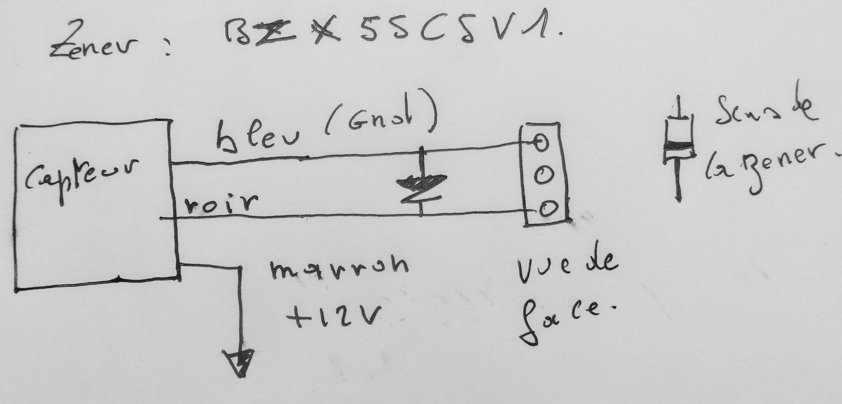

Il y a 15 heures, jc83 a dit :
mon montage , on ne peut pas faire plus simple une simple zener suffit :
Bonjour à tous,
ce montage fonctionne à la condition que le capteur comporte une résistance de pull-up en interne, sinon, il faut ajouter une résistance comme sur la simulation ci-dessous.
Le même schéma avec un pont diviseur (pour R2, prendre une valeur de 10k ou 11k) avec 10k on serait un peu inférieur à 5V. Après tout dépendra de la tolérance des résistances.
