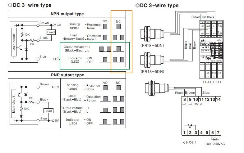

Janpolanton Posté(e) Mars 28, 2018 Posté(e) Mars 28, 2018 Si il a réellement un capteur NC, ça ne pourra pas fonctionner! Si il envoie bien 0V capteur non sollicité, c'est comme si le switch d'origine était en appui permanent et coupait le fonctionnement des moteurs Z (hall_Z en permanence).
Maeke Posté(e) Mars 28, 2018 Posté(e) Mars 28, 2018 Ok, donc mauvais choix de capteur, tu conseillerais quel montage du coup?
Janpolanton Posté(e) Mars 28, 2018 Posté(e) Mars 28, 2018 à l’instant, Maeke a dit : Ok, donc mauvais choix de capteur, tu conseillerais quel montage du coup? Il faudra ajouter un transistor NPN en sortie pour inverser le signal.
Maeke Posté(e) Mars 28, 2018 Posté(e) Mars 28, 2018 il y a 3 minutes, Janpolanton a dit : Il faudra ajouter un transistor NPN en sortie pour inverser le signal. Tu peux lui faire le schéma pour être sûr qu'il parte sur une bonne base?

Pat 13 Posté(e) Mars 28, 2018 Posté(e) Mars 28, 2018 il y a 25 minutes, Janpolanton a dit : @Pat 13 Pour lever les doutes peux-tu : Débrancher la sortie signal capteur de la carte mère mesurer la tension de sortie signal capteur non sollicité ( logiquement 0V) faire la même mesure capteur sollicité (logiquement aux environs de 5V) je n'ai plus 4.84v mais 4.74v en descendant la buse au pas de 0.01 la tension chute a chaque pas pour arrivé a 0.quelque chose donc ne passe pas de 4.74v a 0v d'un coup

Janpolanton Posté(e) Mars 28, 2018 Posté(e) Mars 28, 2018 Oui c'est faisable mais vu ses mesures ça ne semble pas être un NC! Je n'y comprends plus rien
jc83 Posté(e) Mars 28, 2018 Posté(e) Mars 28, 2018 il y a 2 minutes, Pat 13 a dit : je n'ai plus 4.84v mais 4.74v en descendant la buse au pas de 0.01 la tension chute a chaque pas pour arrivé a 0.quelque chose donc ne passe pas de 4.74v a 0v d'un coup c'est normal ça ne peut pas fonctionner correctement vu que la resistance de pull up vient changer les valeurs du pont diviseur , d'où l'idee de la zener qui permet de s'affranchir de tous ces problemes

Janpolanton Posté(e) Mars 28, 2018 Posté(e) Mars 28, 2018 (modifié) Il y a 3 heures, Pat 13 a dit : je n'ai plus 4.84v mais 4.74v en descendant la buse au pas de 0.01 la tension chute a chaque pas pour arrivé a 0.quelque chose donc ne passe pas de 4.74v a 0v d'un coup Ce n'est pas normal, il y a un problème de branchement. Le capteur devrait basculer franchement dès détection. Sur le diagramme ci-dessous (jonction des rectangles vert et orange pour un capteur NPN NC), si on a 5V entre le fil noir et le fil bleu, la LED doit être éteinte et inversement si on a 0V la LED doit être allumée. Il n'y a pas de position intermédiaire On peut voir les photos de ton raccordement pour comprendre? Modifié (le) Mars 28, 2018 par Janpolanton

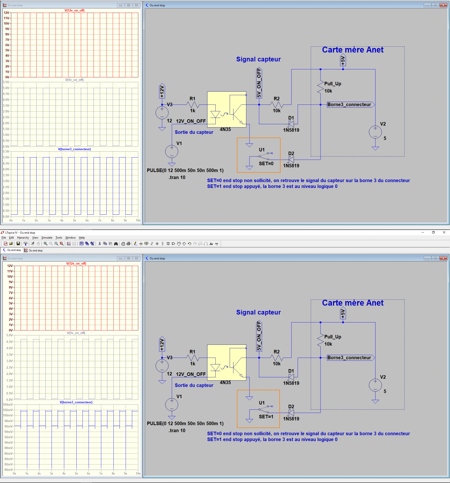

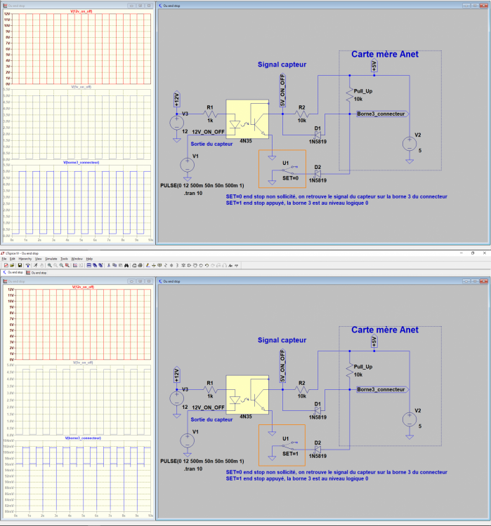

Janpolanton Posté(e) Mars 28, 2018 Posté(e) Mars 28, 2018 (modifié) Ah! ce brave Karnaugh il faisait la paire avec son copain Boole.... Edité car il m'est venu une idée. Il doit être possible de garder l'ancien end stop Z en sécurité des BL Touch et autres capteurs... Il suffit de faire un OU logique entre les 2 et roule ma poule. En logique câblée il suffit d'ajouter 2 diodes et une résistance Modifié (le) Mars 28, 2018 par Janpolanton
mikebzh44 Posté(e) Mars 28, 2018 Posté(e) Mars 28, 2018 T'as un schéma de cablage et de montage électronique pour garder le end stop en plus du capteur ?Envoyé de mon Redmi Note 4 en utilisant Tapatalk
Maeke Posté(e) Mars 28, 2018 Posté(e) Mars 28, 2018 (modifié) Il y a 1 heure, Janpolanton a dit : Ah! ce brave Karnaugh il faisait la paire avec son copain Boole.... Edité car il m'est venu une idée. Il doit être possible de garder l'ancien end stop Z en sécurité des BL Touch et autres capteurs... Il suffit de faire un OU logique entre les 2 et roule ma poule. En logique câblée il suffit d'ajouter 2 diodes et une résistance Je confirme, certains le font. Modifié (le) Mars 28, 2018 par Maeke
Janpolanton Posté(e) Mars 28, 2018 Posté(e) Mars 28, 2018 il y a 7 minutes, Maeke a dit : Je confirme, certains le font. Comme quoi, les grands esprits se rencontrent...
Janpolanton Posté(e) Mars 28, 2018 Posté(e) Mars 28, 2018 Après réflexion, faire du 5V avec un pont diviseur ou avec une Zener même si ça fonctionne, n'est pas satisfaisant. Il me semble préférable d'isoler le capteur de la carte mère par coupleur optique. Schéma simulé du capteur et du end-stop de sécurité. partie supérieure end stop non appuyé --> signal sur la borne 3 Partie inférieure end stop appuyé --> 0V sur la borne 3 (en réalité il y a une légère tension de 0.1V assimilable à un zéro logique)
