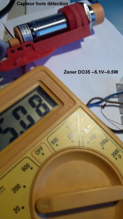

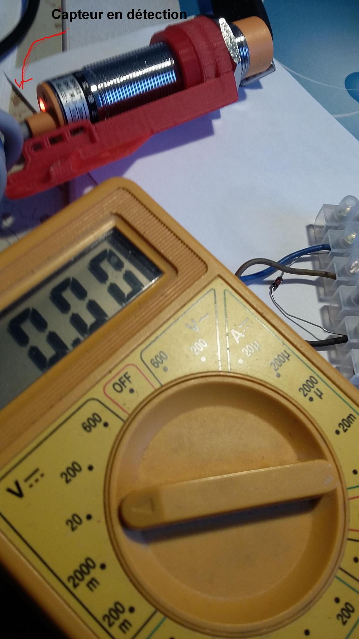

pataboat Posté(e) Mars 30, 2018 Posté(e) Mars 30, 2018 (modifié) Essai avec le montage de @jc83 ça me paraît OK .Le gars m'a vendu (13cts) une DO35 5.1V-0.5W c'est kifkif à la BZX55C5V1 que je lui avais demandé ou non ? J'ai 5.08V sur le Signal hors détection et 0V en détection. Tout cela vous semble normal ? Dernière question: Une diode ça lâche jamais ? Ca me donnerait 12 V sur le signal et "au revoir la carte mère" non ? Modifié (le) Mars 30, 2018 par pataboat
jc83 Posté(e) Mars 30, 2018 Posté(e) Mars 30, 2018 vu le courant il est improbable qu'elle claque à tel point qu'il faut prendre une zener de faible puissance ( la bzx55 ou la 1N751) sinon avec une zener plus puissante on aura du mal à provoquer l'avalanche et on arrivera pas aux 5v
pataboat Posté(e) Mars 30, 2018 Posté(e) Mars 30, 2018 D'ac merci . Alors ma DO35 5.1V-0.5W elle va ou elle ne va pas ? y'en a pas une du même nom alors pour une chèvre comme moi, pas facile !!!
jc83 Posté(e) Mars 30, 2018 Posté(e) Mars 30, 2018 (modifié) il y a 9 minutes, pataboat a dit : D'ac merci . Alors ma DO35 5.1V-0.5W elle va ou elle ne va pas ? y'en a pas une du même nom alors pour une chèvre comme moi, pas facile !!! DO35 c'est le modele du boitier ( qui correspond en general aux diodes de faible puissance) et non pas la reference de la diode qui est du type 1Nxxx ou BZXxxx pour une zener , mais pas de souci si c'est une 0.5w comme tu le vois au voltmetre ça fonctionne tres bien Modifié (le) Mars 30, 2018 par jc83

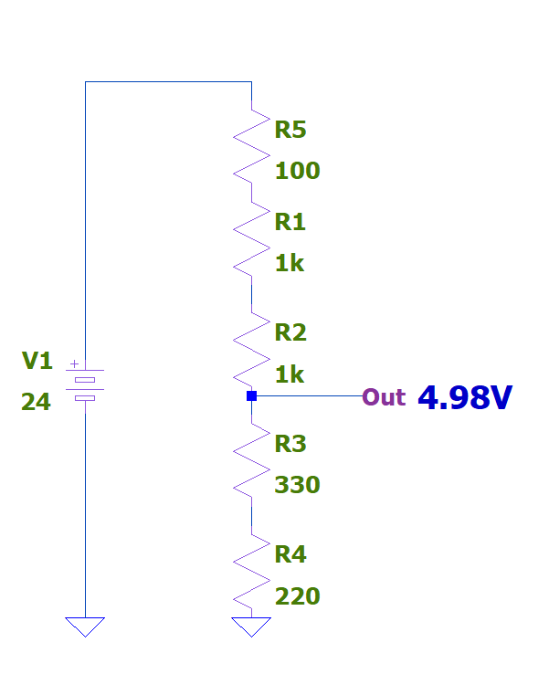

Janpolanton Posté(e) Mars 2, 2019 Posté(e) Mars 2, 2019 (modifié) Saut, Tes diodes 1N4007 sont des diodes normales elles ne serviront à rien. Si tu as 2 résistances de 1k, tu pourrais essayer ce pont diviseur. Le courant est de 9mA et tes résistance ne devraient pas chauffer. Modifié (le) Mars 2, 2019 par Janpolanton
medmed Posté(e) Mars 2, 2019 Posté(e) Mars 2, 2019 C'est du rapide ... Un grand merci Janpolanton ! Merci à toi aussi jc83. J’essaie ça de suite, vu que j'ai une dizaine de résistances dans chaque valeur.

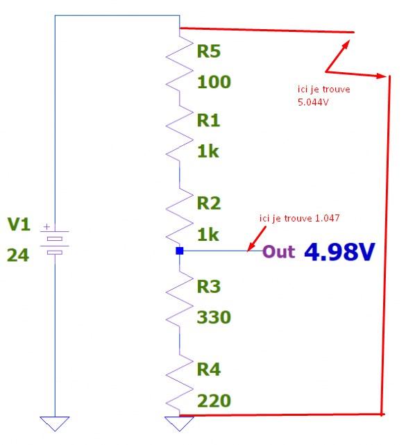

medmed Posté(e) Mars 2, 2019 Posté(e) Mars 2, 2019 Je sais pas si c'est moi qui me suis planté ou si il y a erreur de calcul, mais je trouve que 1.046V en sortie du pont ??? Encore plus déroutant . Je trouve bien du 5V (5.044V) mais entre l'entrée du 24V et la masse après la R4 ????? Je me suis dit, cool il doit sortir du 5V sans le montage, mais si je supprime les résistances, je reviens au 24V. Je comprend plus rien ??? C'est un truc de fou. Je devrais trouver 24V et non 5V, non ? Je dois me planter quelque part mais je vois pas ou ...

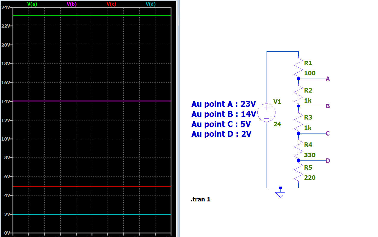

Janpolanton Posté(e) Mars 2, 2019 Posté(e) Mars 2, 2019 (modifié) @medmed Tu t'es forcément trompé dans ton montage ou dans tes valeurs de résistances ou dans l'alimentation. Un pont diviseur se calcule avec la loi d'Ohm et je suis sur du résultat. D'ailleurs, je t'ai fait une simulation avec le graphe des tension en différents points. PS une petite photo de ton bidouillage et des raccordement serait bienvenue pour comprendre Modifié (le) Mars 2, 2019 par Janpolanton
