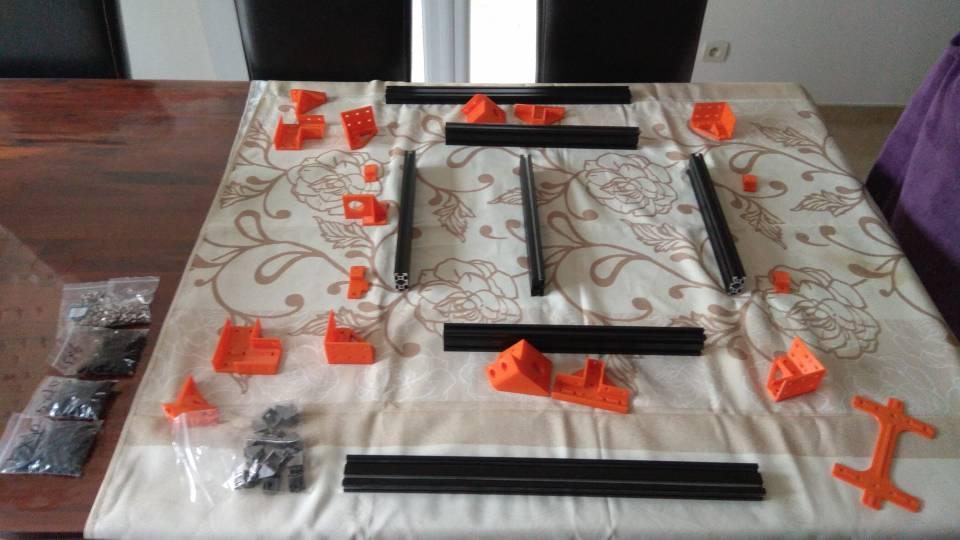

mikebzh44 Posté(e) Septembre 19, 2018 Auteur Partager Posté(e) Septembre 19, 2018 J'ai bientôt fini d'imprimer toutes les pièces. Le support d'axe X a été imprimé avec supports pour la partie gauche et sans support pour la partie droite. Les supports ont pu être enlevés sans (trop) galérer mais c'est vrai qu'ils n'étaient pas nécessaires Par contre, pour le montage, et vu que j'ai pris un kit AM8 de 364mm, il faut que j'imprime quel outil pour régler la distance de la potence ? Je suppose que c'est la pièce de 139mm de long : https://www.thingiverse.com/thing:2464467 1 Lien vers le commentaire Partager sur d’autres sites More sharing options...

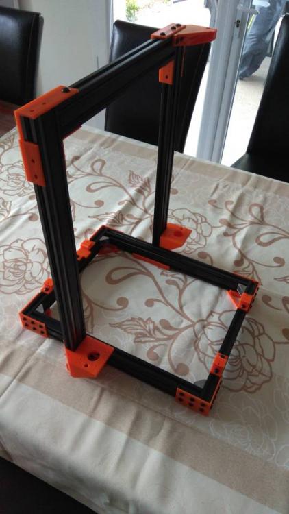

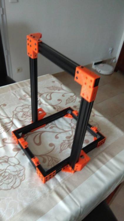

mikebzh44 Posté(e) Septembre 23, 2018 Auteur Partager Posté(e) Septembre 23, 2018 Montage du châssis aujourd'hui. Envoyé de mon Redmi Note 4 en utilisant Tapatalk 3 Lien vers le commentaire Partager sur d’autres sites More sharing options...

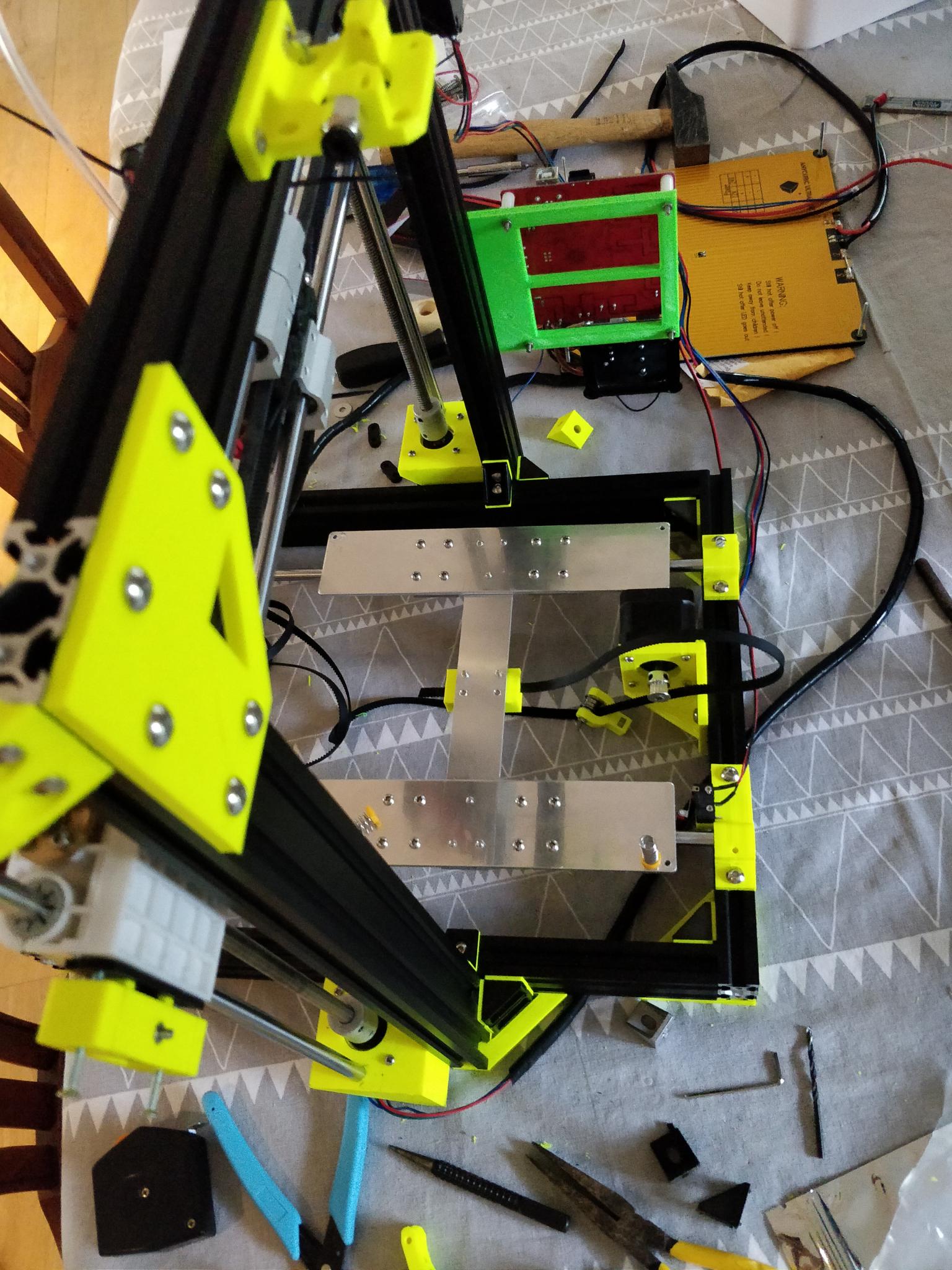

mikebzh44 Posté(e) Octobre 28, 2018 Auteur Partager Posté(e) Octobre 28, 2018 Le 24/09/2018 at 13:25, Maeke a dit : Tiens, je viens de trouver ça https://www.thingiverse.com/thing:3115521 Finalement, je suis parti sur ça : https://www.thingiverse.com/thing:2944907 Reste un support de CM et je transplante les organes, on verra dans un 2ème temps pour la greffe d'une tête double hotend à bascule à la @cmatec Lien vers le commentaire Partager sur d’autres sites More sharing options...
Maeke Posté(e) Octobre 28, 2018 Partager Posté(e) Octobre 28, 2018 avec ça t'es presque obligé de faire un boitier externe pour l'électronique. Lien vers le commentaire Partager sur d’autres sites More sharing options...

mikebzh44 Posté(e) Octobre 28, 2018 Auteur Partager Posté(e) Octobre 28, 2018 @Maeke : je verrai pour le boitier quand je serai fixé sur ma nouvelle carte mère (car il faut qu'elle gère 2 extrudeurs si je passe à la double hotend à bascule). @papa50 : Oui, moi aussi, j'aurai pu modéliser le truc mais là, c'est béton et ça va le faire grave !! Lien vers le commentaire Partager sur d’autres sites More sharing options...
