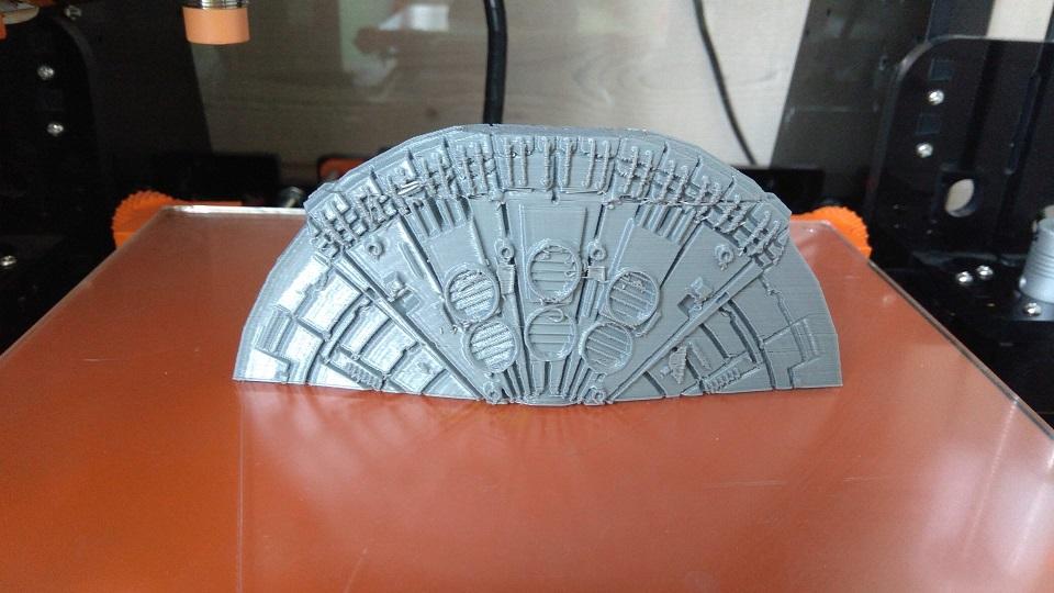

Bon, j'ai réussi sans trop de dégâts à faire ma reprise d'impression. Là, la pièce est brute et demandait pas mal d'ébavurage car j'avais laissé coché "Tous les supports" dans S3D :
On voit quand même la ligne de reprise (surtout que j'avais oublié de redémarrer le ventilo :p)
Comment j'ai fait :
- Home X Y
- Home Z en déplaçant la plaque de verre pour que la pièce ne gène pas.
- Autolevel toujours en déplaçant la plaque de verre
- Ajustement de la hauteur de Z par pas de 1mm puis 0.1mm via OctoPrint pour que la buse soit à la hauteur de la reprise
- Vu que la bonne hauteur de Z est 43 j'ai ensuite édité le fichier GCode pour virer toutes les lignes jusqu'à Z=43.2 (je suis en couche de 0.2mm) et j'ai monté le fichier édité sur OctoPrint
- J'ai refais un home X Y et j'ai relancé l'impression du GCode édité
