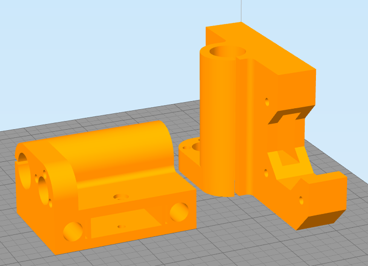

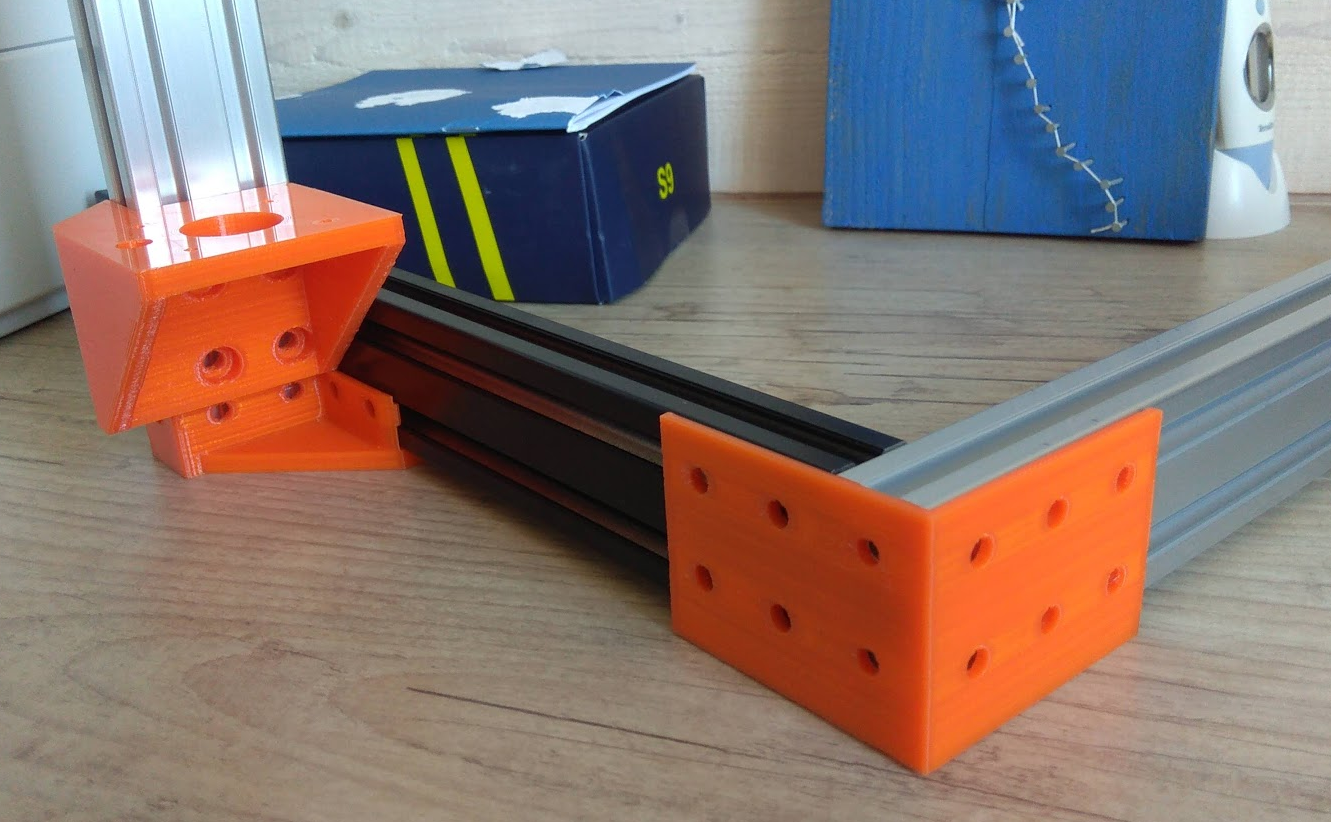

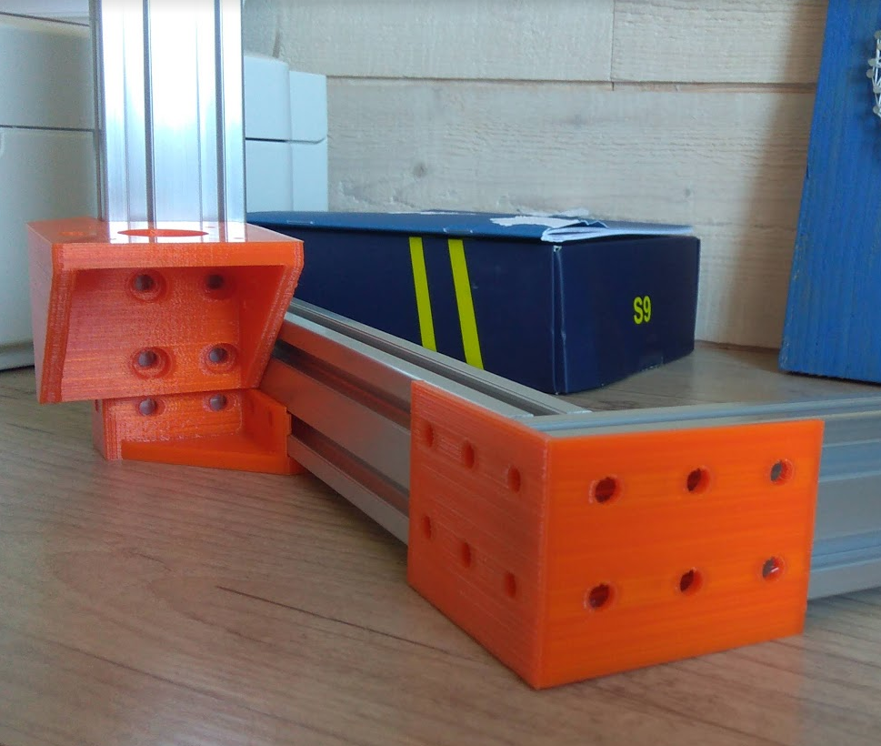

mikebzh44 Posté(e) Aout 31, 2018 Auteur Partager Posté(e) Aout 31, 2018 Impression de 2 supports de moteur et d"un 2ème support pour la jonction Y/Z mais comme un boulet, j'ai imprimé à nouveau le même et pas celui qui va de l'autre côté 3 Lien vers le commentaire Partager sur d’autres sites More sharing options...
bender57 Posté(e) Aout 31, 2018 Partager Posté(e) Aout 31, 2018 c'est arrivé au moins une fois a tout le monde ca Lien vers le commentaire Partager sur d’autres sites More sharing options...

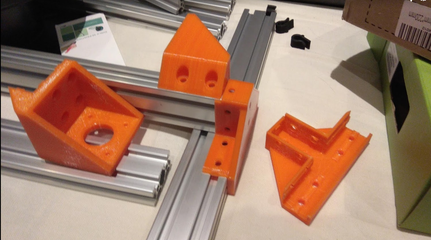

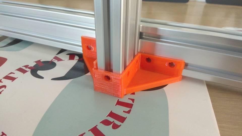

mikebzh44 Posté(e) Septembre 1, 2018 Auteur Partager Posté(e) Septembre 1, 2018 Costauds les angles renforcés qui cachent en même temps les bouts des profilés : Je vais voir pour redécouper mon équerre gauche imprimée par erreur pour en faire une équerre droite. Au pire, je la foire et j'en imprime une autre du bon côté et si ça marche, j'ai gagné 2h45 de print et quelques grammes de filament. 1 Lien vers le commentaire Partager sur d’autres sites More sharing options...

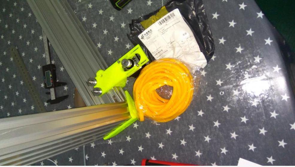

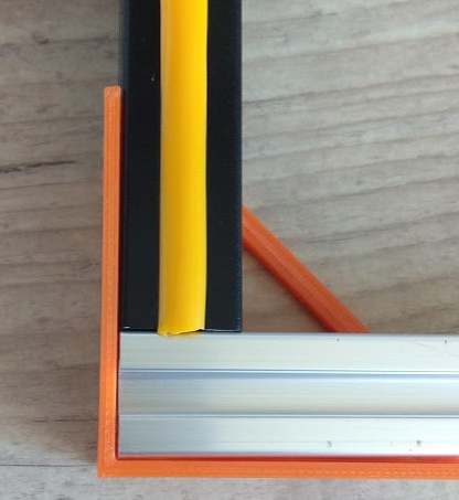

mikebzh44 Posté(e) Septembre 1, 2018 Auteur Partager Posté(e) Septembre 1, 2018 Essaie de peinture de mes T-Slot, pour l'instant, ça tient, et même en faisant coulisser la pièce le liaison de l'axe Z, j'ai pas eu de copeaux de peinture. Faudra juste prévoir de la gaine pour boucher les profils car pas facile d'y faire rentrer la peinture en bombe sans faire des coulures sur les faces externes. Je sais pas si je prendrai ta gaine, @papa50, c'est quand même pas le même orange 1 Lien vers le commentaire Partager sur d’autres sites More sharing options...
papa50 Posté(e) Septembre 1, 2018 Partager Posté(e) Septembre 1, 2018 Il y a 2 heures, mikebzh44 a dit : Essaie de peinture de mes T-Slot, pour l'instant, ça tient, et même en faisant coulisser la pièce le liaison de l'axe Z, j'ai pas eu de copeaux de peinture. Faudra juste prévoir de la gaine pour boucher les profils car pas facile d'y faire rentrer la peinture en bombe sans faire des coulures sur les faces externes. Je sais pas si je prendrai ta gaine, @papa50, c'est quand même pas le même orange les boules effectivement c'est incroyable avec le tien il est jaune , Lien vers le commentaire Partager sur d’autres sites More sharing options...
Baltringue Posté(e) Septembre 3, 2018 Partager Posté(e) Septembre 3, 2018 Pas mal cette version d'AM8 renforcée et beau boulot pour la peinture ! Lien vers le commentaire Partager sur d’autres sites More sharing options...
mikebzh44 Posté(e) Septembre 3, 2018 Auteur Partager Posté(e) Septembre 3, 2018 Finalement, j'ai commandé 20m de "joint" noir. Je pense que ça aurait fait trop d'orange sinon 1 Lien vers le commentaire Partager sur d’autres sites More sharing options...

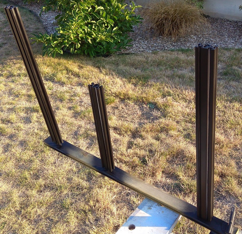

mikebzh44 Posté(e) Septembre 4, 2018 Auteur Partager Posté(e) Septembre 4, 2018 Et voilà, tous mes profilés ont été peints hier soir et emballés en attendant le montage : Reste 2 angles à imprimer et je vais pouvoir monter la structure. Restera ensuite toutes les pièces pour fixer les axes et les endstops. Et sinon, je suis un vrai printer maintenant que Joy fait partie de la famille 2 Lien vers le commentaire Partager sur d’autres sites More sharing options...

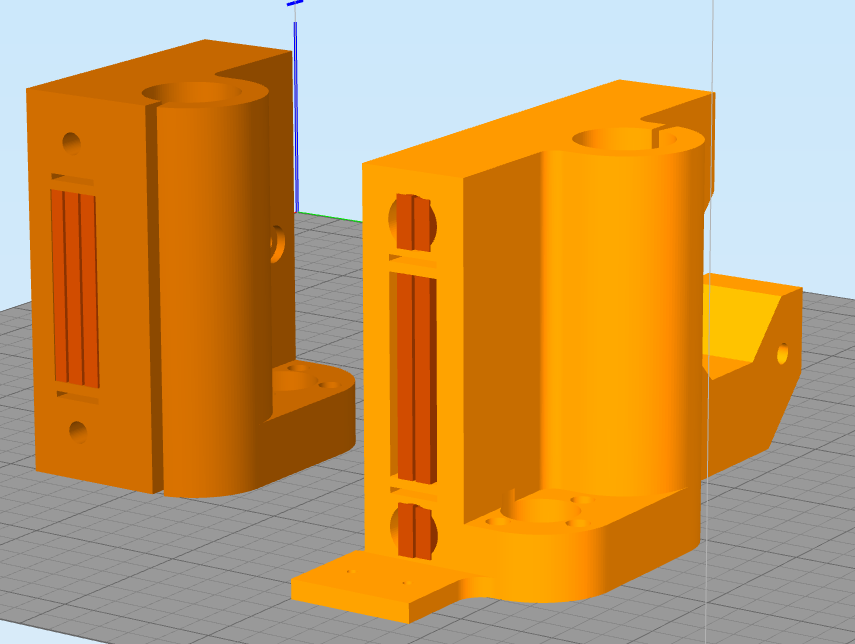

mikebzh44 Posté(e) Septembre 10, 2018 Auteur Partager Posté(e) Septembre 10, 2018 @Maeke, les supports pour l'axe X, tu les imprimerais plutôt à l'horizontal ou à la vertical : De toute façon, je vais être obligé de mettre des supports pour les ponts générés avec les trous qui permettent le passage de la courroie. 1 Lien vers le commentaire Partager sur d’autres sites More sharing options...
Maeke Posté(e) Septembre 10, 2018 Partager Posté(e) Septembre 10, 2018 (modifié) tête en bas.... Et SANS supports. (eh oui!). Modifié (le) Septembre 10, 2018 par Maeke Lien vers le commentaire Partager sur d’autres sites More sharing options...
mikebzh44 Posté(e) Septembre 10, 2018 Auteur Partager Posté(e) Septembre 10, 2018 (modifié) Comme ça quoi : Et l'infill ? Là, je pars sur 20% en full honeycomb. Modifié (le) Septembre 10, 2018 par mikebzh44 1 Lien vers le commentaire Partager sur d’autres sites More sharing options...
Baltringue Posté(e) Septembre 10, 2018 Partager Posté(e) Septembre 10, 2018 Comme ça mais sans les supports après pour l'infill a voir Lien vers le commentaire Partager sur d’autres sites More sharing options...
Maeke Posté(e) Septembre 10, 2018 Partager Posté(e) Septembre 10, 2018 Je répète et j'insiste, pas de support. Lien vers le commentaire Partager sur d’autres sites More sharing options...
