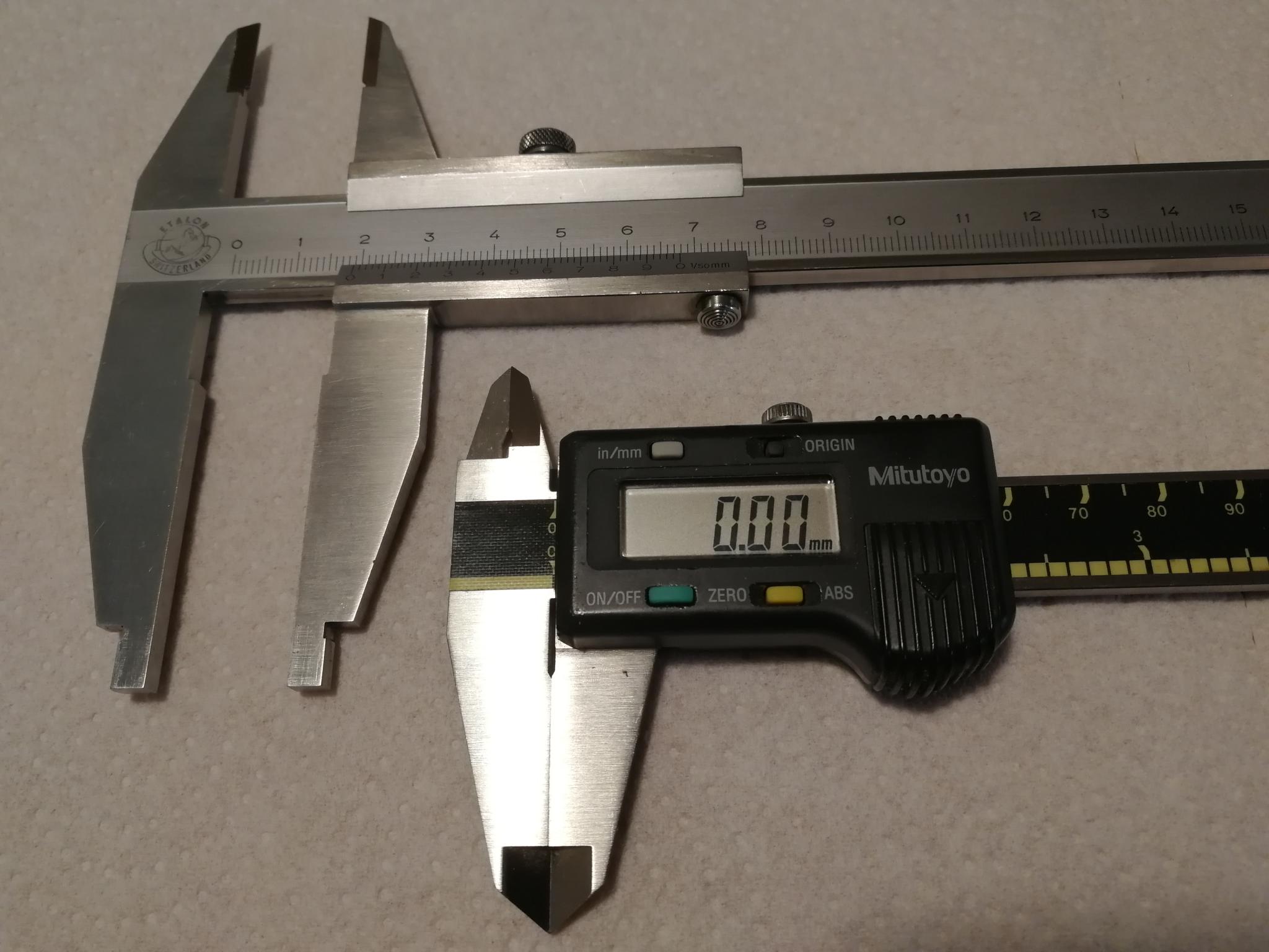

Le 25/11/2018 at 18:35, Rioma a dit :
.. /.. Je ne pense pas que les pieds à coulisse électroniques soient précis
Pffff ! 3 ou 4 dixièmes, n'importe quoi...
J'ai un vrai Mitutoyo (que j'ai oublié de rendre quand je suis parti en roue libre)
Evidemment qu'il faut appuyer avec Parsimoni et Bonessian, mais c'est pareil avec tous les instruments de mesure
Je te garantis bien que c'est précis. Je ne me sers plus de mon Roch Etalon (Suisse) et pourtant à l'époque c'était la Rolls....

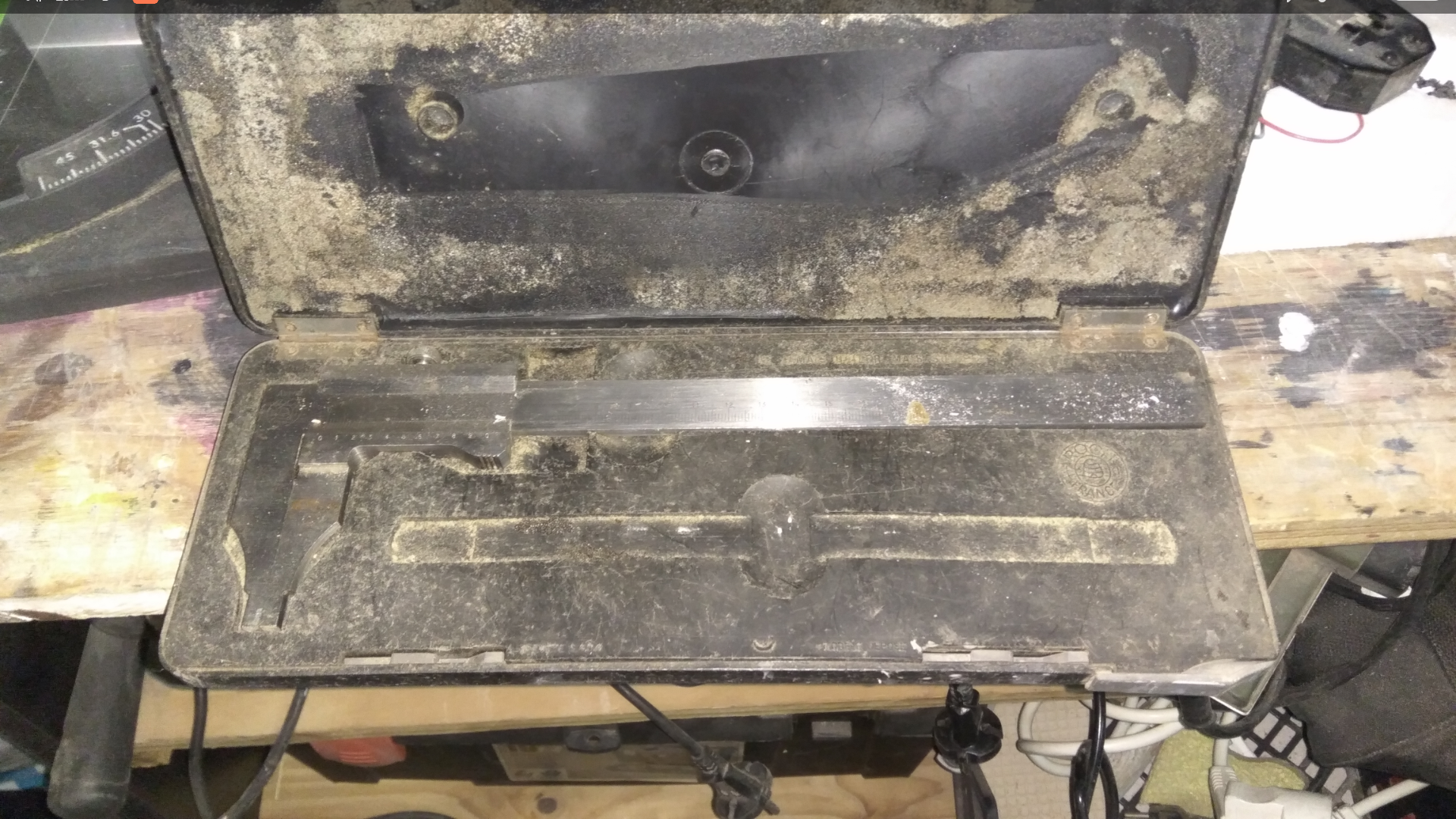

Voilà mon mien !! Attention il n'est pas mal entretenu, ce que vous voyez, c'est le reste de mousse d'origine 😉
Ma mère c'est saignée financièrement pour me L'offrir, je ne peux plus pratiquement l'utiliser, (yeux) mais quel plaisir d'essayer de continuer à l'utiliser

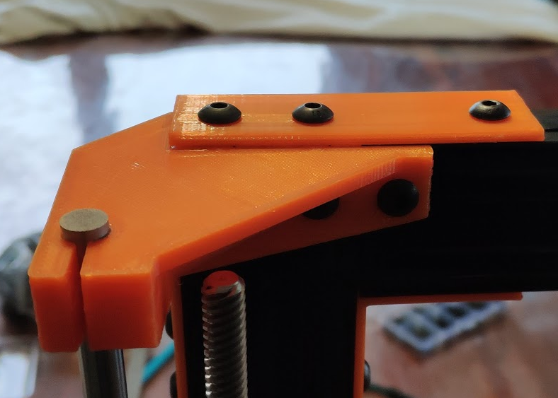

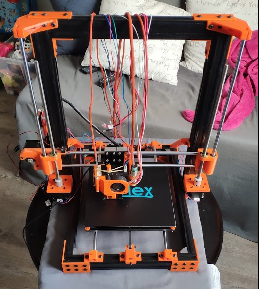

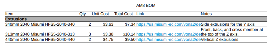

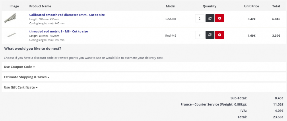

Bon, passage en AM8 mais ça n'avance pas comme prévu 😞
J'ai pris ce kit chez Systéal pour avoir les 2 barres de l'axe Y en 364mm et non en 340mm comme sur le kit AM8 standard.
J'ai imprimé les pièces de xXChrissXx mais je me retrouve avec les axes Z trop courts :
J'ai mis les supports moteur à venir toucher les équerres de la jointure des profilés Y-Z :
Il faut relever le bloc moteur ou acheter des axes (lisses et vis sans fin) plus longs ?
@Maeke, t'es comment sur ton AM8 ?
Et pour l'instant, je ne passe pas sur Ramps 1.4 car les connecteurs sur la CM Ramps sont différents de ceux de la CM Anet, il va falloir que je commande des prises pour faire ça propre.
EDIT : ou alors, le kit Systéal fournit des profilés Z trop longs, ils sont à 500mm alors que la BOM du kit AM8 de Thingeverse, c'est du 440mm :
EDIT2 :
Si je coupe mes profilés Z à 440 mm, je peux réutiliser mes axes mais si je commande d'autres axes, je gagne alors 6 cm sur la hauteur totale d'impression.
Par contre, ça me coûterait dans les 25€/30€ d'après ce que j'ai trouvé chez Motedis :
ou chez HTA3D :
Par contre, au niveau de la vis sans fin, il y a un pas spécifique ?
Sur Motedis, il précise que c'est un pas de 1.5 c'est bon ?
https://www.motedis.fr/shop/Dynamic-unites-lineaire/Broche-filetee-trapezoidale-accessoires/Broche-filetee-trapezoidale/Acier-Trapezoidale-tige-filetee/Trapezoidale-tige-filetee-RPTS-droite-TR-8x15-L%3D500mm::999993952.html
Modifié (le) par mikebzh44

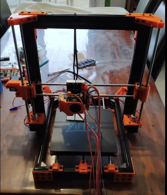

J'espère surtout que je vais réussir à couper mes profilés proprement et a remonter tout le bazar ensuite.
Je serai content quand elle fera son premier print.
Et j'ai hâte de tester mon plateau Ziflex
EDIT

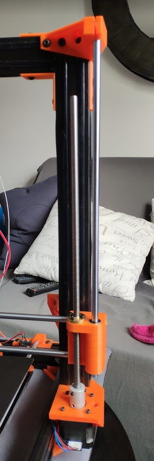

Bon avec les profilés Z coupés à 440 mm ça rentre mieux :
J'aurais même pu couper à 450mm :
Par contre, en faisant rentrer les tiges lisses dans les roulements, y a des minuscules billes qui sont tombées 😞
@Maeke, je sais que c'est des roulements longs qu'il faut mais il me reste 3 Igus. Je peux en mettre juste un de chaque côté ?
Ou vaut mieux que je commande 2 roulements longs ? A moins que quelqu'un à un Igus en rab et il me l'expédie ?
Ou je remets les vieux roulements qui étaient sur les X et les Z ?

Il y a 4 heures, mikebzh44 a dit :
EDIT
Je tourne à un igus de chaque côté, donc oui, par contre attention s'ils ne sont pas dans la bonne position dans tes blocs imprimés, le Z va wobble.
@mikebzh44Ce qu'il faut absolument éviter c'est deux de chaque côté, parce que la tu risquerais de gros coups de freins (la configuration deux d'un côté et un de l'autre est aussi à tenter, elle est plus facile à équilibrer que 1 de chaque côté, et ne bloquera pas)
Modifié (le) par Maeke

Je vais tenter de faire un print comme ça avant. En plus, j'ai peur qu'avec les pièces imprimées pour l'axe X les 2 barres soient légèrement plus resserrées qu'avant. Quand je fais bouger le chariot de l'extrudeur, je trouve que je force plus qu'avant. Si ça se trouve, je vais devoir remonter les pièces d'origine 😓
Lien vers le commentaire
Partager sur d’autres sites
il y a 5 minutes, mikebzh44 a dit :
ça tout dépend si tu as bien choisi des pièces prévues pour la A8, mais la solution est simple, il suffit que tu agrandisses les trous du bloc du bas sur le support noir, mais en hauteur, pas en largeur.

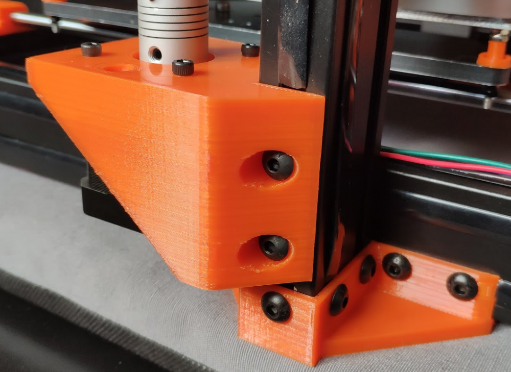

J'ai pris les version V1.1 de Leon_N :
https://www.thingiverse.com/thing:1919544/files
J'ai déjà percé à 8 les trous car les tiges avaient du mal à rentrer. Et sur la pièce de droite (celle qui n'a pas le moteur), j'ai dû percer plus profond les trous car sinon, même avec les axes enfoncés à fond, j'avais un problème de parallélisme quand je les mettait dans les trous prévus sur les fixations des moteurs Z. J'avais un léger V.
Là, c'est nickel, j'ai fait monter à la main l'axe Z d'un bout à l'autre et aucun point dur ou compression.
Il me reste plus qu'à finir le câblage, j'attends ma femme pour m'aider à sortir les connecteurs de la prise de la thermistance du bed car j'ai mis en service mon ultrabase mais la thermistance est avec un connecteur Dupond double.
Impression d'un cube de calibration et aucun soucis sur aucun axe !!
Et quel silence !! Maintenant, c'est le ventilo turbine qui fait trop de bruit. Les moteurs X et Y sont montés sur silent-bloc et les moteurs Z sur patins silicone.
