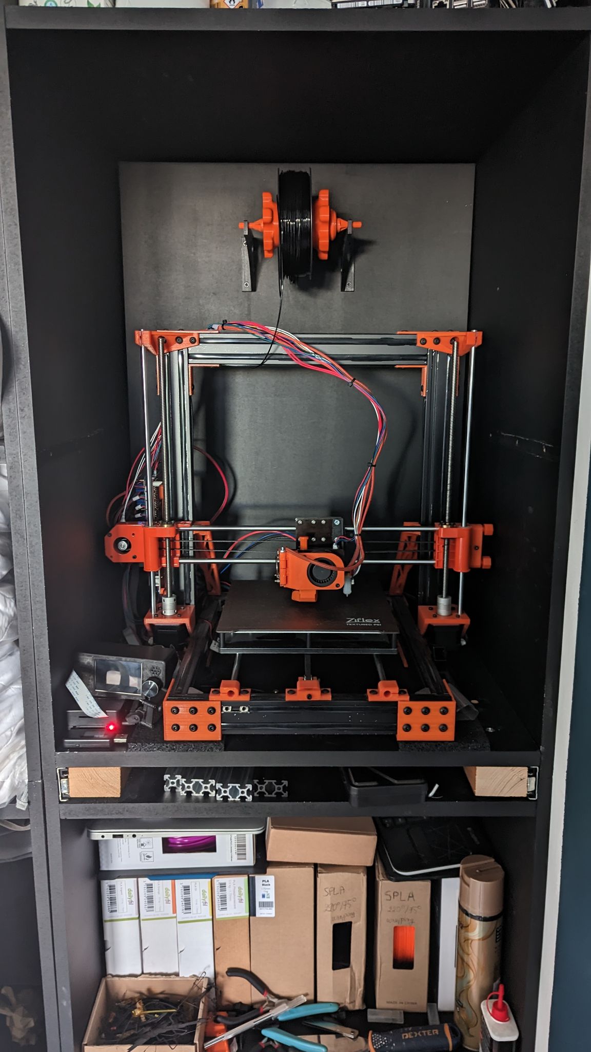

mikebzh44 Posté(e) Novembre 30, 2022 Auteur Posté(e) Novembre 30, 2022 Dépoussiérage de post, mon imprimante vivote dans le bureau, je fais quelques prints de temps en temps mais je galérais de plus en plus avec le réglage du Z offset, jusqu'à la goutte qui fait déborder le vase Et vu que l'imprimante va reprendre du service car ça fait quelques mois que je me suis mis au Simracing, j'ai besoin d'avoir une imprimante fiable pour imprimer des trucs que j'ai modélisé (dashboard avec rev bar et radar, ...). Donc hier, j'ai acheté sur le bon coin une carte SKR 1.4 Turbo avec drivers 2209. Je vais me prendre un BL Touch et passer tout ça en Marlin 2.1, voire Klipper. Je risque donc de fréquenter à nouveau plus assidument le forum car je doute que toute marche bien du premier coup
mikebzh44 Posté(e) Décembre 7, 2022 Auteur Posté(e) Décembre 7, 2022 Marlin 2.1 est compilé, le flashage via la carte SD se passe bien, j'ai connecté la carte via USB au PC et je peux envoyer des ordres M... avec Pronterface. J'ai réussi non sans mal à imprimer le support du BL-Touch et je viens de me prendre un écran TFT24 car je n'arrive pas à déclarer mon LCD 12864 sur la SKR 1.4 Turbo. J'ai tenté les 2 modifications expliqués dans les fichiers de config de Marlin mais je n'arrive à avoir qu'un écran qui s'allume et rien qui s'affiche. Au final, il ne restera plus grand chose de mon A8
mikebzh44 Posté(e) Décembre 11, 2022 Auteur Posté(e) Décembre 11, 2022 Un grand merci @pommeverte pour régler les petits soucis liés à cet upgrade ! Je retrouve une imprimante qui imprime du premier coup et qui est devenue silencieuse ! Je crois que je vais virer mon extrudeur d'origine pour y mettre un E3D V6 en Bowden histoire d'avoir un charriot moins encombrant et plus léger. Et surtout virer ce ventilateur Turbine qui fait un baroufe d'enfer alors que le Noctua 40x10 que j'avais mis la tête d'impression est inaudible.

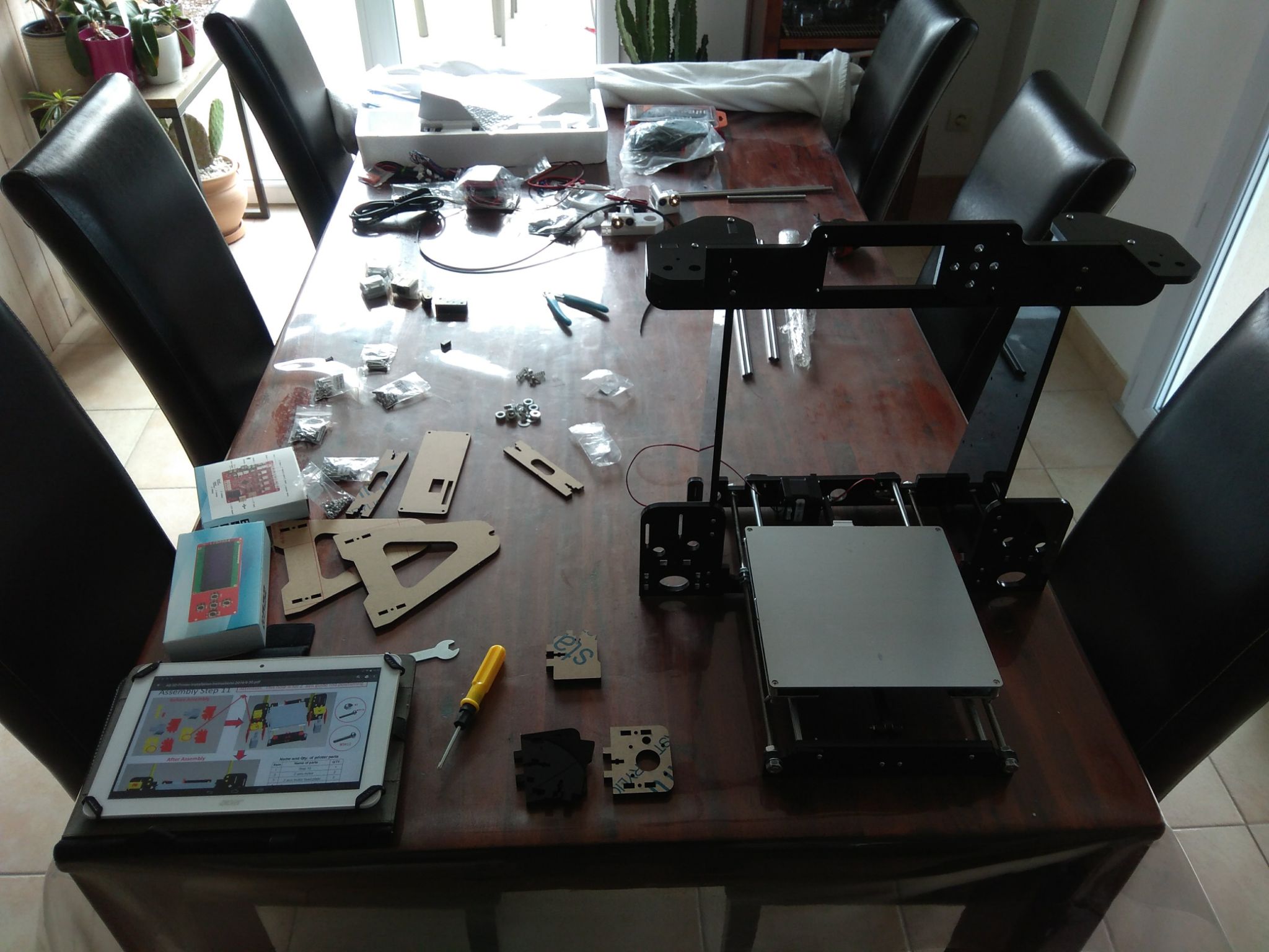

mikebzh44 Posté(e) Janvier 27, 2023 Auteur Posté(e) Janvier 27, 2023 Happy birthday, petite Anet A8 Le 27/01/2018, tu étais comme ça Et 5 ans plus tard, on te reconnait à peine
mikebzh44 Posté(e) Février 13, 2023 Auteur Posté(e) Février 13, 2023 Encore une nouvelle étape, je profite d'une semaine de vacance pour : - passer en bowden avec une E3D V6 pour alléger le charriot X - passer sous Klipper pour voir car tout le monde dit que c'est mieux Après 2 jours à galérer avec le démontage / remontage de la tête d'impression mais surtout la configuration de Klipper, mon AM8 est enfin prête pour reprendre du service, il me reste à régler la Pressure Advance. Je doit dire que Klipper / Mainsail OS est quand même sacrément plus simple à utiliser que Marlin / OctoPrint Le fait d'avoir la configuration de l'imprimante côté Raspberry Pi est un gros plus, tu modifies le fichier de conf avec l'éditeur intégré à Mainsail OS, tu sauvegardes, ça "recompile" le bazar et tes modifs sont dispo pour l'imprimante en quelques secondes. Plus de VS Code / compilation de plusieurs minutes / copie sur la carte SD / flashage du firmware Et l'éditeur de commande est aussi bien plus avancé que dans OctoPrint, les commandes en Bleu sont des liens, tu cliques dessus et la commande est recopiée dans la ligne de l'éditeur, c'est super pratique !!

mikebzh44 Posté(e) Mars 15, 2023 Auteur Posté(e) Mars 15, 2023 Dernière évolution en date, passage sur un ventilo Noctua de 40mm à la place du 30mm stock de l'E3D Et passage sur les pièces proposées par Bantam pour la partie fanduck Calibrage sous Klipper du PID de la tête et du Z-Offset, reste plus qu'à imprimer pour voir si tout est OK. J'ai également reçu ma carte ADXL345 pour calibrer mon Input shaping
