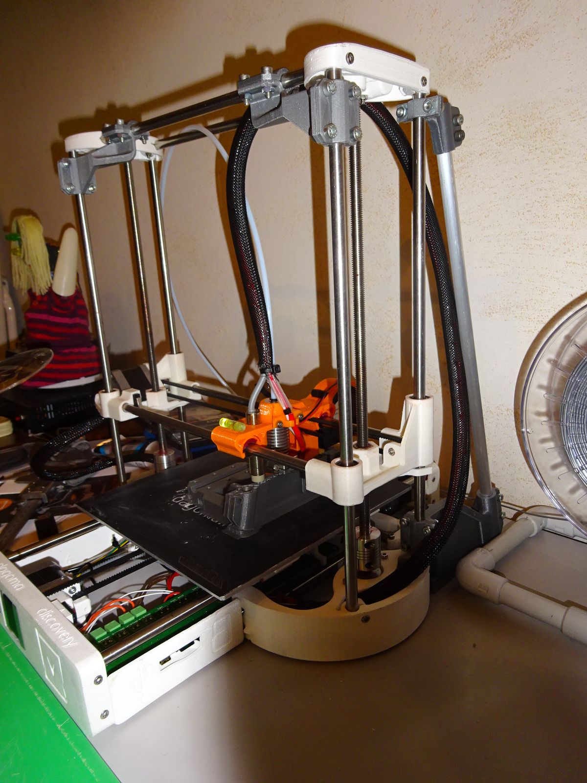

ben moi je les ai installées et le résultat et extra ordinaire ( je suis incapable de réaliser de tel pièces)
plus de vibrations constaté .En  plus l effet esthétique est du plus belle effet .
la stabilité de l ensemble est accrue . merci pour le boulot

Merci de ton retour, j' ai travaillé autant sur l' esthétique et l' intégration au reste du système que sur sur la partie mécanique, c' est important que ce soit beau surtout que c'est des pièces qui ont vocation a rester en place.
Merci aussi de confirmer l' utilité des modifs, parce que si c' est moi qui le dit ça fait je vends ma soupe et ça manque de partialité (mais forcément que mon système est TOP MOUMOUTE B|)
tu verras qu' a l'impression y' a aussi du mieux :ph34r:
Le truc dommage, c' est juste que c'est ce qu' aurai du être la machine en sortie de prod, du moins de mon point de vue (la encore totalement partial :D)

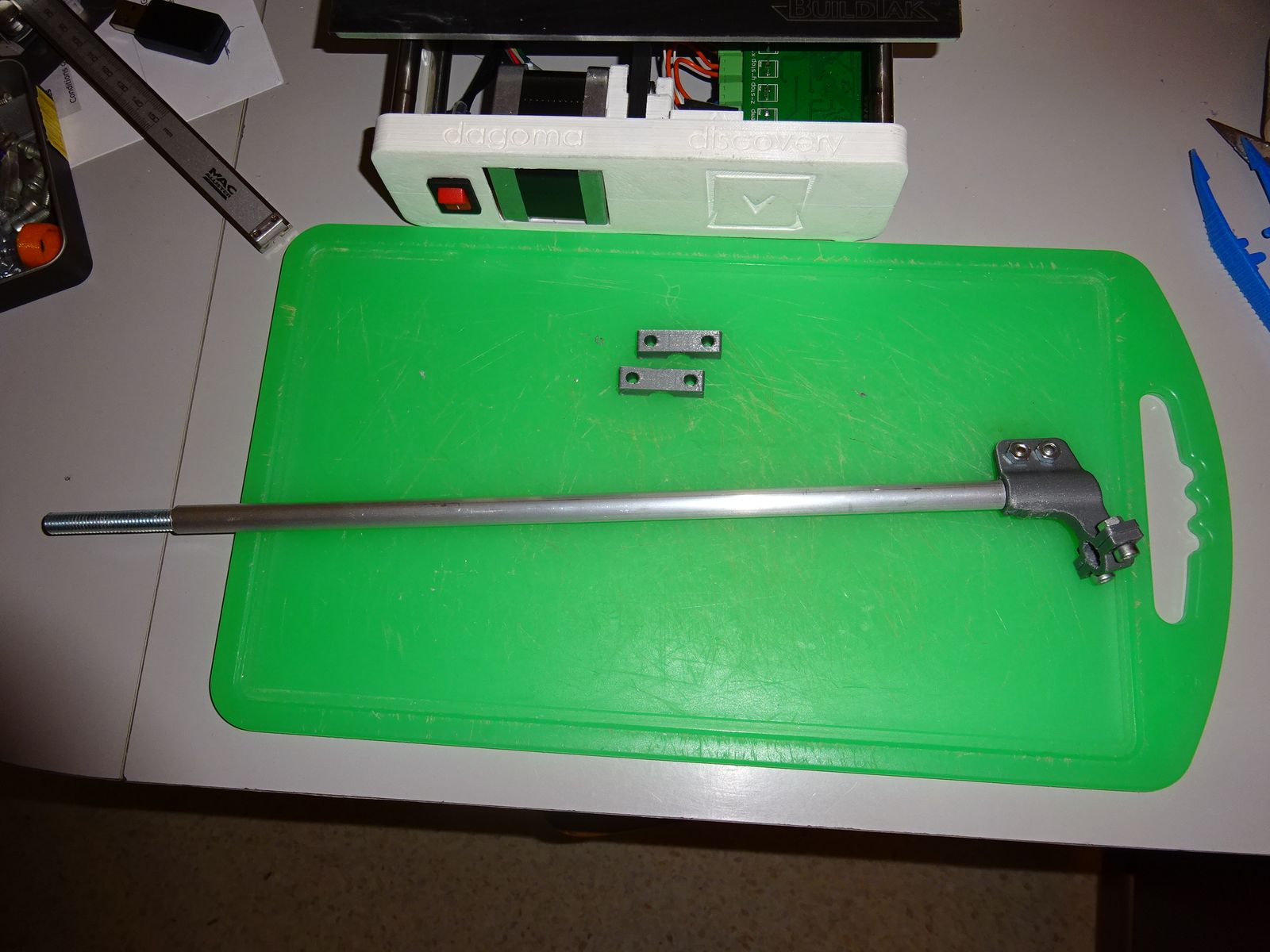

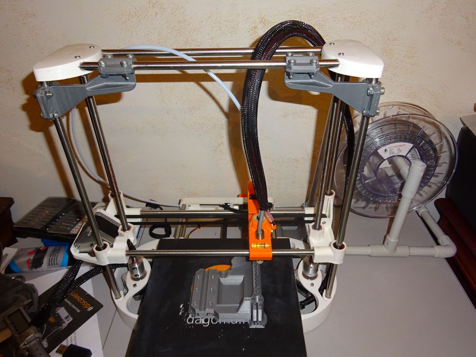

Voici qq photos . pour les barres arrières j ai utilise tige fileté plus tube alu car j'en avait en stock . cela reste tres tres stable
dimension des découpes tige fileté 35.2 et tube 28.1
la conception de DAL est tellement bien pensé qu'on a du mal à imaginer que ça ne fais pas partie du kit d'origine, super beau boulot, ça sera mes premières impressions (quand j'aurais ma Discivery of course) ;-)
