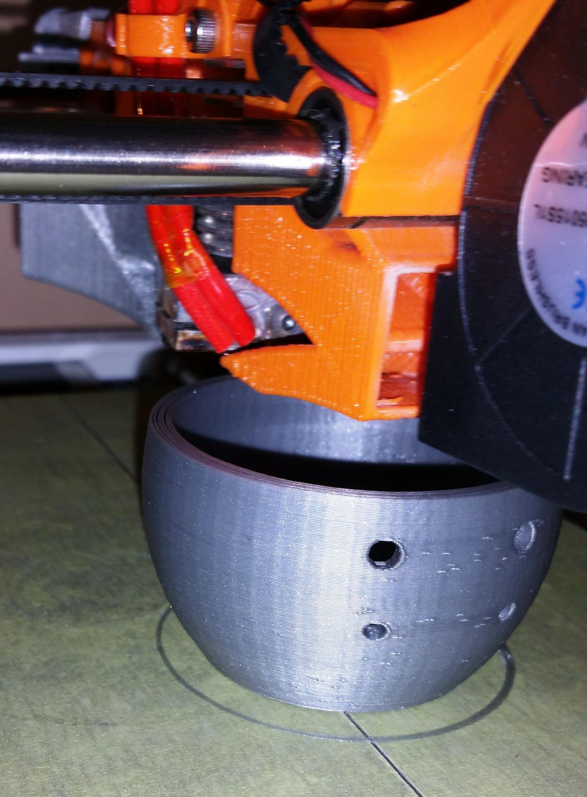

Dal Posté(e) Janvier 5, 2016 Auteur Posté(e) Janvier 5, 2016 Les gars, j'ai eu aucun retour sur les anti wobble vous pensez quoi de l' idée ?

Dal Posté(e) Janvier 5, 2016 Auteur Posté(e) Janvier 5, 2016 il y a 16 minutes, Vincentazerty66 a dit : Bonjour dal et merci pour toute ces amelioration pour la d200 j'ai imprimer les anti wobble mais je ne les et pas encore tester . A tu vue une diference toi qui les a installer . Desoler pour mon francais Ça surprend au premier démarrage parce que, les tiges étant plus libre, ça louvoie un peu plus, après les anti wobble s'agitent, et la tu te dis à ouais quand même y'a comme un léger faux rond sur la tige. Au niveau de l'impression forcément moins de défauts de stries dû aux mouvements parasites. Le but, c'était d'éviter l'usine à gaz en faisant une pièce simple, facile à mettre en place mais je voulais aussi garder le ressort pour le côté sécurité en cas de contact (on sait jamais) et cette fois ci une pièce discrète (vu le hula-hoop pas sur d'avoir reussi) le plus dur à définir c'est la forme et l'épaisseur des 2 bras "amortisseurs". Perso j'en suis pleinement satisfait. Simple et efficace

Dal Posté(e) Janvier 6, 2016 Auteur Posté(e) Janvier 6, 2016 Pour en revenir aux anti wobble un aperçu de la pièce en cours d' impression : Alors wobble ou pas wobble ????
