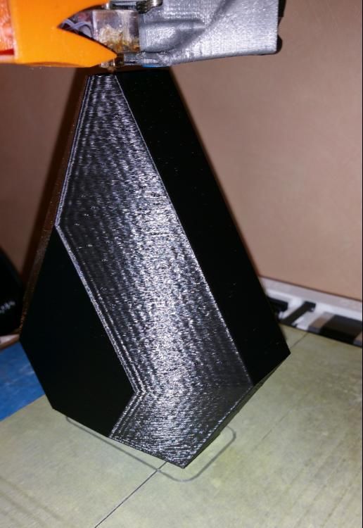

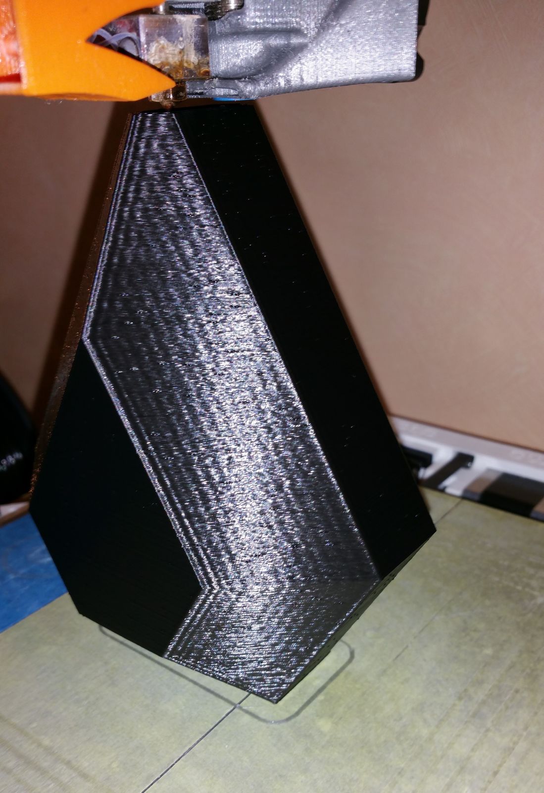

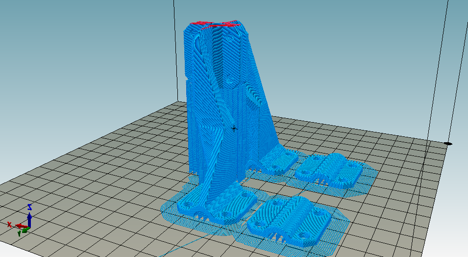

Dal Posté(e) Janvier 7, 2016 Auteur Posté(e) Janvier 7, 2016 (modifié) Test d'une pièce de 150 mm de haut, reste moins de 10 mm à faire environ le résultat a l' air plutôt probant non ? (j' ai tellement de flash que je risque d'avoir l' empreinte de la pièce sur le mur après la photo ) C' était glauque cette impression, avec la soufflerie et la forme de la pièce la machine respirait régulièrement au rythme des passes ..... Mode kéké on C'est en voyant ce résultat qu'on se dit qu' une formule 1 dépend de la machine, de son réglage, mais aussi du pilote ..... Mode kéké off Modifié (le) Janvier 7, 2016 par Dal rajoute sa vanne 2

stan42 Posté(e) Janvier 8, 2016 Posté(e) Janvier 8, 2016 il y a une heure, minipousse01 a dit : Dal, lorsque tu fait des modifs de pièces qu'elles sont tes paramètres dans Cura sur les finitions : remplissage,précision,renfort et accroche ??? Merci. Epaisseur de couche : 0.2 remplissage : 20 % supports : en contact avec le plateau brim : oui cest mieux Allé à mon tour de te faire honneur Dal !!! j'ai enfin finis mes pions star wars, donc je me laisse séduire par tes supports....let's go par contre je viens comme minipousse01, de relire 2 fois le post pour trouver le remplissage ....impression en cours en abs (infil à 18%, je pense que cela ira...) pour les supports Y/Z j'aurai besoin de ton aval pour une modif car je n'est pas la même hauteur que vous..... . 1

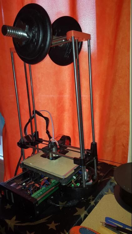

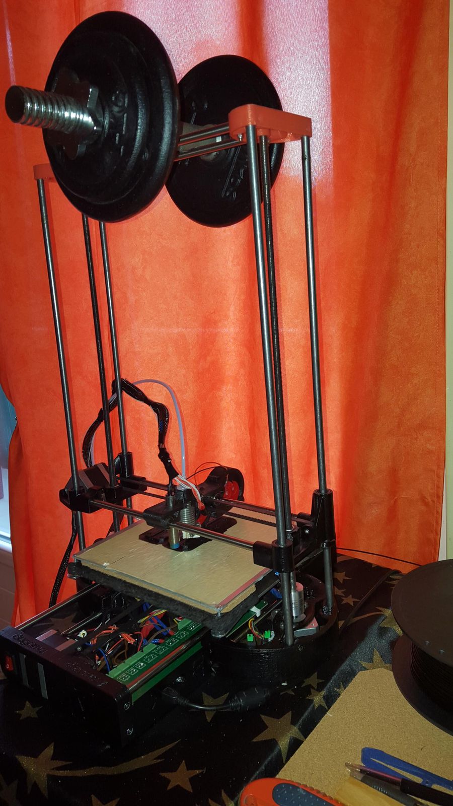

stan42 Posté(e) Janvier 8, 2016 Posté(e) Janvier 8, 2016 (modifié) minipousse01, encore un petit coup de dremel (the cadeau of de noël attation !!!)l ici et là sur 3 pièces + mon traitement et je mettrai des photos dans le bon post. sinon en attendant la fin d'impression des fameux supports, je commençais à en avoir marre moi aussi du mode essorage, voir même marteau piqueur dou travo poublic dou chantierw=======>>> 8 kg sur la tronche, si ça tombe sur le pied, je vais pas faire le malin.......un peu de scotch dans ce monde de brut. Modifié (le) Janvier 8, 2016 par stan42 1
minipousse01 Posté(e) Janvier 8, 2016 Posté(e) Janvier 8, 2016 Putains en plus de faire des impressions 3d elle fait de la muscu en même temps....trop forte ta Dagoma.... elle tourne à la protéine...
Dal Posté(e) Janvier 8, 2016 Auteur Posté(e) Janvier 8, 2016 il y a une heure, stan42 a dit : Epaisseur de couche : 0.2 remplissage : 20 % supports : en contact avec le plateau brim : oui cest mieux Allé à mon tour de te faire honneur Dal !!! j'ai enfin finis mes pions star wars, donc je me laisse séduire par tes supports....let's go par contre je viens comme minipousse01, de relire 2 fois le post pour trouver le remplissage ....impression en cours en abs (infil à 18%, je pense que cela ira...) pour les supports Y/Z j'aurai besoin de ton aval pour une modif car je n'est pas la même hauteur que vous..... . Tout bon pour les paramètres je voulais pas être directif jusque la Pour la modif de pièce donne moi la hauteur sous la pièce du haut.
stan42 Posté(e) Janvier 8, 2016 Posté(e) Janvier 8, 2016 (modifié) et bien aillant perdu de la hauteur avec mon mk3, il va falloir que je remplace mes 4 tiges de 500mm par des plus hautes pour up de nouveau a 350 mini donc, une fois ceci fait je t'enverrai un message pour modifier les inclinaisons, si tu veux bien. Bon bin, déja terminé les premiers supports, c'était rapide et sans bavures, 2h37 top chronos et 10.6M de filament. Edit: je vais aller dans un brico leclerc vers chez moi, tu me conseil quoi en visserie,,, même si c'est déjà écrit quelques part ici, juste pour être bien propre ? Modifié (le) Janvier 8, 2016 par stan42
Dal Posté(e) Janvier 8, 2016 Auteur Posté(e) Janvier 8, 2016 (modifié) Rien que ces 2 la, ça devrait déjà faire du bien (surtout sur une hauteur de 350) tu devrais déjà voir un progrès notable. Tiens moi au courant. Excuse j'avais pas vu ton édit à cause du changement de page. Je valide pour la visserie pour le renfort du bas passe sur 20 de long sur le bas, 16 ça risque de prendre assez court sur le filet. Modifié (le) Janvier 8, 2016 par Dal
