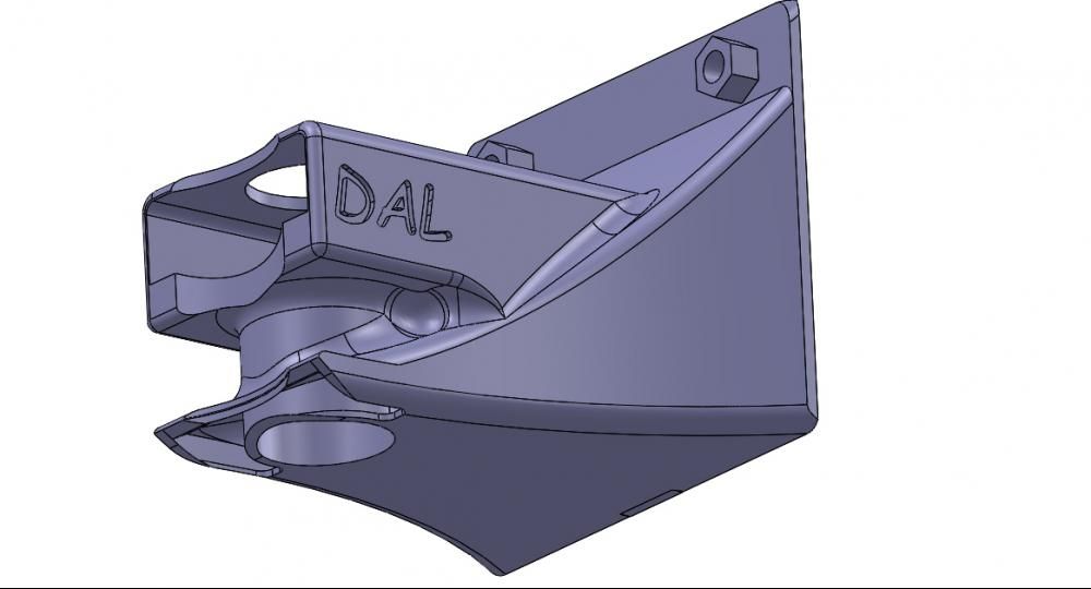

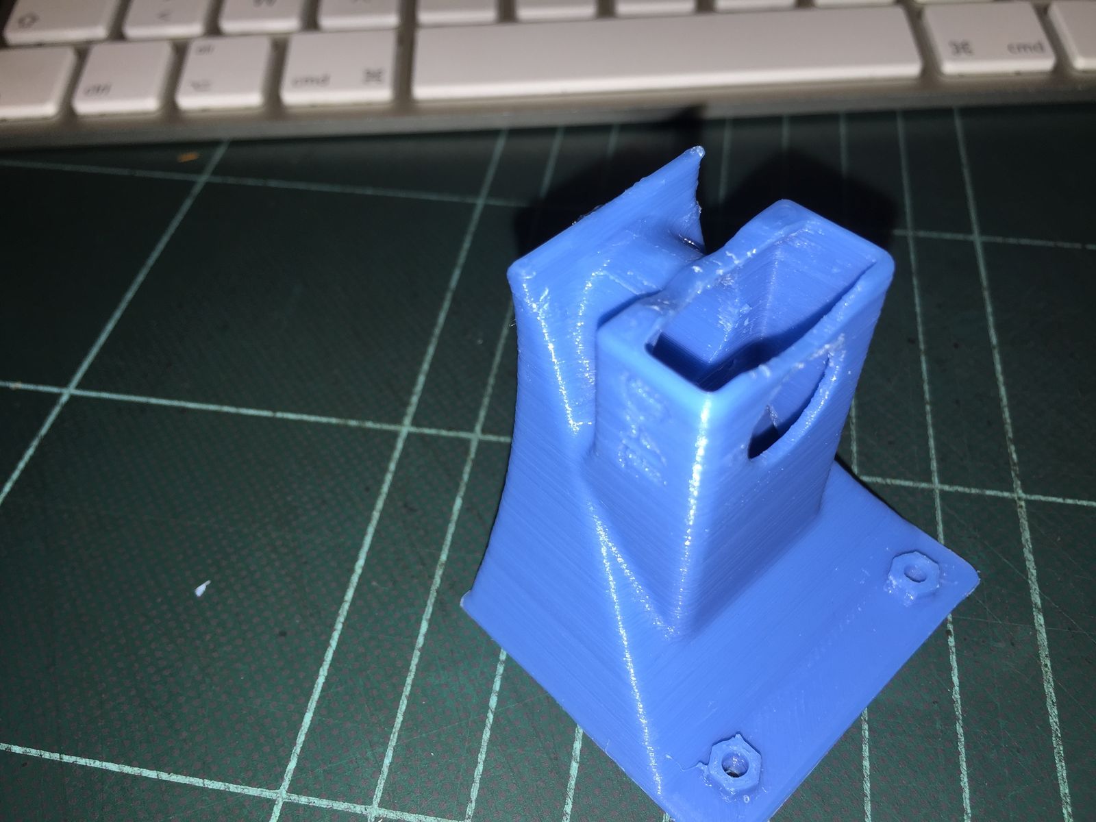

gorbleu Posté(e) Janvier 10, 2016 Posté(e) Janvier 10, 2016 (modifié) Dimensions: 40x40x10mm Tension: DC 12V Courant: 0.1A Température de fonctionnement : -10°C à 60°C Durée de vie à 40°C : 40 000 heures voici mon ventilo rien de spécial... pour moi plus d'air n'est pas plus mal je pense. et ta modif DAL pourrais etre pas mal, mais je pense qu'il faudrait plutôt augmenter le volume du conduit qui me semble trop petit. je pense que modifier le ratio entre le conduit qui refroidi leradiateur et celui qui souffle sur la pièce sera mieux. Modifié (le) Janvier 10, 2016 par gorbleu
La Bidouille Posté(e) Janvier 10, 2016 Posté(e) Janvier 10, 2016 (modifié) J'ai ajouté un lien dans "Liste pièces détachées" (avec un filtre à poussiéres ) Après ce genre de ventilo ont tous les mêmes caractéristiques . Sinon il faut aller voir dans ceux destinés aux cartes vidéos qui pulsent grave (il faut peut etre prévoir dans ce cas d'accrocher la dago sur un support lourd au cas ou...ou une télécommande pour la piloter genre aero glisseur ) mais pas pour le même prix et pas sûr qu'ils soient au même entraxe edit : j'ai ajouté une réf de distributeur matériel de I3D dans "liste pièces détachées" mais il n'y pas de caractéristiques particulières .... çà donne des pistes Modifié (le) Janvier 10, 2016 par La Bidouille modif du contenu
Dal Posté(e) Janvier 10, 2016 Auteur Posté(e) Janvier 10, 2016 D'un modèle a l'autres tu peux avoir des différences parfois surprenantes mais en générale ca passe pour faire le taff. Le mieux est d' attendre d'autres retour et de faire la moyenne des avis.
Ekim Posté(e) Janvier 10, 2016 Posté(e) Janvier 10, 2016 le plus important c est le CFM soit le debit d air @gorbleu c est quoi le cfm de ton ventilateur @Dal tu n a aucune ref sur ton ventilo? @La Bidouille le ventilateur que tu as mis en line à un un CFM de 4.2CFM (ça me parait peut, à voir en test)

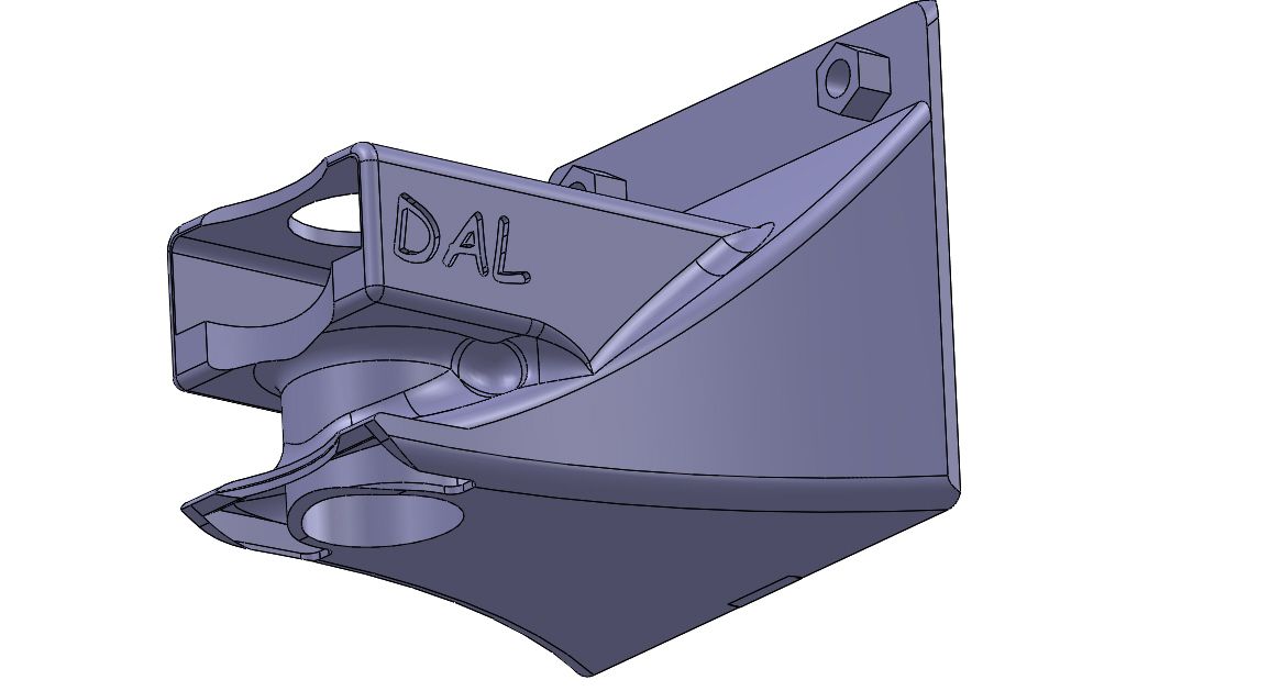

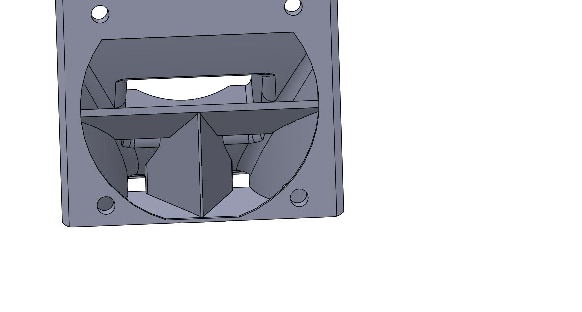

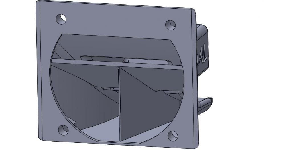

Dal Posté(e) Janvier 10, 2016 Auteur Posté(e) Janvier 10, 2016 (modifié) mais y 'aura moyen : je suis passé d' un angle à environ 170° a un angle de 160 ° dans cette exemple pour la séparation des 2 flux d'air et 150 ici ... Modifié (le) Janvier 10, 2016 par Dal
Dal Posté(e) Janvier 10, 2016 Auteur Posté(e) Janvier 10, 2016 (modifié) il y a 35 minutes, Ekim a dit : le plus important c est le CFM soit le debit d air @gorbleu c est quoi le cfm de ton ventilateur @Dal tu n a aucune ref sur ton ventilo? @La Bidouille le ventilateur que tu as mis en line à un un CFM de 4.2CFM (ça me parait peut, à voir en test) un CFM égal 1.7 M3/H d'après cNET si tu connais un archéologue il peux venir essayer de lire s'il veux ........ j' ai mis la plus face encore net à l' extérieur ca dis 12 V 1W point . Modifié (le) Janvier 10, 2016 par Dal

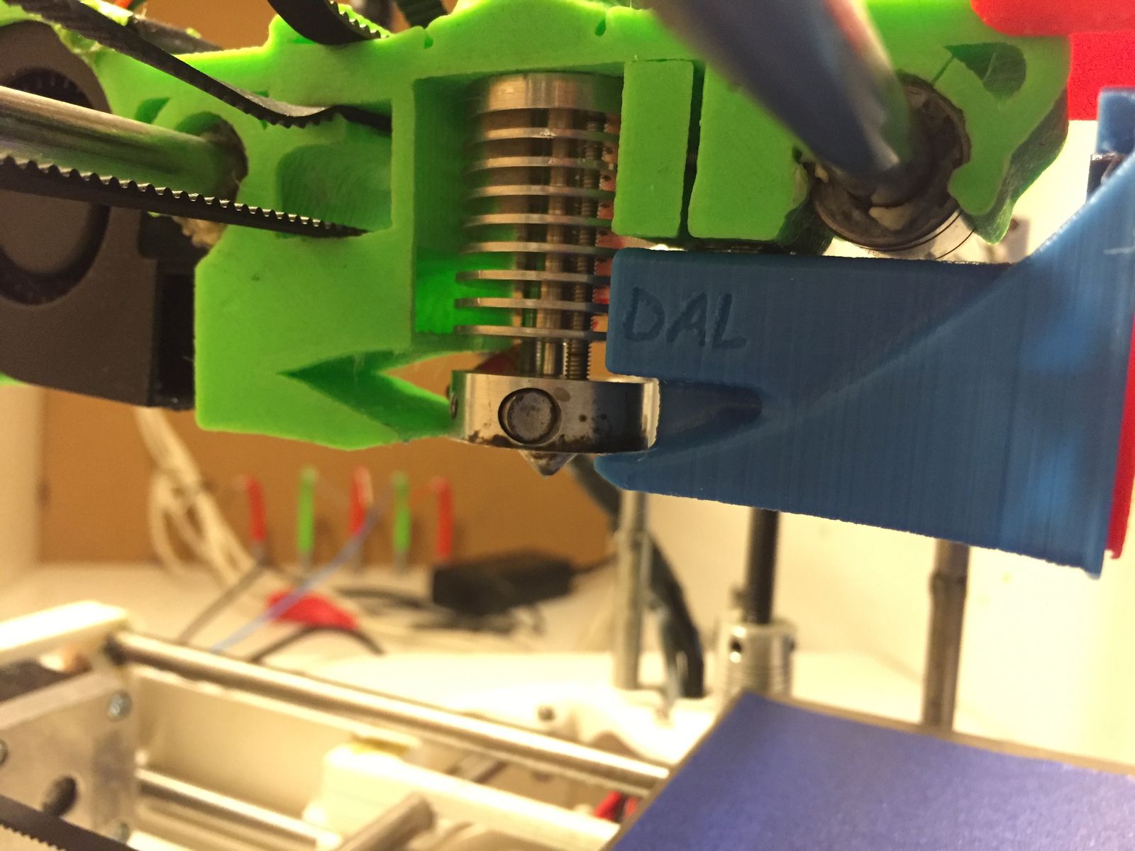

Picaboubx Posté(e) Janvier 10, 2016 Posté(e) Janvier 10, 2016 Salut @Dal Puis je te proposer de récupérer le fichier modifié de ta pièce pour le 2éme ventilo, adaptée à la version S1(tête ronde) avec palpeur de la tête d'impression ? Dit moi comment je peu te l'envoyer. Je préfère que tu le récupère pour centraliser avec tes propres autres pièces. (Fichier de base modifié sous Sketchup + Fichier stl) Je ne l'ai pas encore testé, j'attend de recevoir un ventilo. Je l'ai très peu modifié. J'ai juste supprimer la collerette haute d'emboitement sur le palpeur et pousser vers l'arrière le soufflage en bas de la tête pour que cela passe juste.

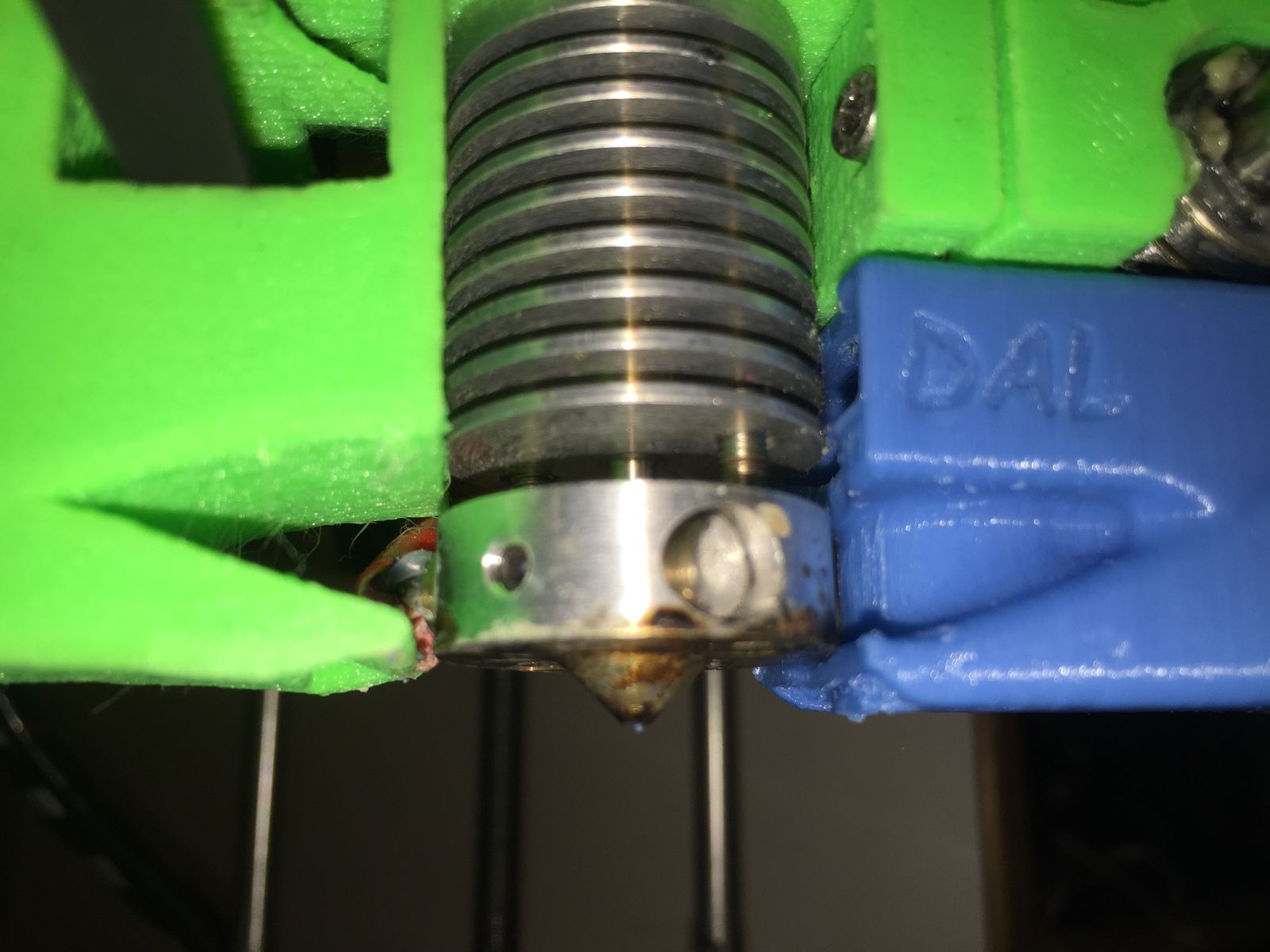

Dal Posté(e) Janvier 10, 2016 Auteur Posté(e) Janvier 10, 2016 (modifié) j' en étais la moi sans avoir la tête pas évident me manquais le diamètre de la tête (élément de chauffe) Modifié (le) Janvier 10, 2016 par Dal
Picaboubx Posté(e) Janvier 10, 2016 Posté(e) Janvier 10, 2016 (modifié) Et moi sans avoir le modèle de base ou la compétence que tu a , je l'ai adapté au mini. Cela passe tout juste, mais je pense que cela doit fonctionner. Je reçois le ventilo en début de semaine je pourrai tester. Modifié (le) Janvier 10, 2016 par Picaboubx
Dal Posté(e) Janvier 10, 2016 Auteur Posté(e) Janvier 10, 2016 Le plus simple je vais voir pour faire un seul modèle compatible pour les 2 modèles ca doit être jouable en ayant les données des 2 modèles de tête. (quitte à devoir faire des modifs autant en profiter )

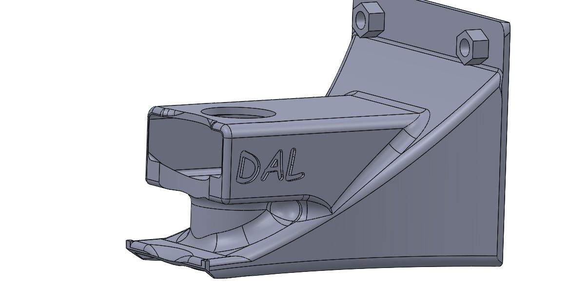

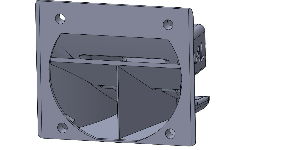

Dal Posté(e) Janvier 10, 2016 Auteur Posté(e) Janvier 10, 2016 (modifié) En prenant en compte les différentes remarques ( plus d'air, plus grand ratio entre les 2 flux, compatibilité avec la S1) j' arrive un modèle de ce genre la : -raccourcissement de la buse de sortie. -augmentation de la surface de soufflage. -relevage du plan de séparation des flux -retrait du congés supérieur du puits du palpeur amélioration du guidage de l' air interne. Modifié (le) Janvier 11, 2016 par Dal 1
gorbleu Posté(e) Janvier 11, 2016 Posté(e) Janvier 11, 2016 (modifié) aller envois le stl ! j'imprime et je te dis si j'ai du mieux @Ekim aucune idée pour le CFM j'ai pas plus d'infos... Modifié (le) Janvier 11, 2016 par gorbleu
Dal Posté(e) Janvier 11, 2016 Auteur Posté(e) Janvier 11, 2016 Le fichier est en ligne j' en ai profité pour en mettre un autre pour guider la tige filetée 1
