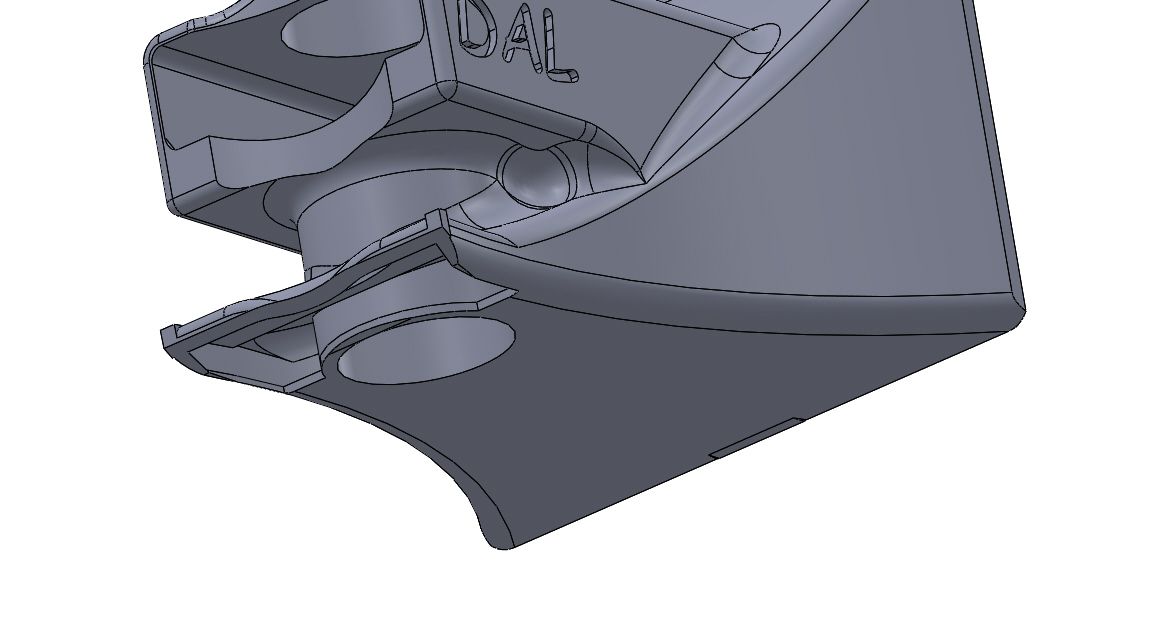

gorbleu Posté(e) Janvier 10, 2016 Posté(e) Janvier 10, 2016 (modifié) petit retour sur le conduit de soufflerie dal il y a un truc qui ne va pas dessus, pas assez d'air sort par la sortie proche de la buse et donc cela ne refroidi pas assez la pièce et donc souci de déformation sur des pièces ronde que je n'ais pas de l'autre coté (coté ventilateur original) tu as d'autres retour la dessus ? ne faudrait t'il pas une buse plus large en bas comme celle de la tete d'origine ? Modifié (le) Janvier 10, 2016 par gorbleu
Dal Posté(e) Janvier 10, 2016 Auteur Posté(e) Janvier 10, 2016 (modifié) il y a 52 minutes, gorbleu a dit : petit retour sur le conduit de soufflerie dal il y a un truc qui ne va pas dessus, pas assez d'air sort par la sortie proche de la buse et donc cela ne refroidi pas assez la pièce et donc souci de déformation sur des pièces ronde que je n'ais pas de l'autre coté (coté ventilateur original) tu as d'autres retour la dessus ? ne faudrait t'il pas une buse plus large en bas comme celle de la tete d'origine ? Ah bon ? pourtant sans être parfait j' ai un mieux de mon côté, j' attendais des retours pour voir, pour ne pas retomber comme au début ou il y avait trop d'air. Je regarde pour une modif, en agrandissant l' ouverture du bas déja Modifié (le) Janvier 10, 2016 par Dal
Dal Posté(e) Janvier 10, 2016 Auteur Posté(e) Janvier 10, 2016 Avec une ouverture de ce style par exemple :

Ekim Posté(e) Janvier 10, 2016 Posté(e) Janvier 10, 2016 de mon coté j ai monté la soufflerie , la pièce ce monte nickel, je n ai pas constaté de déformation. il faut aussi voir le puissance du ventilateur utilisé , malgré qu ils fassent 40mm tu as des capacité tres differente d un model à l autre. je n ai pas encore assez fait d impression pour donner un avis "fiable"

Dal Posté(e) Janvier 10, 2016 Auteur Posté(e) Janvier 10, 2016 (modifié) il y a 9 minutes, Ekim a dit : de mon coté j ai monté la soufflerie , la pièce ce monte nickel, je n ai pas constaté de déformation. il faut aussi voir le puissance du ventilateur utilisé , malgré qu ils fassent 40mm tu as des capacité tres differente d un model à l autre. je n ai pas encore assez fait d impression pour donner un avis "fiable" Possible oui, voir même probable sinon nous aurions aussi le problème, après reste la modif de l' ouverture, tu me dis. Modifié (le) Janvier 10, 2016 par Dal
Ekim Posté(e) Janvier 10, 2016 Posté(e) Janvier 10, 2016 voici les caractéristiques de celui que j utilise : Poids : 14 g/pcs Dimensions : 40x40x10mm Connecteur : PH2.0-2P Tension nominale : dc : 12 V Courant nominal : 0.08 ± 10% Amp Débit d'air : 18.20 - 25.97 CFM ± 10% Bruit : 18 dBA ± 10% Vie : 40 000 heures Câble longueur : 13 cm et aucun soucis constaté actuellement , donc pour ma part pas besoin de modif il serait intéressant de connaitre le débit de ceux qui utilise ton amélioration "ventilateur" , et de voir les débit qui vont bien
