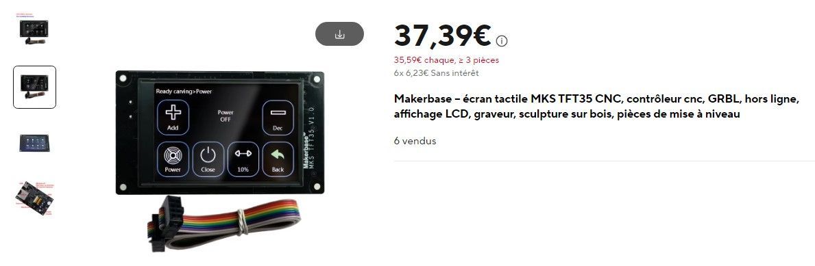

Merci Pommeverte pour ce lien, je suis bien sur smoothie, et l'écran LCD est bien équipé d'un lecteur de carte SD.
Je vais voir si j'avais un fichier config qui tourne avec cette CM et le LCD, je me souviens avoir fait des essais de moteurs et de drivers en utilisant cette CM mais c'était il y a... un certain temps !
Sinon, l'écran MKS TFT 35, quelqu'un sait il s'il pourrait etre compatible avec cette CM
A+
Salut,
Il y a 1 heure, JL3D46 a dit :
logiquement oui puisque:
  1. dans ce message, il est dit que le TFT 35 se configure comme un TFT 32
  2. dans le lien reddit, on peut lire à la 1ère ligne:
Citation
I have a MKS SBASE v1.3 working with Last Smoothieware version + MKS TFT 32
Ca me semble assez clair effectivement ! donc j'ai pas mal d'options pour solutionner le pb.
Je vais d'abord essayer de monter l'écran TFT défectueux sur la CM que j'ai en rechange, on ne sait jamais, c'est peut être la CM qui déraille.
Ensuite je monte/teste l'écran LCD sur mon imprimante (au moins pour dépanner)
Et si j'ai envie de remettre un TFT, le TFT35 devrait faire l'affaire, Y'a plus qu'à !
Merci
A+
Le 23/09/2024 at 17:30, JL3D46 a dit :
Au secours Pascal
j'arrive après la bagarre, oui le MKS TFT 35 est compatible avec la MKS Sbase
Dommage j'ai vendu ma Sbase et l'écran TFT3.5 il n'y a pas longtemps 🫤
J'ai complètement lâché smoothieware depuis un bon moment voir un très long moment, au cas ou je pourrai regarder dans mes archives mais c'est loin tout ça 😉
Après il y a ça ou tout est expliqué pour l'écran TFT 3.2
