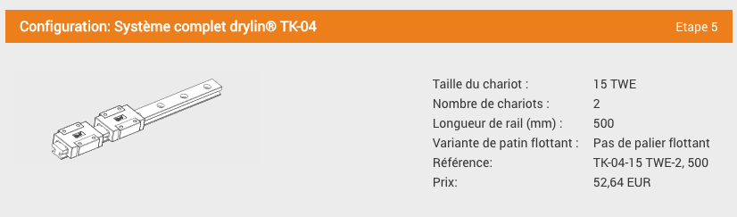

ScotchE67 Posté(e) Février 25, 2018 Posté(e) Février 25, 2018 Tu as les données de déplacement et de contrainte ? A la louche il faut compter dans les 40 € pour le rail et en version de base un peu moins de 20 € pour le chariot. Tu peux regarder les Chariot miniature drylin T TWE-04. Tu as testé ce configurateur : https://www.igus.fr/wpck/19565/DryLin_T_low_profile_guide_configurator

ScotchE67 Posté(e) Février 27, 2018 Posté(e) Février 27, 2018 (modifié) Effectivement @Hebign les paliers polymère sont très silencieux. Mais comme tout système de précision ils demandent une bonne mise en oeuvre. J'ai du mal à croire que le truc posté sur thingiverse soit autre chose que de la poudre aux yeux. Car je ne vois pas en détail les systèmes de fixation des rails sur la structure. Concernant la portée c'est pour ça que j'avais orienté le choix sur le rail TS-04-15 (15 mm). Il ne faut pas oublier que ce n'est pas de l'alu chinois . De toutes façons, sur n'importe quelle machine il ne faut surtout pas oublier que la mise en oeuvre est d'autant plus importante que meilleure est la précision des composants. Un guidage par roues sur un axe carré sera moins précis que des paliers, mais sacrément plus tolérant aux petits écarts de réglages. Modifié (le) Février 27, 2018 par ScotchE67

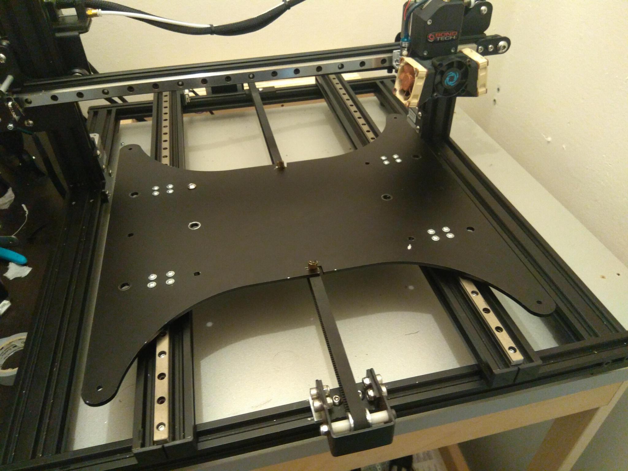

Chris67 Posté(e) Février 27, 2018 Posté(e) Février 27, 2018 Je viens de terminer la mise en place de 2 rails MGN9C avec 4 chariots pour l'axe Y Faut vraiment prendre son temps pour que tout soit en place sans blocage ni points durs Plus qu'a remonter le bed et lancer une impression. En tout cas, lors du démontage des roues, elles étaient déjà bien attaqués
Hebign Posté(e) Février 27, 2018 Posté(e) Février 27, 2018 Si lorsque tu perce les trous pour les chariots tu est pas parfaitement dans l'axe, t'as moyen de récupérer via le chariot en lui même ou pas ?Envoyé de mon SM-A510F en utilisant Tapatalk
Chris67 Posté(e) Février 27, 2018 Posté(e) Février 27, 2018 Le chariot n'a aucun jeu sur le rail, j'ai des trous plus grand que les vis pour pouvoir justement bien faire la mise en place. En plus sur le lien thingiverse, le gars à même pas mis de ressort sous son plateau, juste des entretoises, j'avais jamais vue ça !!
