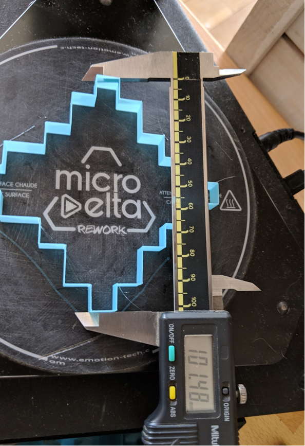

LVB53 Posté(e) Février 2, 2019 Posté(e) Février 2, 2019 Bonjour, je suis nouveau sur ce forum. je rencontre un problème de dimensions sur l'ensemble de mes pièces. les cotes en x et y sont toutes trop grande de environs 1% (plus sur x que y) j'ai pris contact avec le SAV de EMOTION TECH qui me ne fait que me demander de vérifier les éléments basiques (montage, serrages, coulissements) . quelqu'un a t-il déjà rencontré ce problème avec cette imprimante ? merci

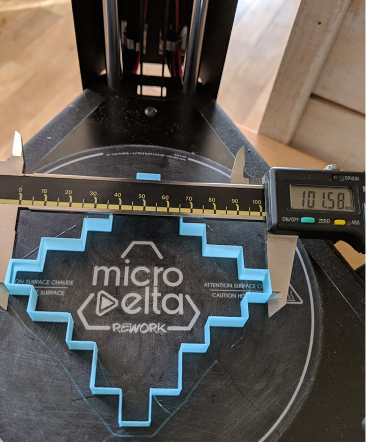

LVB53 Posté(e) Février 3, 2019 Posté(e) Février 3, 2019 merci pour ces retour. c'est bien un problème d'échelle. j'ai calibré mon épaisseur de ligne en jouant sur le débit (elle était de 0.5 mm pour 0.4, j'ai réglé le problème en passant le débit à 87%) par contre j'ai toujours un problème d'échelle: sur un calibre que j'ai réalisé, je mesure sur les différentes cotes (intérieur et extérieur), environ 1% de plus Sur les images si dessous j'ai imprimé le calibre en "Surface" sur CURA même si on retranche les 0.4mm de l’épaisseur de ligne , il y a toujours un peu plus de 1% (et toujours plus fort sur les X) je retrouve les mêmes pourcentages sur les cotes de 10,30,50 et 80mm. j'ai du mal comprendre que 1% de défaut soit courant sur ce type d'impression vu la précision en XY annoncée par le fabricant. Question: ou peut-on régler les problèmes d'echelle dans CURA (hormis faire une echelle sur la pièce avant impression) ?

LVB53 Posté(e) Février 3, 2019 Posté(e) Février 3, 2019 le pied à coulisse est bon. je travaille dans la mécanique de précision et je l'ai donc vérifié sur des cales étalons (plus mesuré mes calibres sur d'autres pieds a coulisse). EMOTION TECH m'a envoyé un fichier gcode pour impression: même pb (cube de 40 de coté mesuré à 40.3 sur un axe et 40.55 sur l'autre. Sinon, le gcode d'un cube de 20x20 prévoit bien des déplacement de -9.8 à +9.8 sur X et Y, ce qu est ok pour un epaisseur de ligne de 0.4. Je viens de faire un démontage/ remontage complet de la machine, huilage... nouvelle impression d'un cube de 20x20: le cube fait 20.15 x 20.20... faut que je refasse un test sur le calibre de 100mm...

LVB53 Posté(e) Février 24, 2019 Posté(e) Février 24, 2019 suite au démontage complet.... je retrouve exactement le même défaut dimensionnel sur mon calibre de 100mm... par contre, je ne vois pas en quoi "on est dans la tolérance". sur leur site, ils annoncent une Précision moyenne (X,Y) 100 microns. là on est à 1580 microns sur 100mm... je suis sur Laval. Je pense aller leur rendre une petite visite lors de LAVAL VIRTUAL fin mars pour avoir plus d'explications.

cmatec Posté(e) Février 27, 2019 Posté(e) Février 27, 2019 @aurelp : si les côtes sont uniformément trop grandes, il faut baisser les step/mm sur ces lignes dans le config.txt alpha_steps_per_mm 80 # Steps per mm for alpha stepper beta_steps_per_mm 80 # Steps per mm for beta stepper gamma_steps_per_mm 80 # Steps per mm for gamma stepper @LVB53 : essaie avec 78.82 (moteur 200 pas et poulie de 20 dents)
LVB53 Posté(e) Février 27, 2019 Posté(e) Février 27, 2019 OK pour le conseil, mais cela va également jouer sur le Z... sinon, suppression du grid et reflash déjà testé .
Alesky Posté(e) Février 27, 2019 Posté(e) Février 27, 2019 Il y a 5 heures, cmatec a dit : essaie avec 78.82 (moteur 200 pas et poulie de 20 dents) Si j'ai bien compris ton astuce, vu qu'il a un problème de 1.5% sur l'échelle, alors t'applique ce 1.5% d'erreur sur le pitch des dents de la courroie ?
cmatec Posté(e) Février 27, 2019 Posté(e) Février 27, 2019 (modifié) @LVB53 : Pour te répondre, une question : ta côte en Z est elle bonne ? @Alesky : j'ai recalculé les step/mm en fonction des côtes réelles obtenues (101.5mm) Modifié (le) Février 27, 2019 par cmatec
