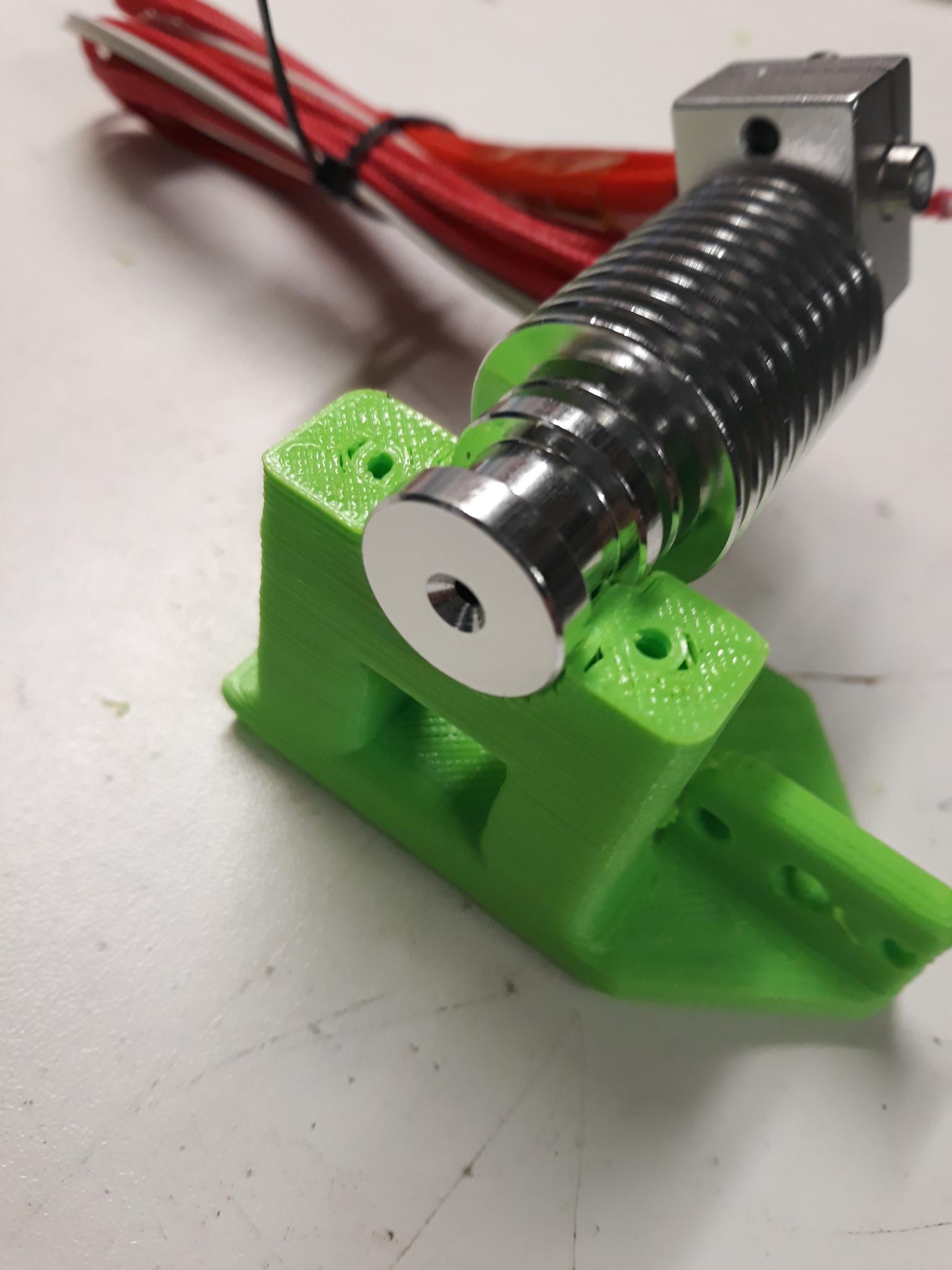

tomg778 Posté(e) Mars 11, 2018 Auteur Posté(e) Mars 11, 2018 bah, t inquiete... mon soucis, c'est maintenant de pouvoir fixer cette e3d v6 asiatique...je cherche, je cherche...
Hervé-34 Posté(e) Mars 11, 2018 Posté(e) Mars 11, 2018 (modifié) Tu as dû regarder dans thingverse s'il y en avait d'autres ? lequel as-tu pris ? Hervé Modifié (le) Mars 11, 2018 par Hervé-34
tomg778 Posté(e) Mars 11, 2018 Auteur Posté(e) Mars 11, 2018 j'arrete pas de chercher un truc qui me conviendrait... j'ai testé celui la :https://www.thingiverse.com/thing:1383913 vais imprimer ca : https://www.thingiverse.com/thing:2516277 j'attend mon tube bowden...trop de poids sur ce chariot...
tomg778 Posté(e) Mars 11, 2018 Auteur Posté(e) Mars 11, 2018 c mieux... 2e partie en cours d impression.
tomg778 Posté(e) Mars 21, 2018 Auteur Posté(e) Mars 21, 2018 Bon ben ca avance, doucement mais ca avance... la e3d est prete a être montée, j'attends les pièces mécaniques pour l'extrudeur, sur vos conseils, je vais passer à l'extrudeur à courroie... et refaire tous les réglages débits et tempé... vous tiens au courant...
tomg778 Posté(e) Mars 23, 2018 Auteur Posté(e) Mars 23, 2018 rah, chuis trop content... passage en e3d v6 validé, impression de l'extrudeur en cours.... photo asap

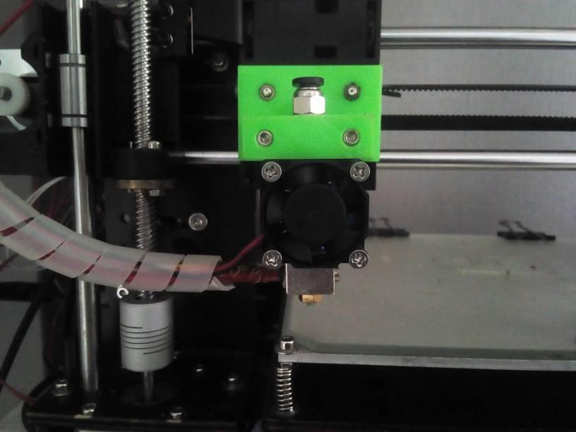

Guillaume3D Posté(e) Mai 24, 2018 Posté(e) Mai 24, 2018 Ta mis comment ton e3dv6 sur l'axe X ? Ta fait un peu comme ça ? Et tu sais si un extrudeur mk8 basique est assez puissant ? Merci ^^Envoyé de mon S55 en utilisant Tapatalk

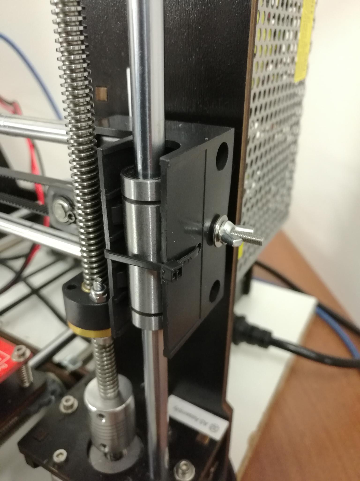

Lavazza Posté(e) Mai 24, 2018 Posté(e) Mai 24, 2018 @Guillaume3D Au vu de ta photo, tu devrais remplacer tes roulements linéaires des supports X ( par exemple le vertical qu'on voit sur ta photo à gauche ) par des 45mm de longueur et les fixer avec au moins un collier ( ou rislan ), en perçant les supports avec un forêt de 3 ou 4 maximum. J'ai remarqué sur cette machine que le roulement fourni est non seulement de mauvaise qualité mais aussi maintenu que par des pseudos-clips. Du coup ils ont un jeu terrible et ton wobble doit être certainement bien augmenté par cette faiblesse. Je te posterai une photo après que je me sois rempli la panse
Guillaume3D Posté(e) Mai 24, 2018 Posté(e) Mai 24, 2018 Ouai merci, moi ce soir c'était pizza Pour les roulement en plus qu'ils soient de mauvaises qualité, je les ait pétés, des billes sont partis. Oups ^^ j'avais vus des dossier sur thingiverse avec les fichier et comme mon imprimante est est Y3176 et non une pro b, il n'y a pas de vis qui retient les roulement. Je viens d'acheter un extrudeur mk8, je vais changer les coirroie et les pignons et tout les roulement par des igus. Et merci pour la photo Envoyé de mon S55 en utilisant Tapatalk
Lavazza Posté(e) Mai 24, 2018 Posté(e) Mai 24, 2018 (modifié) Ca reste du provisoire car je vais imprimer des supports de meilleurs qualité ou me les dessiner. Cependant, le jeu est considérablement réduit de cette manière, et ça revient pas cher Modifié (le) Mai 24, 2018 par Lavazza
Guillaume3D Posté(e) Mai 25, 2018 Posté(e) Mai 25, 2018 Et le wobble à disparu ? Il y avait des petit rebord en haut et en bas des roilepent pour pas qu'ils bougent, tu les a enlever ?
Lavazza Posté(e) Mai 25, 2018 Posté(e) Mai 25, 2018 Je n'ai presque plus de wobble, du moins difficilement perceptible. Et oui, les ergots de maintien je les ai fait péter

Guillaume3D Posté(e) Mai 25, 2018 Posté(e) Mai 25, 2018 @Lavazza Je viens de penser à un truc (oui j'écris depuis le CDi): Les lm8luu tu les à acheter ou récupérer sur l'axe X ? Car comme il y a y a moins de vibration sur l'axe x, je peut chiper les roulement pour le mettre sur l'axe Z et inversement. Oui je veux juste échanger les roulement de l'axe Z avec ceux de l'axe X. C'est faisable ?
Jean-Claude Garnier Posté(e) Mai 25, 2018 Posté(e) Mai 25, 2018 (modifié) Ceux de l'axe X, c'est des courts aussi (enfin je crois) Moi j'écris de chez le dentiste..... Édit : pourquoi tu essaies pas de t'imprimer des Igus, en attendant mieux ? Ça pourra pas être pire ! Modifié (le) Mai 25, 2018 par Jean-Claude Garnier
Lavazza Posté(e) Mai 25, 2018 Posté(e) Mai 25, 2018 Ceux de l'axe X,du moins les miens,sont pourris, les billes à l'intérieur ont du jeu, d'où pas mal de vibration. Ceux de l'axe Z je les ai achetés. @Jean-Claude Garnier a raison, imprime les
