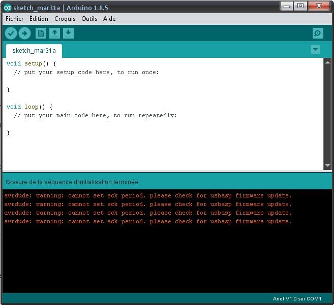

Bud.fr Posté(e) Mars 31, 2018 Partager Posté(e) Mars 31, 2018 Il y a 1 heure, dedefr a dit : J'ai reçu ce jour le petit module qui manquait, j'ai suivi les intructions du tuto, et voilà le résultat : je suis pas loin de foutre tout le bordel à la poubelle. .. ça fait 4 heures que je teste diverses soluce trouvée sur le net, mais rien ne fonctionne ! ! ! Bon, ça va pas t'aider mais j'ai le même problème, 1 carte Anet bloquée, une autre en attente pour faire des essais mais bon ..... Faudrait arriver à savoir ce que ça veut dire "Cannot set sck périod". Et pourquoi il demande un Update alors qu'on a mis les dernier, par Zadig aussi. Ou alors il veut un plus vieux ??? Je sais pas ..... A+ Lien vers le commentaire Partager sur d’autres sites More sharing options...

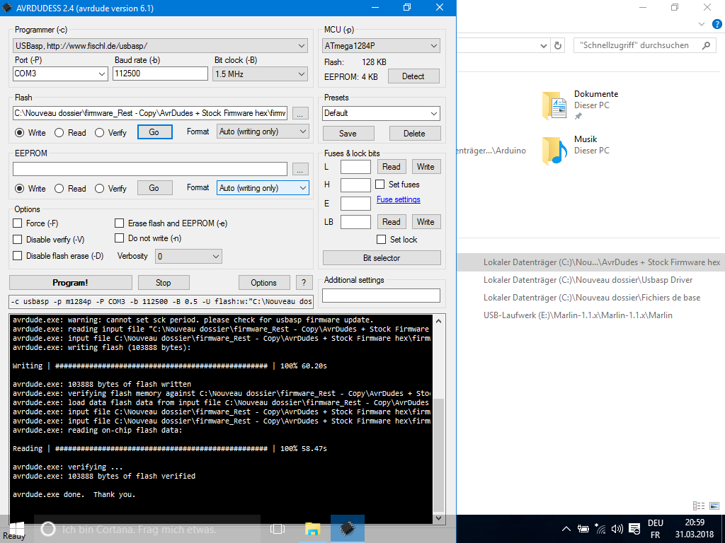

dedefr Posté(e) Mars 31, 2018 Auteur Partager Posté(e) Mars 31, 2018 (modifié) YESSSS C'est bon, je ai réussi avec "avrdudess" ! et un fichier en .hex maintenant, je vais essayer de televerser le Marlin avec le bltouch. . . Modifié (le) Mars 31, 2018 par dedefr 1 Lien vers le commentaire Partager sur d’autres sites More sharing options...
Maeke Posté(e) Mars 31, 2018 Partager Posté(e) Mars 31, 2018 (modifié) Il y a 1 heure, Bud.fr a dit : Bon, ça va pas t'aider mais j'ai le même problème, 1 carte Anet bloquée, une autre en attente pour faire des essais mais bon ..... Faudrait arriver à savoir ce que ça veut dire "Cannot set sck périod". Et pourquoi il demande un Update alors qu'on a mis les dernier, par Zadig aussi. Ou alors il veut un plus vieux ??? Je sais pas ..... A+ C'est pas le driver qu'il demande, mais le firmware de l'usbasp. @dedefr donc il y avait peut-être un problème avec la config de ton logiciel arduino. Bon, tu es revenu avec le firmware stock c'est déjà ça, tiens pendant que j'y pense l'autre carte avait quoi au fait? Modifié (le) Mars 31, 2018 par Maeke Lien vers le commentaire Partager sur d’autres sites More sharing options...

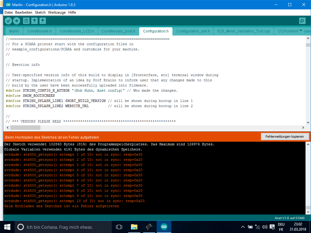

dedefr Posté(e) Mars 31, 2018 Auteur Partager Posté(e) Mars 31, 2018 oki, mais pour l'instant, ça ne televerse pas : j'avais déjà cette erreur, mais je ne me souvien plus comment je l'avais supprimée . . .. Lien vers le commentaire Partager sur d’autres sites More sharing options...
Maeke Posté(e) Mars 31, 2018 Partager Posté(e) Mars 31, 2018 le taux de transfert. Lien vers le commentaire Partager sur d’autres sites More sharing options...

dedefr Posté(e) Mars 31, 2018 Auteur Partager Posté(e) Mars 31, 2018 il y a 43 minutes, Maeke a dit : le taux de transfert. il est pareil des deux cotés. . . . il y a 19 minutes, Janpolanton a dit : @dedefr Pourquoi ton IDE Arduino te parle en Teuton? Je me répond à moi-même, tu es Alsacien W10 est en teuton, alors il s'adapte ! Lien vers le commentaire Partager sur d’autres sites More sharing options...
Maeke Posté(e) Mars 31, 2018 Partager Posté(e) Mars 31, 2018 @dedefrpareil ne suffit pas, il faut qu'il soit à 115200. Lien vers le commentaire Partager sur d’autres sites More sharing options...
dedefr Posté(e) Mars 31, 2018 Auteur Partager Posté(e) Mars 31, 2018 je viens de voir que "avrdude" a installé un truc de "omni 3d printer". . . je pense que ça viens de là, mais où trouver le fichier en ".hex" pour l'anet a8 ?? Lien vers le commentaire Partager sur d’autres sites More sharing options...
Maeke Posté(e) Mars 31, 2018 Partager Posté(e) Mars 31, 2018 omni 3d printer c'est simplement le bootscreen du firmware stock de l'anet A8. Lien vers le commentaire Partager sur d’autres sites More sharing options...

dedefr Posté(e) Avril 1, 2018 Auteur Partager Posté(e) Avril 1, 2018 je sent que je vais pêter un cable, pas moyens de televerser ce fichu "configuration.h" toujours cette erreur de mmmmm comme sur la photo plus haut ! ! gggggrrrrrrrrrrrrrrrrrrrrrrrrrrrrrrrrr ! ! Lien vers le commentaire Partager sur d’autres sites More sharing options...
Maeke Posté(e) Avril 1, 2018 Partager Posté(e) Avril 1, 2018 (modifié) Bon montres ton menu arduino. Et penses à essayer un autre câble usb. Modifié (le) Avril 1, 2018 par Maeke Lien vers le commentaire Partager sur d’autres sites More sharing options...

dedefr Posté(e) Avril 1, 2018 Auteur Partager Posté(e) Avril 1, 2018 et mmmm, toujours cette erreur de mmmmm, j'en ai marrrrrreeeeeeee ! même avec un autre cable usb ! Lien vers le commentaire Partager sur d’autres sites More sharing options...
Maeke Posté(e) Avril 1, 2018 Partager Posté(e) Avril 1, 2018 Montres ton menu ndd! Lien vers le commentaire Partager sur d’autres sites More sharing options...
