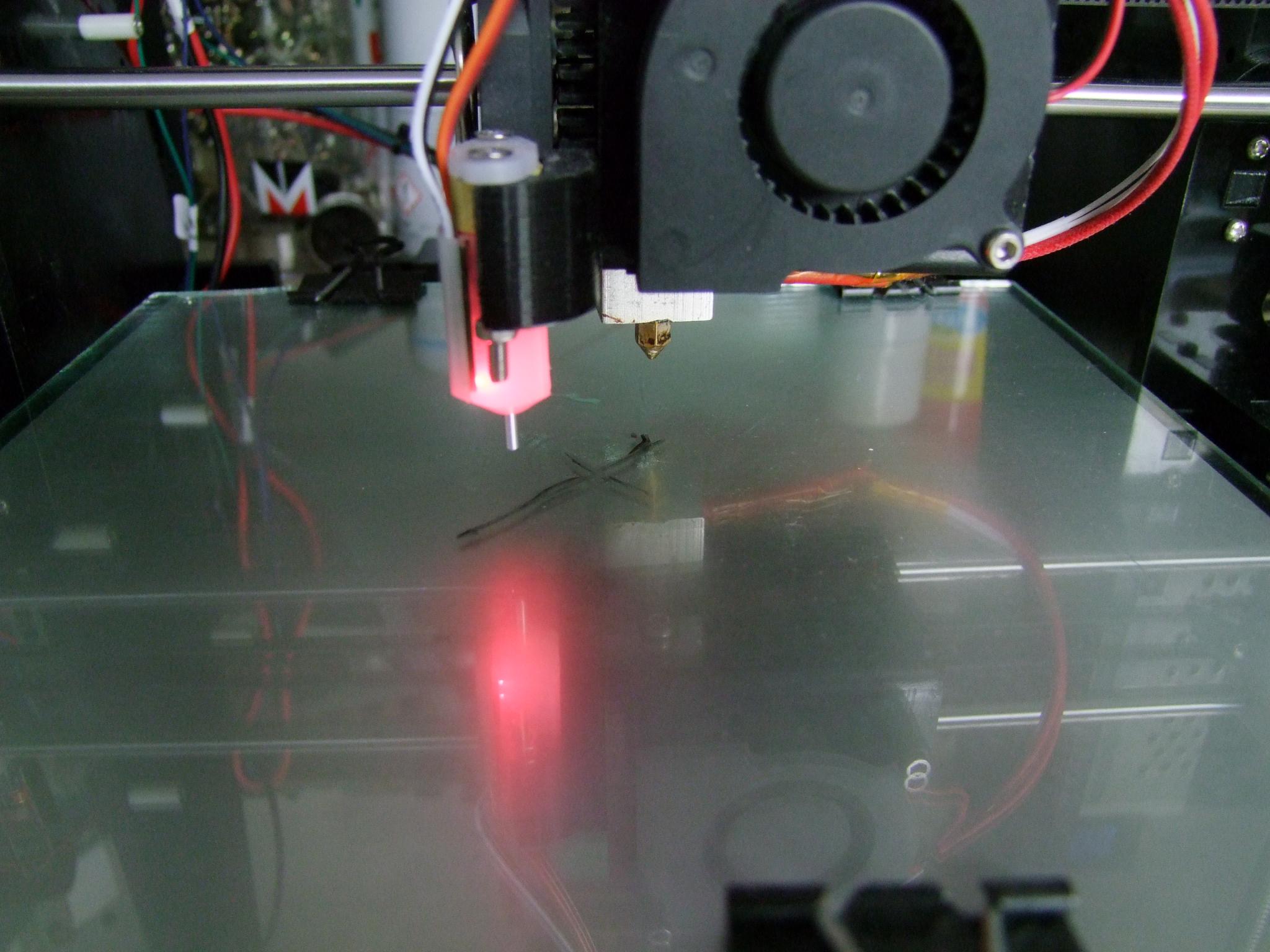

dedefr Posté(e) Avril 9, 2018 Auteur Posté(e) Avril 9, 2018 (modifié) Quand je fait un HOME sur le lcd, voilou où il se trouve. . . . . : le "gribouillage" en forme de croix, indique le centre du plateau donc, quand je fait ce fameux HOME, tout se passe bien, les axes "X et Y" rejoignent leur place, puis tout ce petit monde se déplace là où ils sont sur la photo ! le Z aura fait son nivellement et remonte d'environ 1.5 cm. . . PS : il y a tout de même un petit progrès, non, depuis qu'on est sur ce "bltouch". . . Modifié (le) Avril 9, 2018 par dedefr

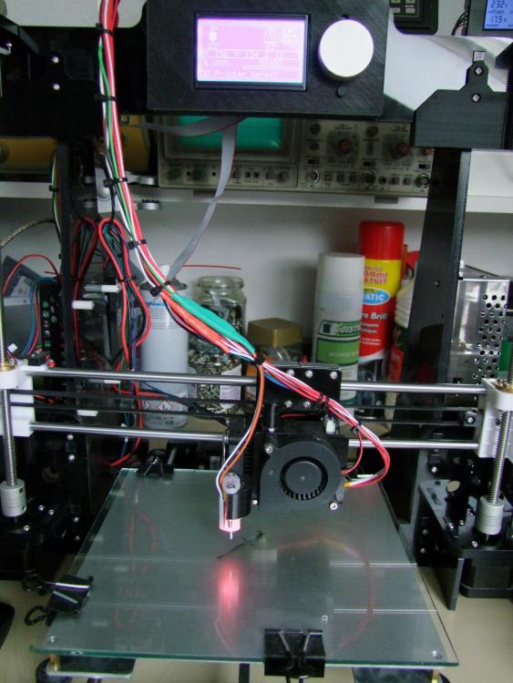

dedefr Posté(e) Avril 9, 2018 Auteur Posté(e) Avril 9, 2018 c'est fait ! sur l'afficheur, il y a : X 152 Y 134 Z 10

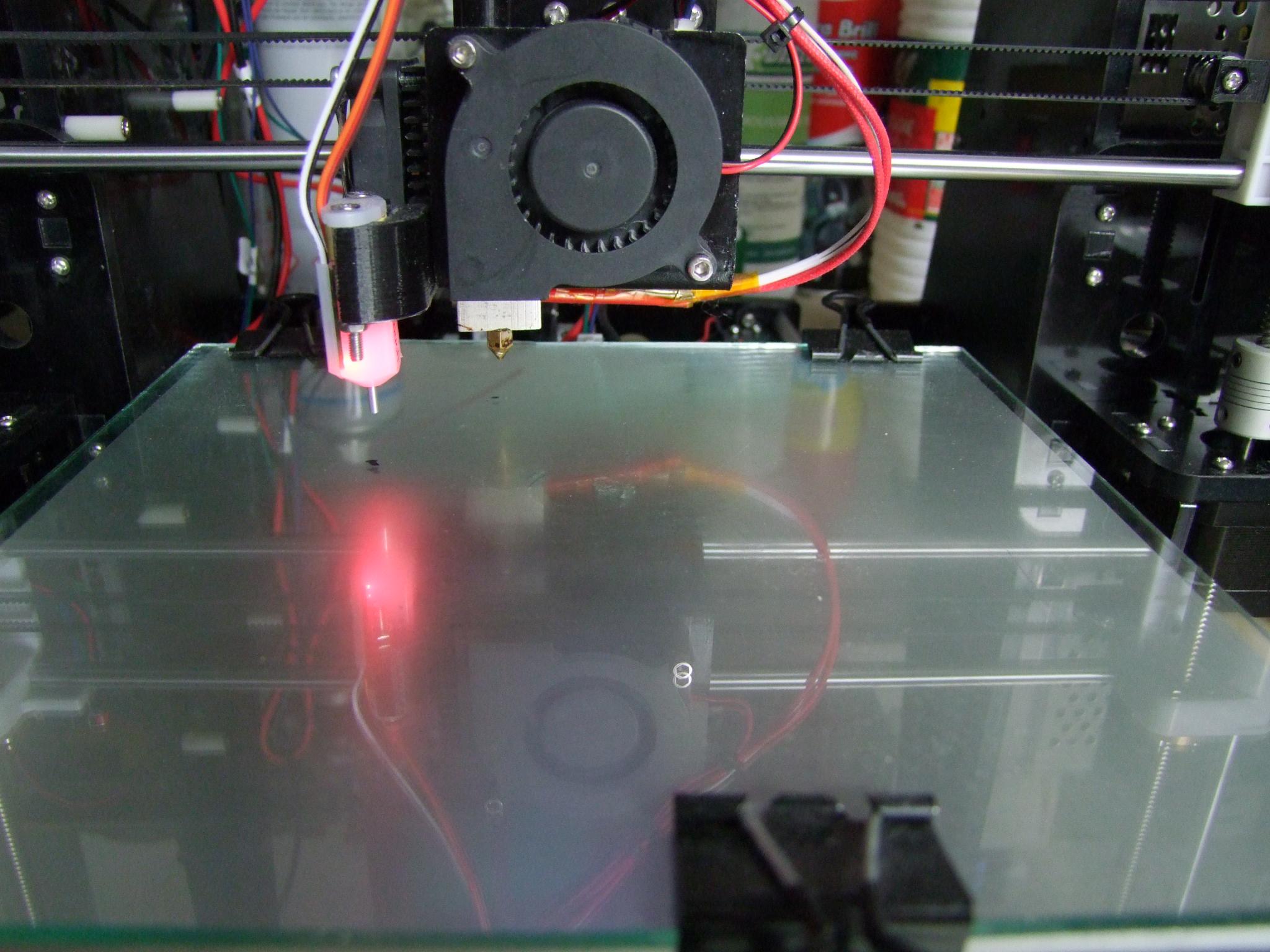

dedefr Posté(e) Avril 9, 2018 Auteur Posté(e) Avril 9, 2018 (modifié) il fait celui de l'a peu près du milieu, puis il va là : on voit clairement qu'il n'est pas là où il devrai être. . . désolé, c'est fou :-( question de règlages dans Marlin ? Modifié (le) Avril 9, 2018 par dedefr
Maeke Posté(e) Avril 9, 2018 Posté(e) Avril 9, 2018 oui, tu as clairement un problème d'offset ou de taille de plateau.
papa50 Posté(e) Avril 9, 2018 Posté(e) Avril 9, 2018 il y a 36 minutes, dedefr a dit : c'est fait ! sur l'afficheur, il y a : X 152 Y 134 Z 10 Dede tu as quand même un joli bébé !! Sympa la façon d'attacher les câbles Très propre !!!! 1
dedefr Posté(e) Avril 9, 2018 Auteur Posté(e) Avril 9, 2018 perso, je ne voit pas où est le souci. . .
dedefr Posté(e) Avril 9, 2018 Auteur Posté(e) Avril 9, 2018 il y a 2 minutes, papa50 a dit : Dede tu as quand même un joli bébé !! Sympa la façon d'attacher les câbles Très propre !!!! merci, et t'a pas vu le cablage dans la boiboite où il y a les deux mosfet et la carte maman !
dedefr Posté(e) Avril 9, 2018 Auteur Posté(e) Avril 9, 2018 il y a 1 minute, pataboat a dit : courage tu y es presque presque, mais pas tout à fait
papa50 Posté(e) Avril 9, 2018 Posté(e) Avril 9, 2018 il y a 1 minute, dedefr a dit : merci, et t'a pas vu le cablage dans la boiboite où il y a les deux mosfet et la carte maman ! Oui je l'ai vu nickel propre, je t'ai copié Pour le rangement des câbles 😉
