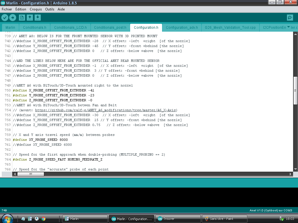

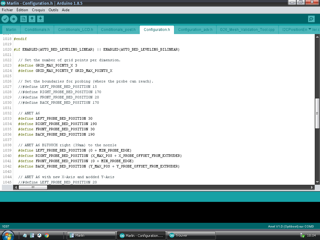

pataboat Posté(e) Avril 9, 2018 Partager Posté(e) Avril 9, 2018 (modifié) il y a 15 minutes, dedefr a dit : hé non, il n'y avais pas d'offset d'indiqué. . . pour leq paramètres, j'ai suivi le tuto qui a été donné plusieurs fois ! le support : clicationnez En gros cela devrait ressembler à peu près à cela Offsets for BLTouch sensors 693 X_PROBE_OFFSET_FROM_EXTRUDER -26 // X offset: -left +right [of the nozzle] 694 Y_PROBE_OFFSET_FROM_EXTRUDER -40 // Y offset: -front +behind [the nozzle] et 924 LEFT_PROBE_BED_POSITION 25 925 RIGHT_PROBE_BED_POSITION 194 926 FRONT_PROBE_BED_POSITION 20 927 BACK_PROBE_BED_POSITION 170 et activer la ligne 881 en enlevant les // les autres lignes c'est 647 à activer en enlevant les // 778 même chose 815 même chose 881 même chose 930 activer et laisser a 10 et 1041 à activer aussi tu verifies, tu flashes et tu n'as plus que le Z à faire avec Pronterface Modifié (le) Avril 9, 2018 par pataboat Lien vers le commentaire Partager sur d’autres sites More sharing options...
dedefr Posté(e) Avril 9, 2018 Auteur Partager Posté(e) Avril 9, 2018 voilou ce que j'ai : Lien vers le commentaire Partager sur d’autres sites More sharing options...

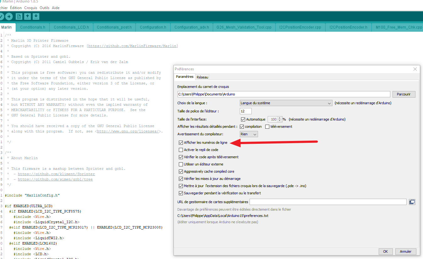

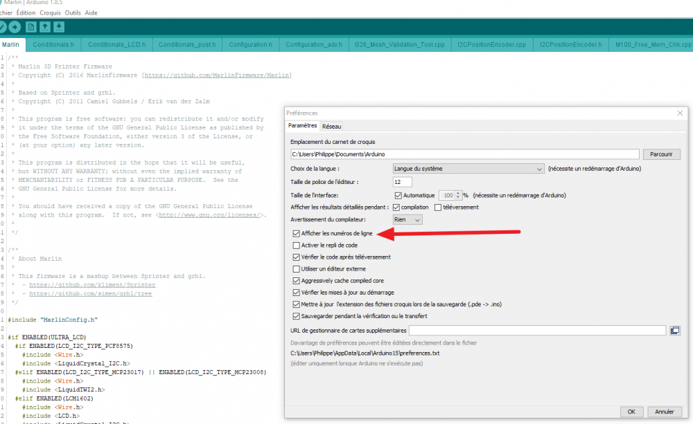

Philippe Chaumont Posté(e) Avril 9, 2018 Partager Posté(e) Avril 9, 2018 (modifié) les numéros de ligne apparaissent si tu sélectionnes cela dans les paramètres de Arduino Philippe Modifié (le) Avril 9, 2018 par Philippe Chaumont Lien vers le commentaire Partager sur d’autres sites More sharing options...
pataboat Posté(e) Avril 9, 2018 Partager Posté(e) Avril 9, 2018 oui mais ses numéros sont différents de miens Lien vers le commentaire Partager sur d’autres sites More sharing options...
Philippe Chaumont Posté(e) Avril 9, 2018 Partager Posté(e) Avril 9, 2018 (modifié) il y a 5 minutes, pataboat a dit : oui mais ses numéros sont différents de miens Parce qu'il y a plus ou moins de lignes dans ton fichier config.h . En fait les seules lignes utiles sont celles qui ne sont pas des commentaires (donc soit ne commençant pas par //, soit pas encadrées par /* et */). Donc les autres pevent être enlevées (mais ce n'est pas recommandé, les commentaires sont utiles si tu veux modifier ton fichier) // ceci est une ligne de commentaire /* toutes ces lignes sont des commentaires */ Philippe Modifié (le) Avril 9, 2018 par Philippe Chaumont Lien vers le commentaire Partager sur d’autres sites More sharing options...
pataboat Posté(e) Avril 9, 2018 Partager Posté(e) Avril 9, 2018 (modifié) Moi je suis parti d'une version neuve de 1.1.8, (http://marlinfw.org/meta/download/) je n'ai rien modifié à part les lignes du capteur citées plus haut et ça ne ressemble pas du tout. @dedefrC'est normal que tu ais choisi la carte Anet V1 avec optiboot ? Modifié (le) Avril 9, 2018 par pataboat Lien vers le commentaire Partager sur d’autres sites More sharing options...
Maeke Posté(e) Avril 9, 2018 Partager Posté(e) Avril 9, 2018 (modifié) C'est le Marlin unifié de th3d. Edit, non, c'est pas ça, je sais pas d'où ça sort. Modifié (le) Avril 9, 2018 par Maeke Lien vers le commentaire Partager sur d’autres sites More sharing options...
dedefr Posté(e) Avril 9, 2018 Auteur Partager Posté(e) Avril 9, 2018 ça viens de là : Lien vers le commentaire Partager sur d’autres sites More sharing options...
Maeke Posté(e) Avril 9, 2018 Partager Posté(e) Avril 9, 2018 attention, ne pas prendre un Marlin pour la A6, la A6 et la A8 sont physiquement différentes. Lien vers le commentaire Partager sur d’autres sites More sharing options...
pataboat Posté(e) Avril 9, 2018 Partager Posté(e) Avril 9, 2018 C'est une config A6 c'est sans doute ce qui explique la différence Lien vers le commentaire Partager sur d’autres sites More sharing options...
dedefr Posté(e) Avril 9, 2018 Auteur Partager Posté(e) Avril 9, 2018 voilou l'erreur. . . . anet A6 alors que la mienne est un anet A8. . . . bon, ben me revoilou au départ. . . . pfff mea culpa mea maxima culpa, comme disait l'autre ! Lien vers le commentaire Partager sur d’autres sites More sharing options...
