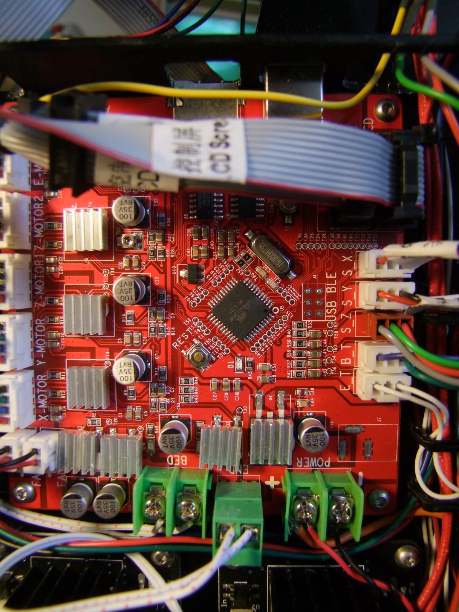

dedefr Posté(e) Avril 5, 2018 Auteur Posté(e) Avril 5, 2018 (modifié) Bon, je suis le tuto que Maeke m'avais donné, tout va bien jusqu'au G28, les axes Y et Y vont au Home, la Z fonce dans le plateau. . . . je dois surement louper un truc ??? Modifié (le) Avril 5, 2018 par dedefr
Maeke Posté(e) Avril 5, 2018 Posté(e) Avril 5, 2018 tu peux faire une photo de tes branchements sur la carte? Tu as bien utilisé le bon pin pour ton lcd?
dedefr Posté(e) Avril 5, 2018 Auteur Posté(e) Avril 5, 2018 (modifié) oui, le pin 29 voilou quand je démarre la machine, le bl s'allume, descends et remonte deux fois. . . Modifié (le) Avril 5, 2018 par dedefr
Maeke Posté(e) Avril 5, 2018 Posté(e) Avril 5, 2018 Là je vois plus, n'ayant pas de bl-touch moi-même je ne peux pas t'en dire plus.
dedefr Posté(e) Avril 5, 2018 Auteur Posté(e) Avril 5, 2018 9a ne fait rien, tu m'a déjà tellement aidé, sans tes conseils, je n'y sera probablement point arrivé à ce stade !

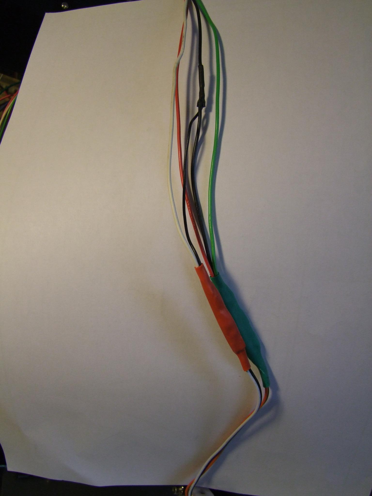

Janpolanton Posté(e) Avril 5, 2018 Posté(e) Avril 5, 2018 Le connecteur entouré, c'est une rallonge qui a été utilisée? Est-ce qu'elle est dans le bon sens car il n'y a pas l'air d'avoir de détrompeur sur ce connecteur.

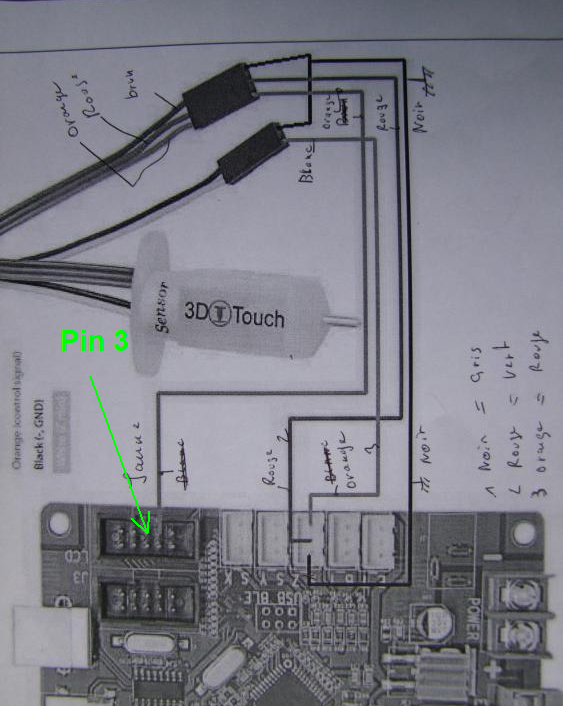

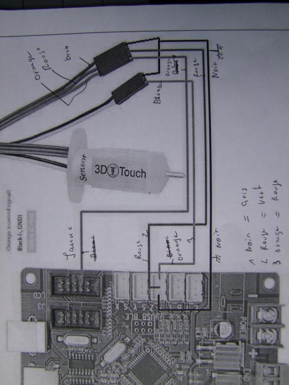

dedefr Posté(e) Avril 5, 2018 Auteur Posté(e) Avril 5, 2018 oui, c'est un prolongateur, c'est le seul connecteur 3 fils que j'ai trouvé dans mon b... voilou le plan de cablage : et le cablage en vrai : verdict ?
Janpolanton Posté(e) Avril 5, 2018 Posté(e) Avril 5, 2018 Le schéma de branchement en noir et blanc est difficile à suivre mais néanmoins, il n'y a pas d'erreur de câblage. Par contre je me pose des question sur le fil signal qui va sur la pin 3 du connecteur LCD. On dirait qu'elle est sur la pin 2 sur ton plan
dedefr Posté(e) Avril 5, 2018 Auteur Posté(e) Avril 5, 2018 je vais décabler le bltouch demain, et refaire avec les bonnes couleurs !
dedefr Posté(e) Avril 5, 2018 Auteur Posté(e) Avril 5, 2018 (modifié) oki, ce fut ça, inversion des deux connecteurs pour l'écran. . . . pfffffff, nul je suis ! Modifié (le) Avril 5, 2018 par dedefr
