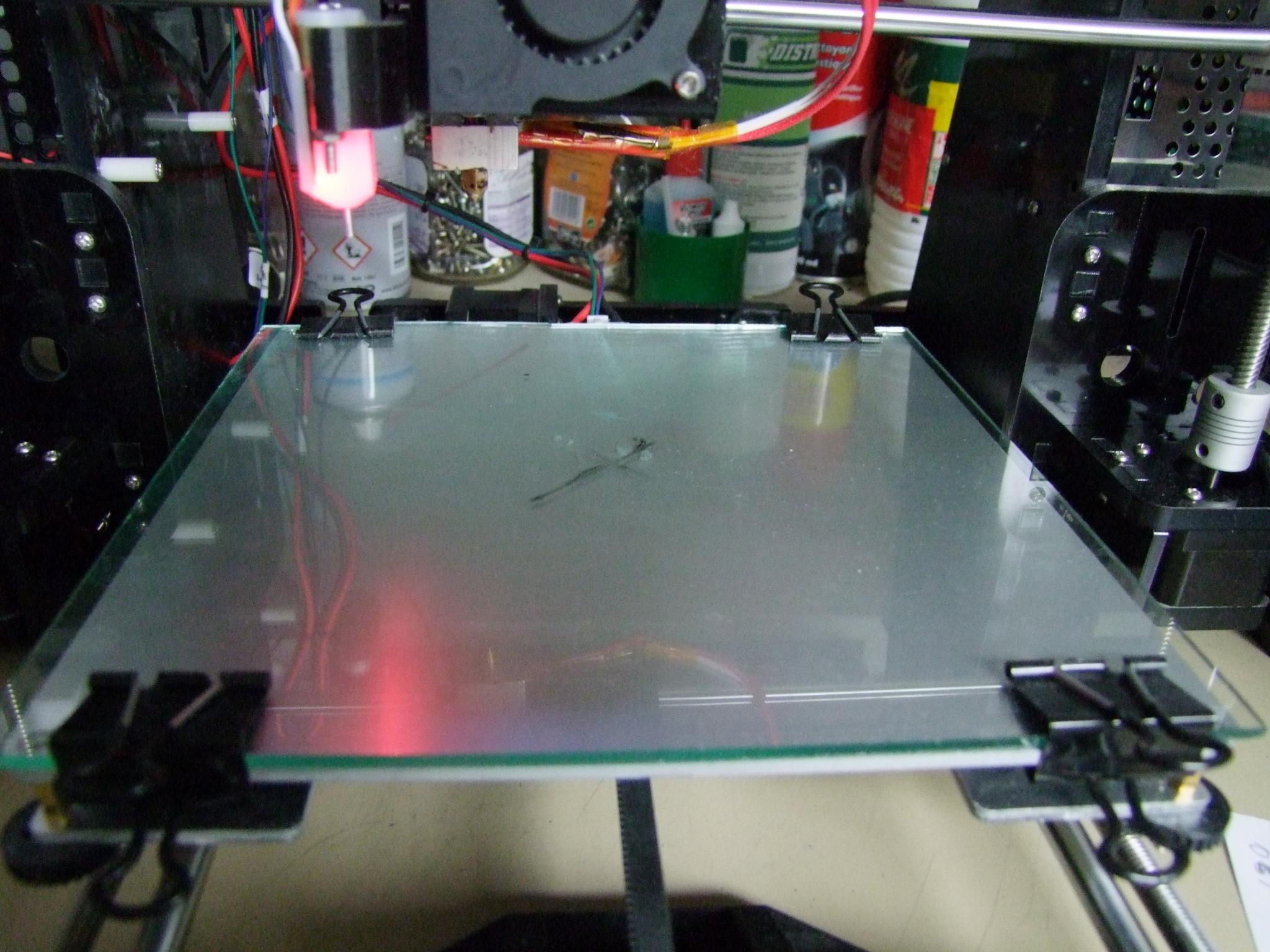

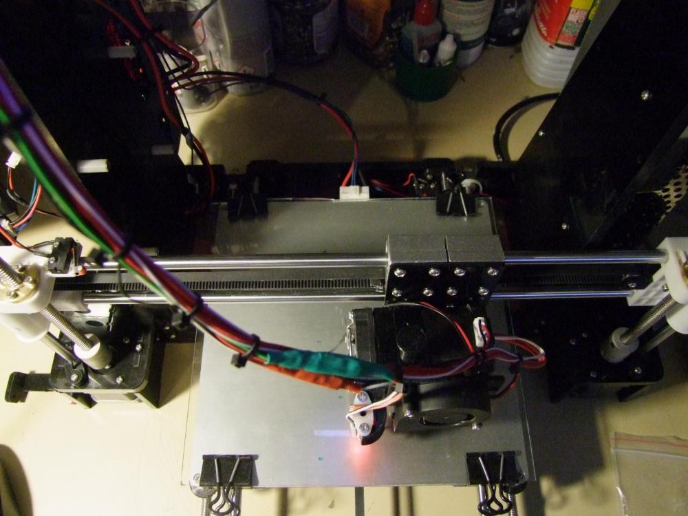

dedefr Posté(e) Avril 10, 2018 Auteur Posté(e) Avril 10, 2018 après le G28 home all, voilou la position : je préfère documenter, pour éviter des erreurs
Maeke Posté(e) Avril 10, 2018 Posté(e) Avril 10, 2018 tes pinces vont gêner pour le G29, elles sont beaucoup trop grosses.
dedefr Posté(e) Avril 10, 2018 Auteur Posté(e) Avril 10, 2018 pour le tuto, je continue ? j'ai pas plus petites, je pourrai les déplacer sur les cotés ?
Maeke Posté(e) Avril 10, 2018 Posté(e) Avril 10, 2018 pour le test, on a pas besoin de la vitre, je veux juste vérifier que tous les points sont sur le plateau.

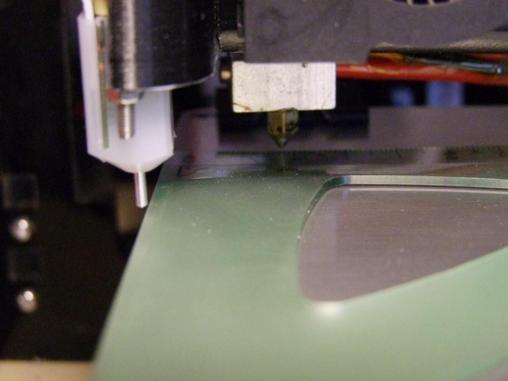

dedefr Posté(e) Avril 10, 2018 Auteur Posté(e) Avril 10, 2018 règlage fait : Connecting... start Printer is now online. echo:Marlin 1.1.8 echo: Last Updated: 2017-12-25 12:00 | Author: (Bob Kuhn, Anet config) echo:Compiled: Apr 10 2018 echo: Free Memory: 11574 PlannerBufferBytes: 1232 echo:V47 stored settings retrieved (614 bytes; crc 13364) echo:SD init fail Setting bed temperature to 60.000000 degrees Celsius. >>> M851 Z0 SENDING:M851 Z0 echo:Probe Z Offset: 0.00 >>> M500 SENDING:M500 echo:Settings Stored (614 bytes; crc 13364) >>> M501 SENDING:M501 echo:V47 stored settings retrieved (614 bytes; crc 13364) >>> M211 S0 SENDING:M211 S0 echo:Soft endstops: Aus Min: X-33.00 Y-10.00 Z0.00 Max: X220.00 Y220.00 Z240.00 >>> G28 SENDING:G28 >>> G1 X136 Y70 Z0 SENDING:G1 X136 Y70 Z0 >>> M851 Z-1.19 SENDING:M851 Z-1.19 echo:Probe Z Offset: -1.19 >>> M211 S1 SENDING:M211 S1 echo:Soft endstops: Ein Min: X-33.00 Y-10.00 Z0.00 Max: X220.00 Y220.00 Z240.00 >>> M500 SENDING:M500 echo:Settings Stored (614 bytes; crc 16495) c'est bon ? et maintenant, je quoi ?
