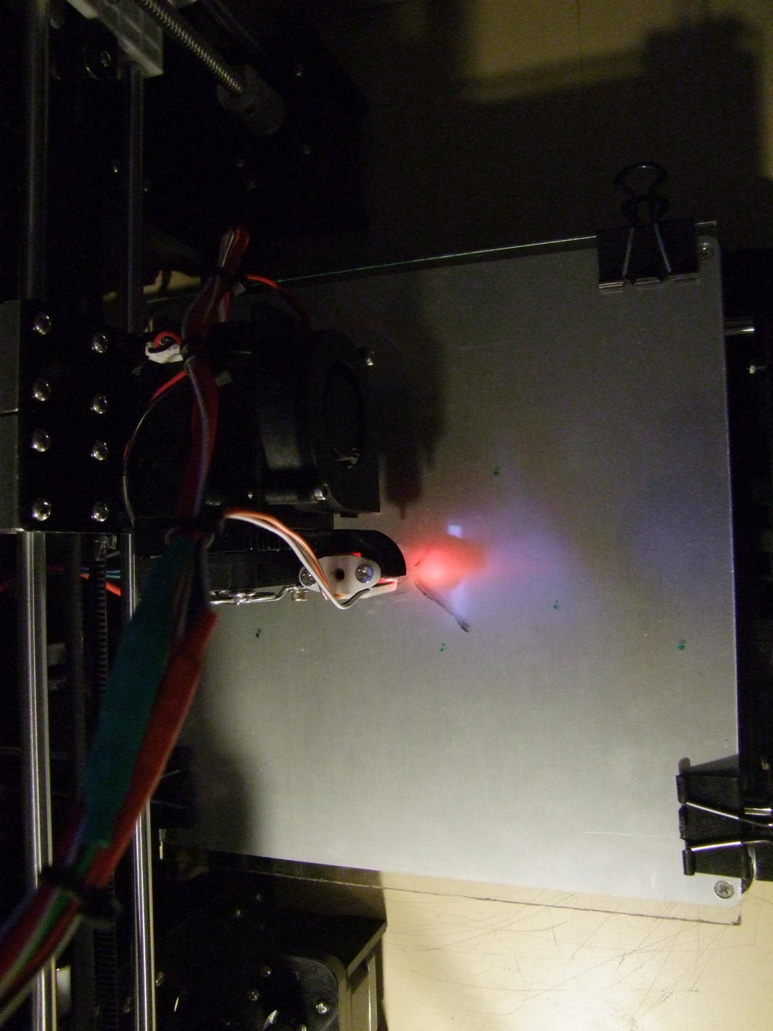

dedefr Posté(e) Avril 10, 2018 Auteur Partager Posté(e) Avril 10, 2018 pas besoin de vidéo, quand je fait un "bed leveling" le premier point n'est pas au centre du plateau, cemme sur le photo plus haut ! le deuxième, est carrément dans le vide, j'ai dut l'arrêter en urgence. . . je pense qu'il y a un paramètre qui n'est pas bon dans Marlin. . . je sent qu'on est pas loin du but. . . Lien vers le commentaire Partager sur d’autres sites More sharing options...

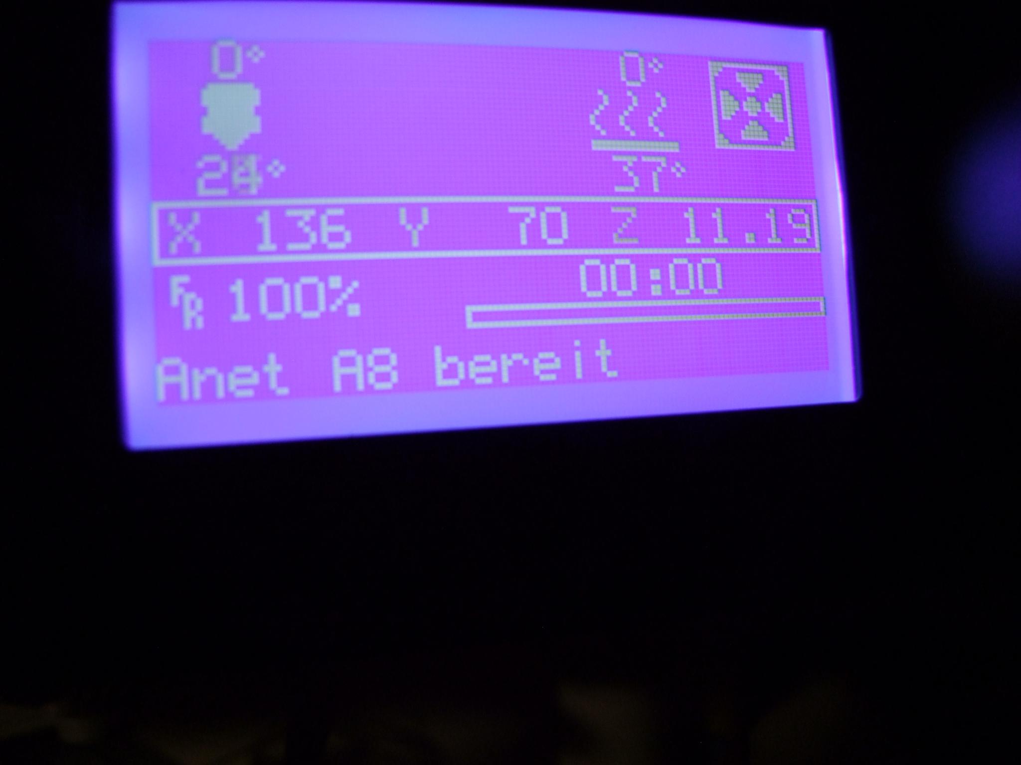

dedefr Posté(e) Avril 10, 2018 Auteur Partager Posté(e) Avril 10, 2018 pour info, la position après un Home sur le LCD : bon, j'ai tout arrêté ! Lien vers le commentaire Partager sur d’autres sites More sharing options...

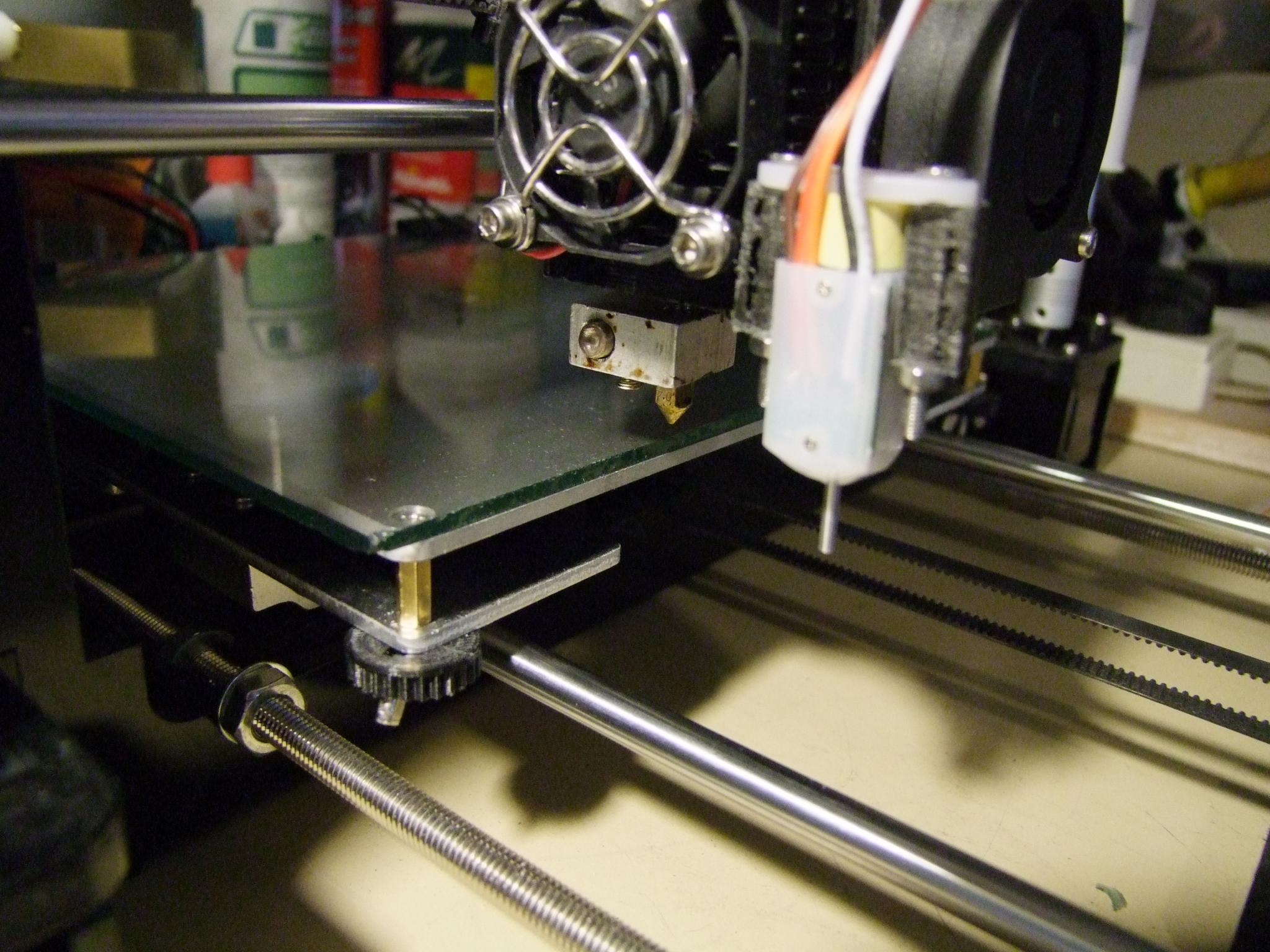

dedefr Posté(e) Avril 10, 2018 Auteur Partager Posté(e) Avril 10, 2018 j'ai fait un home sur la machin, le résultat : c'est le bltouch qui est au milieu, c'est bon ? Lien vers le commentaire Partager sur d’autres sites More sharing options...

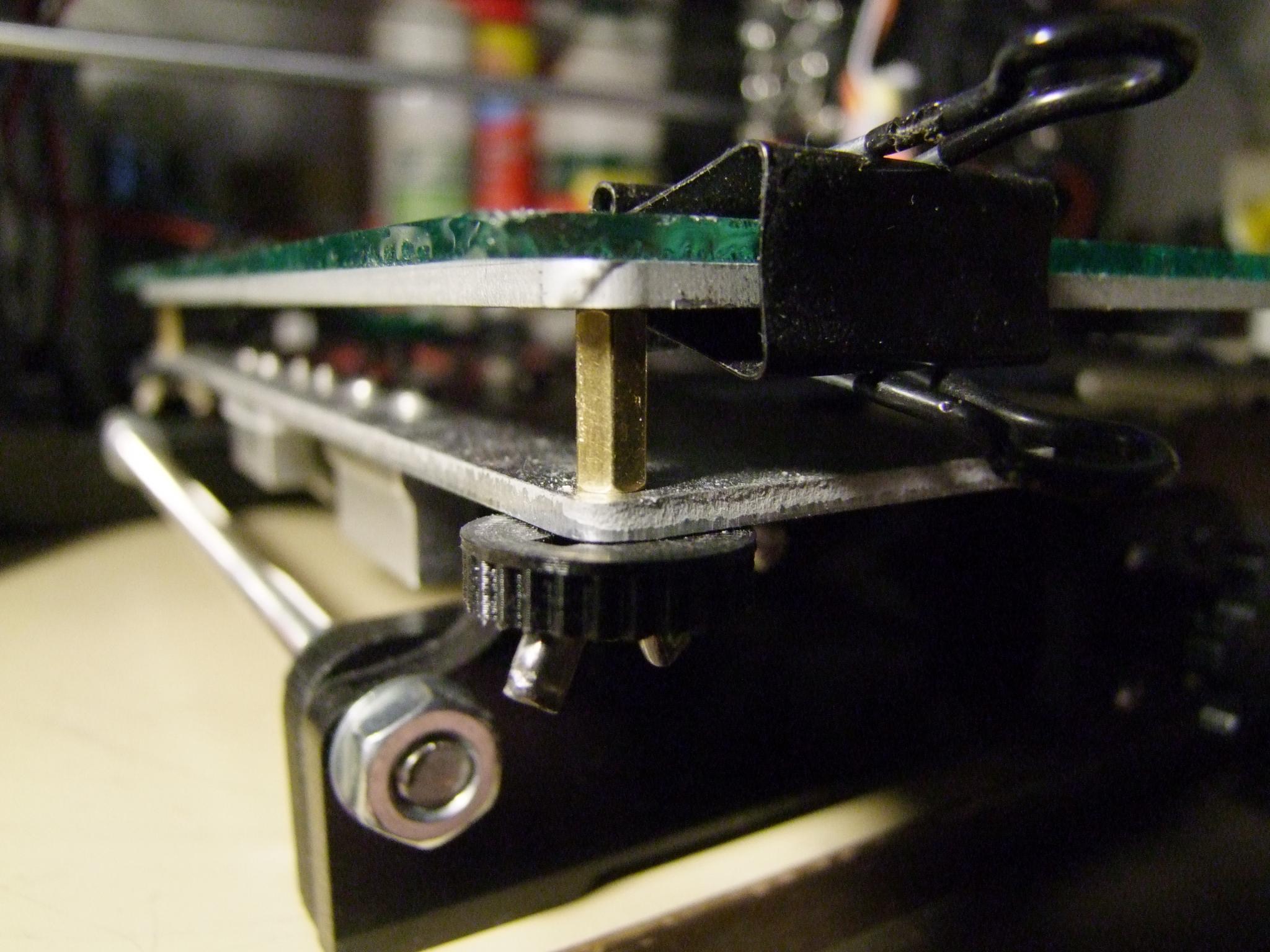

dedefr Posté(e) Avril 10, 2018 Auteur Partager Posté(e) Avril 10, 2018 (modifié) oui, mais c'est grace à toi seul qu'on en est là. . . merci encore à toi et à ceux qui ont suivi ce sujet, en esperznt que ça va aider d'autres personnes ! ça passe nikel avec mes pinces avec ça, fini les ressorts et autres, j'ai fixé le lit en fixe ! Modifié (le) Avril 10, 2018 par dedefr Lien vers le commentaire Partager sur d’autres sites More sharing options...
Maeke Posté(e) Avril 10, 2018 Partager Posté(e) Avril 10, 2018 à l’instant, dedefr a dit : ça passe nikel avec mes pinces Oui, j'ai pensé aux pinces et mis une surélévation pendant le leveling. Lien vers le commentaire Partager sur d’autres sites More sharing options...
