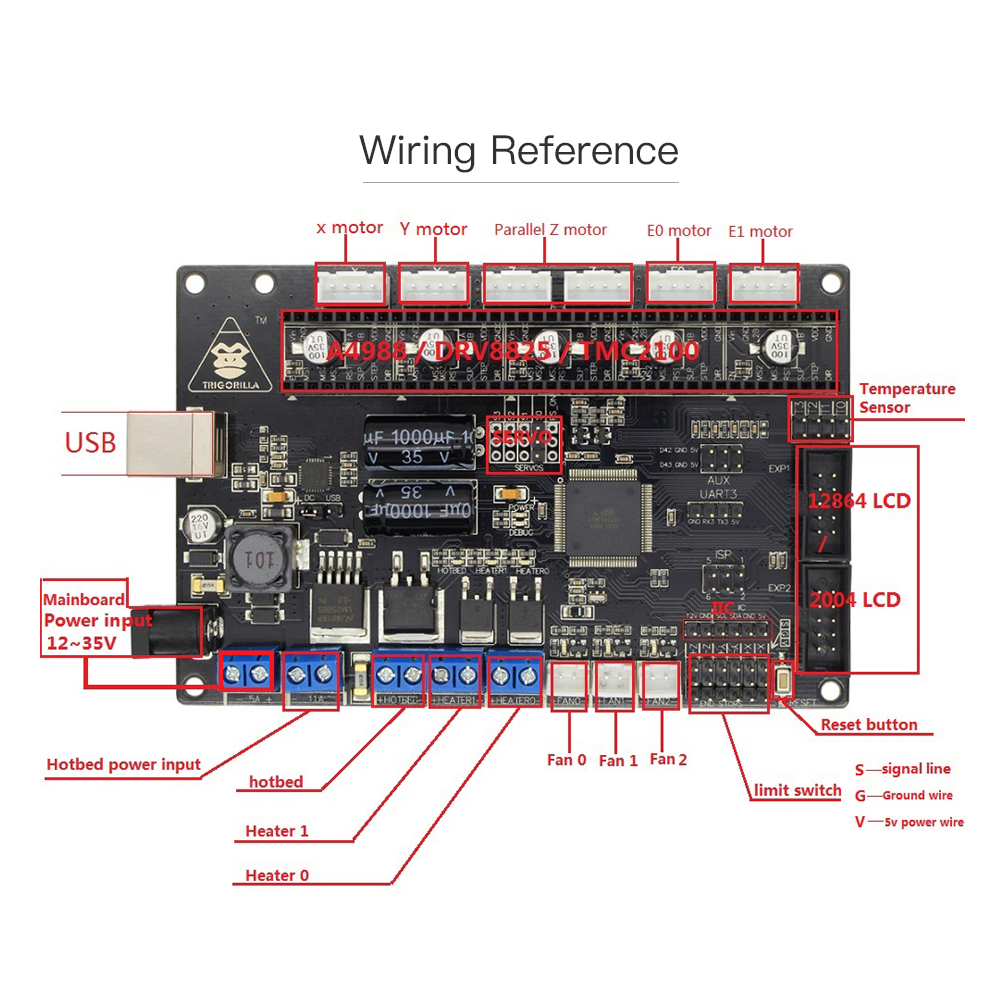

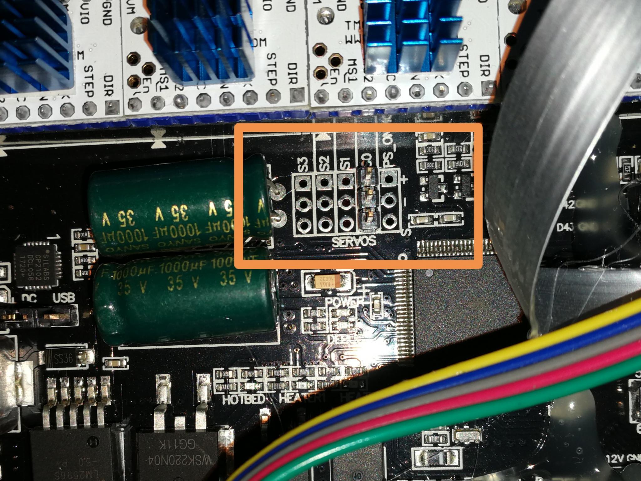

systemic Posté(e) Mars 6, 2018 Posté(e) Mars 6, 2018 Hello J'ai acheté et viens de recevoir le nouveau capteur de hotends.fr. Je viens de commander et de recevoir le capteur touch mi du site hotends.fr pour essayer de l'adapter sur ma i3 mega. Ça a l'air pas mal et il faudra juste trouver/designer le support du capteur sur la hotend. Si j'arrive à quelque chose, je donnerais des infos ici et si quelqu'un d'autre se lance dans la même aventure, je veux bien avoir du feedback. (les infos de la doc du site sont pour l'instant que pour des Cr10). Voila la vidéo et le lien vers la doc : http://www.hotends.fr/fr/home/64-capteur-auto-leveling-touch-mi.html J'ai une première question pour les experts. (genre @Murdock, @thsrp, @db42, @stef_ladefense ): J'ai besoin d'une entrée sur la trigorilla et je sais pas ce qui est le mieux. J'ai déjà pas compris avec tou ce que j'ai lu si il y en a une de libre ou si il faut que je "cannibalise" le détecteur de filament (qui me sert jamais). Une fois cette question réglée, je me lancerai pour un test à l'arrache et ensuite sur la création du support avec fusion au niveau de la hotend. Systemic

Invité Posté(e) Mars 6, 2018 Posté(e) Mars 6, 2018 (modifié) Tu en as plusieurs de libres notamment les pins servo qui sont facilement accessibles. Ou bien tous ceux de exp1 Modifié (le) Mars 6, 2018 par Invité
systemic Posté(e) Mars 6, 2018 Auteur Posté(e) Mars 6, 2018 Merci pour l'information. J'avais vu ton analyse et aussi le commentaire de Murdock il me semble sur les erreurs de la fiche technique de la trigorilla. Je vais voir ce qui est le plus simple et le plus accessible et me faire un test cette semaine. Les servos me paraissent une excellente idée.
Fourmi Posté(e) Mars 6, 2018 Posté(e) Mars 6, 2018 (modifié) 1- @systemic Connecte le capteur sur la broche Z_Min ( broche en bas à droite "Z-") et ça ira tout seul, regarde bien le brochage !! S> Fil Jaune G> Fil Noir V> Fil rouge Ensuite pour le firmware si tu es sous Marlin ,tu peux regarder ce que j'ai mis Page 4. No stress on va t'aider 2- Pour le montage sur ton imprimante Le plus important> ton capteur une fois le PIN rentré doit se trouver entre 1 mm et 2.5 mm au dessus du bas de la buse. Tu pourras renseigner la position du capteur dans le firmware ( Offset par rapport a la hotend). Et pour le module d'activation, si tu me donnes quelques côtes j'peux te faire STL @ bientot !! Modifié (le) Mars 6, 2018 par Fourmi

systemic Posté(e) Mars 7, 2018 Auteur Posté(e) Mars 7, 2018 Merci tout le monde. @Fourmianycubic a la tendance de réaffecter les pins pour se faciliter la vie et en plus mettre des cartes filles avec un gros tas de colle pour pas que ça bouge. Du coup, le pin Servo sont une bonne idée (pin 11 par exemple qui est déjà toute prête). Pour le montage dans un premier temps, je vais faire le test en manuel sans l'aimant en montant le capteur directement sur un cache hotend que j'avais imprimé (celui de base étant en métal et n'ayant pas de trou disponible comme sur la Cr10). Juste un trou à la bonne hauteur (et la plaque de derrière le circuit imprimé devrait faire l'affaire. Ensuite pour le firmware, je vais aller modifier et recompiler et faire un test j'espère d'ici demain soir. Finger crossed. Je mets 3 photos pour expliquer en image ce que je viens de dire.

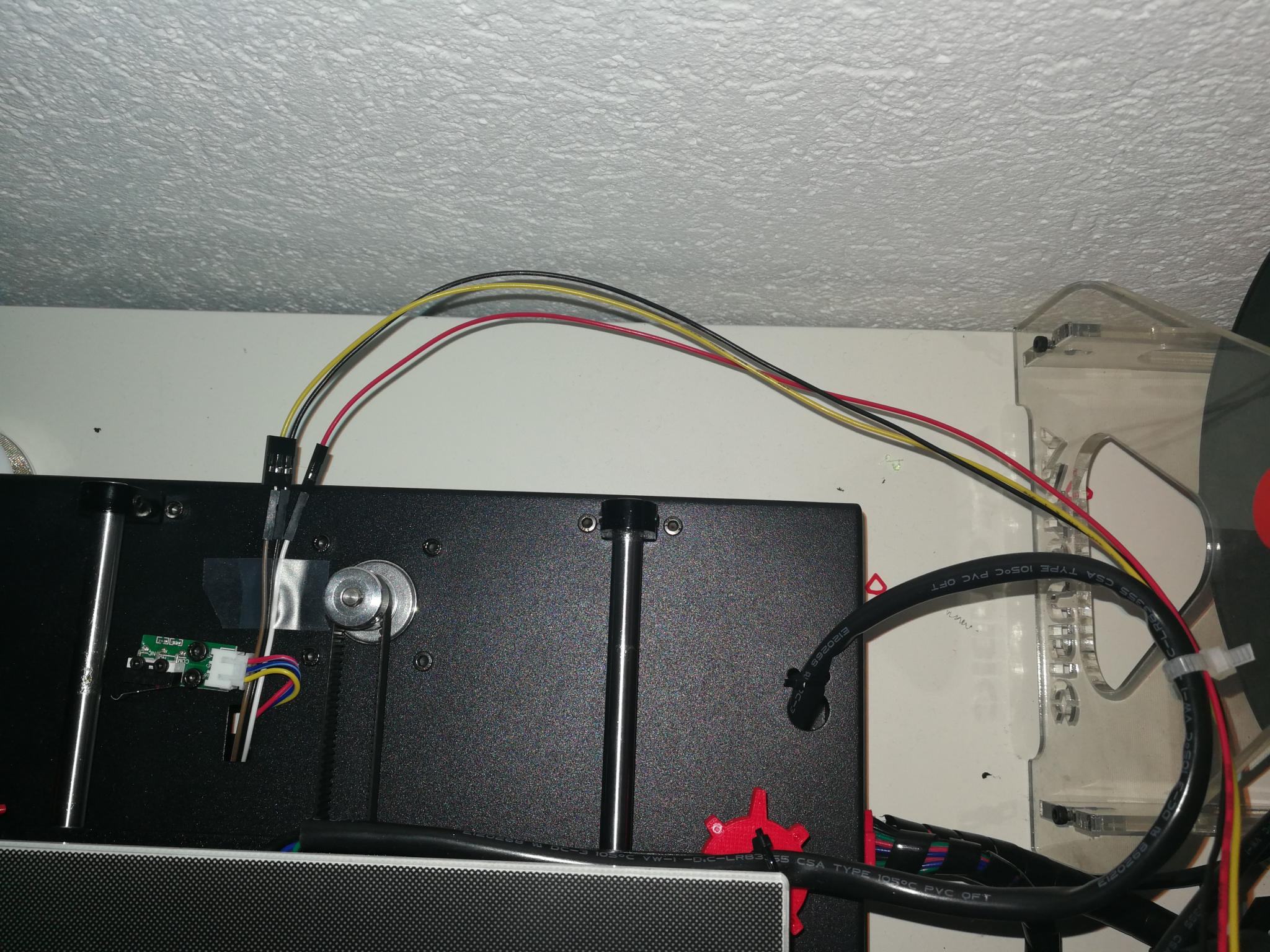

systemic Posté(e) Mars 8, 2018 Auteur Posté(e) Mars 8, 2018 (modifié) Bon alors la progression : Il manque bien 50 cm de fils pour tout brancher correctement alors j'ai ajouté des dupond (pas de la même couleur mais tant pis). Je suis passé par le trou du endstop Y mais quand je ferai le montage correct, je passerai par le trou du câble chauffant du bed (plus près des fils qui vont au hotend) Je me suis pluggé sur le Pin 11 (servo) car c'est plus simple. J'ai mis à jour le firmware (je mettrais ça en default sur le GitHub pour tout le monde) et je le mettrai sur l'imprimante ce soir. Je vais fixer le sensor temporairement ce soir et faire mes tests. Si tout est bon, faudra voir pour faire un support sur la hotend. Sinon, pour l'activation avec l'aimant j'ai bien envie de le mettre en haut du cadre à gauche. Du coup l'activation se fera avec un X à 0 mais un Z à 200 par exemple. Modifié (le) Mars 8, 2018 par systemic

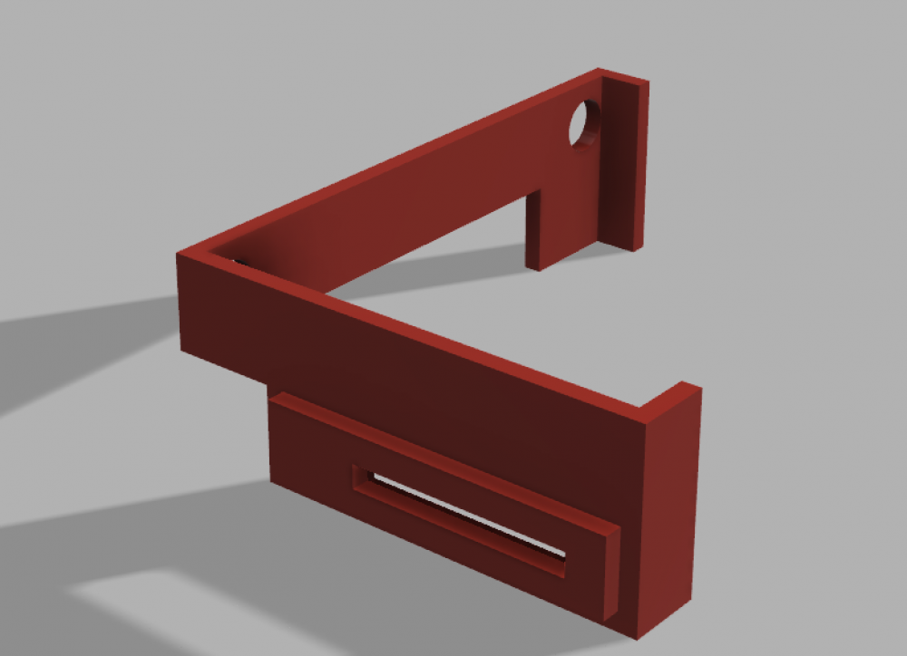

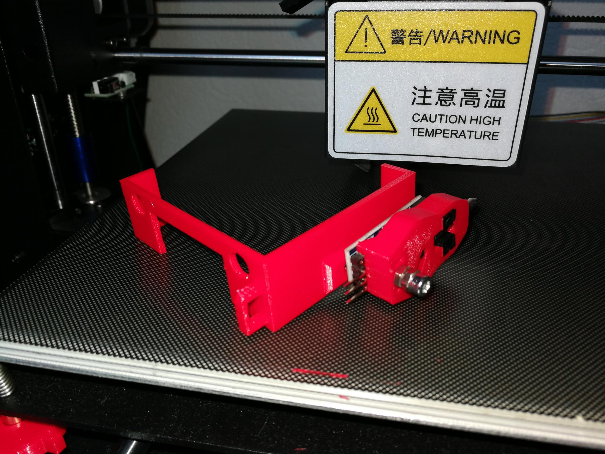

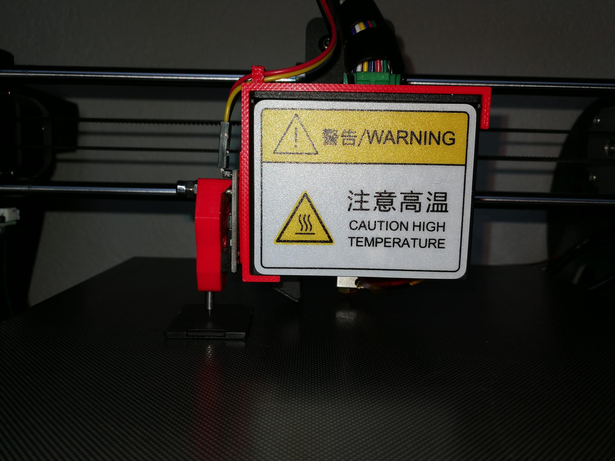

systemic Posté(e) Mars 9, 2018 Auteur Posté(e) Mars 9, 2018 Je vais tenter un support qui se clipse. Je vais faire une première impression pour voir ce que ça peut donner. Par contre, en mettant le capteur sur l'extérieur du cache de la hotend, on ne peut pas palper a moins de 3.5 cm du bord du plateau... C'est pas parfait mais ça ira bien pour un début. Faudra aussi que j'adapte les points de palpage une fois le capteur accroché.

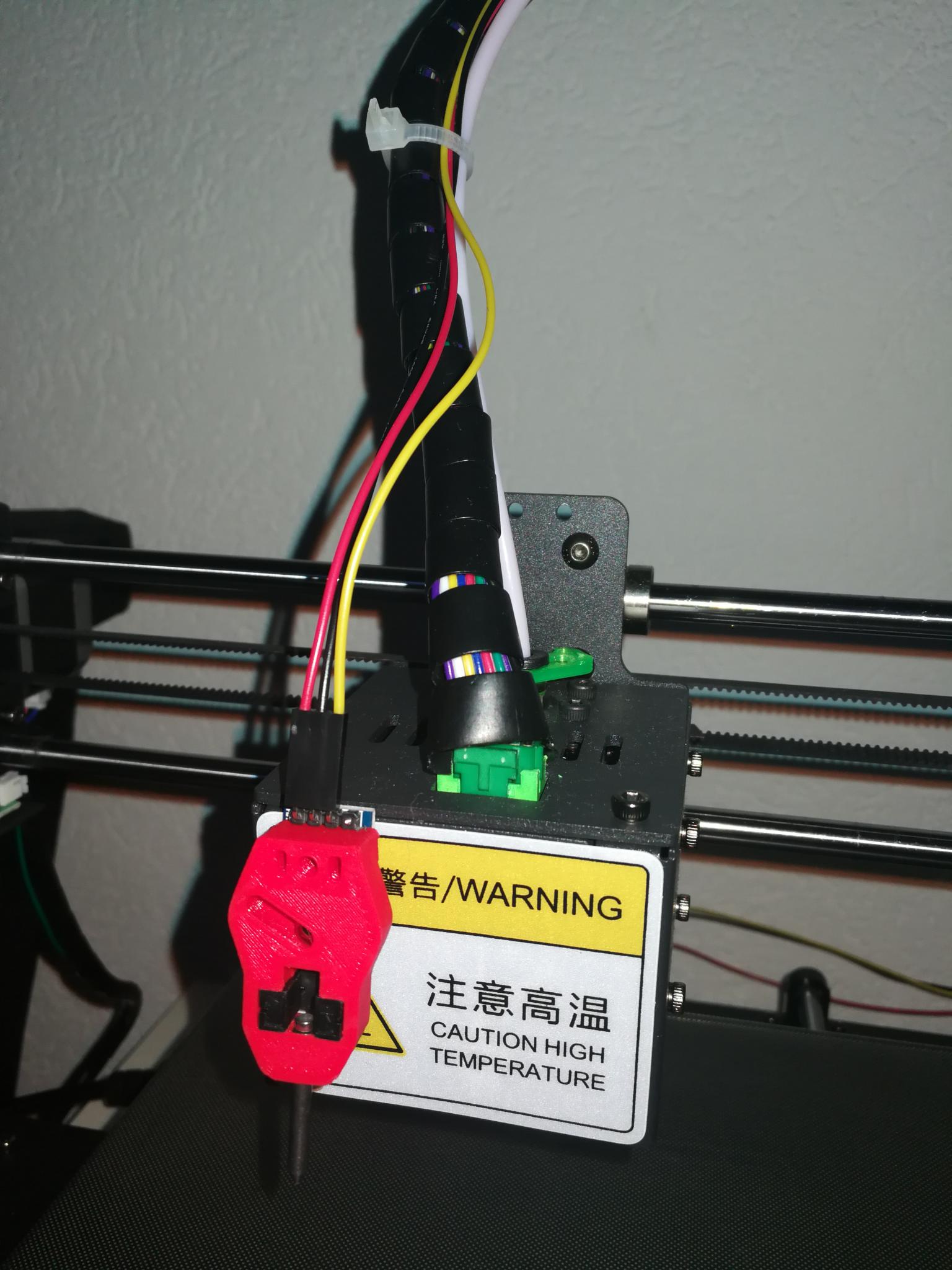

systemic Posté(e) Mars 10, 2018 Auteur Posté(e) Mars 10, 2018 Et voila le résultat (avec lancement du G28/G29 depuis le menu spécial du firmware que j'ai mis sur github): Le support se clips (ni clou ni vis ...) sur la tête et on peut facilement régler la hauteur du sensor (environ 2 mm de la buse). Astuce du jour, on peut utiliser la carte mémoire comme cale de 2mm pour faire le réglage:-). Encore quelques détails mais c'est proche du but. Je mettrais le github a jour avec mes data (pin 11, taille du bed et position du sensor par rapport à la buse).
