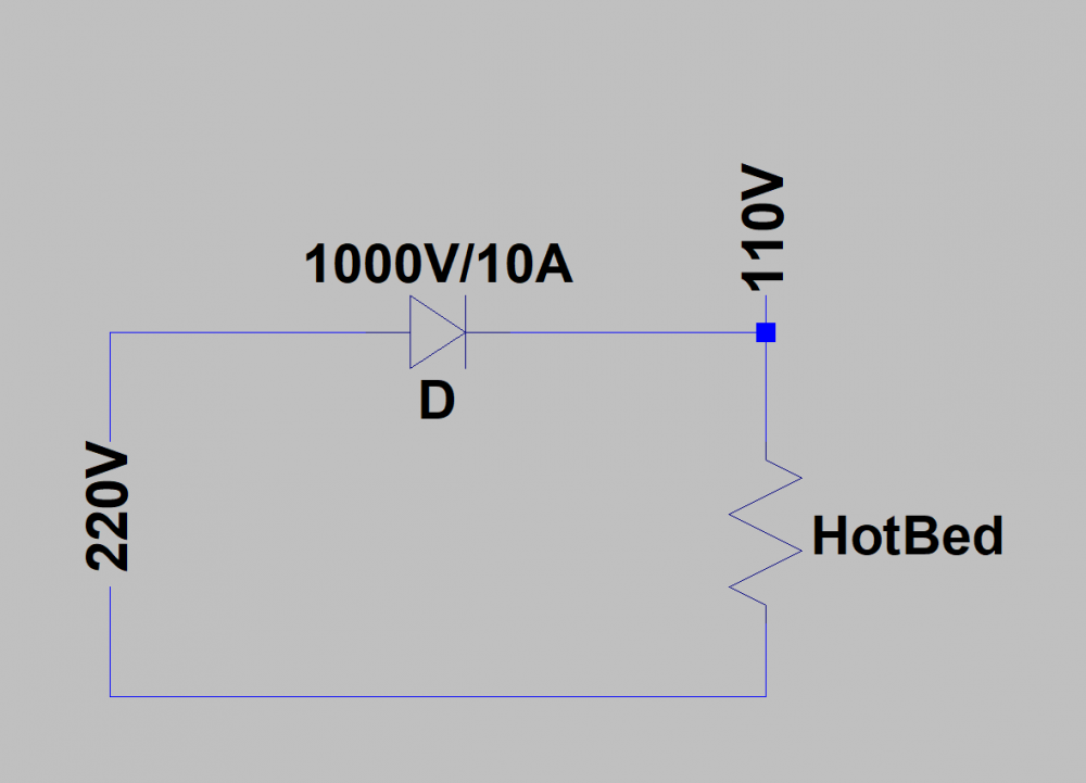

Il y a plus simple et moins cher.
Tu te procures une diode 1000V / 10A (pour être peinard) et tu la mets en série avec ton lit chauffant.
Ça va te faire du 110V  ;)
PS : le sens de la diode importe peu.

Je vais être un peu technique, désolé.
La diode redresse (laisse passer) une alternance sur 2 donc la tension efficace sera divisée par 2, soit 110V aux bornes du lit chauffant.
Ça fonctionne parce que le lit chauffant est quasiment une résistance pure
Ce n'est pas compliqué à brancher mais si vous n'y connaissez rien en soudure, ça va être compliqué.
Tu n'as pas un copain dans ton entourage capable d'installer cette diode?
PS: cette solution est définitive,  pas besoin d'acheter un lit chauffant en 220V

Hello,
Il y a la soudure, l'isolation de la soudure (via gaine thermo), et le fait que la puissance du lit sera divisée par 2.
Pour moi, c'est la solution provisoire la plus intéressante.

Bonsoir @Bartfab
Il y a 2 heures, Janpolanton a dit :
Je ne serais pas aussi catégorique.
On n'a pas affaire à du 12 ou 24 volts, mais du 220 volts un petit peu plus dangereux.
Ces imprimantes ne sont pas vraiment réputées pour leurs sécurités.
Y a t-il un fusible bien calibré entre le lit et le secteur ?
Si la diode passe en court-circuit le lit verra à ses bornes 220 volts et fumera.
Personnellement, je ne ferais pas cette modification.

En ce qui concerne ce qu'a dit @trotro, il se pose des questions sur le lit alimenté en 220 et son danger potentiel.
La diode n'y changera rien et celle que je proposais était amplement calibrée pour tenir quelques ampères sous 220V, alors pourquoi se mettrait-elle en court-circuit plus qu'un autre composant de cette imprimante.

La solution de @Janpolanton est fiable pour un lit chauffant, car pour simplifier elle divise le courant alternatif 220 en semi-continu 110.
Mais si il existe des "vrais" convertisseurs c'est tout simplement parce que les appareils plus complexes ont besoin d'un vrai alternatif 110 V.
Et qu'en plus suivant les équipements il y a même des modifications de la fréquence. 50 Hz VS 60 Hz.
C'est sur que prendre un lit chauffant adapté et le mettre en place c'est pas le bout du monde, mais souder une diode non plus ;-)
En considérant la sécurité c'est sur également que partir sur un équipement cohérent c'est mieux.

Bonjour à tous,
en fouinant, je suis tombé sur ce sujet... Ça craint, cette histoire de machine livrée avec une tension inadaptée ! Tu as commandé en Chine ? Du coup, j'ai préféré commander via l'Allemagne sur Ali. Peut-être de bonnes chances que l'approvisionnement se fasse en 230...
Bon, effectivement, une diode (redressement simple alternance) divisera la tension efficace par deux, et, par voie de conséquence, la puissance dissipée dans une charge résistive par ce même facteur 2. C'est un classique sur certains équipements : ça peut se trouver d'origine sur des radiateurs de chauffage, des décapeurs thermiques, des sèche cheveux, et même des perceuses (ça fonctionne aussi pour réduire la vitesse d'un moteur universel, et uniquement un universel). Là, on parle d'un équipement par exemple 230V, et on le fait fonctionner sous 115V efficaces (à la chute de tension de la diode près), ou 110 V et on lui donne 55 V à manger pour réduire puissance ou vitesse. Moyen économique pour un fabricant de faire un radiateur à deux puissances de chauffe ou une perceuse (moteur universel) à deux vitesses. A ne surtout pas faire pour alimenter un appareil avec transformateur à cause de la composante continue que ça génère.
En choisissant la diode, penser à la dimensionner comme il faut. 220 W avec 110 V, ça fait 2 ampères. Donc la diode dissipe 1.2 à 1.5 W, ça commence à faire un peu : choisir 4 ou 5 watts.
Mais la tension crête reste inchangée : 325 V dans le cas du secteur 230 V. Si on réduit la tension efficace d'un appareil prévu pour, sa tension d'isolement est OK. En revanche, si de cette façon on alimente un équipement 110 V prévu pour une tension crête de 155 V, et qu'on lui envoie 115 V efficaces mais avec 325 V crête, ce n'est plus du tout la même chose. On passe du simple au double. Exemple vraiment dangereux : le truc électrique acheté aux USA, qu'on ramène en France et qu'on alimente avec un de ces adaptateurs ne contenant qu'une simple diode. A moins de connaitre la tension d'isolement de l'appareil, ça présente un risque réel.
Je n'ai pas pu trouver de véritable datasheet pour des éléments de chauffe flexibles. Sur le site de Keenovo, rien. Juste 0-400V, 2 ou 3 phases. C'est simplement ce que le client peut demander au fabricant, rien de plus. Rien ne garantit donc qu'un élément conçu pour le secteur 110V (155 crête) sera correctement isolé pour 325 V.
Il est question pompeusement de "convertisseur de tension"... Ça s'appelle un transformateur ou un autotransformateur ! Il y a des autotransfos plein les greniers et les vide-greniers : ils remontent à l'époque où EDF en distribuait au abonnés lors du passage 110 -> 220 dans les années 60, et c'est réversible, on peut faire du 230 à partir du 110, et réciproquement.  Voir ici http://www.radios-tsf.fr/00 rubrique-documentations/transformateur.html La 3 ème photo est celle d'un de ceux qui étaient donnés par EDF. Le raccordement était un peu space : une prise femelle de chaque côté, donc le cordon "d'entrée" doit être mâle-mâle et la carcasse n'est pas à la terre ! A l'époque, ils n'avaient peur de rien !
On peut aussi s'en faire un facilement avec un transfo bi-tension en utilisant le primaire comme un autotransfo, le tout étant de choisir correctement sa puissance. Il n'y a pas si longtemps, de tels transfos multi tensions au primaire équipaient les TV cathodiques. On peut faire ça si on sait ce qu'on fait à cause de la tension au secondaire (HT pour les lampes) : isolation du secondaire, et coffret + double isolation du transfo, terre proprement câblée.
Il y a aussi une autre bidouille possible, mais avec le même inconvénient que la simple diode : le variateur de halogène. L'avantage c'est qu'il y a un boitier et une self d'antiparasitage . L'inconvénient c'est qu'il faut pouvoir le régler, ce qui implique de posséder un multimètre true RMS catégorie III ou un wattmètre. Mais comme pour la diode, même une fois réglé, la tension crête restera à 325V : amorçage du triac à 90 et 270°, c'est à dire pile poil au moment où la tension passe par sa valeur crête.
Je ne suis pas un safety-nazi, loin de là, mais j'ai pris suffisamment de bourres et claqué suffisamment de trucs en bidouillant pour me méfier. Alors en ce qui me concerne, la diode, oui dans l'urgence mais en faisant gaffe+++, et dans l'attente d'un solution digne de ce nom le plus vite possible. En réalité, ce serait un variateur à triac de halogène parce que je n'ai pas de diode de cette puissance dans les tiroirs, et les deux malheureux autotransfos en ma possession sont trop petits.  A voir quand ça arrivera ! AMHA, la meilleure solution, que le bed soit 110 ou 230 V, c'est un transfo d'isolement 230-110 ou 230-230 vu le câblage ! Les avis, les images et vidéos montrant des gaines annelées non fixées aux 2 extrémités, c'est du très grand n'importe quoi ! C'est de la classe d'isolation 1 là où la classe 2 est obligatoire. C'est équivalent à un cordon secteur dont l'isolant extérieur serait entamé. Ça ferait un bon sujet pour Electroboom, Bigclive ou EEVBlogs !
