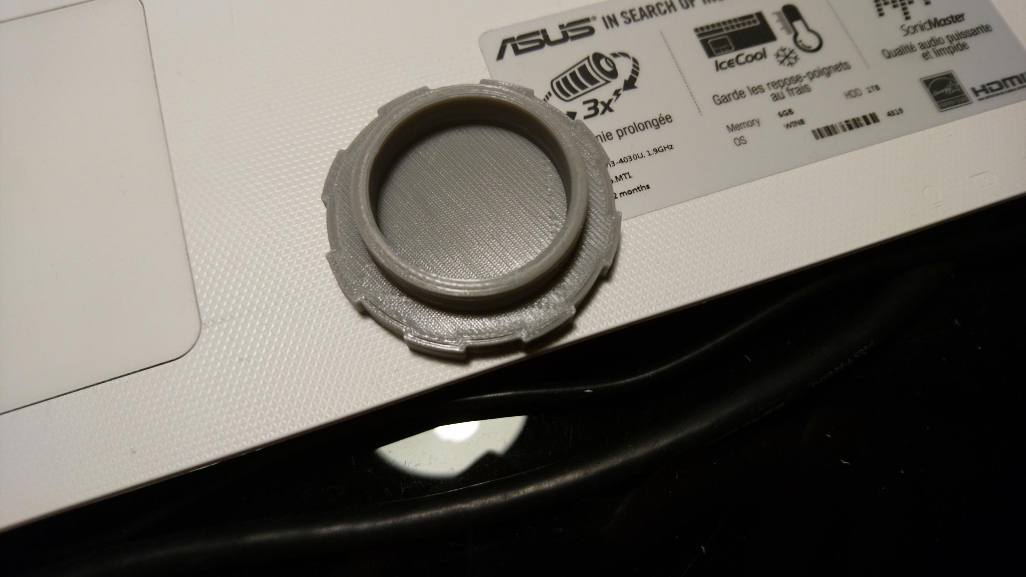

Salut les gars,
Après cette victoire, on repart au taf 🙂
Les soucis reviennent et j'aimerai savoir si vous savez comment je peux remédier à ce problème...
Il me manque en effet un peu de matière à certains endroits, comme si les couches étaient désolidarisées ! Je n'ai pas encore touché au flow étant donné que ce phénomène vient de faire son apparition...
Bonne soirée !
PS : on voit bien le pb sur le bas de la pièce

https://www.simplify3d.com/support/print-quality-troubleshooting/#gaps-between-infill-and-outline
