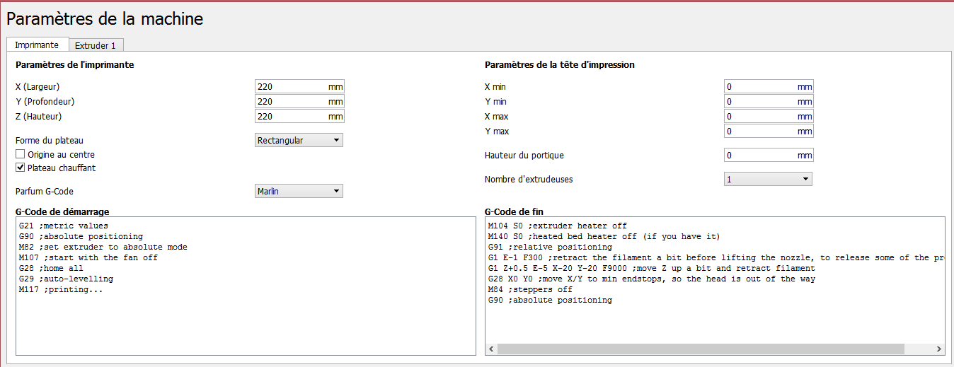

TheSchemer Posté(e) Juin 12, 2018 Auteur Posté(e) Juin 12, 2018 Bon complètement deg, un vrai casse-tête cette histoire. Au final, en faisant un home all depuis l'imprimante c'est bon. En faisant un niveling depuis l'imprimante c'est bon. Mais quand je lance l'impression ça foire au niveau du niveling de début d'impression. Plus étonnant encore, lors du palpage au centre, le premier coup est environ 1mm plus bas que mon Z défini sur pronterface et le deuxième coup, il est encore plus bas ! @Maeke, @Janpolanton si vous avez la moindre recommandation je prends !

Maeke Posté(e) Juin 12, 2018 Posté(e) Juin 12, 2018 Marque ton gcode de départ, et si t'as octopi, attention à ne pas faire de doublon à ce sujet.
TheSchemer Posté(e) Juin 13, 2018 Auteur Posté(e) Juin 13, 2018 Il y a 9 heures, Maeke a dit : Marque ton gcode de départ, et si t'as octopi, attention à ne pas faire de doublon à ce sujet. Voici ce que j'ai. Jusqu'ici tout était nickel.
Maeke Posté(e) Juin 13, 2018 Posté(e) Juin 13, 2018 Place un G28 au début du gcode de démarrage (en troisième ligne), et si t'as un capteur, suit le G28 d'un G29.
TheSchemer Posté(e) Juin 13, 2018 Auteur Posté(e) Juin 13, 2018 il y a 26 minutes, Maeke a dit : Place un G28 au début du gcode de démarrage (en troisième ligne), et si t'as un capteur, suit le G28 d'un G29. et du coup le G28 de la ligne 5 actuelle je le benne ?
Maeke Posté(e) Juin 13, 2018 Posté(e) Juin 13, 2018 (modifié) il y a 22 minutes, TheSchemer a dit : et du coup le G28 de la ligne 5 actuelle je le benne ? ah, je les avait pas vues, ne plus jamais regarder le forum sans mes lunettes sur le nez! Par contre le volume de la A8 c'est 220 X 220 X 240, pas 220 X 220 X 220. Modifié (le) Juin 13, 2018 par Maeke 1
TheSchemer Posté(e) Juin 13, 2018 Auteur Posté(e) Juin 13, 2018 il y a 48 minutes, Maeke a dit : ah, je les avait pas vues, ne plus jamais regarder le forum sans mes lunettes sur le nez! Par contre le volume de la A8 c'est 220 X 220 X 240, pas 220 X 220 X 220. D'acc je vais rectifier ça mais du coup je vois pas ce que je peux modifier...
Maeke Posté(e) Juin 13, 2018 Posté(e) Juin 13, 2018 il y a 9 minutes, TheSchemer a dit : D'acc je vais rectifier ça mais du coup je vois pas ce que je peux modifier... Le Z
TheSchemer Posté(e) Juin 13, 2018 Auteur Posté(e) Juin 13, 2018 il y a 6 minutes, Maeke a dit : Le Z Mais à quel niveau ? J'ai déjà tenter pas mal de trucs comme expliqué auparavant mais sans succès...

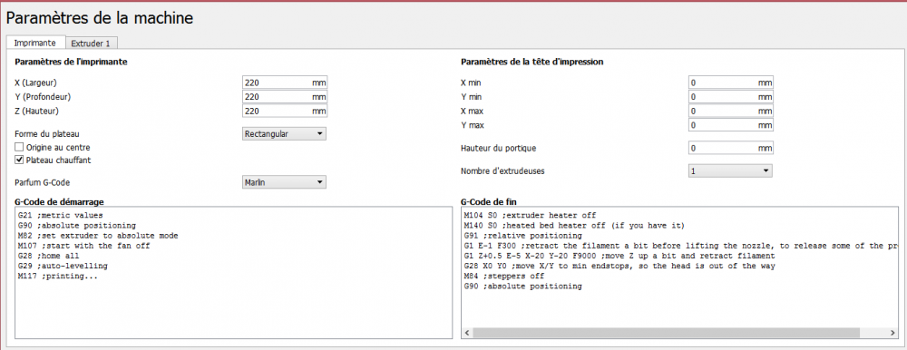

Maeke Posté(e) Juin 13, 2018 Posté(e) Juin 13, 2018 (modifié) il y a 11 minutes, TheSchemer a dit : Mais à quel niveau ? J'ai déjà tenter pas mal de trucs comme expliqué auparavant mais sans succès... euh non, désolé j'avais mal compris la question. essais de déplacer le G28 et le G29 plus haut dans ton Gcode, et n'oublies pas que le leveling doit se faire quand l'imprimante est chaude depuis plusieurs minutes. Modifié (le) Juin 13, 2018 par Maeke
TheSchemer Posté(e) Juin 13, 2018 Auteur Posté(e) Juin 13, 2018 il y a 6 minutes, Maeke a dit : euh non, désolé j'avais mal compris la question. essais de déplacer le G28 et le G29 plus haut dans ton Gcode, et n'oublies pas que le leveling doit se faire quand l'imprimante est chaude depuis plusieurs minutes. ça marche je vais tenter ça ! Oui je pense toujours à bien préchauffer.

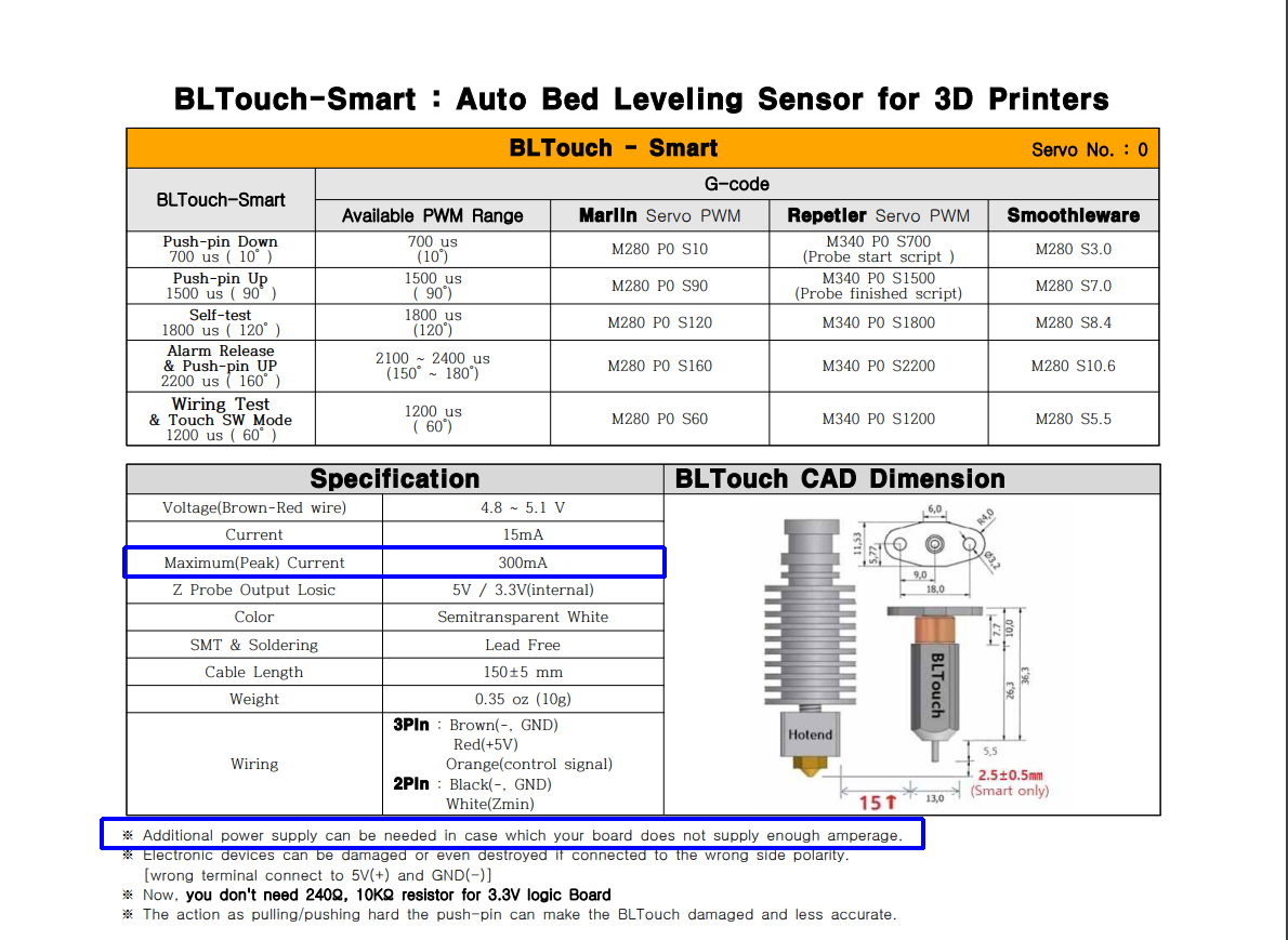

TheSchemer Posté(e) Juin 13, 2018 Auteur Posté(e) Juin 13, 2018 (modifié) Bon @Maeke je viens de tester en changeant le Gcode, c'est toujours pareil... Le home all se fait à peu près bien tandis que le nivellement du bed c'est la foire complet... Les points sont complètement erronés, un tantôt plus bas de 1cm que les autres, un autres de 0.5... Se pourrait-il que le bl soit HS ? Help les gars je suis un peu dans le flou... Modifié (le) Juin 13, 2018 par TheSchemer
Janpolanton Posté(e) Juin 13, 2018 Posté(e) Juin 13, 2018 La consommation de ce type de capteur n'est pas négligeable, surtout lors des appels de courant, d'après"Antclabs", ça avoisinerait 300mA. Qu'elle est l'incidence de cette consommation supplémentaire sur la CM de notre Anet. Dans la datasheet, "Antclabs" conseille d'ailleurs d'alimenter le BLTouch par une source de tension 5V extérieure. Quelques mesures de tension / courant seraient nécessaires. PS : ça tombe bien, ma nouvelle platine autolevel fourni les alimentations des différents capteurs...
TheSchemer Posté(e) Juin 13, 2018 Auteur Posté(e) Juin 13, 2018 il y a 1 minute, Janpolanton a dit : La consommation de ce type de capteur n'est pas négligeable, surtout lors des appels de courant, d'après"Antclabs", ça avoisinerait 300mA. Qu'elle est l'incidence de cette consommation supplémentaire sur la CM de notre Anet. Dans la datasheet, "Antclabs" conseille d'ailleurs d'alimenter le BLTouch par une source de tension 5V extérieure. Quelques mesures de tension / courant seraient nécessaires. PS : ça tombe bien, ma nouvelle platine autolevel fourni les alimentations des différents capteurs... Je note je note Janpol ! Cependant étrange que ça arrive comme ça non ? Je vais voir pour les mesures...
Janpolanton Posté(e) Juin 13, 2018 Posté(e) Juin 13, 2018 Cependant étrange que ça arrive comme ça non ? Je vais voir pour les mesures... Tu sais, avec les clones chinois, on peut s'attendre à tout... Un dur mécanique dans le coulissement de la tige peut amener des incertitudes de mesure par exemple.
