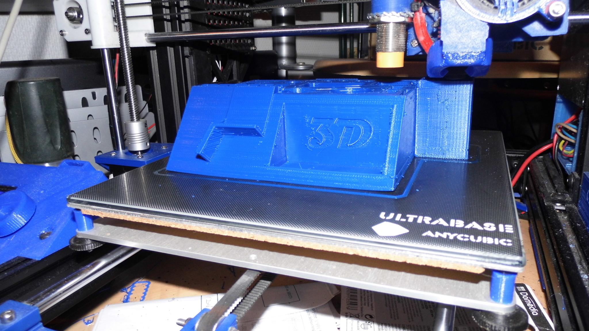

Maeke Posté(e) Mai 31, 2018 Posté(e) Mai 31, 2018 J'ai jeté un oeil entre temps, sur cura c'est encore une fonction expérimentale, donc probablement encore buggée. Ensuite sur quoi les supports pour le bec de droite vont ils prendre appuis?
TheSchemer Posté(e) Mai 31, 2018 Auteur Posté(e) Mai 31, 2018 Le concepteur de la pièce préconise de la placer comme ça... Je pense que je vais tester on verra bien
bender57 Posté(e) Mai 31, 2018 Posté(e) Mai 31, 2018 (modifié) il y a une heure, Maeke a dit : J'ai jeté un oeil entre temps, sur cura c'est encore une fonction expérimentale, donc probablement encore buggée. Ensuite sur quoi les supports pour le bec de droite vont ils prendre appuis? Sur le bec de gauche je pense Ou alors cura va créer une branche du plateau jusqu'au bec Je peux pas vérifier je suis au boulot Je testé ce genre de support, hormis sa fragilité il est pas mal, il faut juste bien le paramétrer et faire des tests Couplé au nouveau mode pont, ya moyen d'arriver à un truc pas trop degueu Modifié (le) Mai 31, 2018 par bender57 1
Maeke Posté(e) Mai 31, 2018 Posté(e) Mai 31, 2018 quoi qu'il en soit, tu ne te simplifierais pas vraiment la vie en le réorientant. Avec l'orientation d'origine, seule la plaque de fixation a vraiment besoin de support, tout le reste est en appuis sur une autre partie de la pièce.
TheSchemer Posté(e) Mai 31, 2018 Auteur Posté(e) Mai 31, 2018 Oui c'est vrai, de toutes façons il faut que je teste ! Réponse prochainement

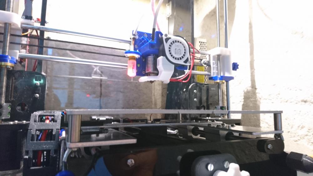

TheSchemer Posté(e) Juin 2, 2018 Auteur Posté(e) Juin 2, 2018 Petit Up, N'étant vraiment pas fan du système de réglage mécanique initial du plateau, j'ai donc décidé de remplacer celui-ci par des entretoises fixes ! Ces dernières ont été usinées au tour pour garantir une précision correcte ! voici ce que ça donne : Je sais par avance que ce système ne ravira pas tout le monde, mais bon... 1
Maeke Posté(e) Juin 2, 2018 Posté(e) Juin 2, 2018 ça ne me dérange pas, tant que le plateau est plat, y'a pas de soucis.
TheSchemer Posté(e) Juin 3, 2018 Auteur Posté(e) Juin 3, 2018 Il y a 10 heures, Maeke a dit : ça ne me dérange pas, tant que le plateau est plat, y'a pas de soucis. Ahah je savais bien que tu verrais ce post J'ai bien vérifier et le plateau est suffisamment droit ! Premier test à venir
Maeke Posté(e) Juin 3, 2018 Posté(e) Juin 3, 2018 (modifié) Figures toi que j'ai utilisé des pièces imprimées pour ça, mais... Elles ont pas tenu! Modifié (le) Juin 3, 2018 par Maeke
TheSchemer Posté(e) Juin 3, 2018 Auteur Posté(e) Juin 3, 2018 ça m'étonne pas @Maeke, j'avais également tenté mais les 90° du plateau ne pardonnent pas... Du coup je pense être tranquille avec mes entretoises en acier trempé D'ailleurs l'ultrabase ça donne quoi ? Je me tâte à y passer...
Maeke Posté(e) Juin 3, 2018 Posté(e) Juin 3, 2018 (modifié) ça donne que je l'ai enlevé, aucune tenue de l'abs pour l'instant, et le petg m'a arraché un petit morceau au centre, ceci dit, mon ultrabase est en meilleur état que mon buildtak, donc en attendant.... PS; le petg tient mieux que le pla, mais j'aurais du faire ces piliers en ABS, ça ça tient le choc. PPS: les 90° ne se justifient que pour l'abs, le pla se contente de 50° et peut même se passer de plateau chauffant. Modifié (le) Juin 3, 2018 par Maeke
TheSchemer Posté(e) Juin 3, 2018 Auteur Posté(e) Juin 3, 2018 ah je vois...c'est vrai que ton buildtak en a prit un coup Surement, mais au moins je n'ai plus de question à me poser concernant ces entretoises, a moins que le plateau ne me les fasse rougir
palouf34 Posté(e) Juin 3, 2018 Posté(e) Juin 3, 2018 (modifié) Il y a 17 heures, TheSchemer a dit : Petit Up, N'étant vraiment pas fan du système de réglage mécanique initial du plateau, j'ai donc décidé de remplacer celui-ci par des entretoises fixes ! Ces dernières ont été usinées au tour pour garantir une précision correcte ! voici ce que ça donne : Je sais par avance que ce système ne ravira pas tout le monde, mais bon... elles ont quelle dimensions tes entretoises ? Modifié (le) Juin 3, 2018 par palouf34
papa50 Posté(e) Juin 3, 2018 Posté(e) Juin 3, 2018 Bravo !! Joli bébé, avec son biberontouch en action, tu me fais envie !!! Ça me turlupine ce BlTouch de plus en plus !!
TheSchemer Posté(e) Juin 3, 2018 Auteur Posté(e) Juin 3, 2018 il y a 23 minutes, palouf34 a dit : elles ont quelle dimensions tes entretoises ? Salut Palouf, c'est du 18.2 mm de longueur, usinées dans de la tige lisse de 8 au tour ! J'aurais pu réduire un peu la longueur pour gagner encore au niveau de la hauteur d'impression maxi mais là je suis pas mal... il y a 21 minutes, papa50 a dit : Bravo !! Joli bébé, avec son biberontouch en action, tu me fais envie !!! Ça me turlupine ce BlTouch de plus en plus !! Merci c'est vrai que c'est top ce capteur, quand je compare au réglage mécanique... 1

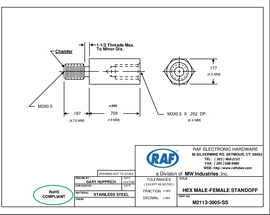

Janpolanton Posté(e) Juin 3, 2018 Posté(e) Juin 3, 2018 (modifié) Il y a 18 heures, TheSchemer a dit : N'étant vraiment pas fan du système de réglage mécanique initial du plateau, j'ai donc décidé de remplacer celui-ci par des entretoises fixes ! Ces dernières ont été usinées au tour pour garantir une précision correcte ! Bonjour, Pour ceux n'ayant pas de tours, il existe des entretoises en laiton (et aussi en acier) dont on se sert pour surélever les circuits imprimé. Ci-dessous, un modèle M/F de 18mm M3 avec des tolérances dimensionnelles plus qu'acceptables. Il en existe de toutes les dimensions en filetages M/M M/F ou F/F En vente sur ebay ou chez les grands de l'électronique, Mouser, Farnell, RS, TME, etc... Exemple sur ebay Modifié (le) Juin 3, 2018 par Janpolanton 1

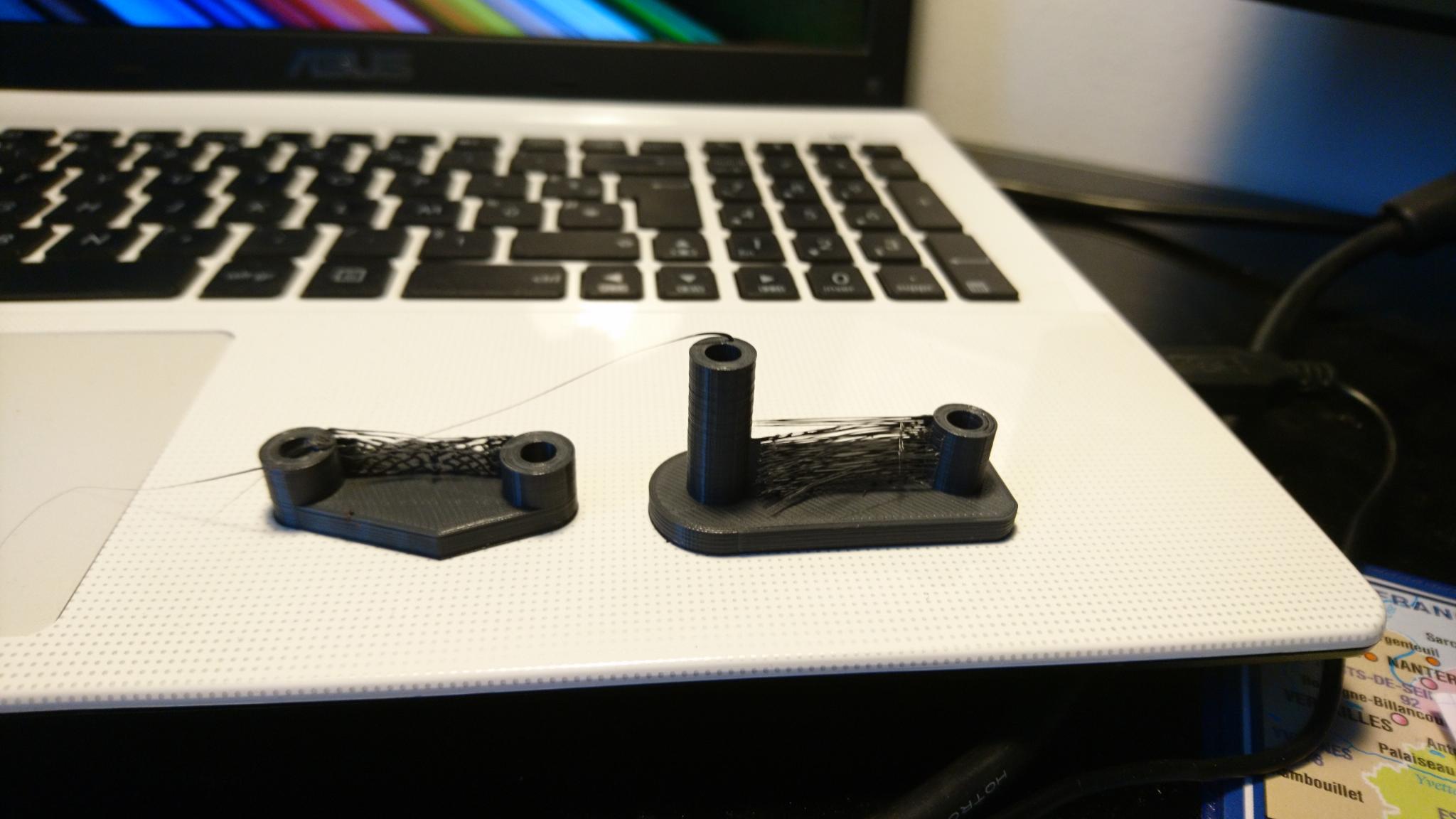

TheSchemer Posté(e) Juin 6, 2018 Auteur Posté(e) Juin 6, 2018 Salut, Est-ce que quelqu'un sait comment je pourrai éliminer ça ?
Maeke Posté(e) Juin 6, 2018 Posté(e) Juin 6, 2018 (modifié) Baisses un peu la température de buse et modifies la rétraction. C'est du PLA? Modifié (le) Juin 6, 2018 par Maeke
TheSchemer Posté(e) Juin 6, 2018 Auteur Posté(e) Juin 6, 2018 il y a 6 minutes, Maeke a dit : Baisses un peu la température de buse et modifies la rétraction. C'est du PLA? Oui PLA ! Au niveau de la rétraction, tu changes de valeur pour chaque type de plastique ? Tu as combien pour la pla ?
Maeke Posté(e) Juin 6, 2018 Posté(e) Juin 6, 2018 m'en souviens plus, pas utilisé de pla depuis des mois.
TheSchemer Posté(e) Juin 6, 2018 Auteur Posté(e) Juin 6, 2018 (modifié) @Maeke, c'était bien la rétraction mon pb, merci beaucoup ! Dite moi, quelqu'un aurait un bon tuto pour calibrer son imprimante ? Modifié (le) Juin 6, 2018 par TheSchemer
